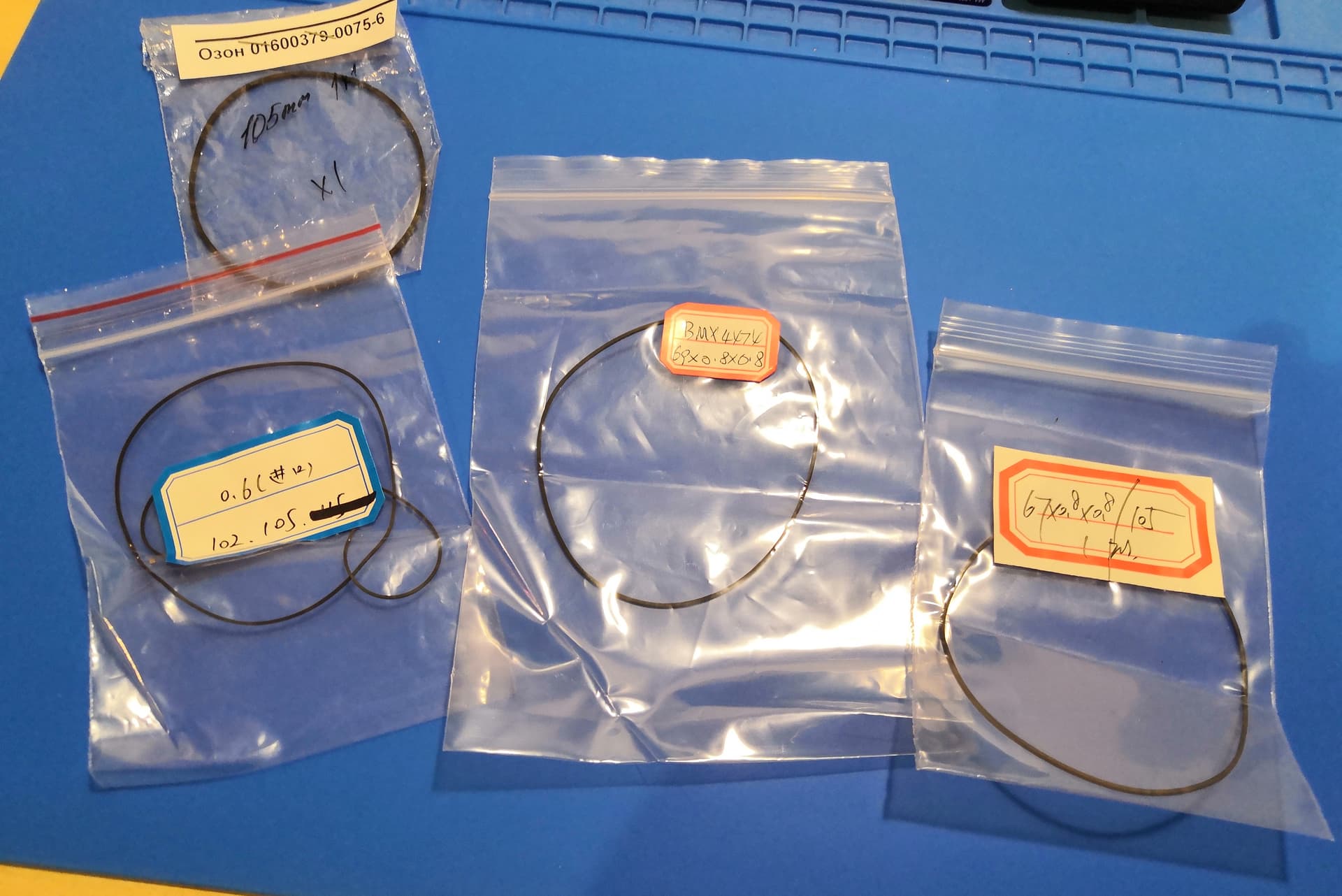

Итак, получил пассики от вышеназванного китайца. Все пассики высокого качества: ровные мягкие, точно соответствуют заказанным полудлинам и толщине👍
Да, не дешево (за 200р можно у других китайцев купить мешок пассиков, вырезанных из велосипедных покрышек)), но за качество приходится платить.
Так что смело можете брать, ссылка выше.
На фото вверху слева самый дорогой пассик с Озона, тоже под 200р. Брал для эксперимента. Эксперимент провален: толщина не соответствует заявленной (заявлено 1мм, по факту 1,2), резина грубая, жесткая. Видимо китайский из ‘велосипедной серии’ от жадности продающийся поштучно.

В общем чо, выбрал я ремень 0,8мм с полудлиной 105мм, так как растянутый был 0,8 на 110. Сразу скажу, можно и 0,6 поставить. А вот толщиной 1мм - уже никак, физически не помещается в паз направляющего ролика.

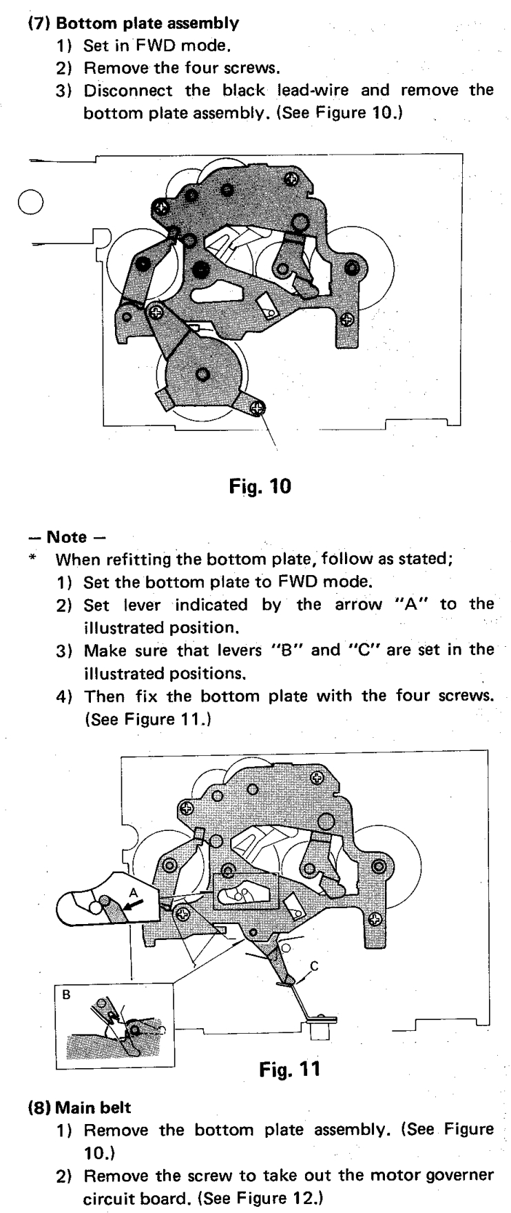

Пригляделся - звездочка маховика при нажатом Play не входит в контакт с ведущей шестеренкой. Думал я, думал - никак не могу сделать. Что-то здесь не так, подумал я, должна быть японская хитрость где-то.

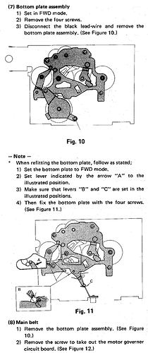

Слава японскому богу, нашелся сервис мануал от 30й Aiwa. Это такой же точно, как мой, только с записью и счетчиком ленты.

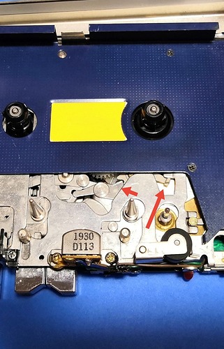

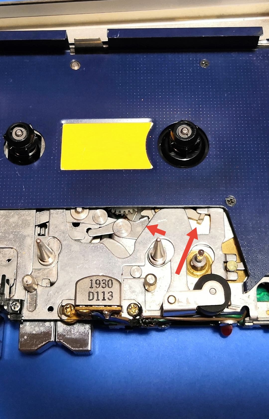

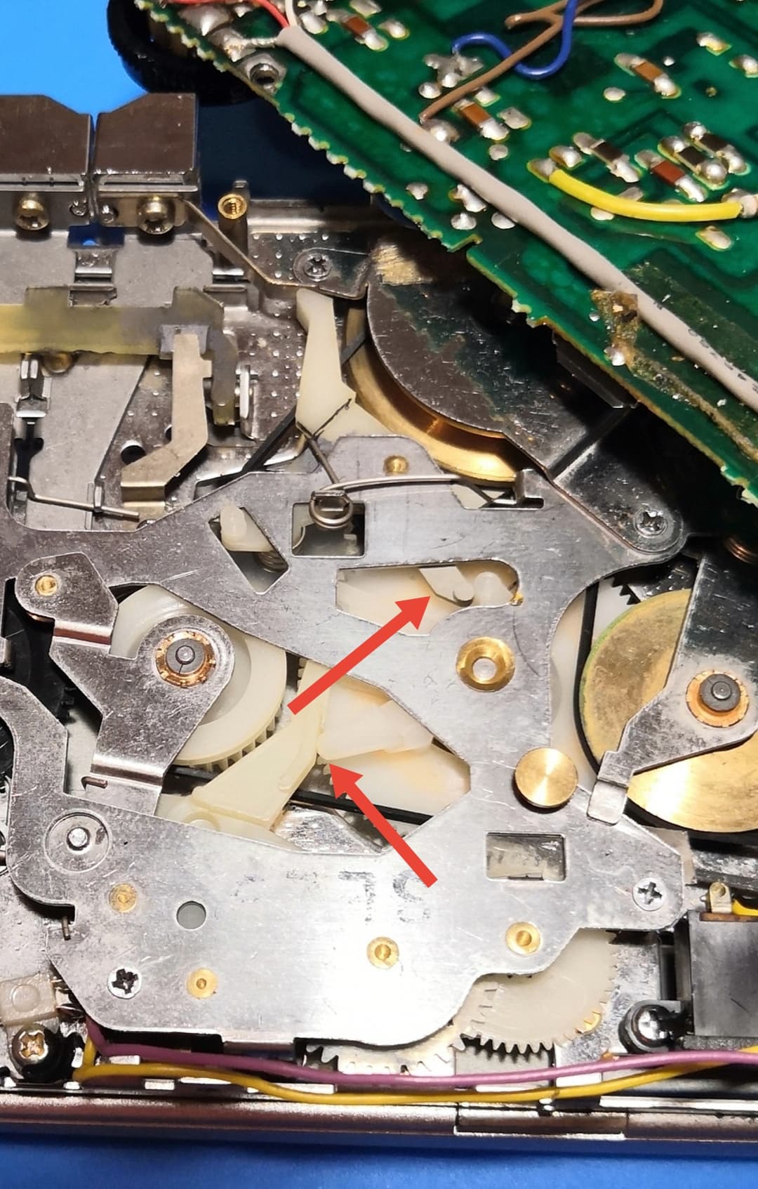

Почитал - ну, так и есть: снимать привод и ставить надо было с нажатой кнопкой Play, а я разобрал и собрал на Стопе. Также я промухал положение рычагов автостопа и хорошо, что сделал подробные фото до разборки аппарата (!)
Вот в таком положении при установке привода должны быть зацеплены рычаги автостопа. Вид сверху:
Вид снизу:

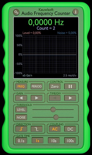

Для этого я заранее закупил тестовую кассету с тоном 3000 гц у данного товарища.
Далее нужно подключить аппарат к колонкам, скачать на телефон программу Frequency Counter, запустить ее, запустить тестовую кассету и часовой отверткой крутить болт настройки скорости (см пост выше) пока телефон не покажет примерно 3000 герц.
Ну, вот и всё - аппарат теперь работает как новый))
