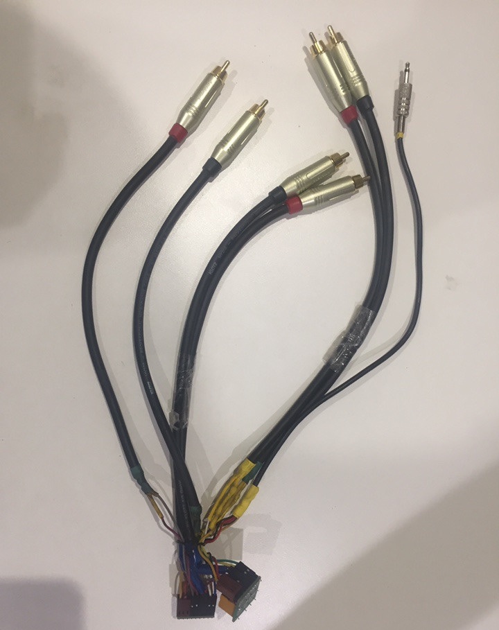

как реализовать сквозной канал в усилителе
Ищу мастера или мастерскую в москве, где можно это сделать, назначить в преде или в интегральнике один вход -сквозным, чтобы при выборе на передней панели этого входа-сигнал проходил в обход регуляторам громкости, т.е сразу в усилительную часть минуя пред

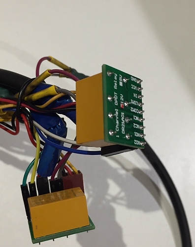

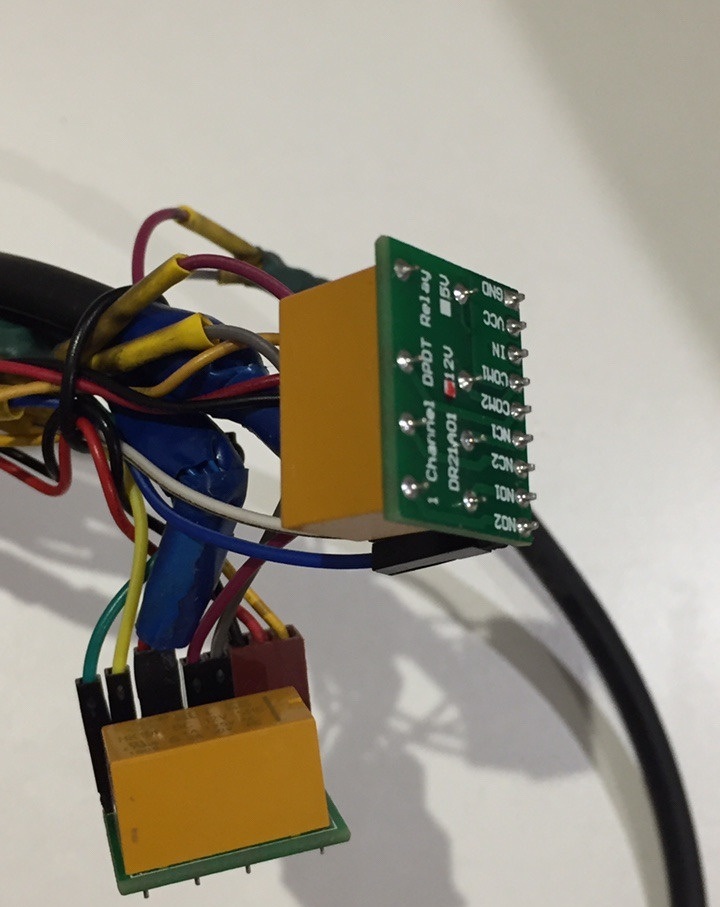

есть такие интегральники типа pioneer a30-50-70 или maranz 7003/7005/8005/8006 а так же преды и интегральники atol pr100/300 преды rotel 1580 итд в которых есть кнопка которая переключает или скорее разрывает интегральную часть с оконечной. регулировка громкости в этом случае производится на подключенным источнике (например на ресивере), т.е в этом случае интегральник работает как оконечник. Реализуется это просто, но в силу незнания входных сопротивлений я туда не полезу , сама работа занимает минут 30 из которых 10 уйдет на разборку сборку, по сути надо всего то к примеру на усилке над 375 убрать перемычки между pre out и main in , замкнув их релюшками, т.е в обычном не активном положении реле контакты замкнуты (обозначим их как 1 и 3) к контакту 1 припаян разъем pre out к контакту 3 припаян разъем main in и получится как если бы в этих разъемах стояли перемычки-усилитель работает как интегральник. Для того чтобы разомкнуть эти контакты- надо включить (подать питание на реле) например при нажатии на усилке кнопки aux, контакты от pre out 1 переключаются на контакты 2 и в этом случае замыкается контакт 2 к которому припаивается разъем auh и замыкается с контактом 3 . Таким образом к разъему aux можно подключить выход с ресивера , а фактически получается что мы удалили перемычки и воткнули в разъем main in (превратив интегралик в оконечник) вход с ресивера и смотрим например кино при этом имея одну пару фронт акустики а не отдельно для стерео отдельно для дк. колонки объемного звука подключены к ресиверу а фронт к усилку, как и все источники стерео. Захотел послушать музыку нажал еще раз на кнопку контакты переключились и усилок стал интегральником. Я уже задавал этот вопрос даже собрал такой коммутатор, но выглядит колхозно
и при переключении происходит шелчок, видимо диод в паралельной обмотке не тот или еще что то надо было добавить

По моему раньше вам отвечали, что надо поставить резисторы на землю для разряда электролитических конденсаторов, чтобы не было щелчков
там стоят резисторы, сам уже задолбался паять, поэтому ищу толкового мастера
