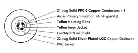

Кстати, в кабеле четыре моножилы (две в прозрачном тефлоне и две в синем ПВХ) плюс посеребренный дренаж. Это наверное версия х2? И надпись emerald hyperlitz нанесена прописным шрифтом.
Я бы спросил с удовольствием, но не могу ему в личку написать.
У меня Emerald х3 на XLR только был.
А там три жилы в прозрачной трубке.
Как на рисунке. Других версий я не видел. )

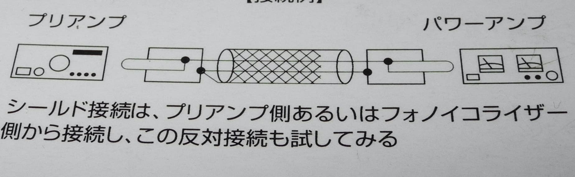

А так, если бы паял, то два проводника в прозрачной трубке на + RCA, два проводника в ПВХ на - RCA, дренажный со стороны источника на - RCA, а со стороны потребителя в воздухе.
Как вот здесь.
Или вообще экран не подсоединял бы.

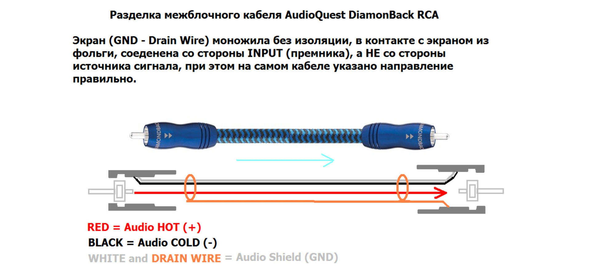

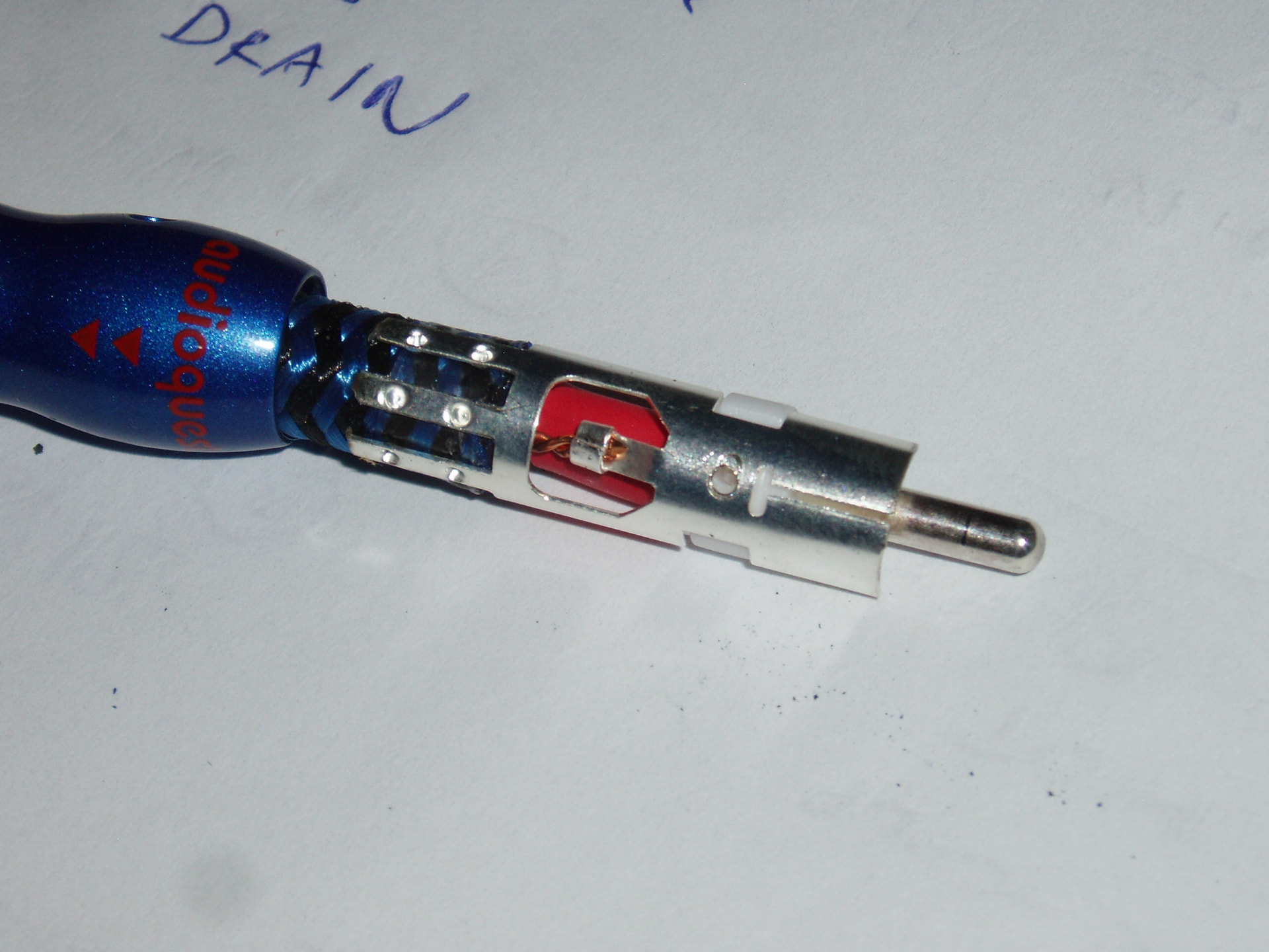

Удивительно, но как оказалось у AQ своё видение на распиновку.

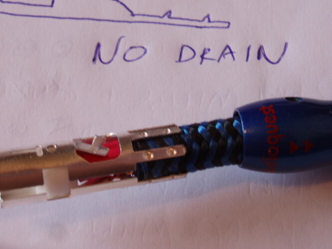

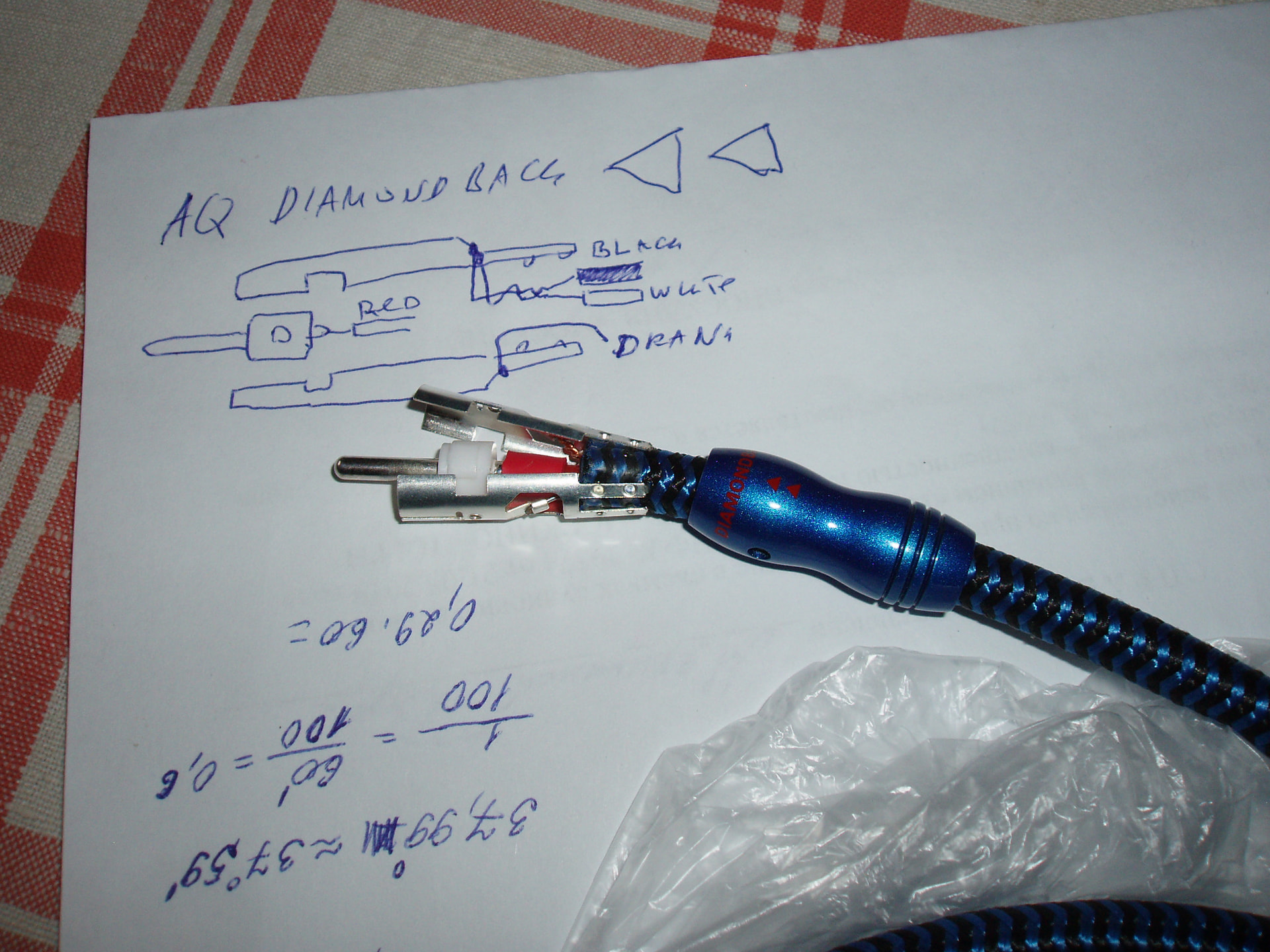

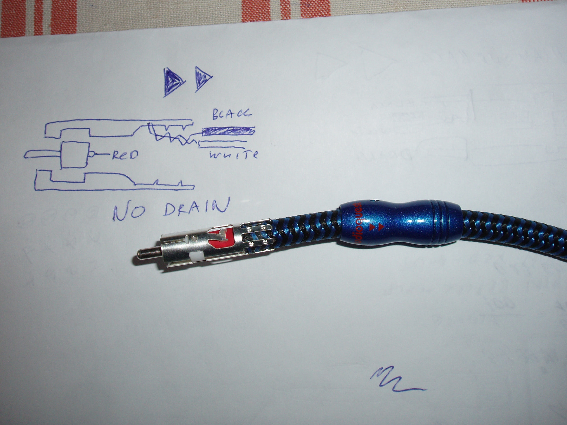

Вот схема, составленная мною по кабелю AQ Diamondback 2002 года, made in USA.
Во-первых экран (drain wire) они подключают НЕ со стороны источника.
Далее из трех изолированных моножил, в случае RCA версии, две идут на корпус.
