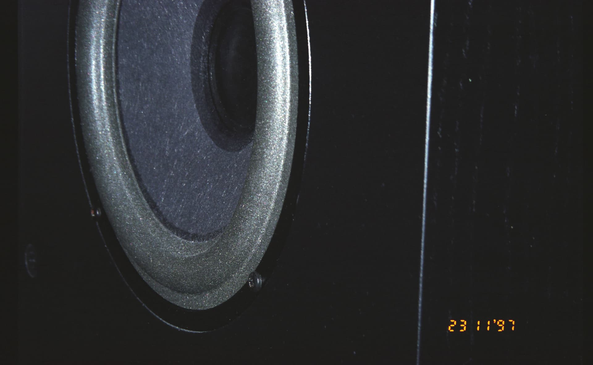

Фото из личного архива
Мои первые AN-E, с чёрным фронтом. И сами чёрные.
