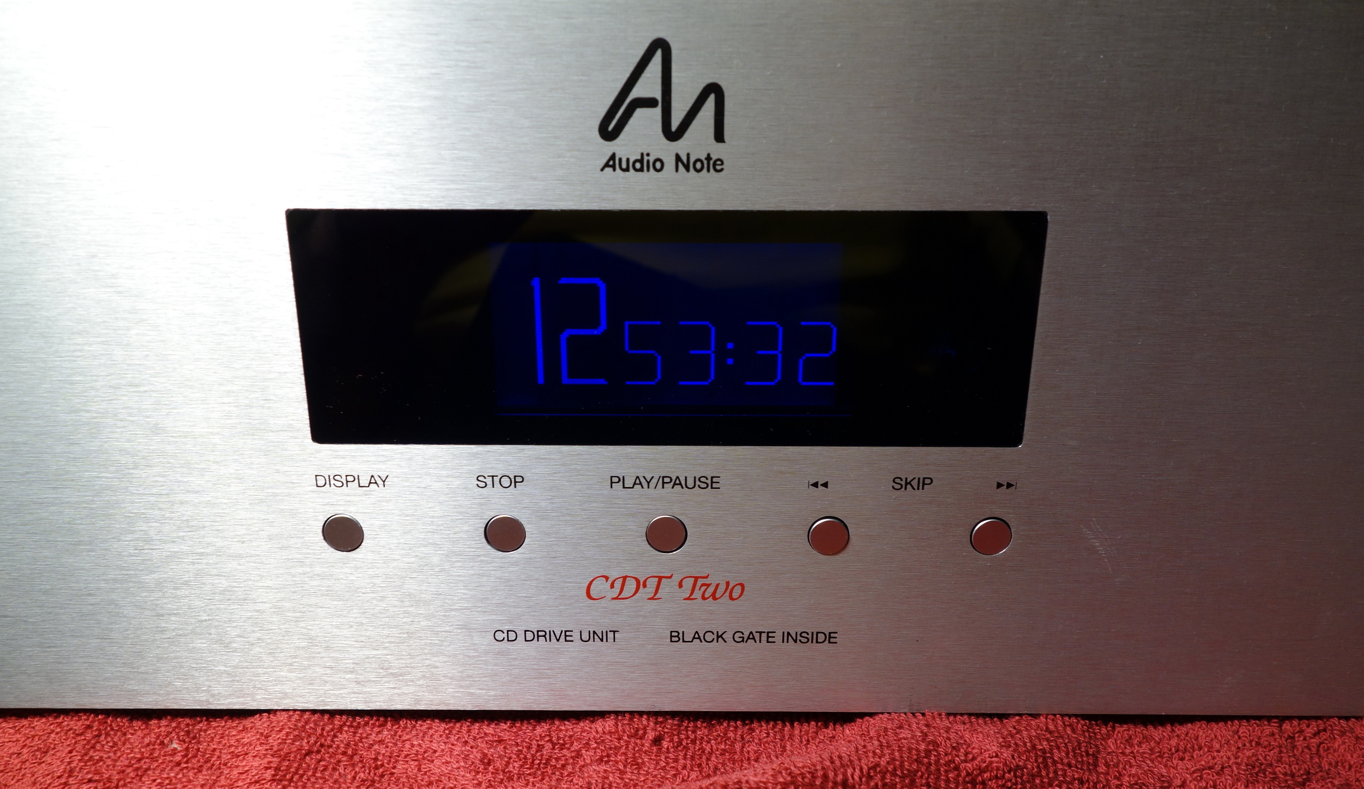

Виктор ранее немного рассказывал про этот транспорт на стероидах и даже проводил его сравнение с аппаратом более высокого уровня. Теперь же, когда этот прекрасный Audio Note CDT Two Black Gate Inside по пути к Главному Бармену @dmitre сделал остановку у меня для инспекции, можно более детально рассмотреть что там «под капотом».

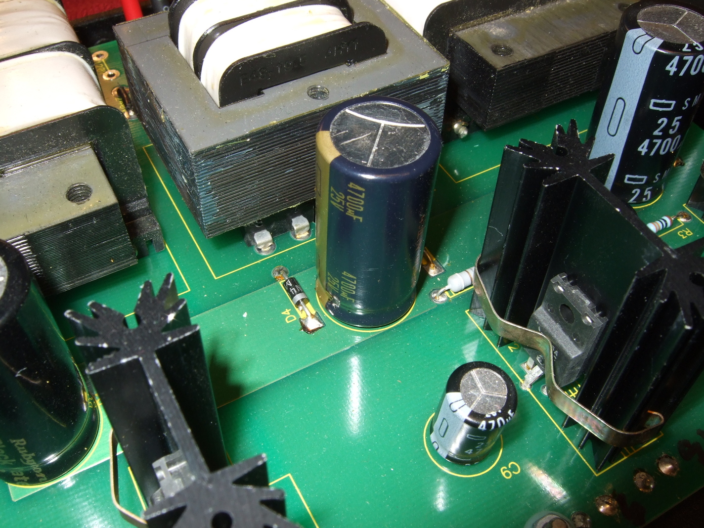

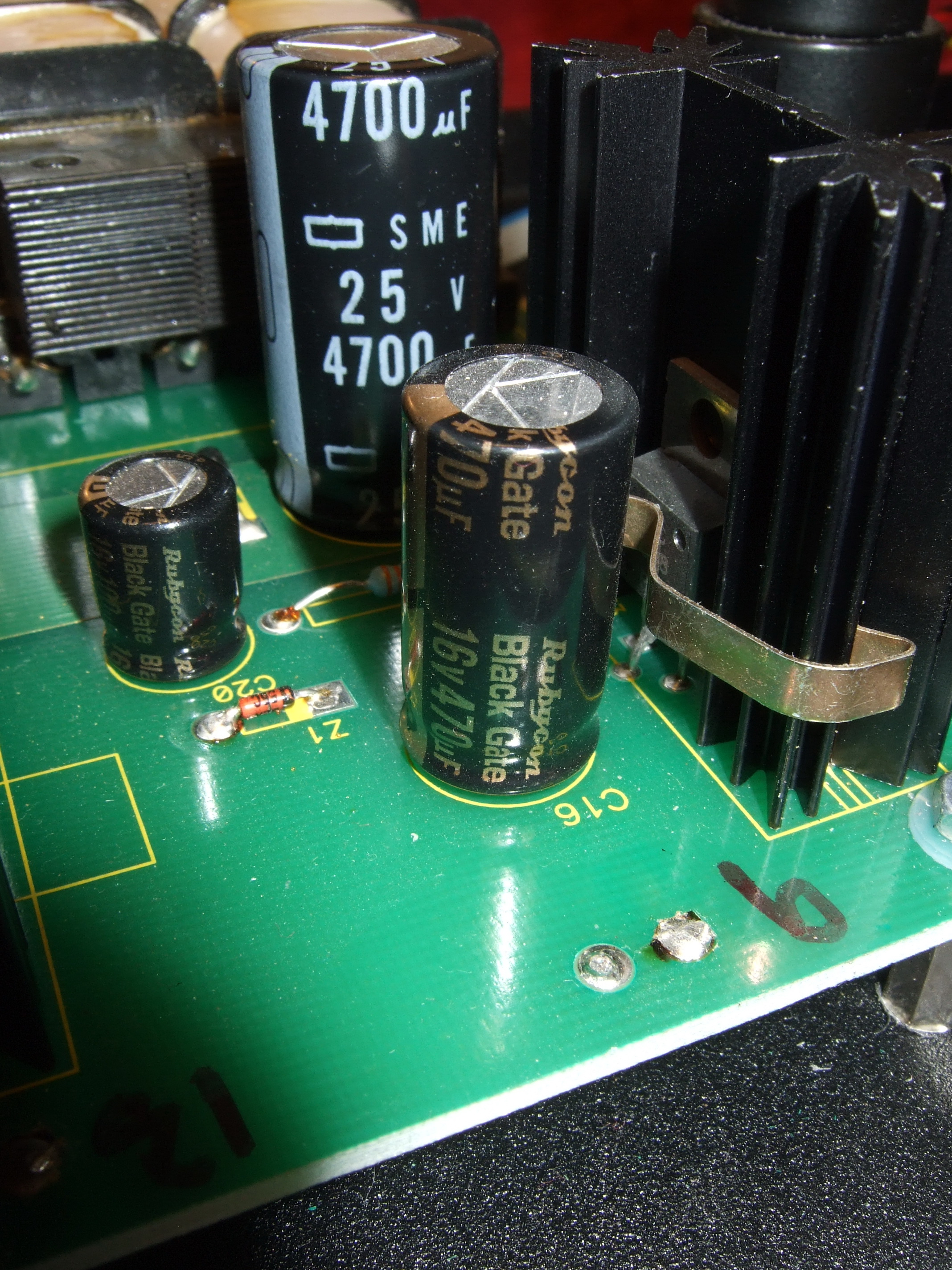

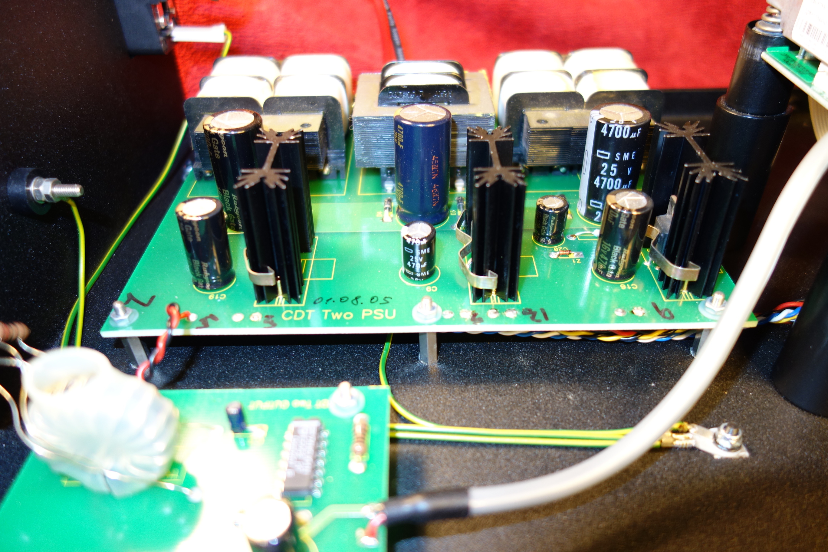

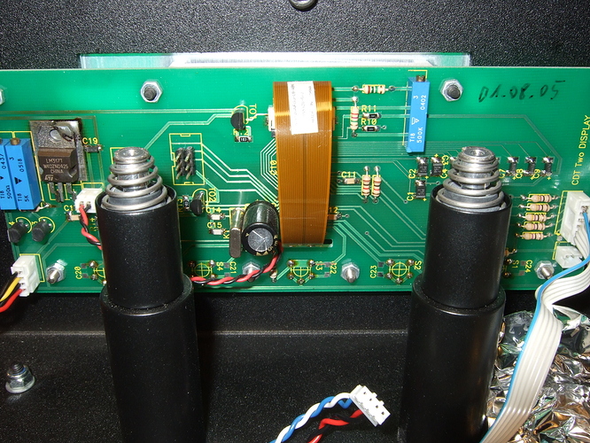

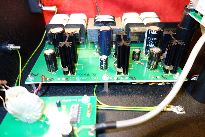

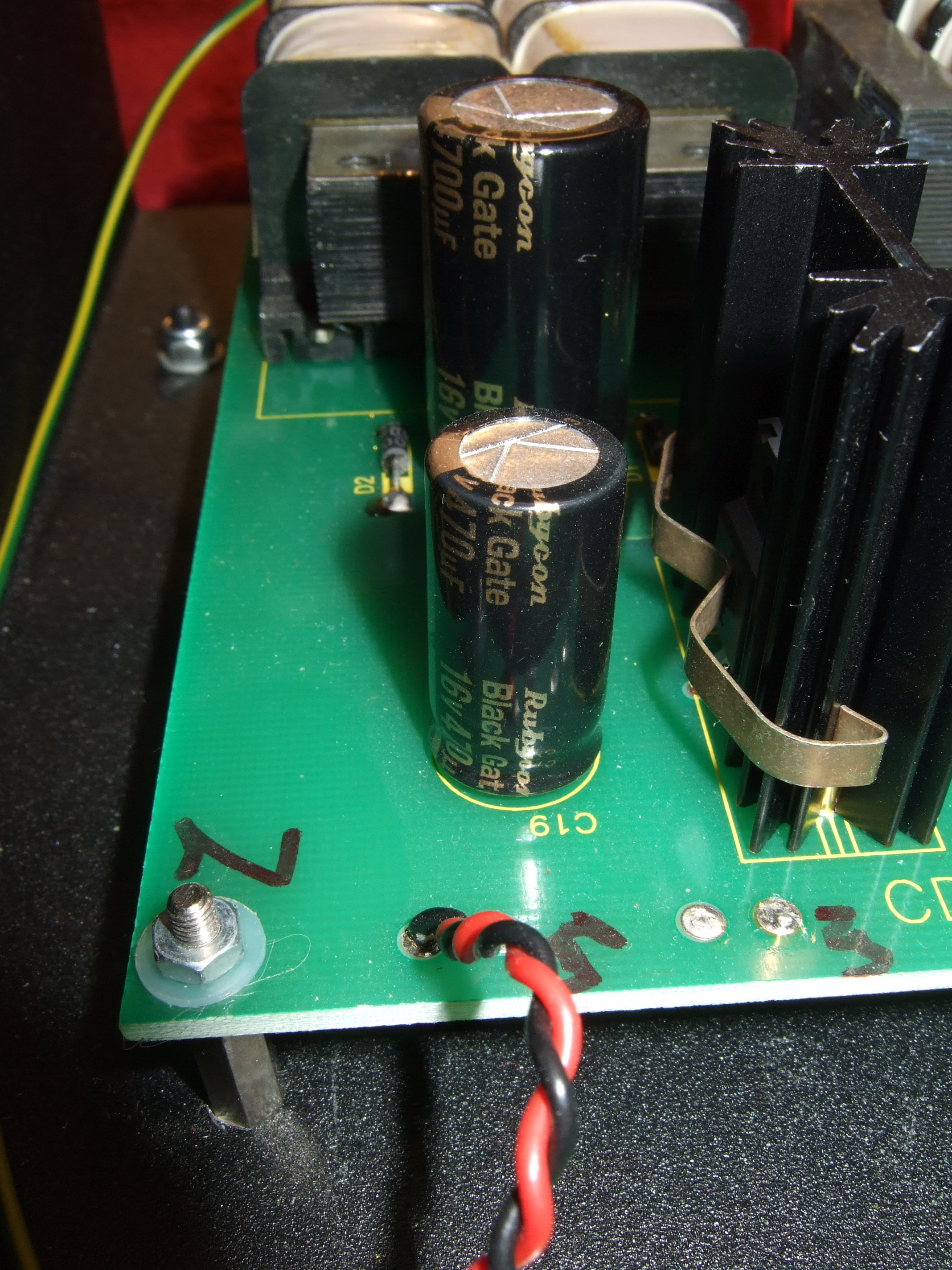

Блок питания
Питание хорошее. Три трансформатора. Три стабилизатора.

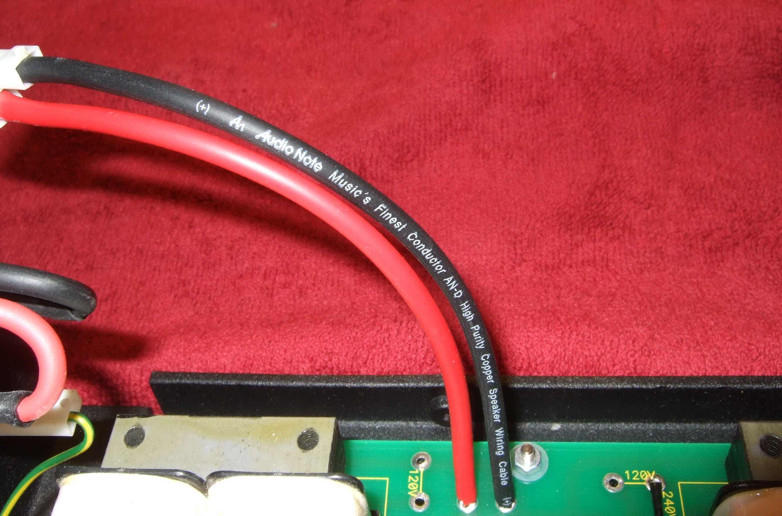

В качестве силовых проводов – современный английский AN-D.
Конденсаторов не доложили, кроме Black Gate® присутствуют Matsushita и Chemi-Con

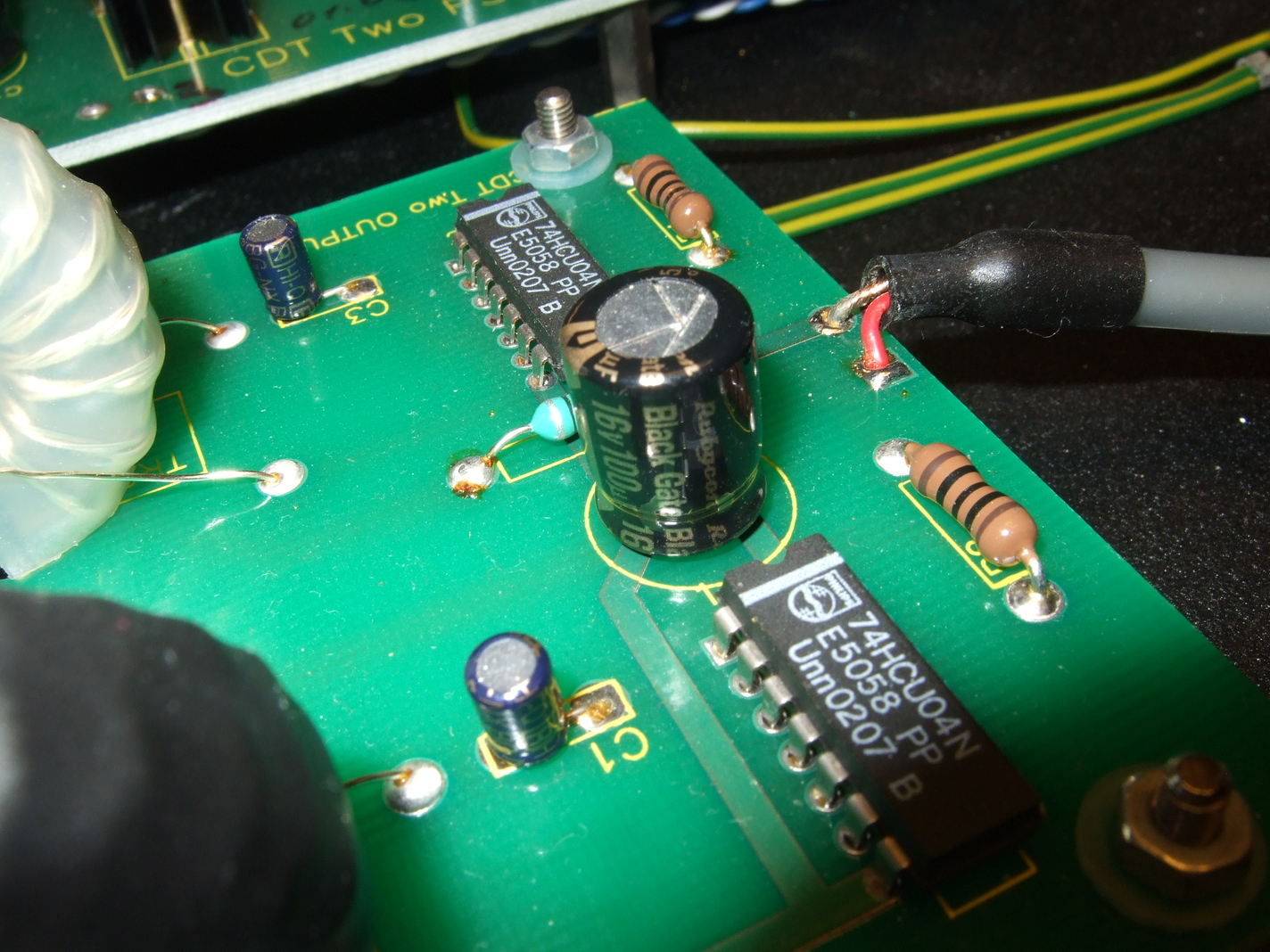

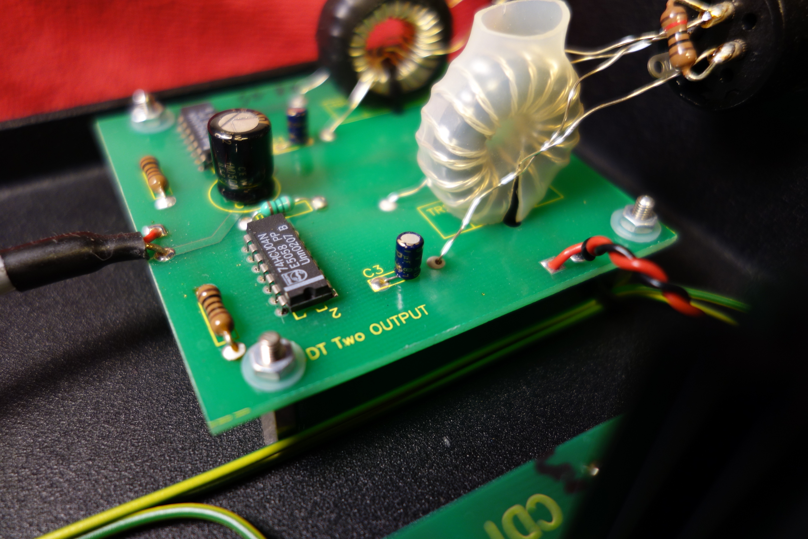

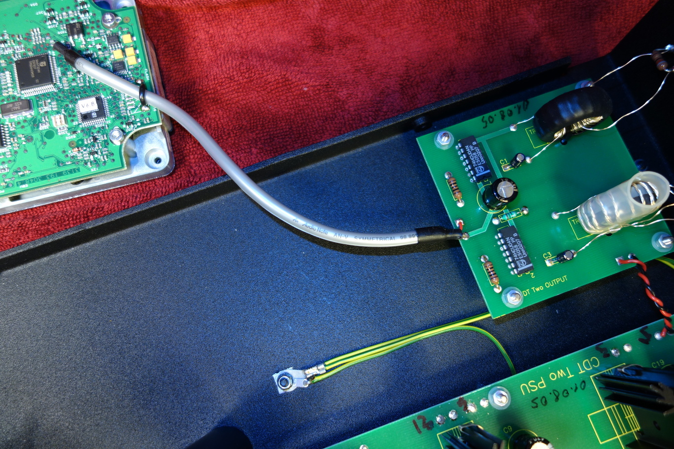

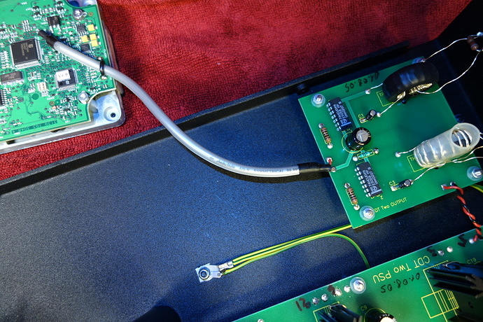

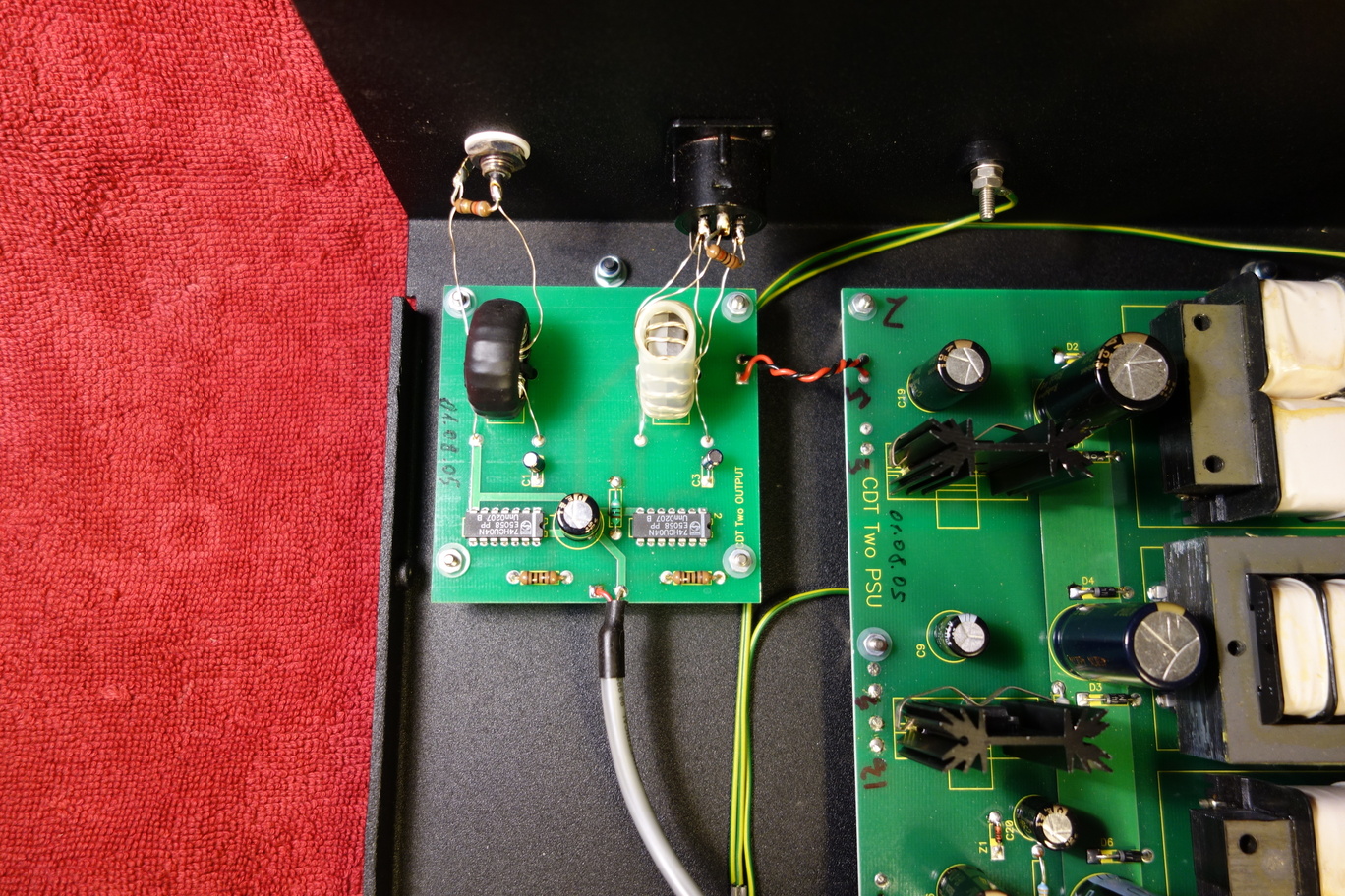

Выходы
Выходы организованы на серебряных трансформаторах, филипсовской логике 74HCU04N, танталовых резисторах и ёмкостях Black Gate®
Плата выходов соединена с механизмом современным английским AN-V

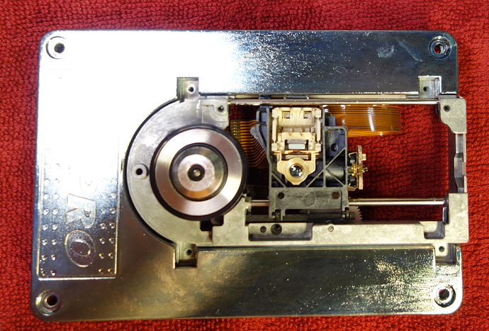

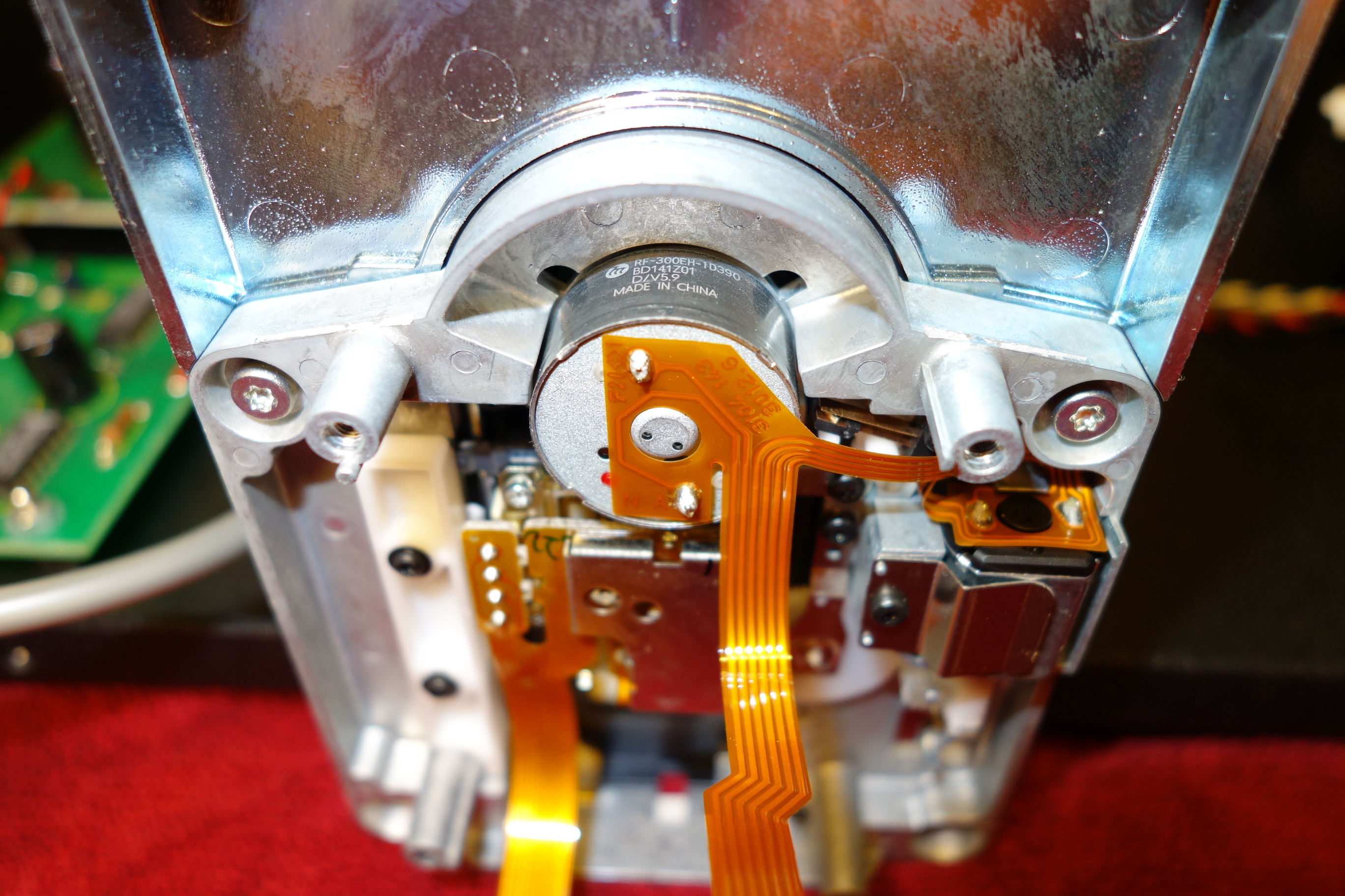

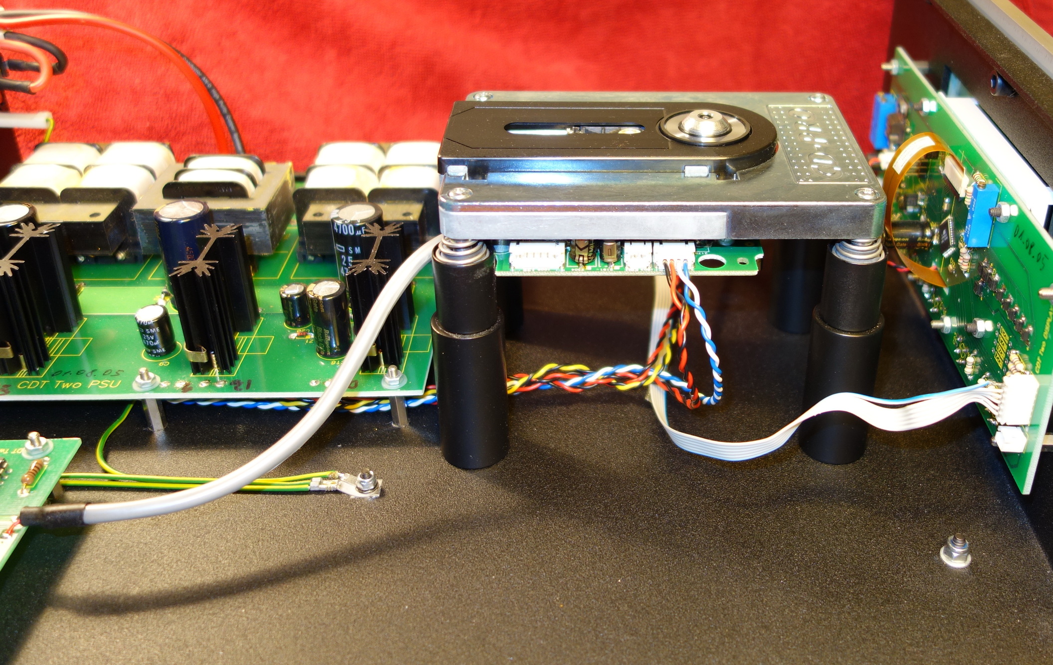

Механизм

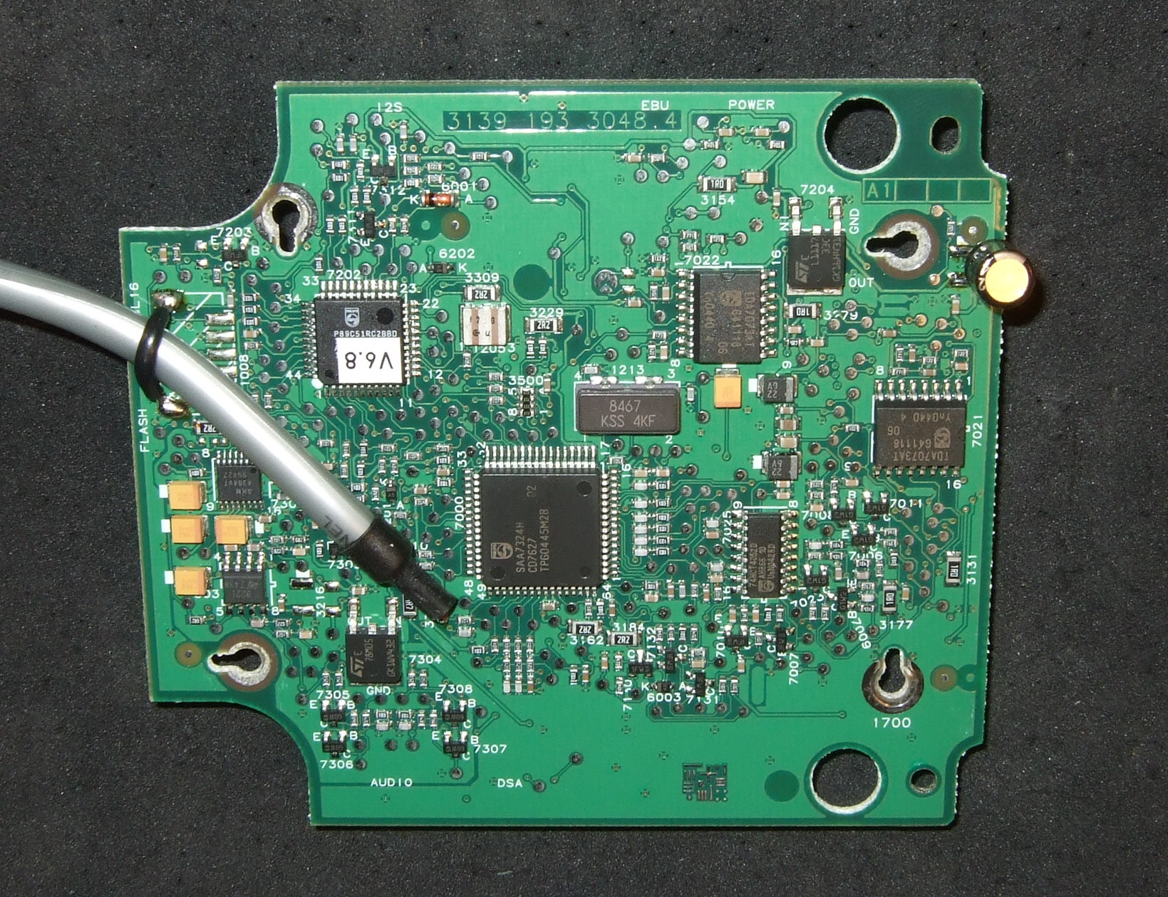

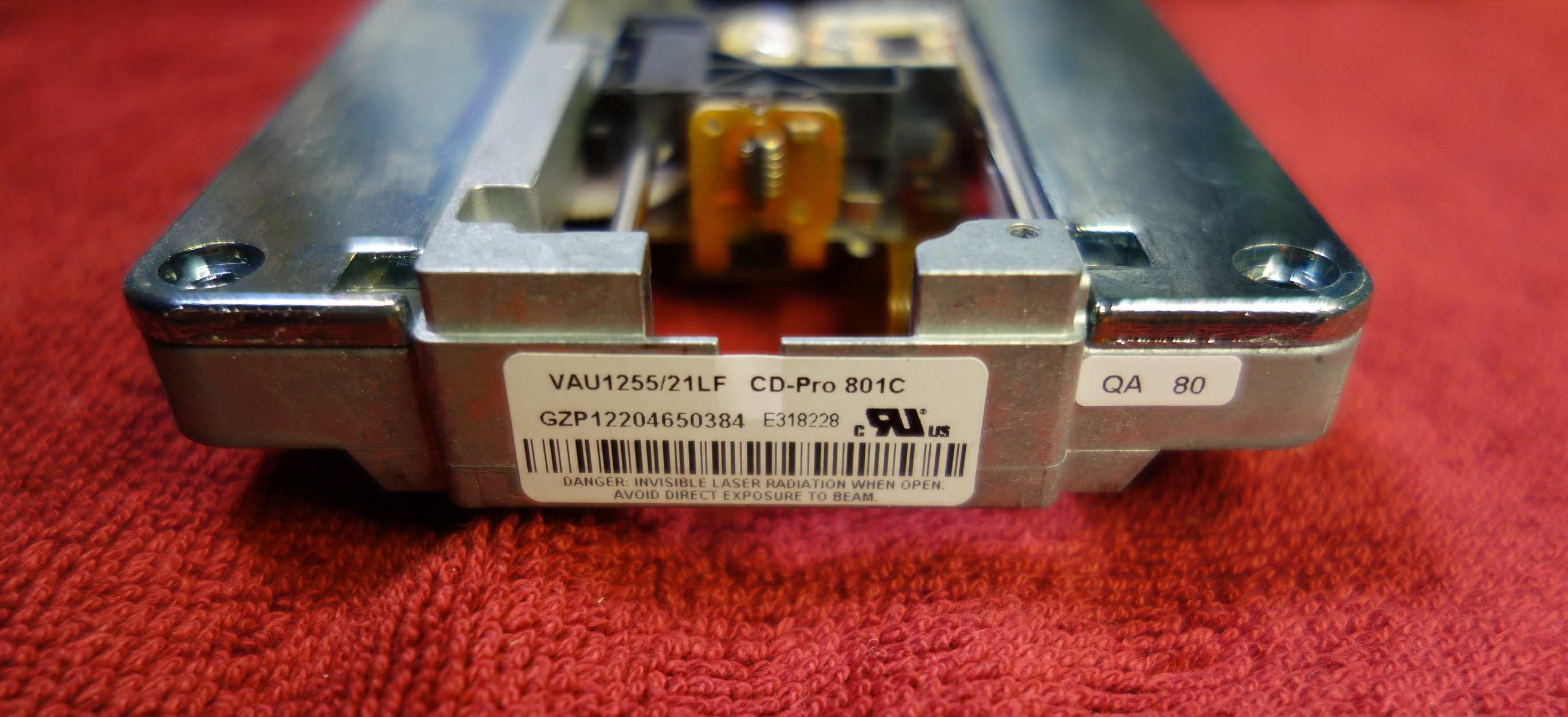

Механизм CD-PRO
Мотор шпинделя - банальный специально обученный Mabuchi китайского производства, разве что “официальный” и, возможно, отобранный

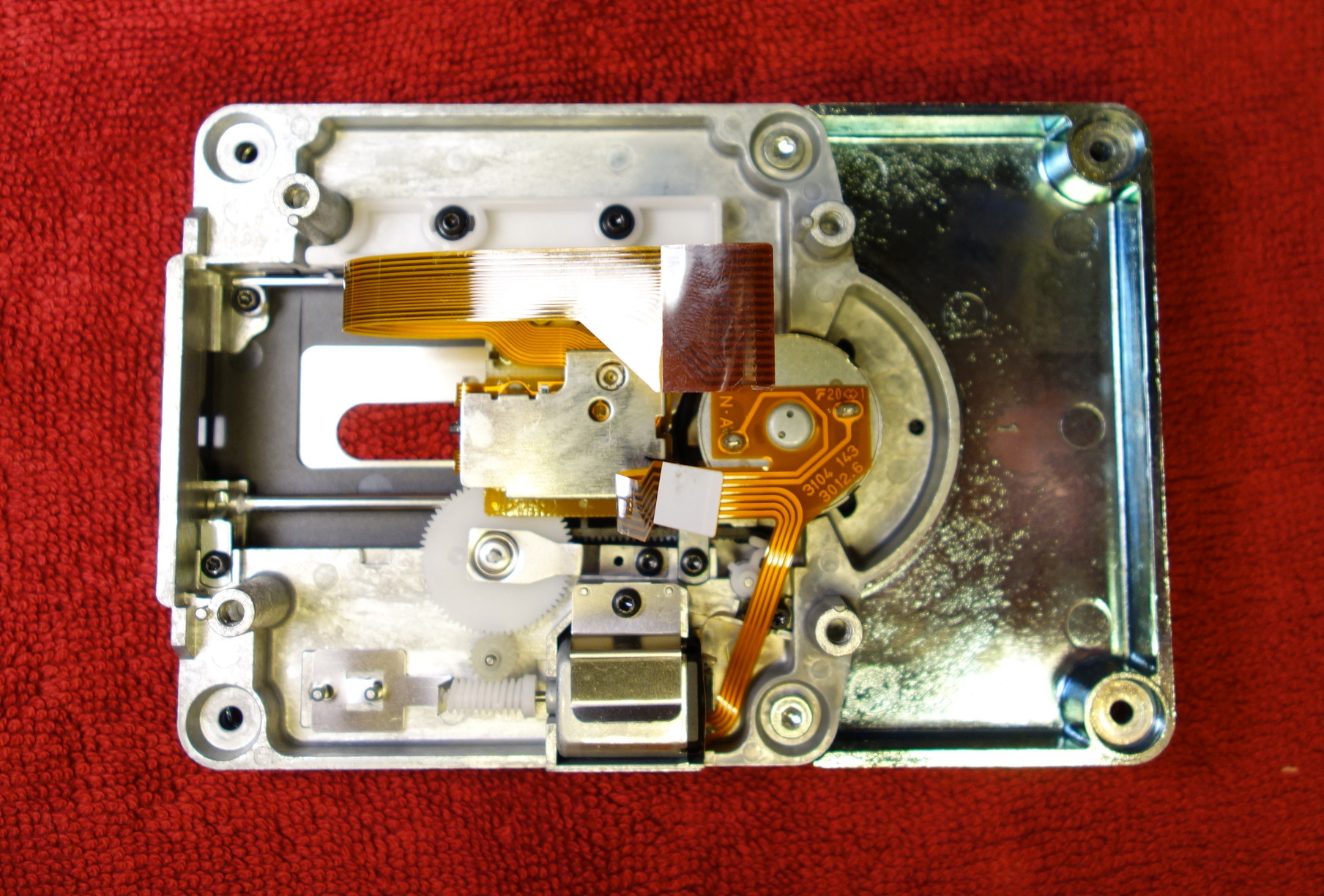

CD-PRO установлен на пружинной развязке от корпуса аппарата
Стероиды!

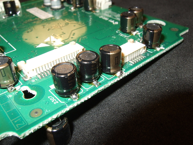

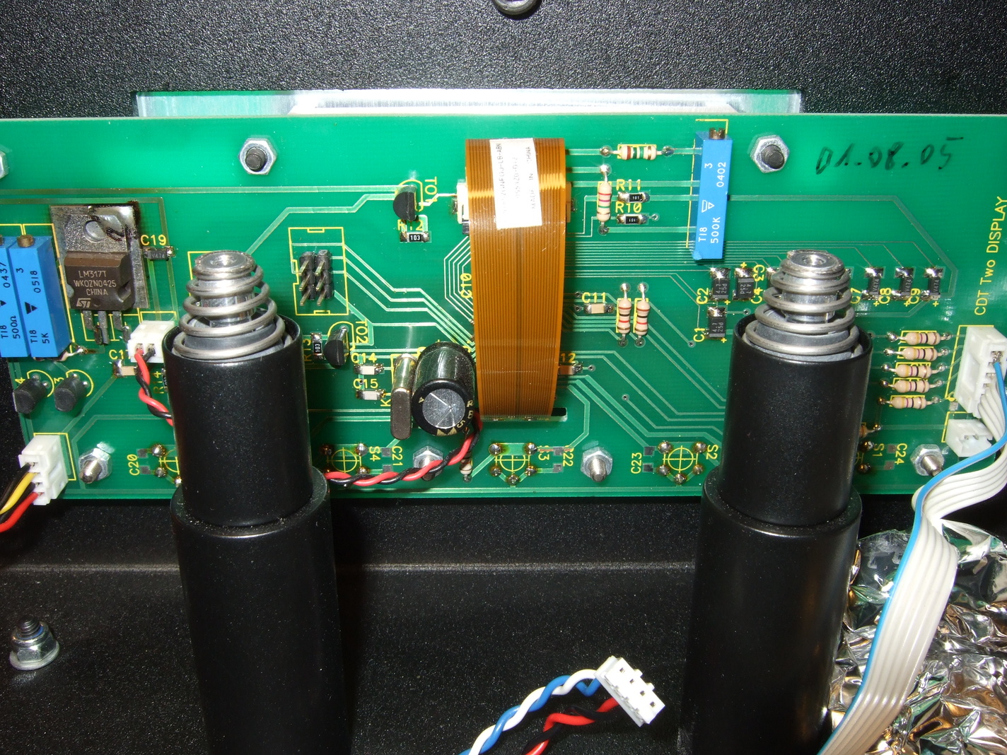

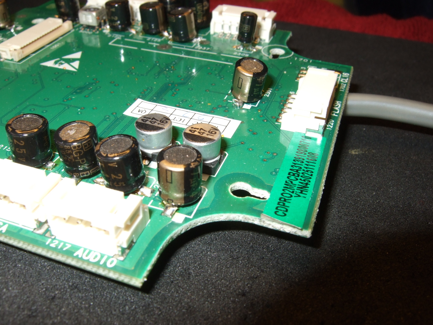

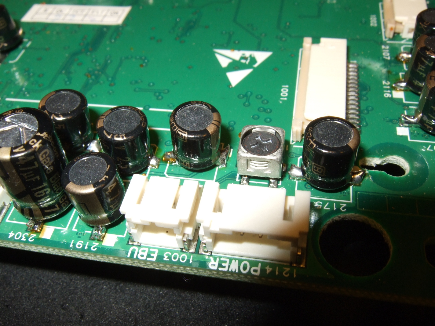

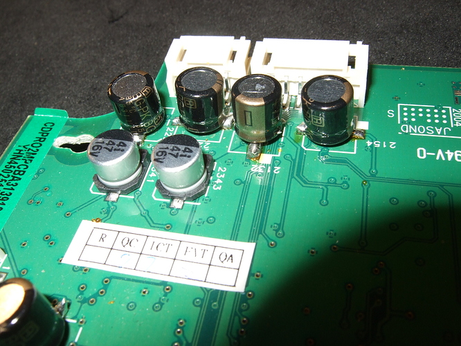

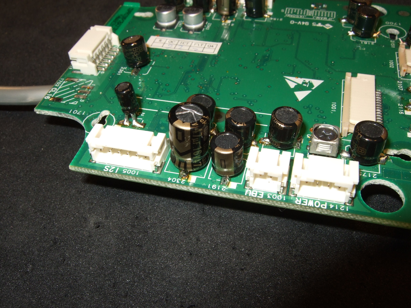

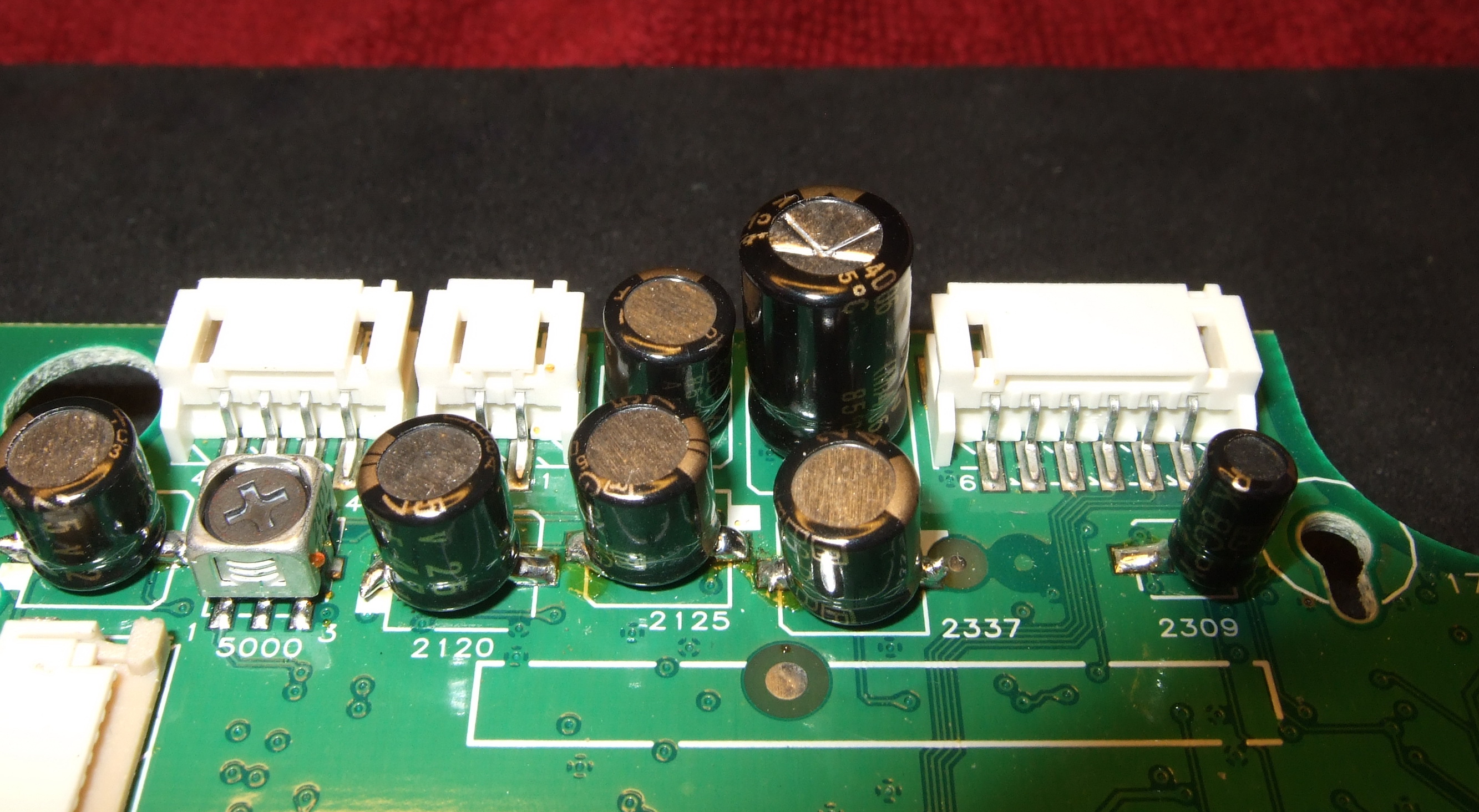

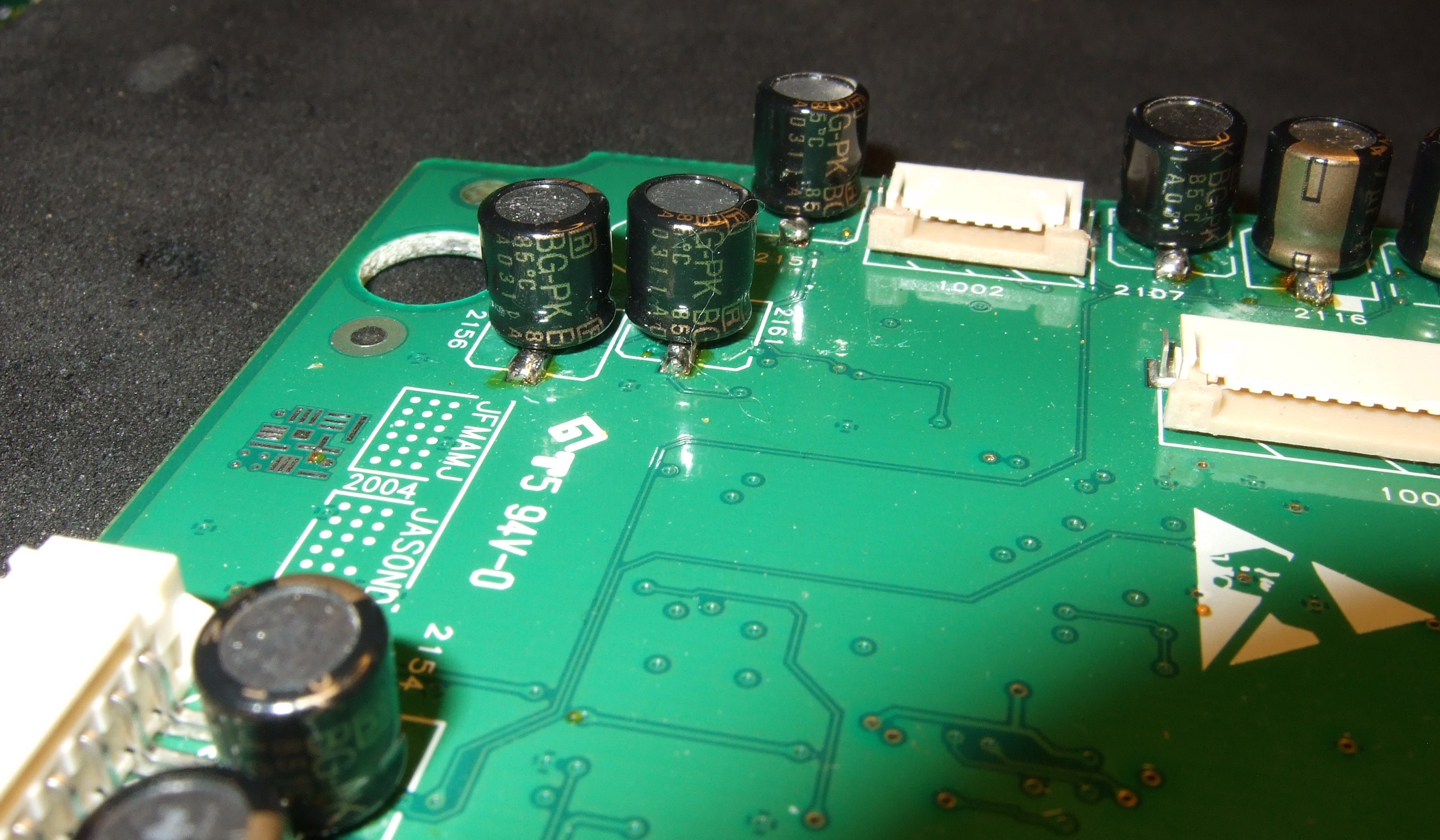

Плата механизма
Тут BG не пожалели

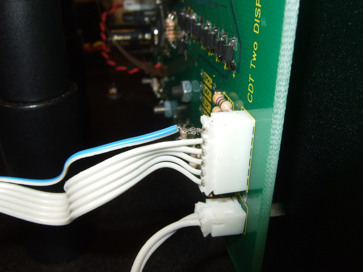

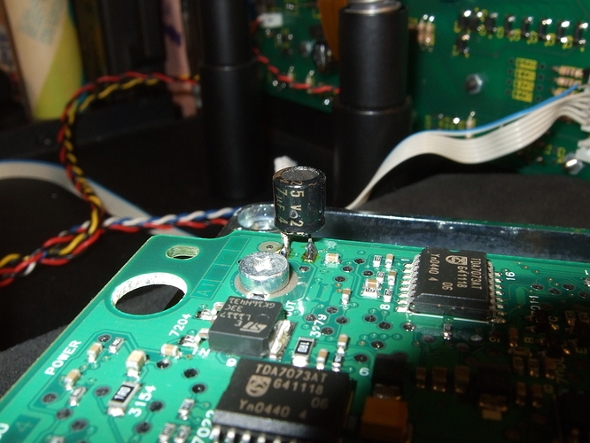

В целом, здорово! Конечно, можно было и поаккуратней сделать, но меня давно уже не удивляет монтаж на мануфактуре с флёром небрежности.
Вот это, конечно, озадачивает. Можно предположить, что зачистили и сюда вешали щупы прибооров при настройке, но почему так грубо?

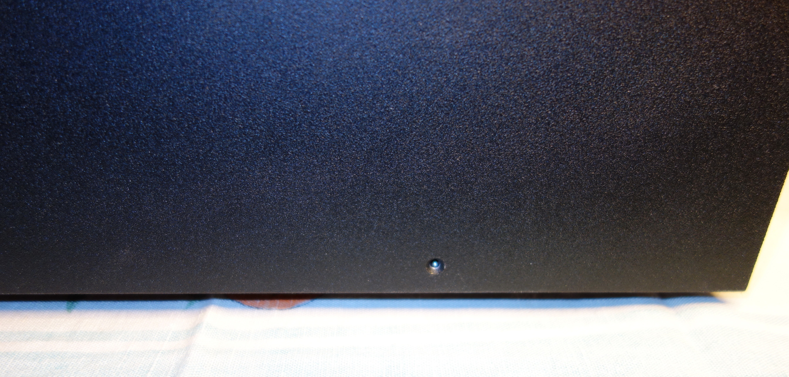

Лишь добавил отсутствующий винт крышки корпуса
