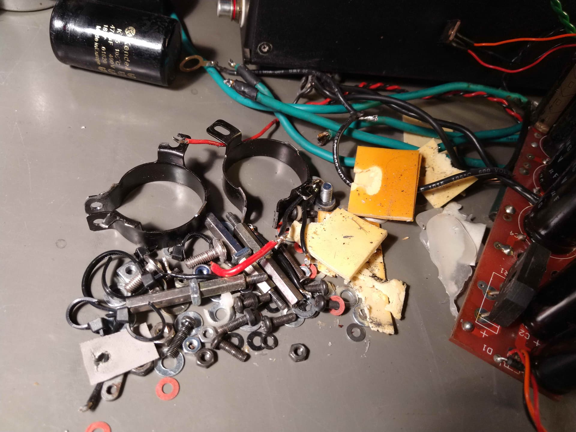

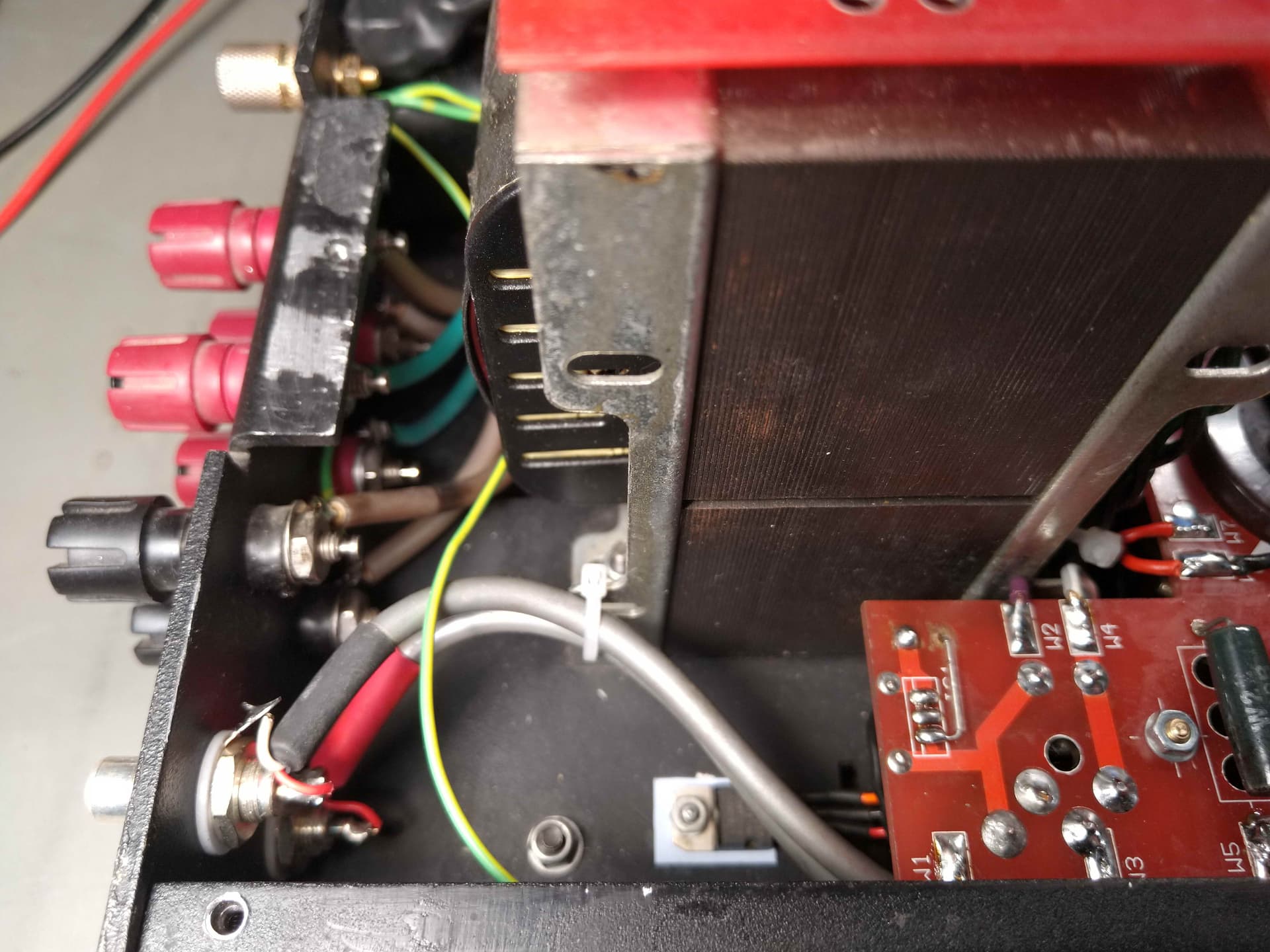

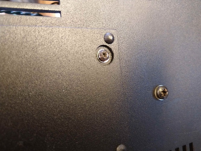

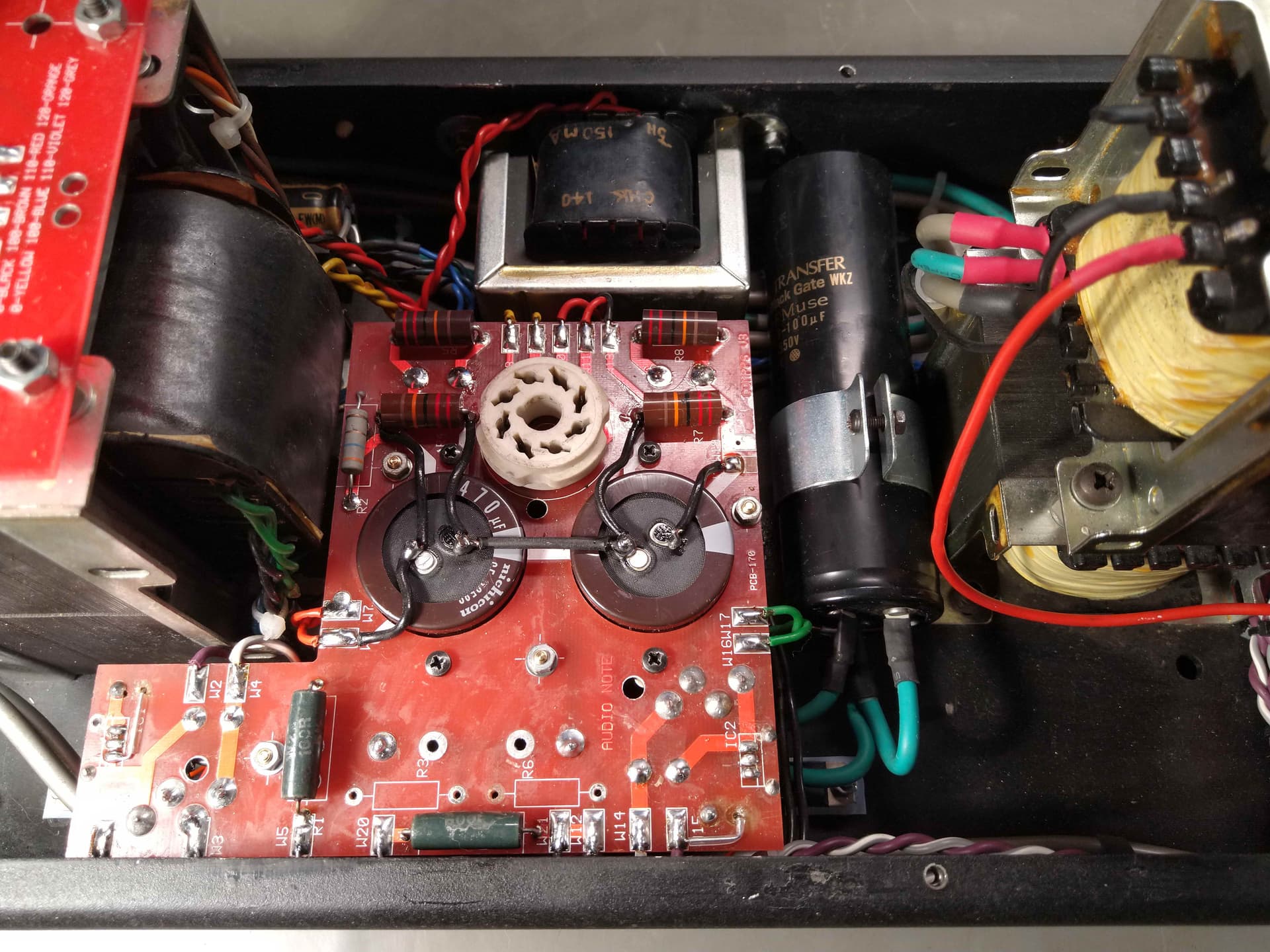

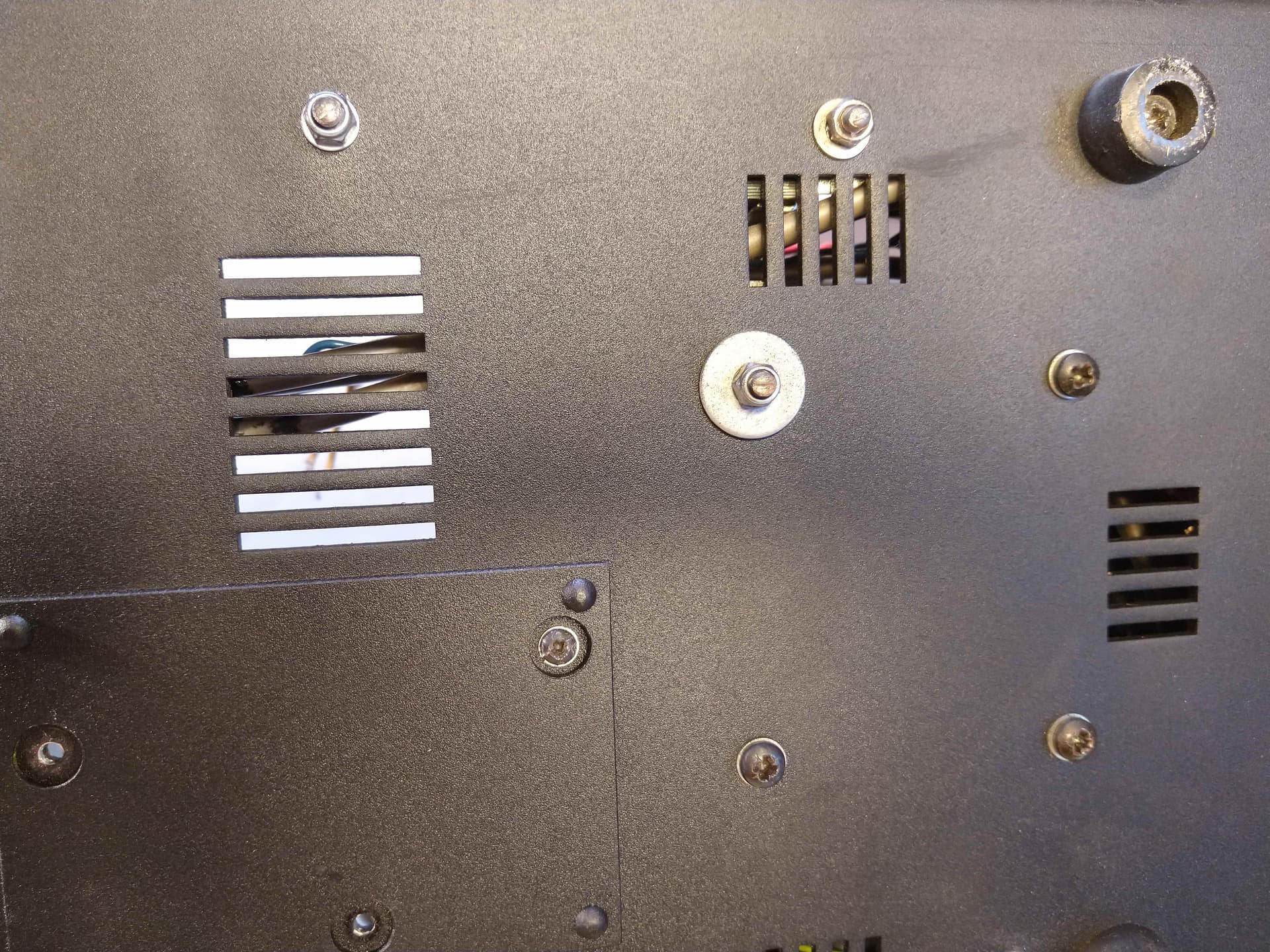

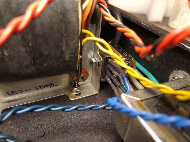

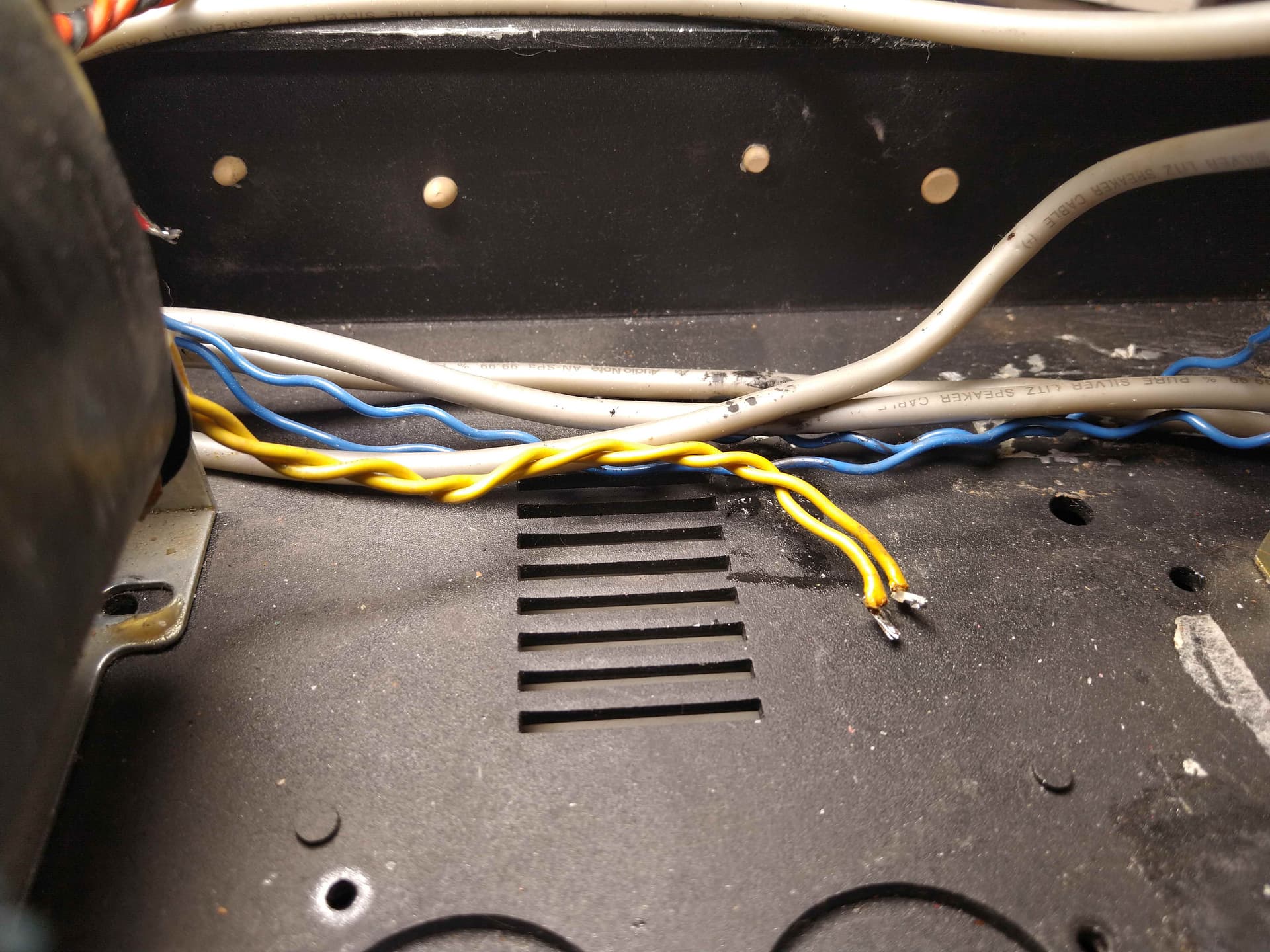

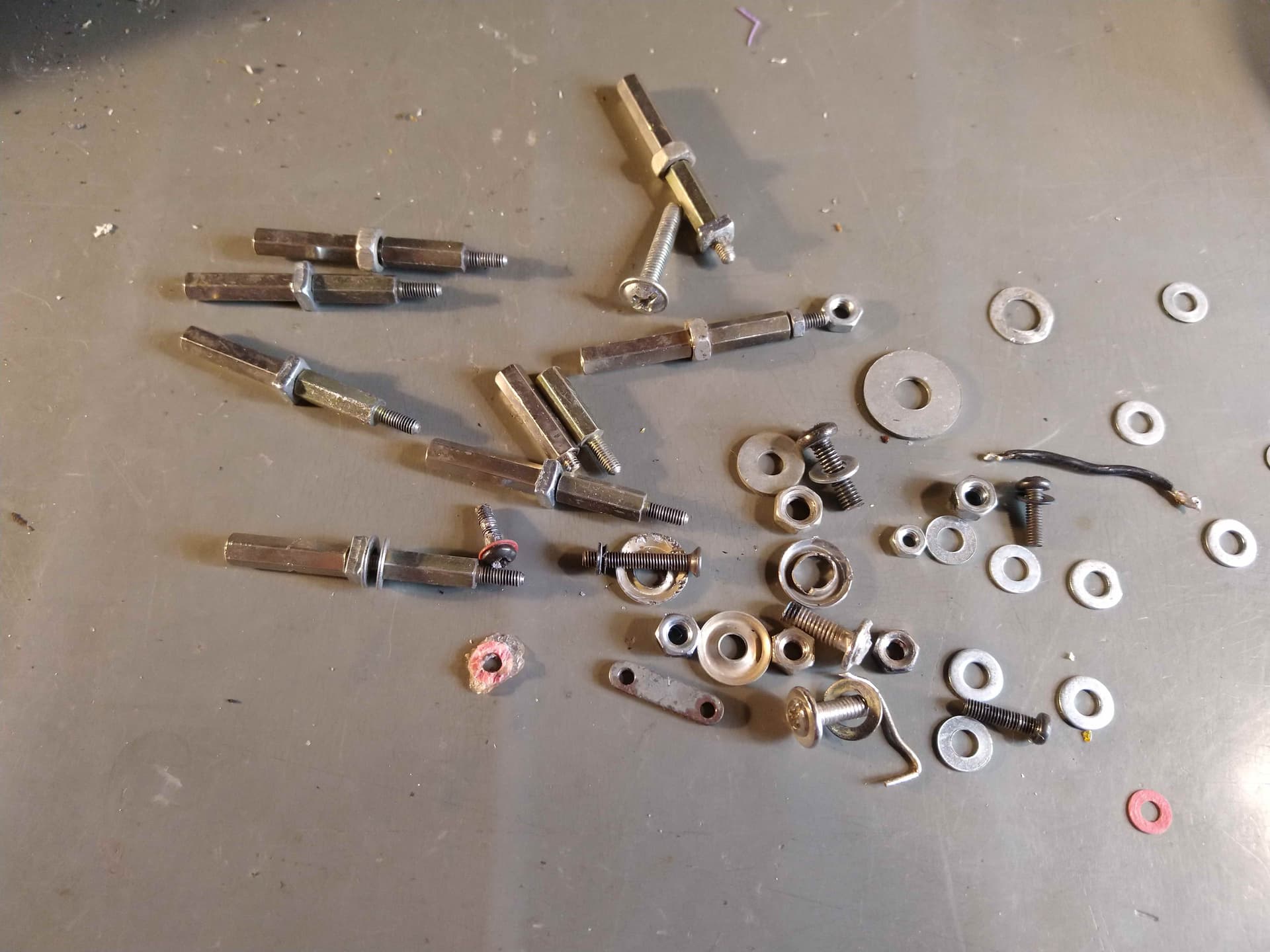

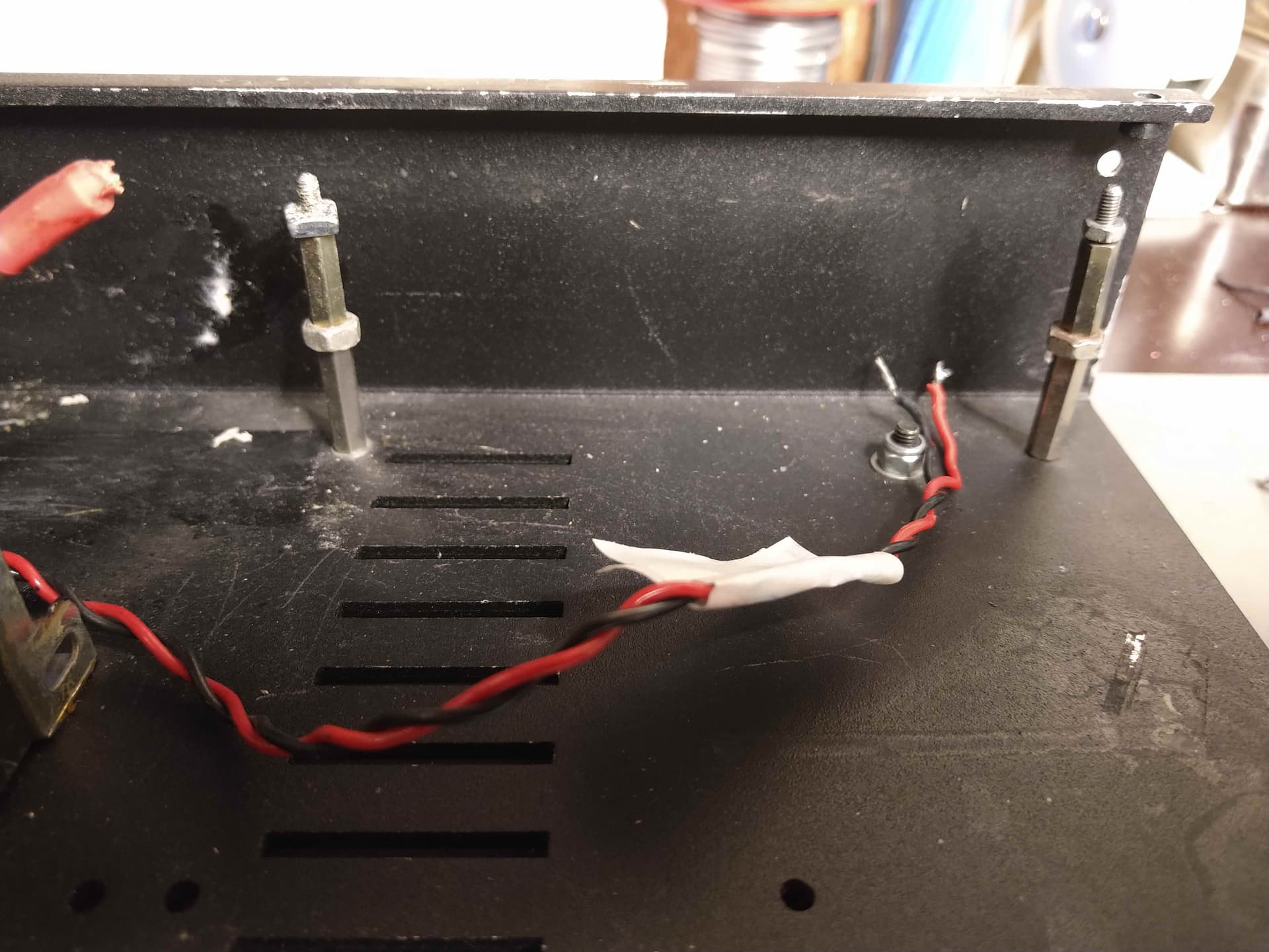

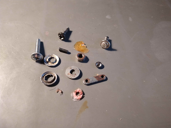

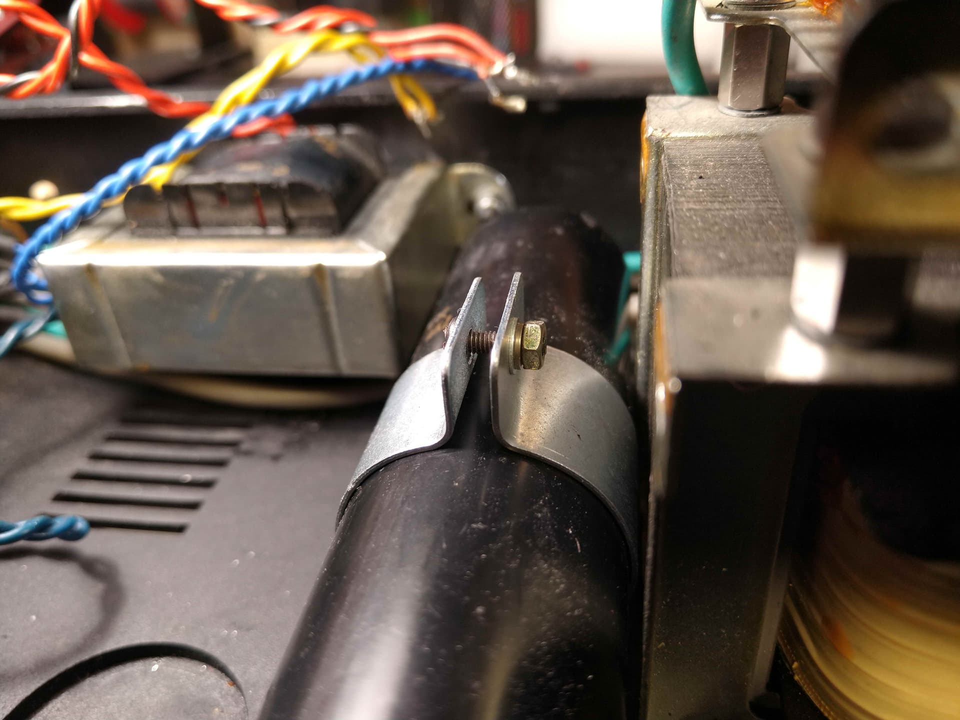

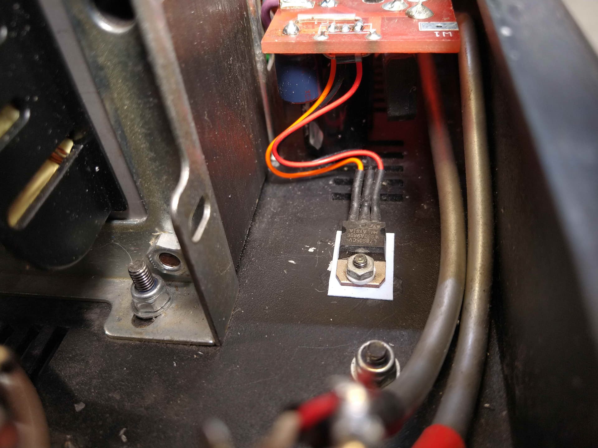

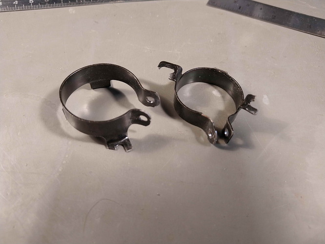

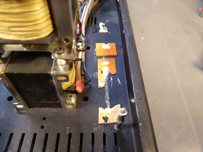

Крепеж и крепления

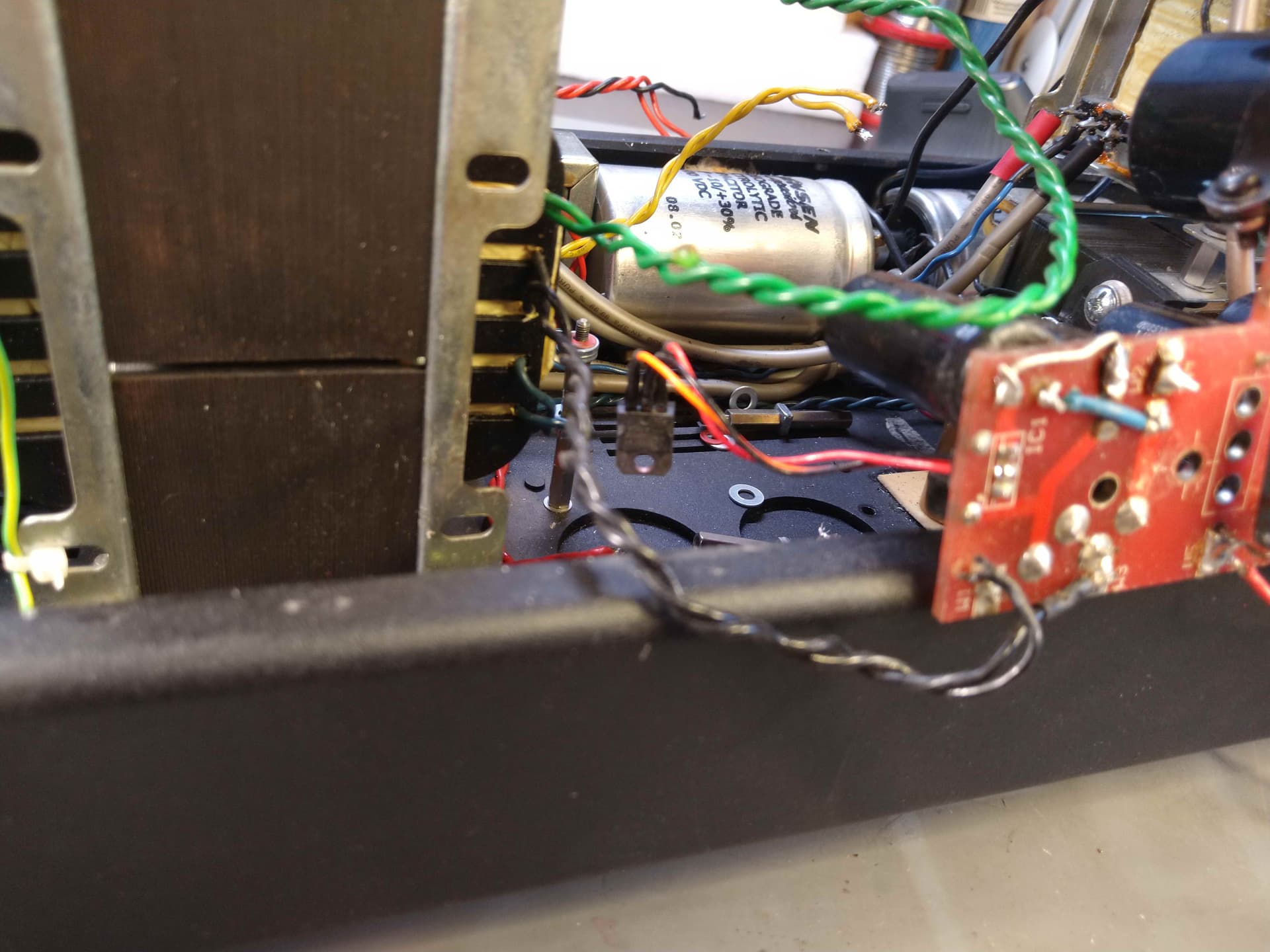

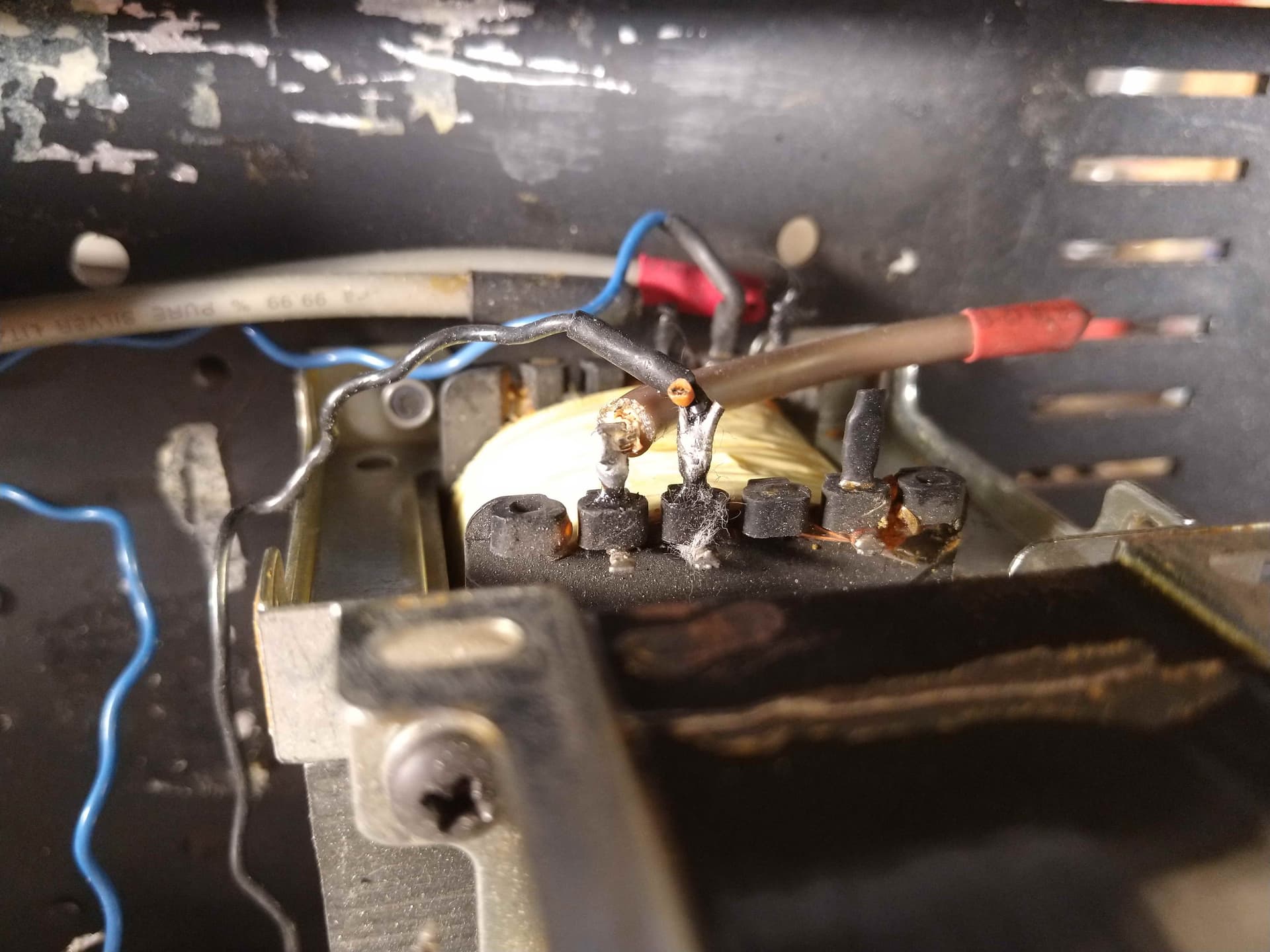

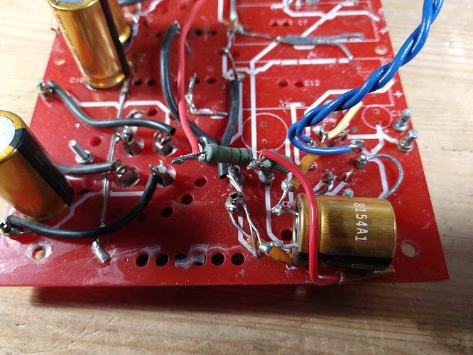

Технология “апгрейда” была сложной, с применением всего, что попадалось под руку, включая три вида случайных клеев.

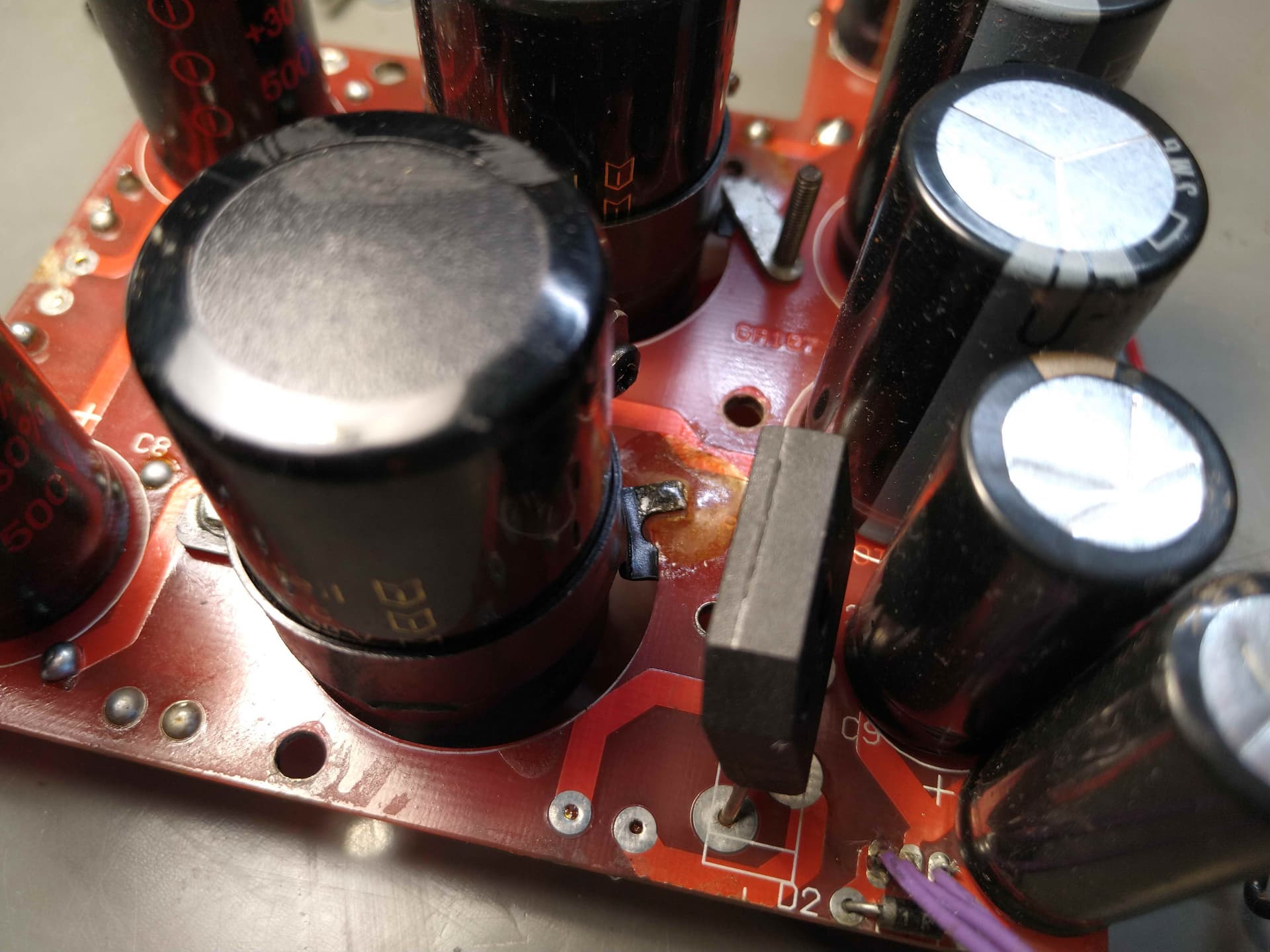

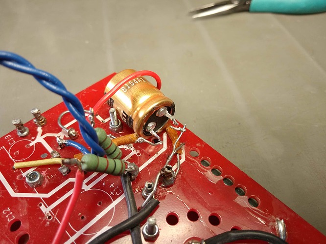

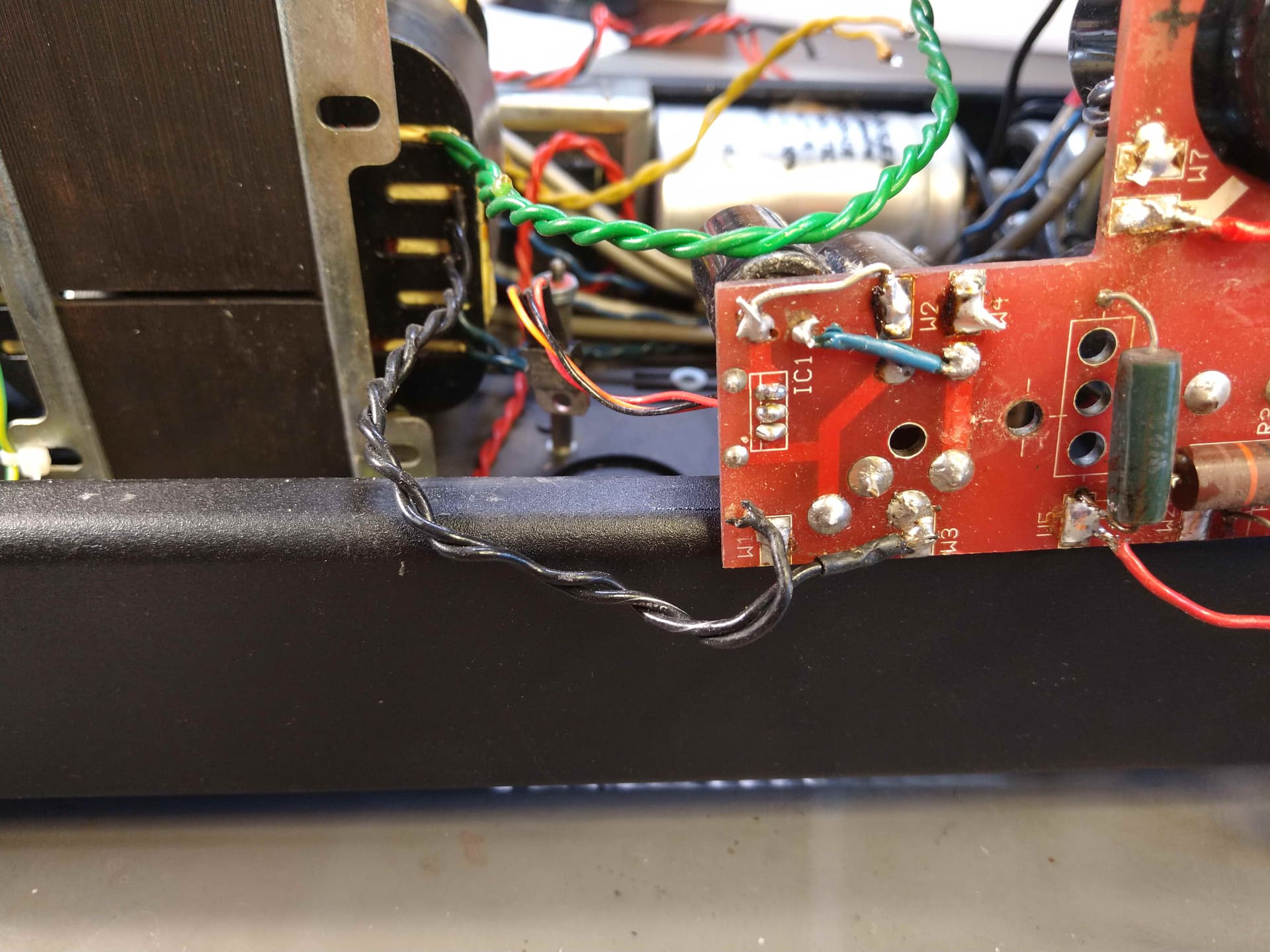

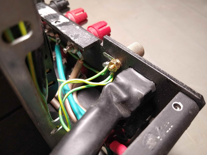

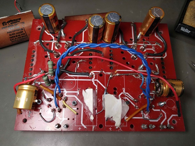

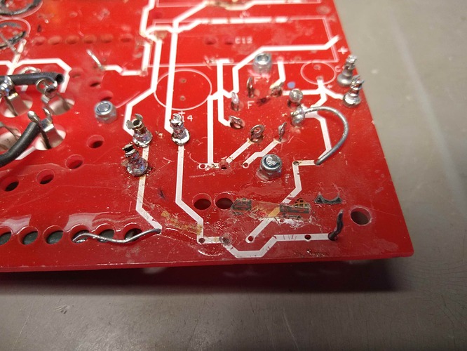

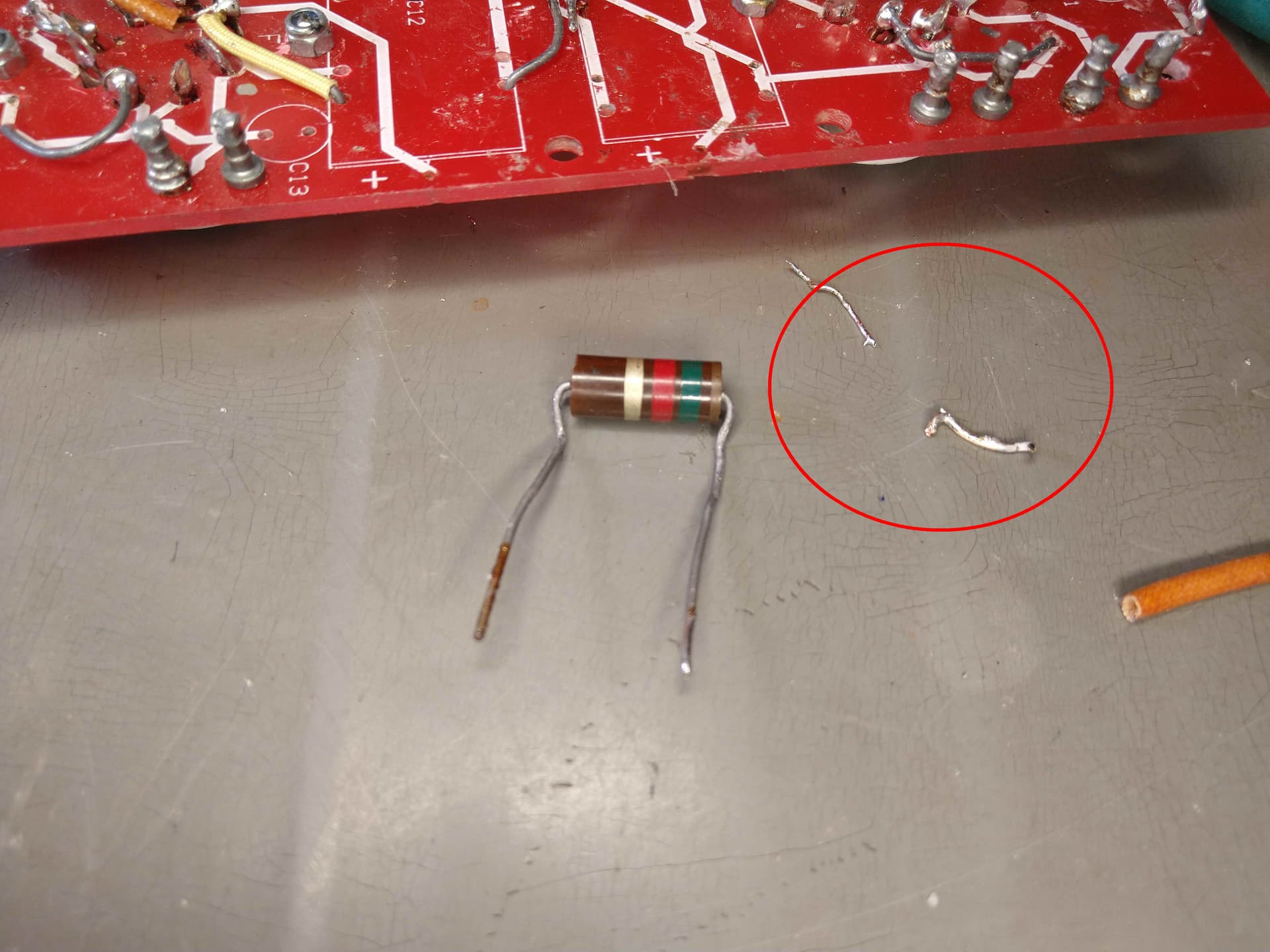

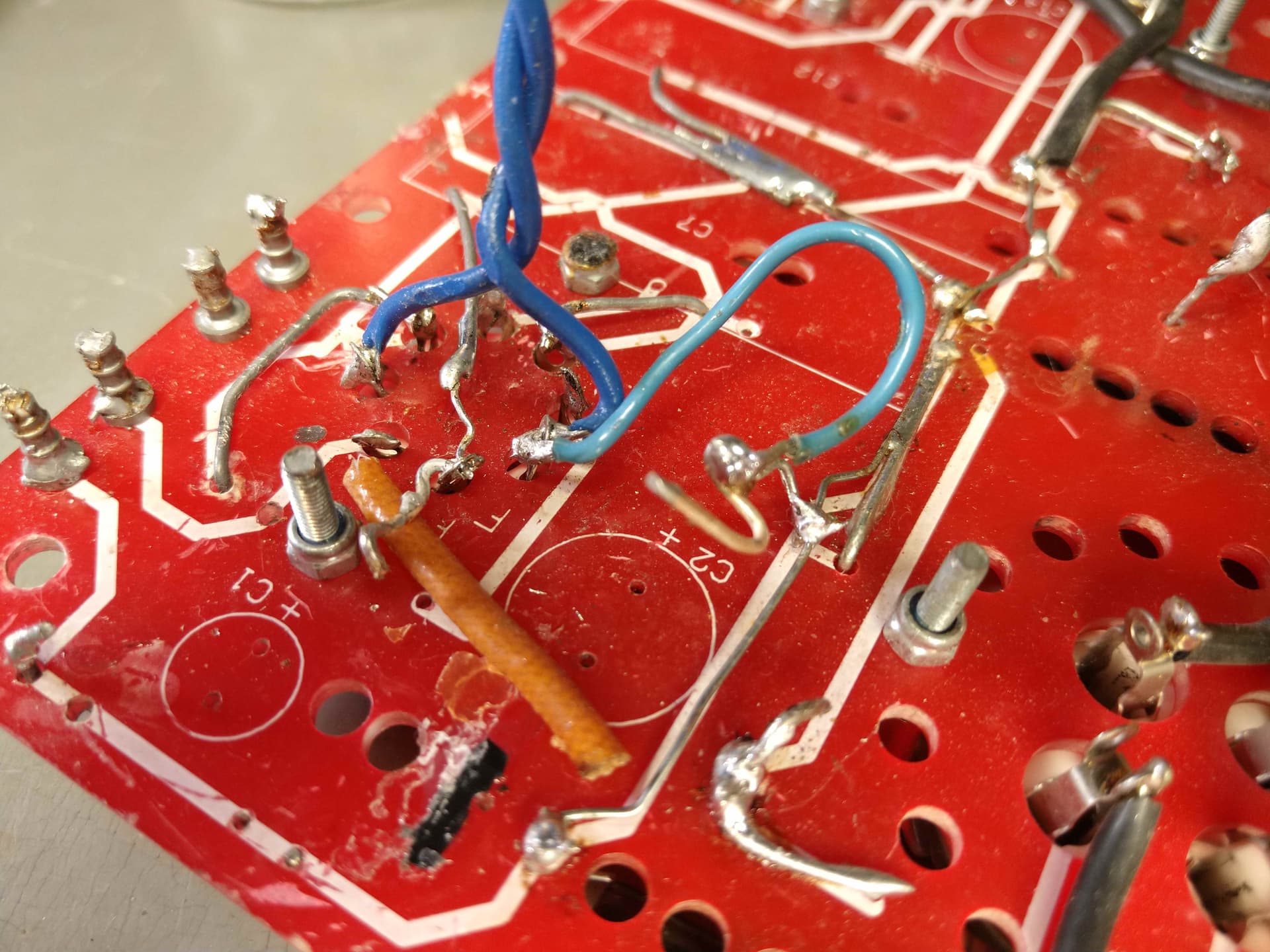

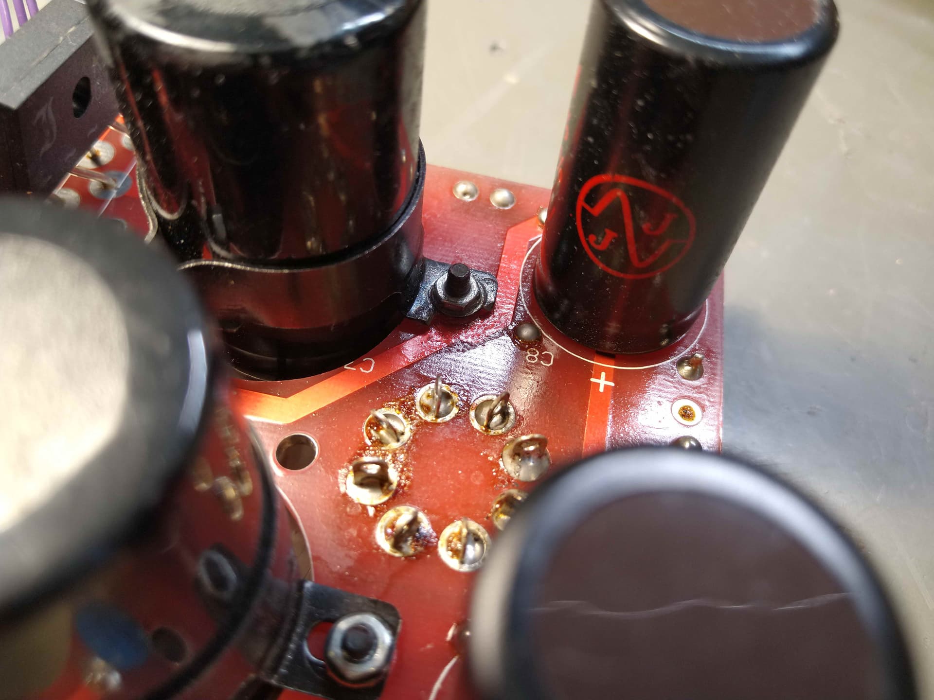

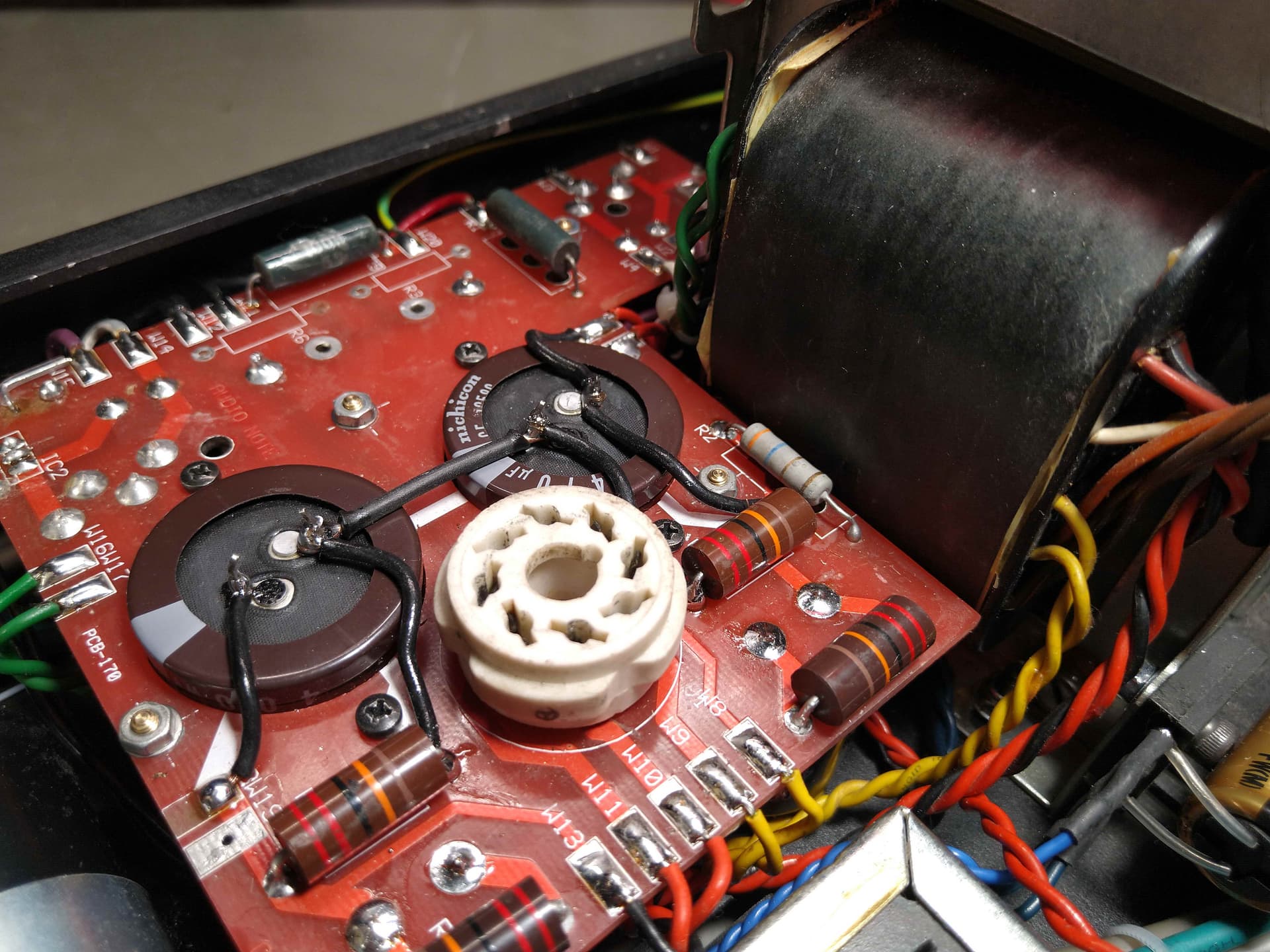

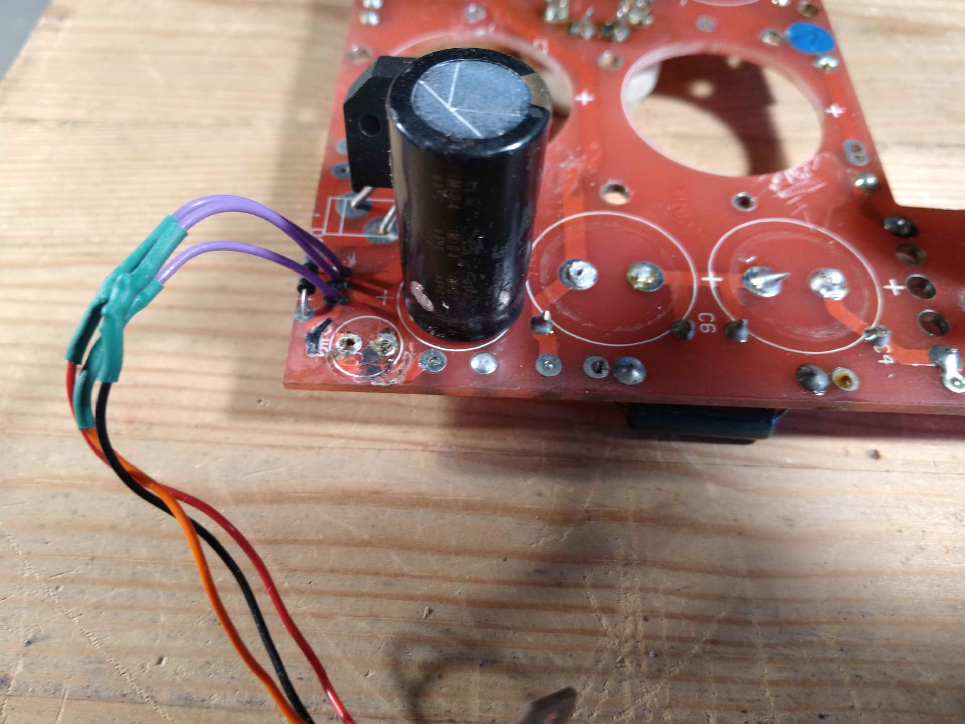

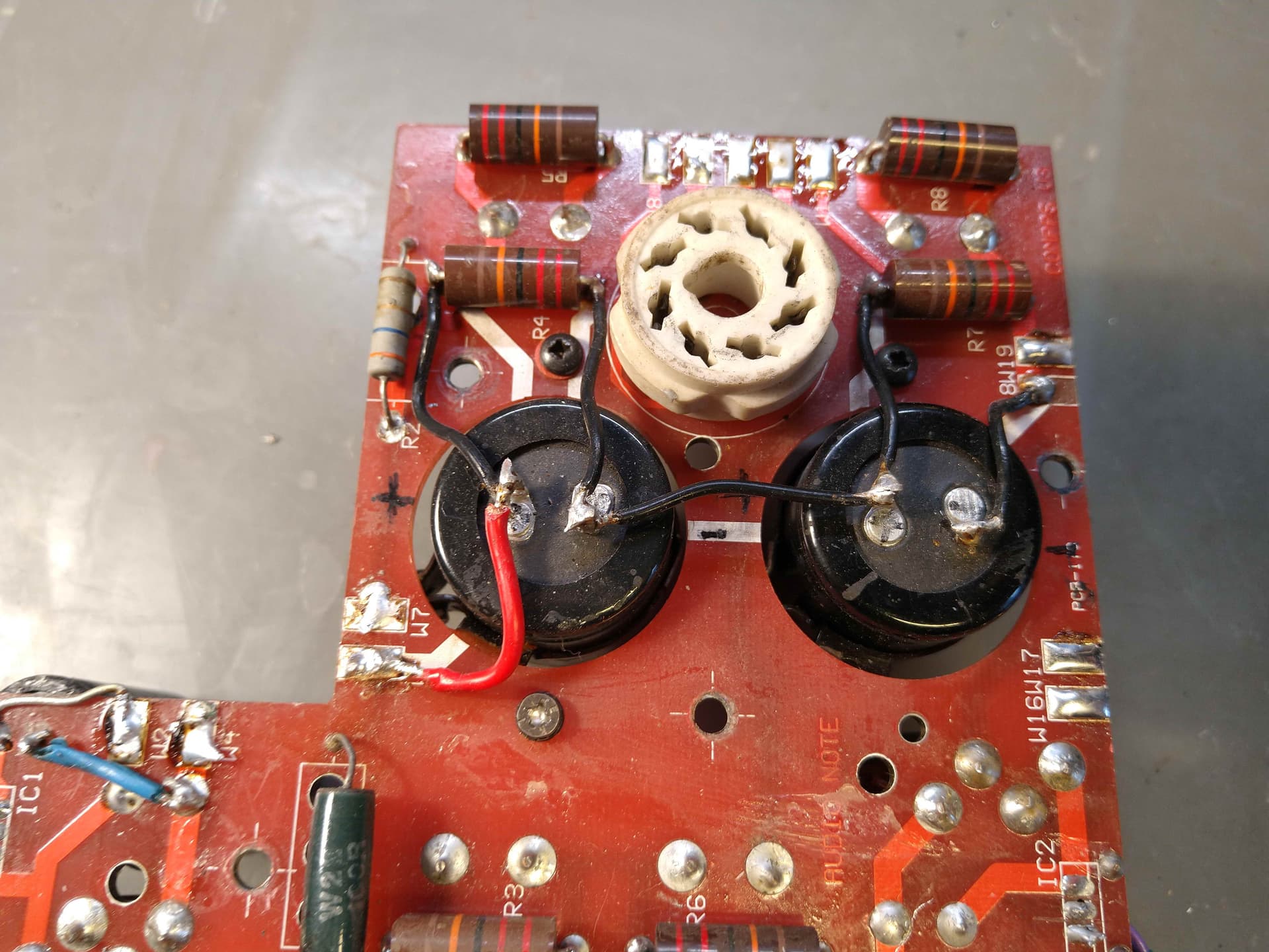

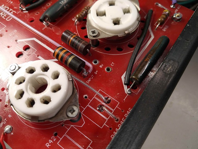

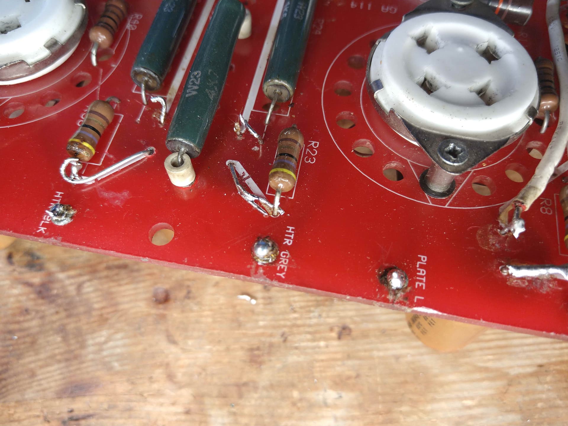

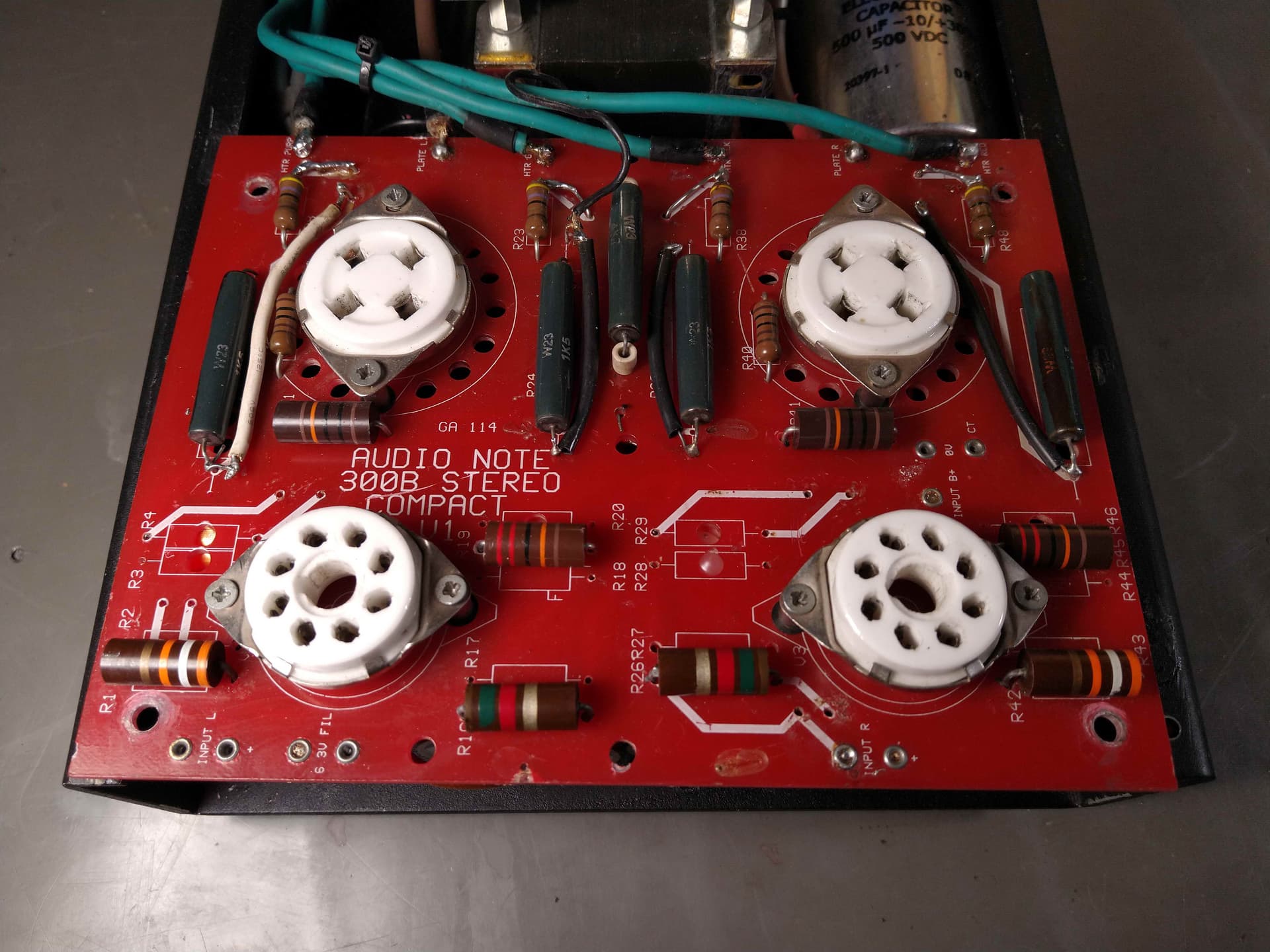

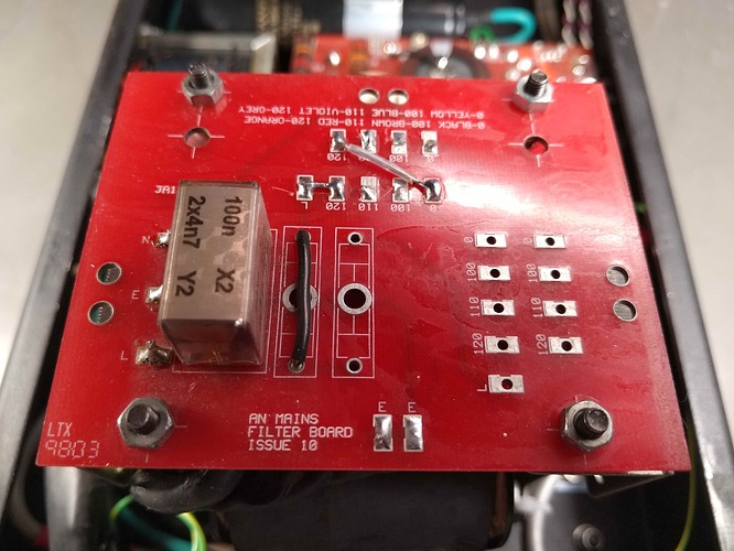

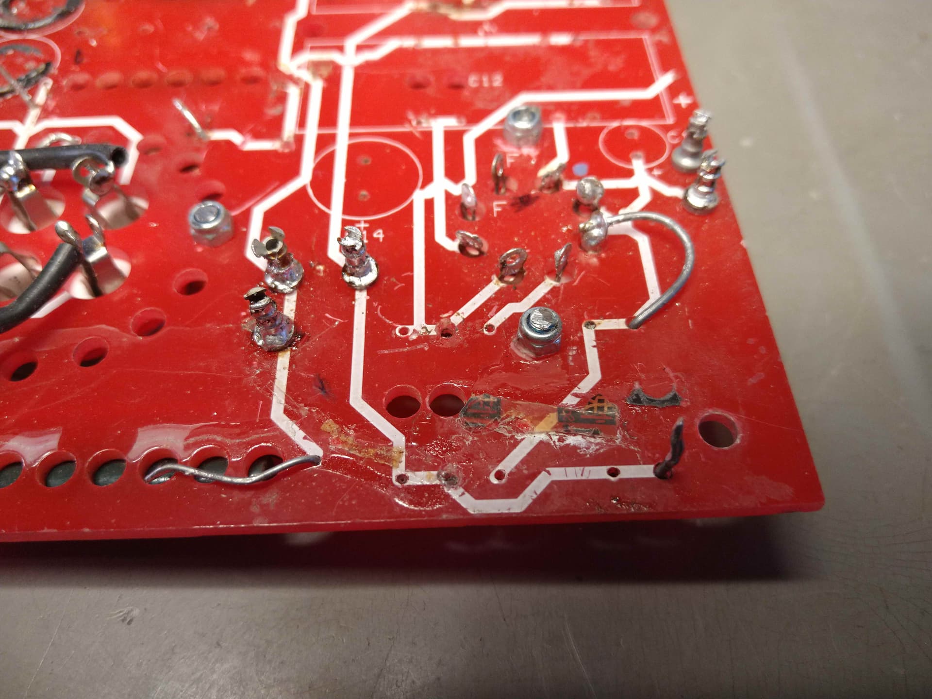

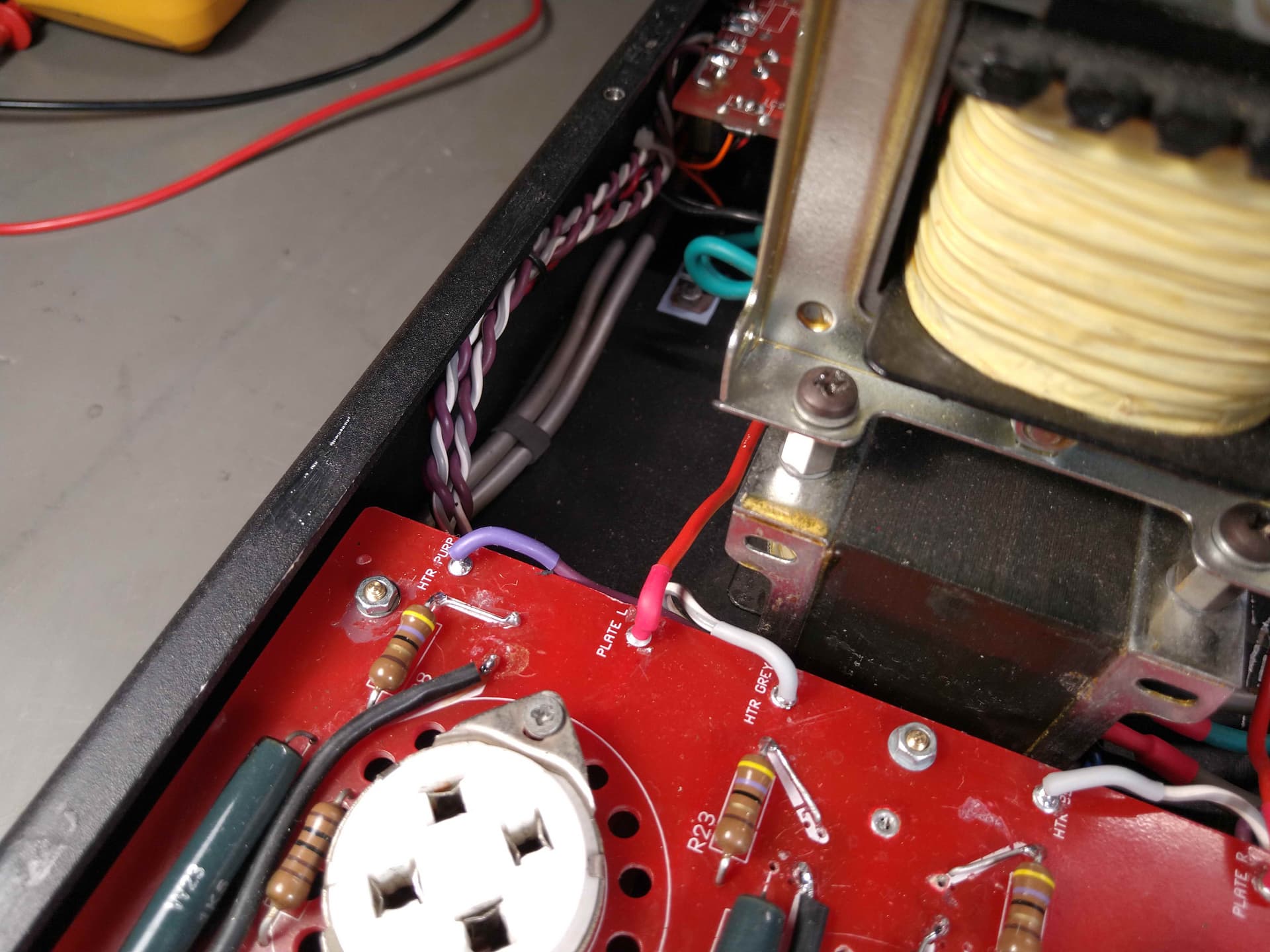

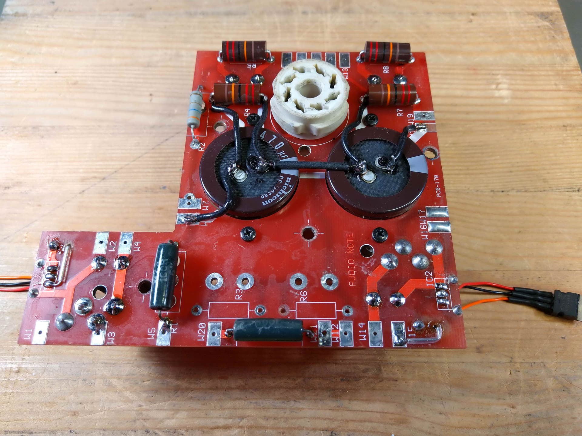

Пайка и монтаж

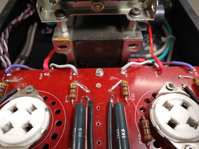

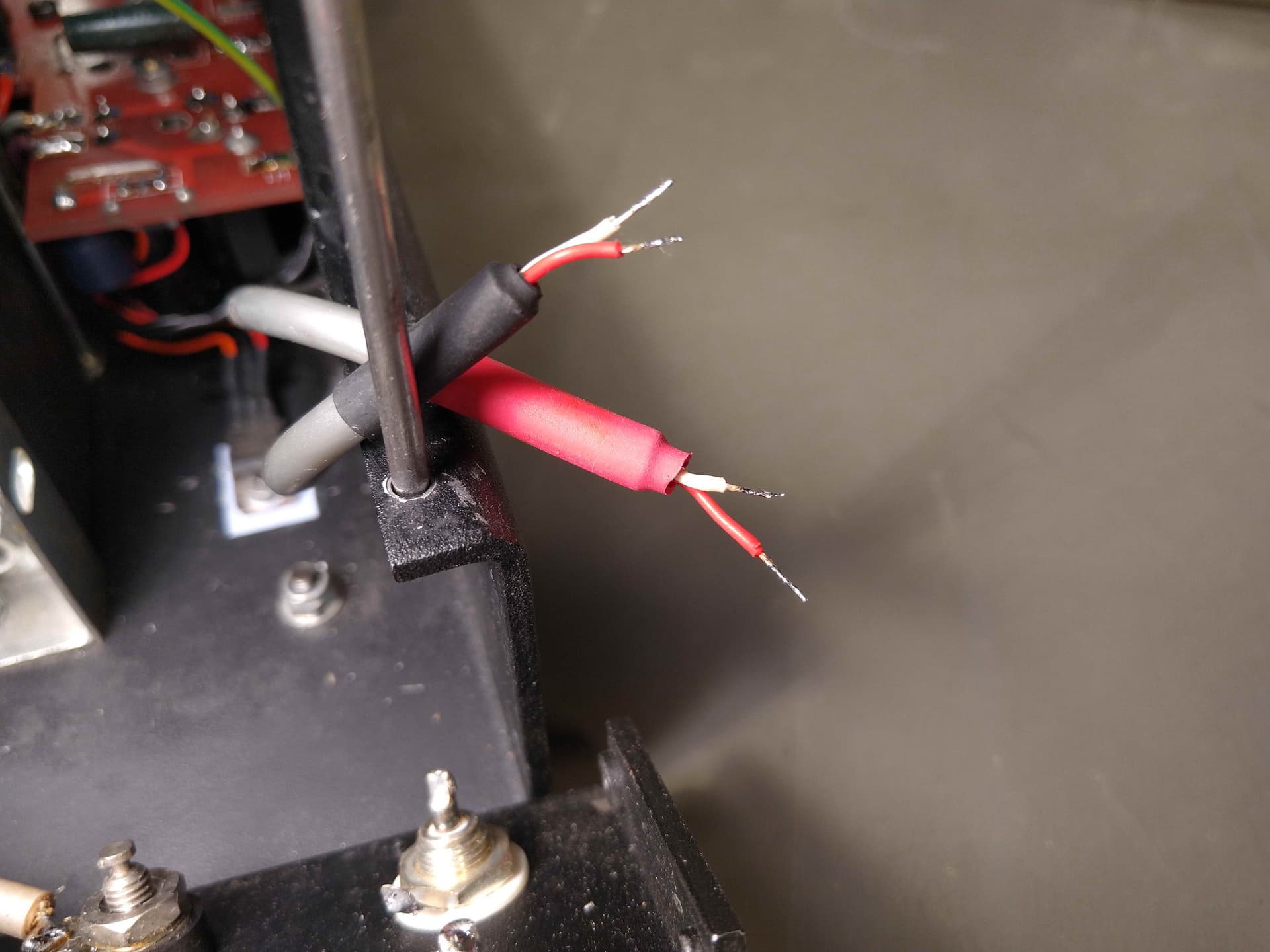

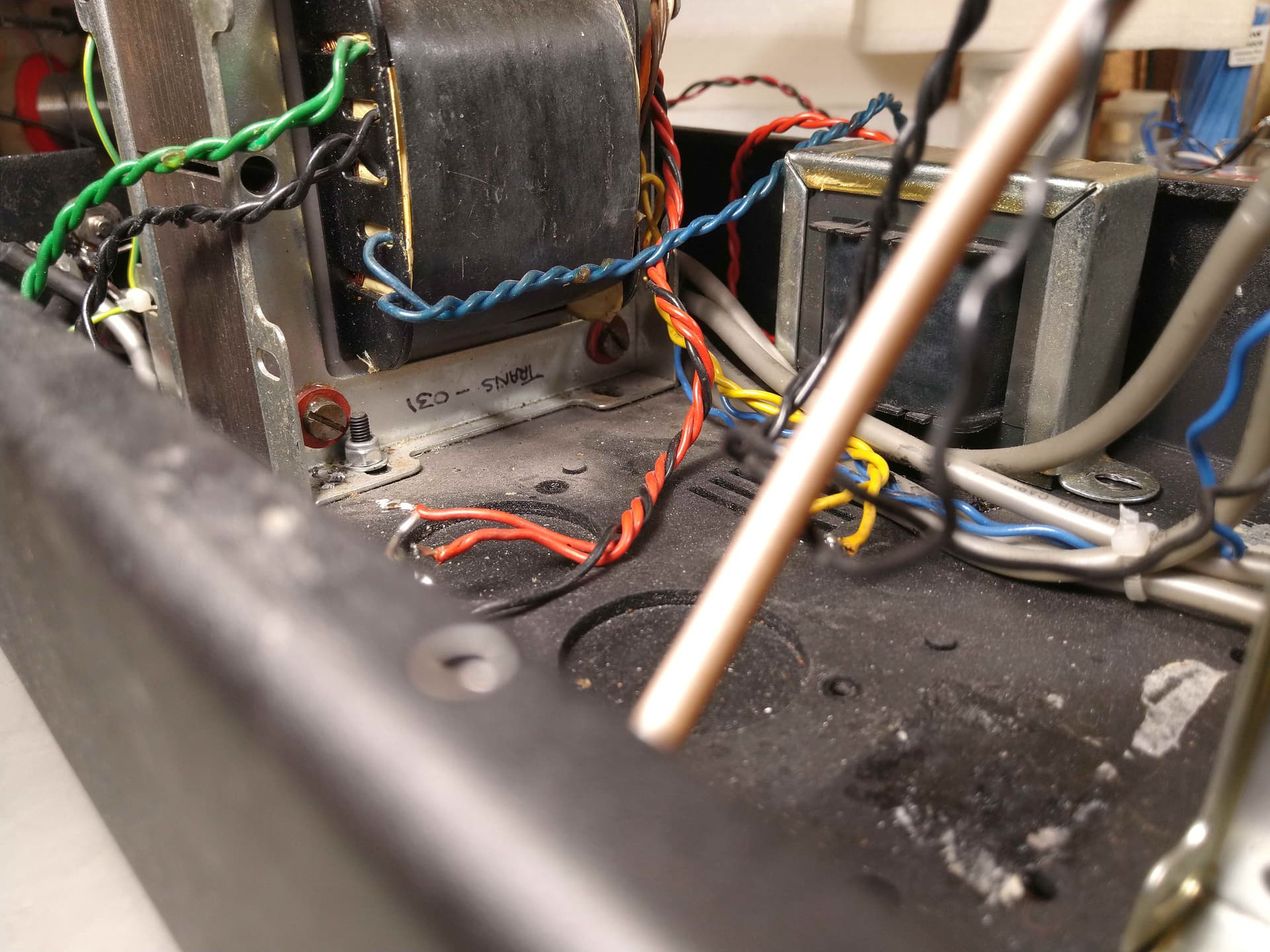

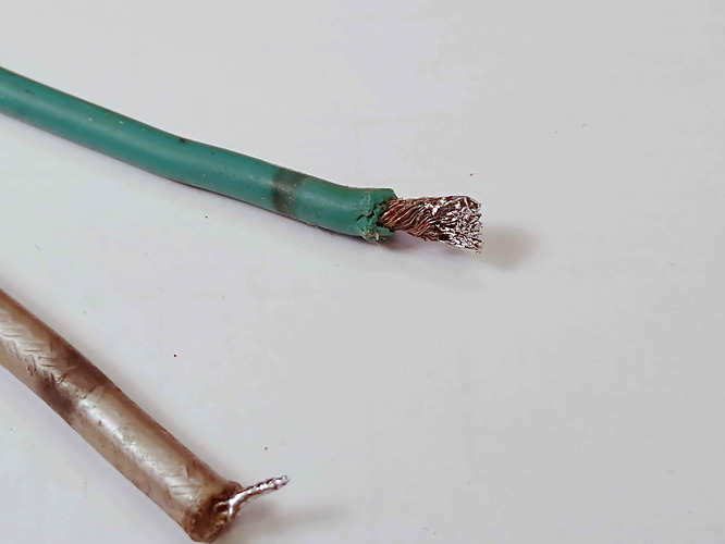

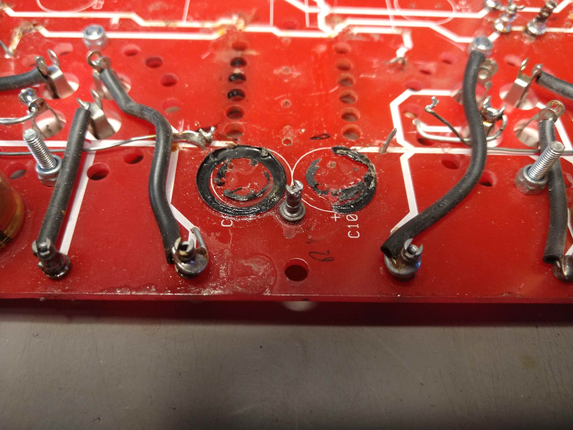

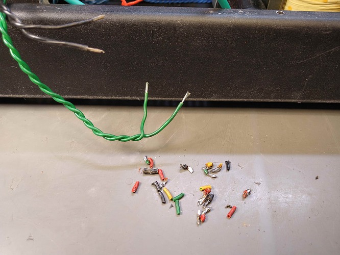

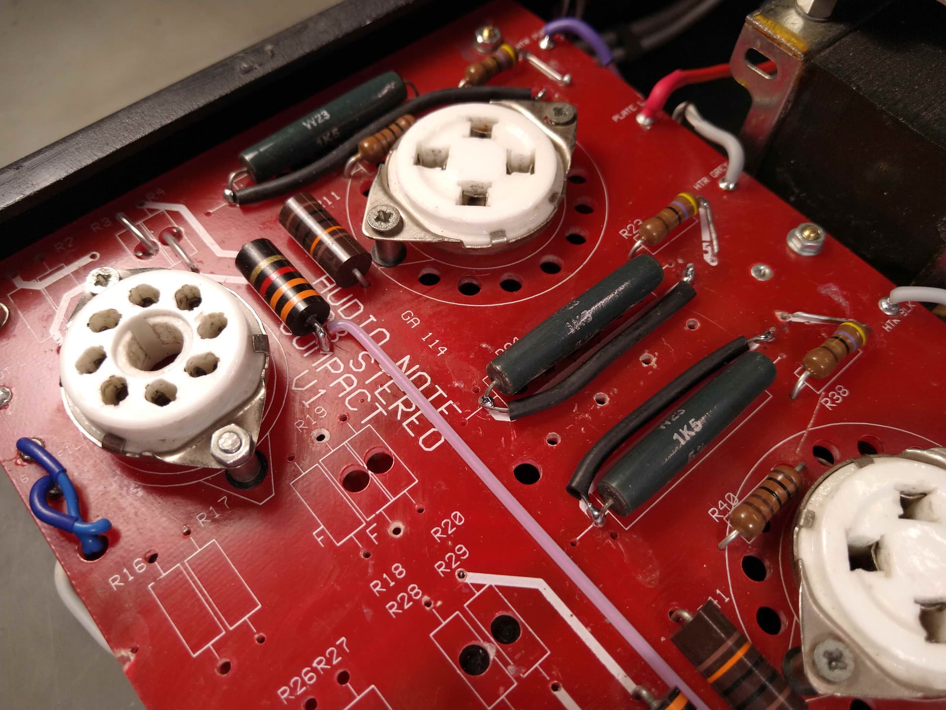

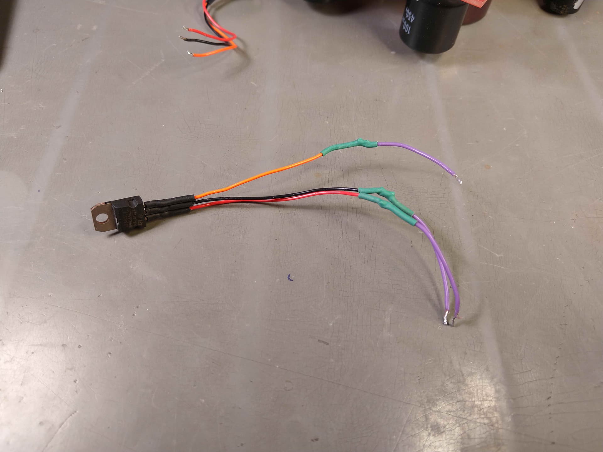

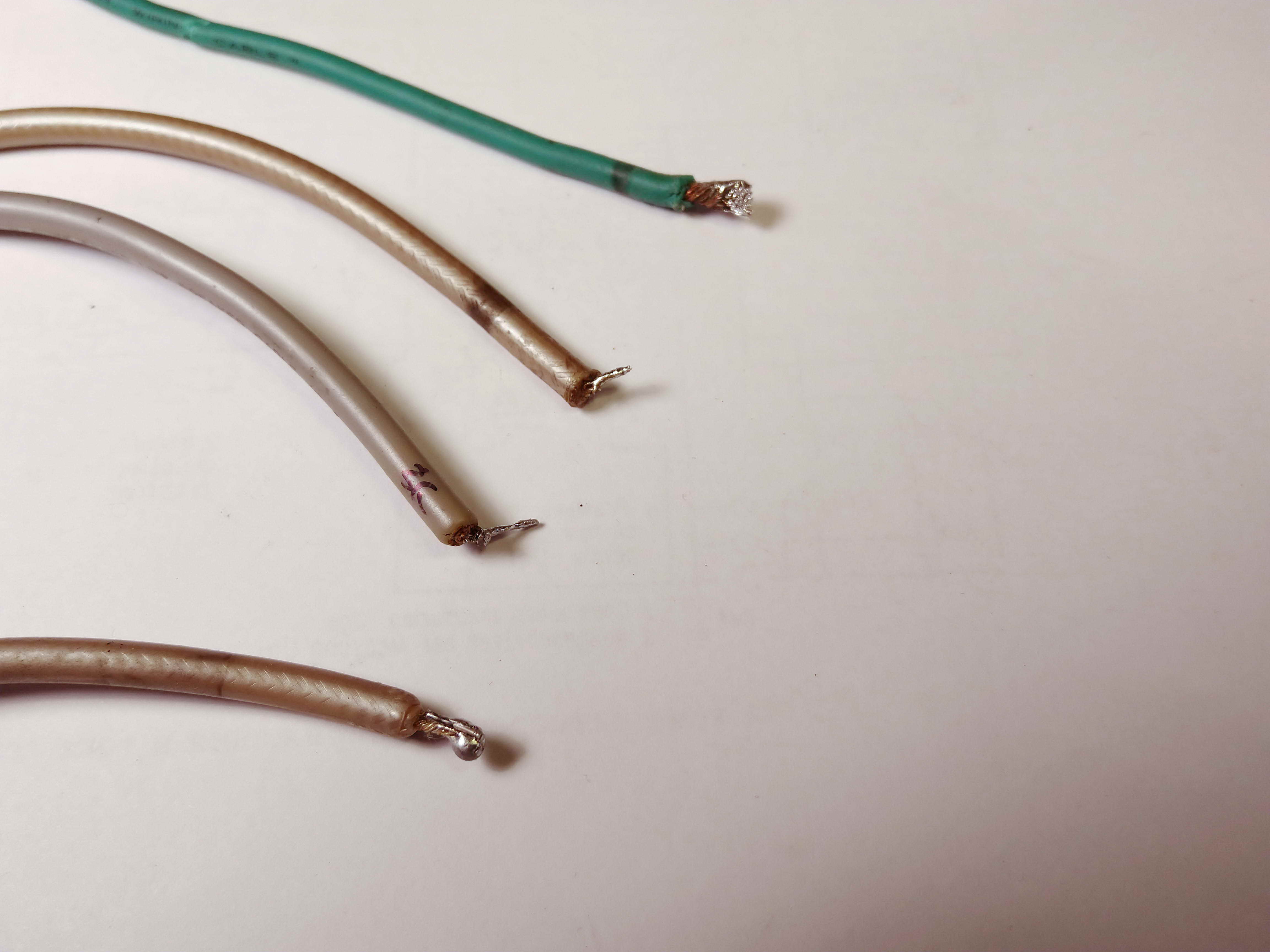

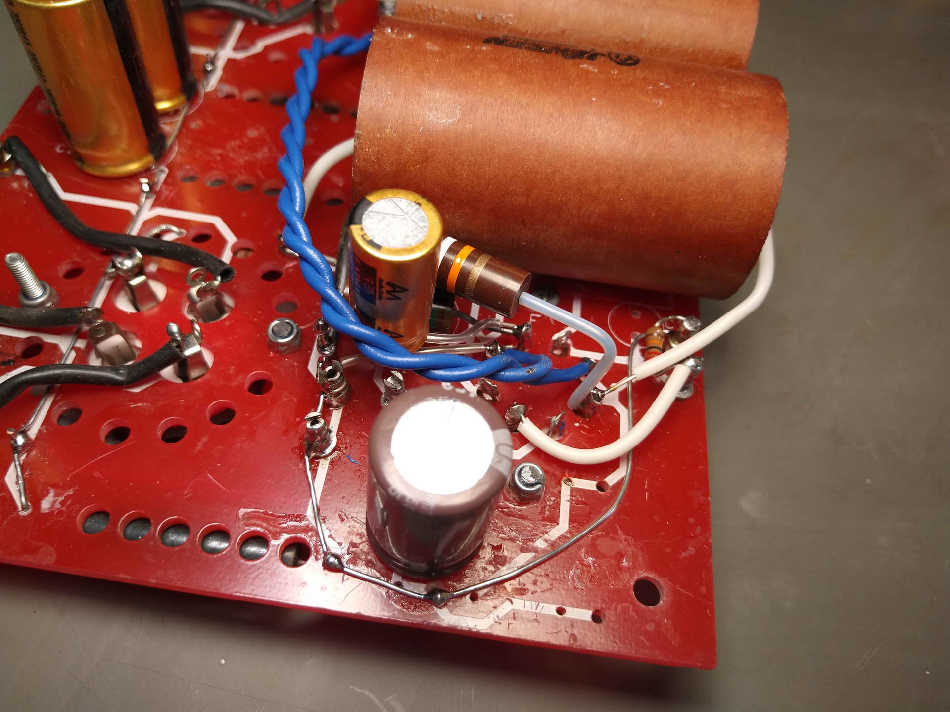

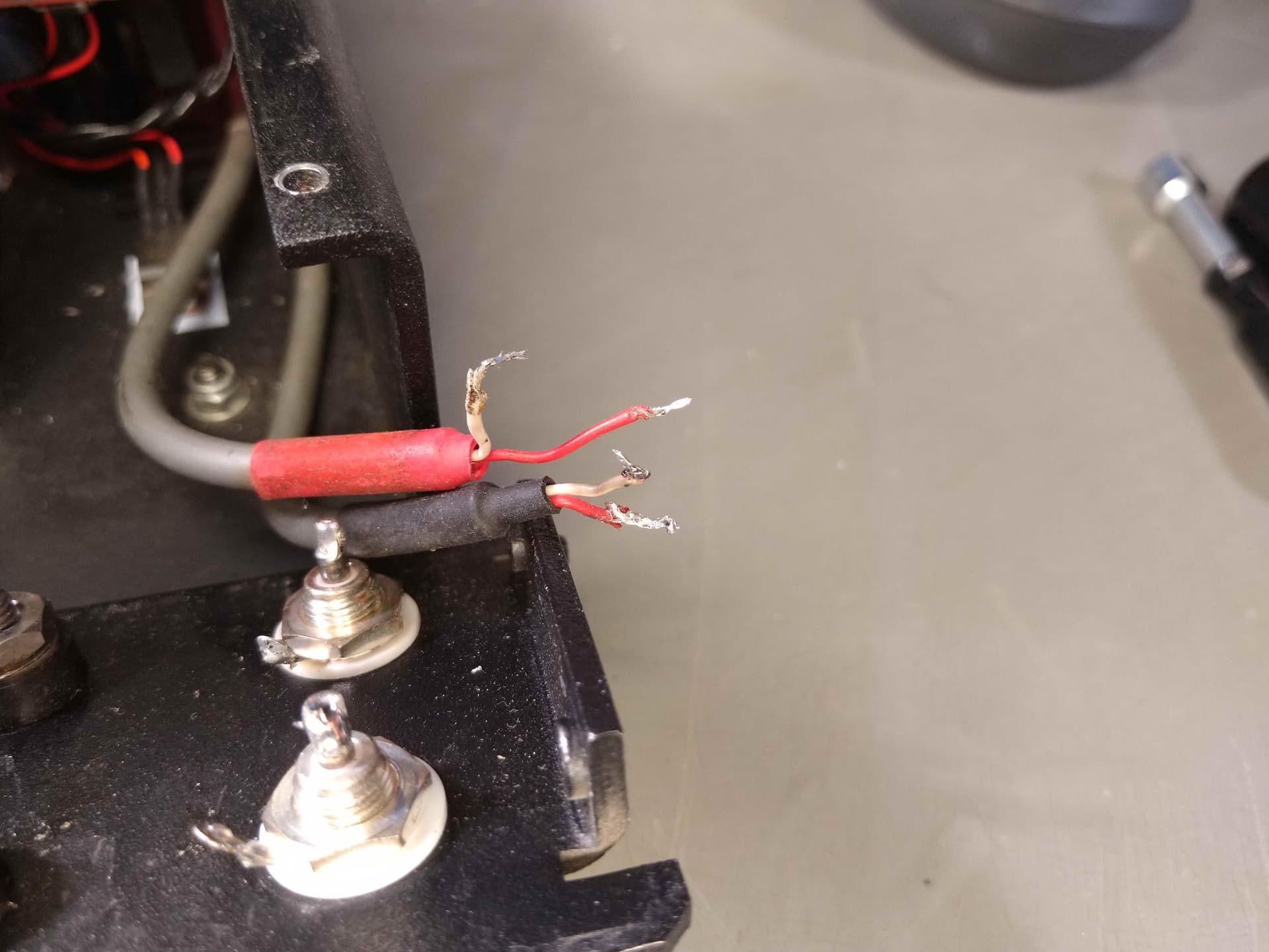

Во-первых, абсолютно все детали припаивались через такие жёванные обрезки разнокалиберных проволочек.

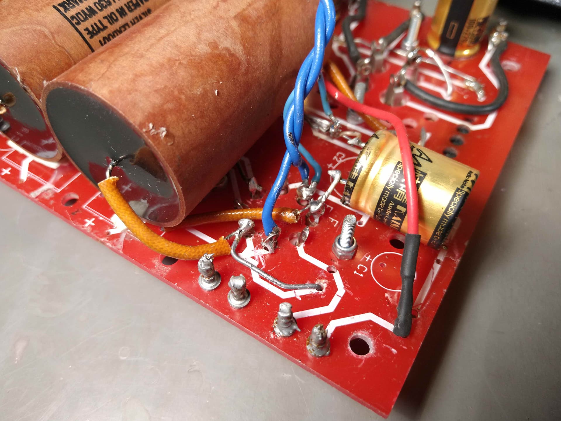

Во-вторых, в-третьих, в-четвертых, мощные сопли, хаос, размочаленные провода, непропаи, тонкие вместо толстых и наоборот, много разного клея, и прочее…
Галерею можно было бы продолжать еще долго, но это утомительно.
Резюмируя, не было ни одного места, ни одного уголка, которые были бы правильно сделаны, а уж тем более выглядели бы прилично.

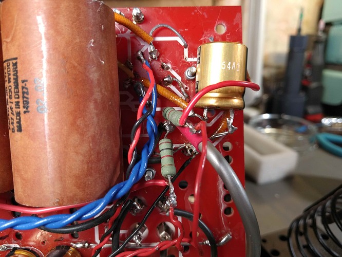

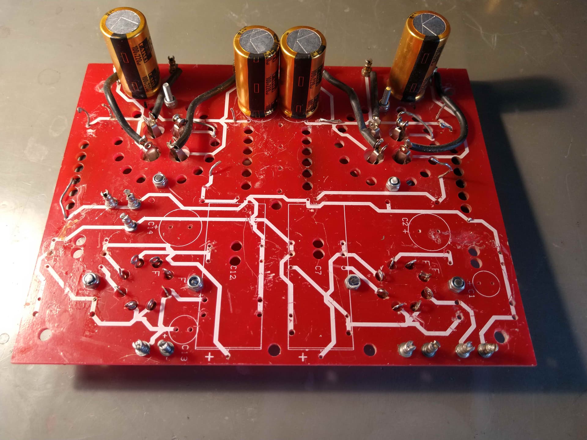

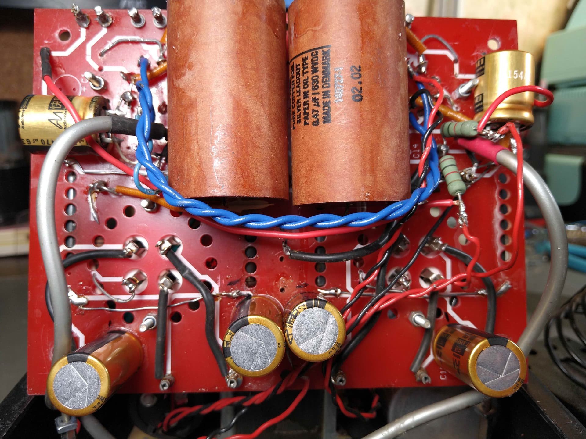

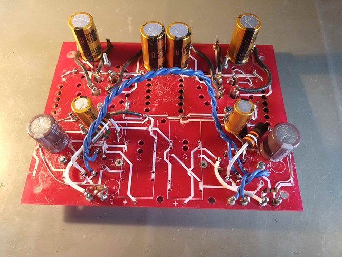

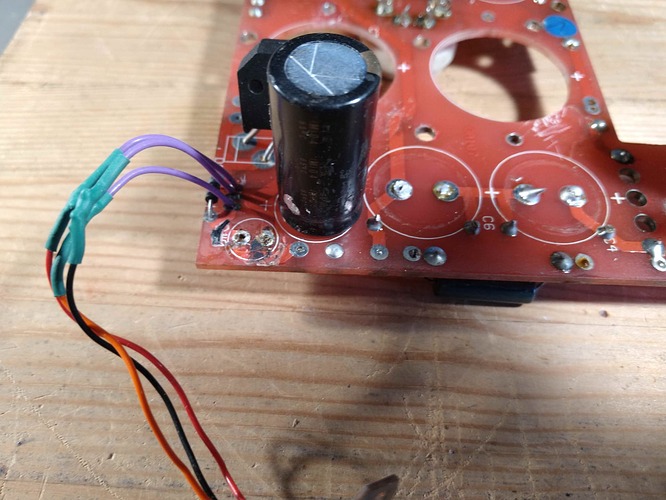

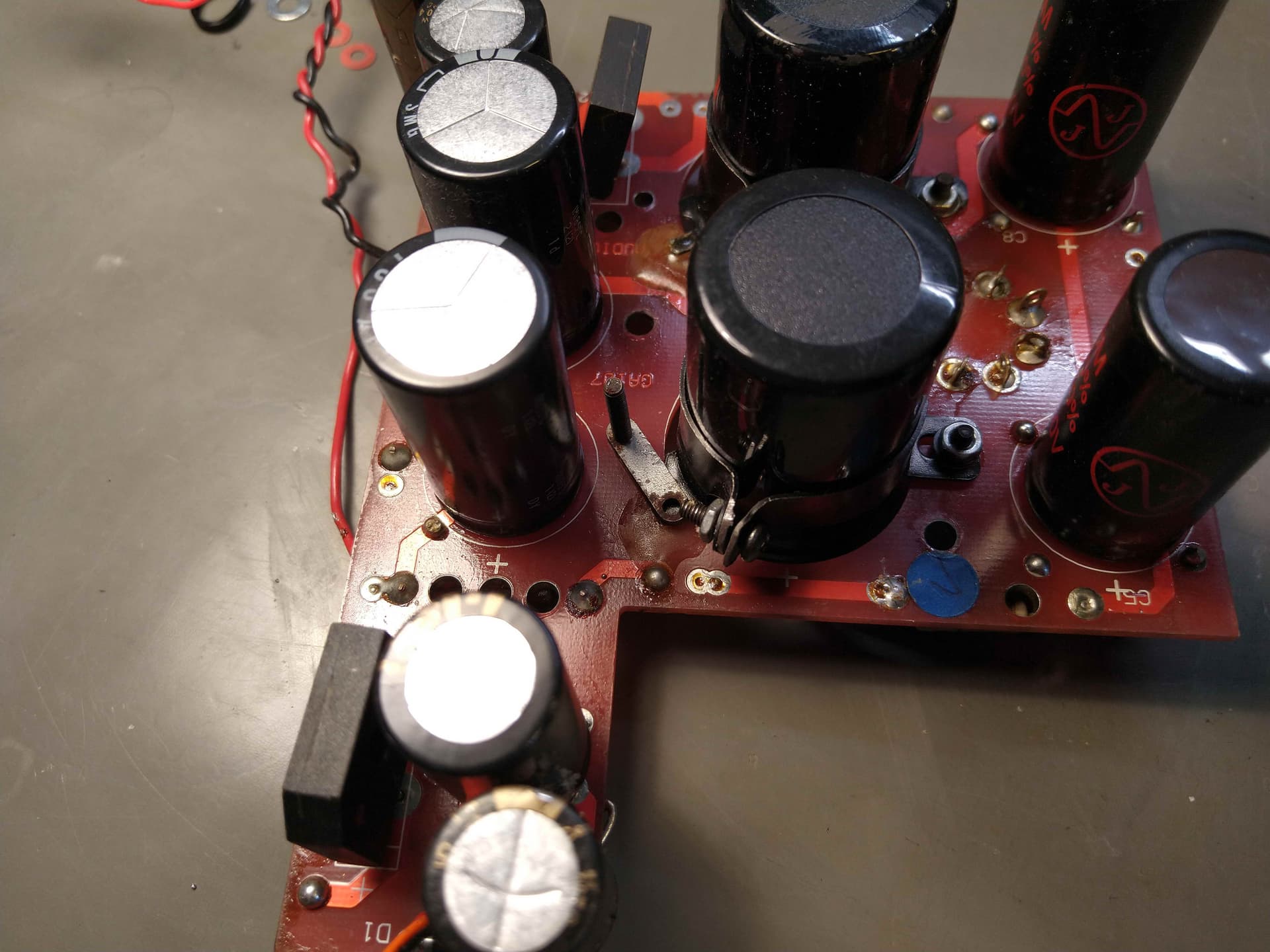

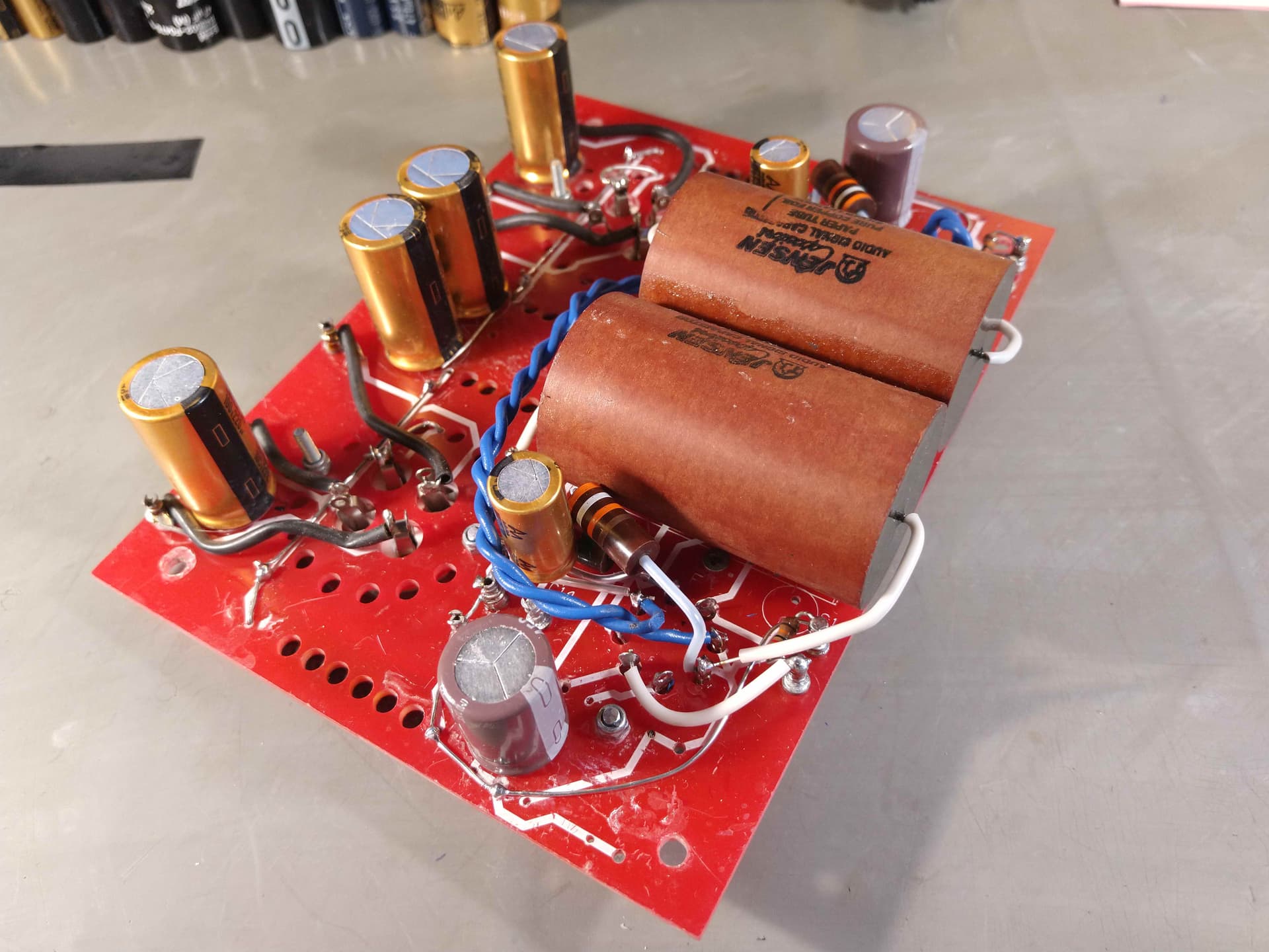

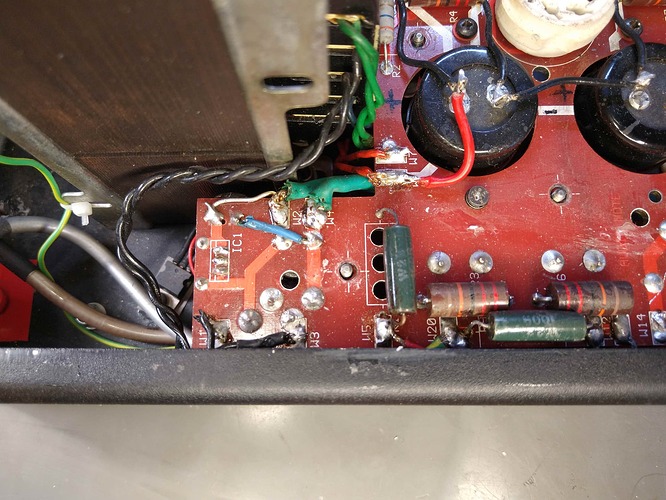

Выбор компонентов и модификации схемы тоже иногда вызывали изумление.

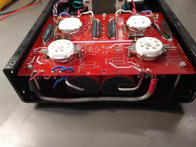

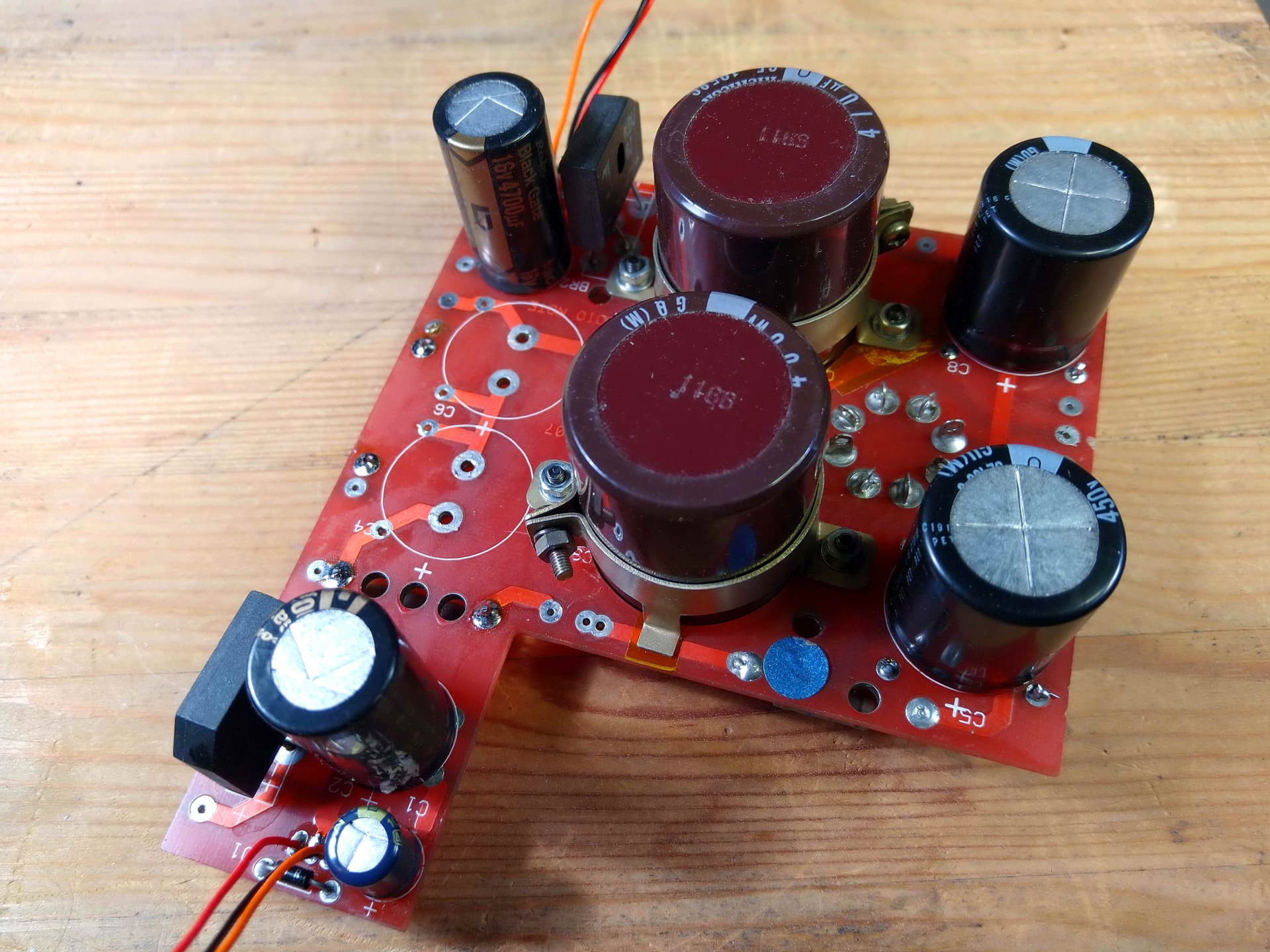

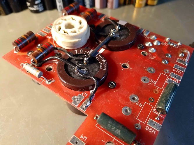

Дороженный Black Gate WKZ был подключен к второстепенному месту, в то время как в фильтре анодного питания стояли какие-то левые и дохлые электролиты.
Зато, в параллель к ним были подключены хорошие Йенсены, но совершенно непотребно избыточной, для это схемы, ёмкости. Может быть это должно было как-то скомпенсировать протухшие конденсаторы?
Не поддающаяся анализу задумка.

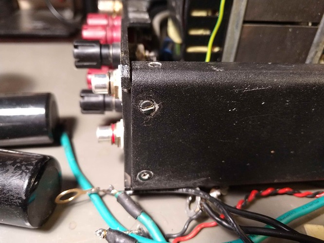

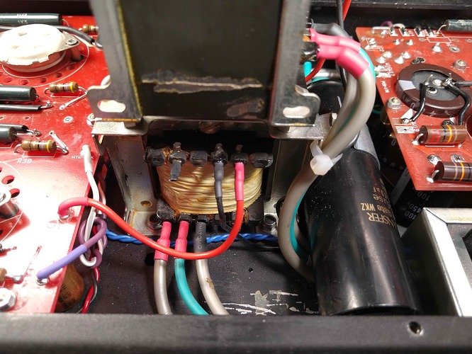

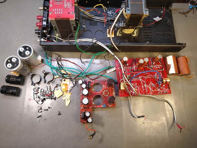

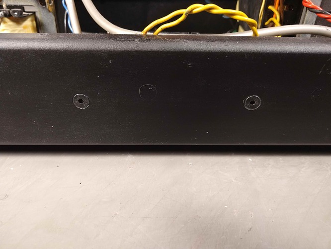

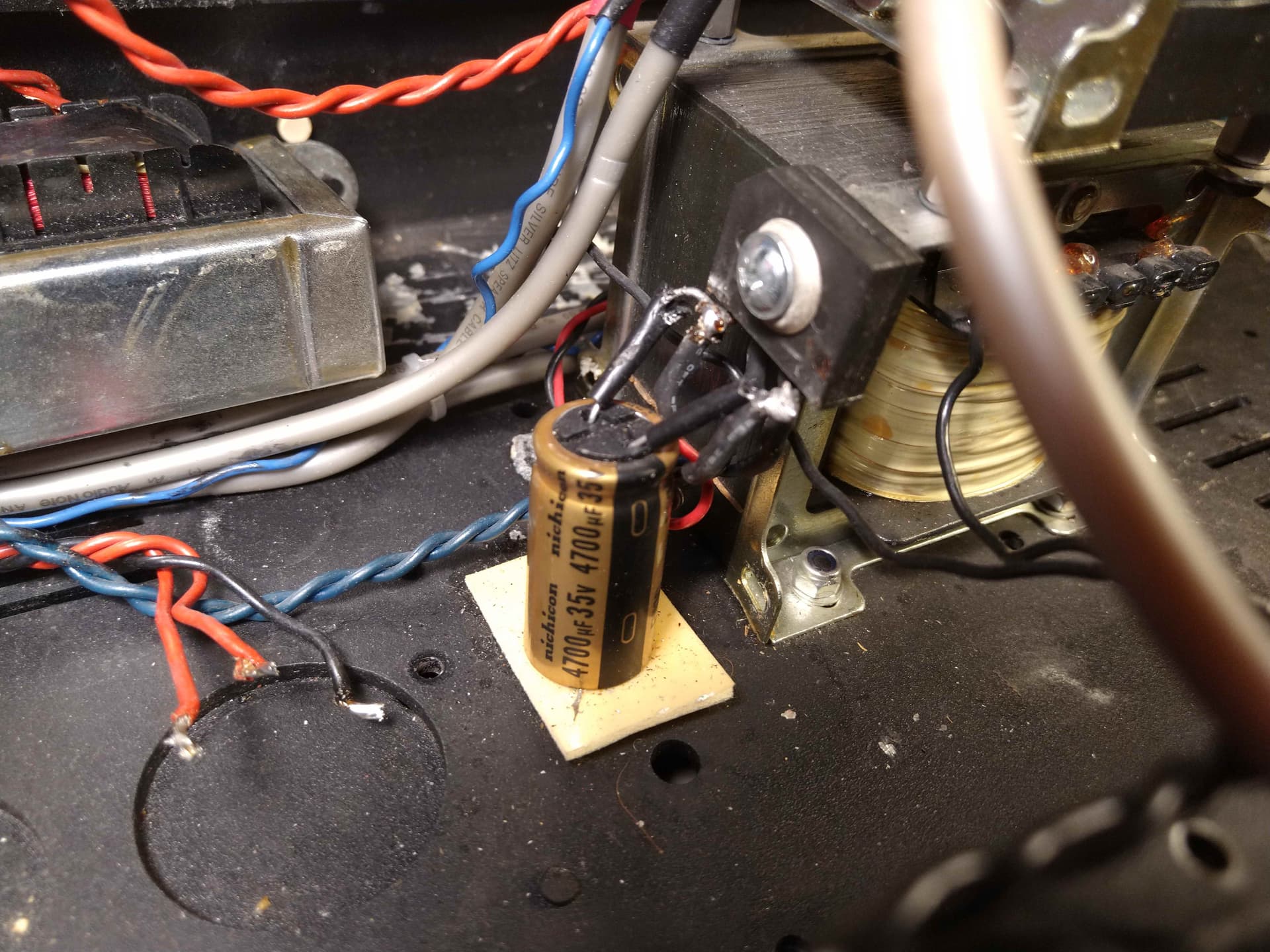

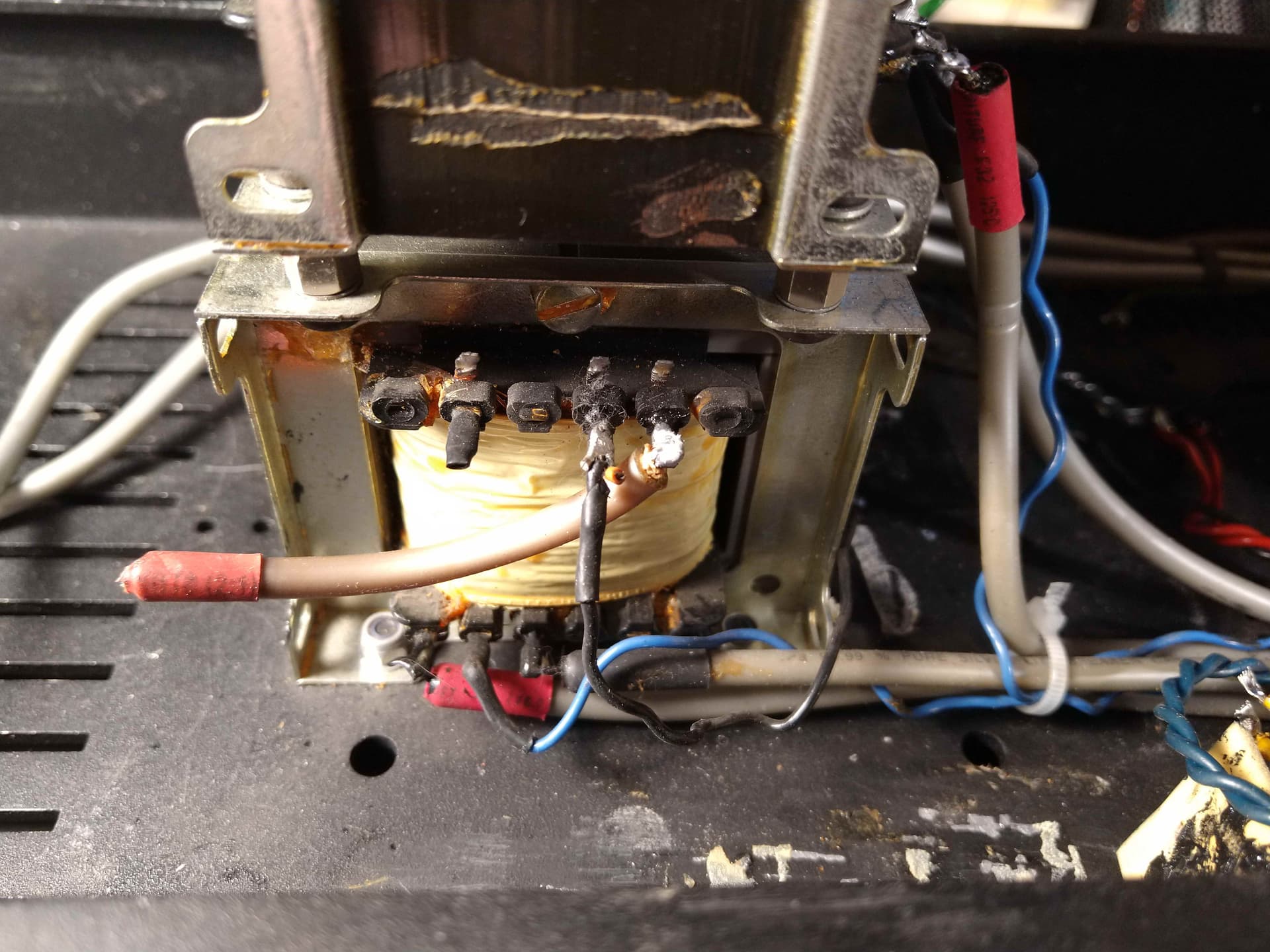

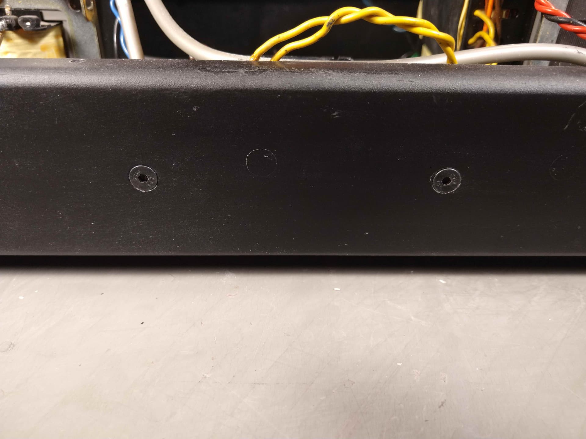

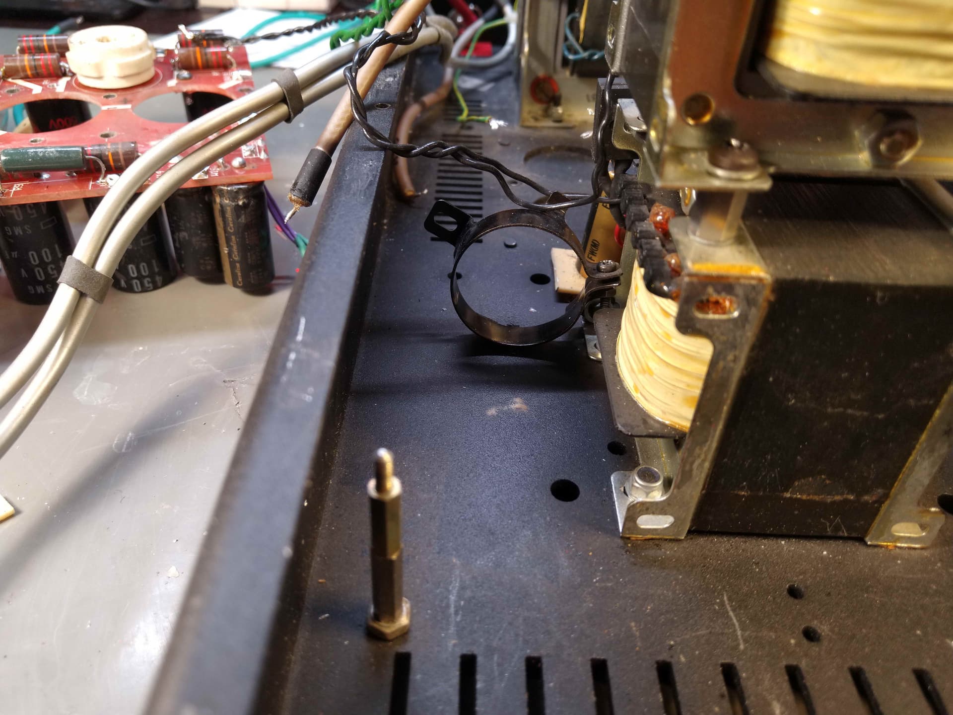

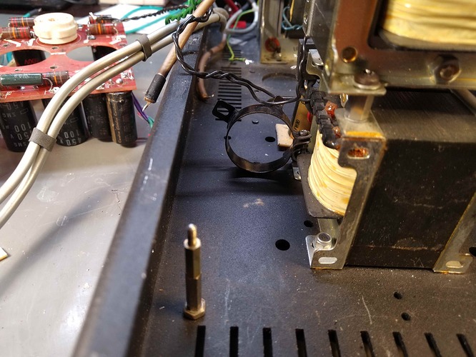

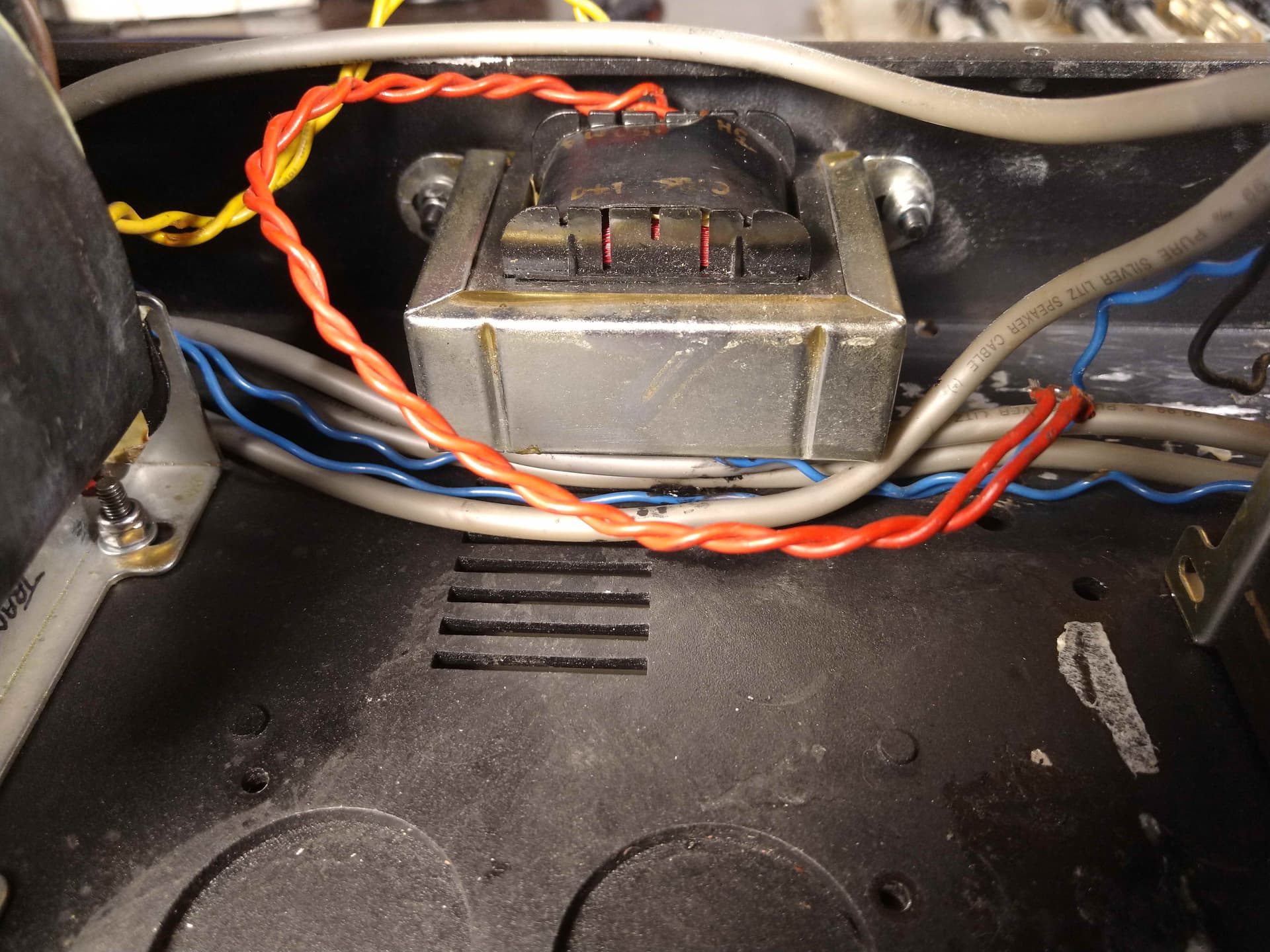

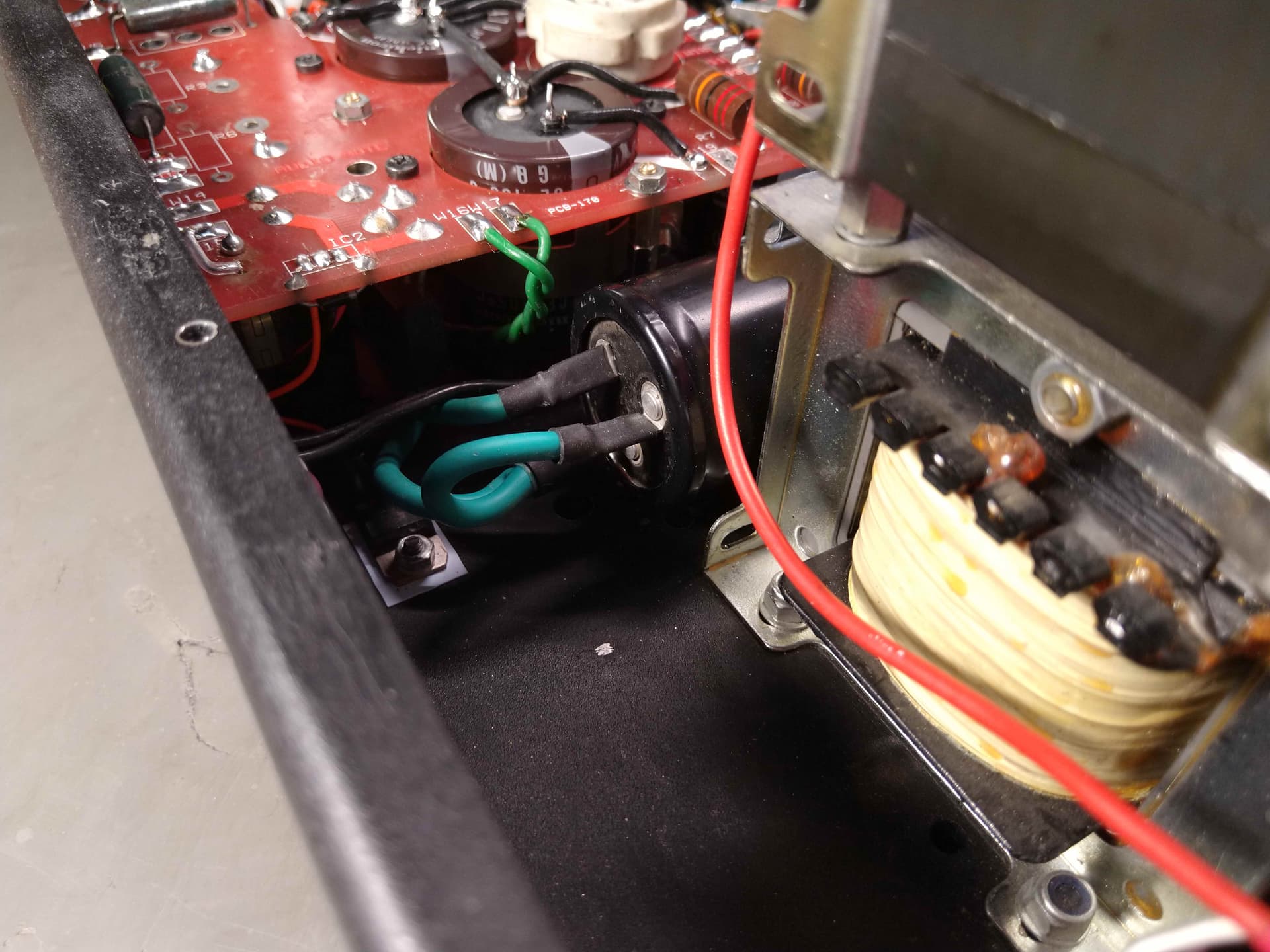

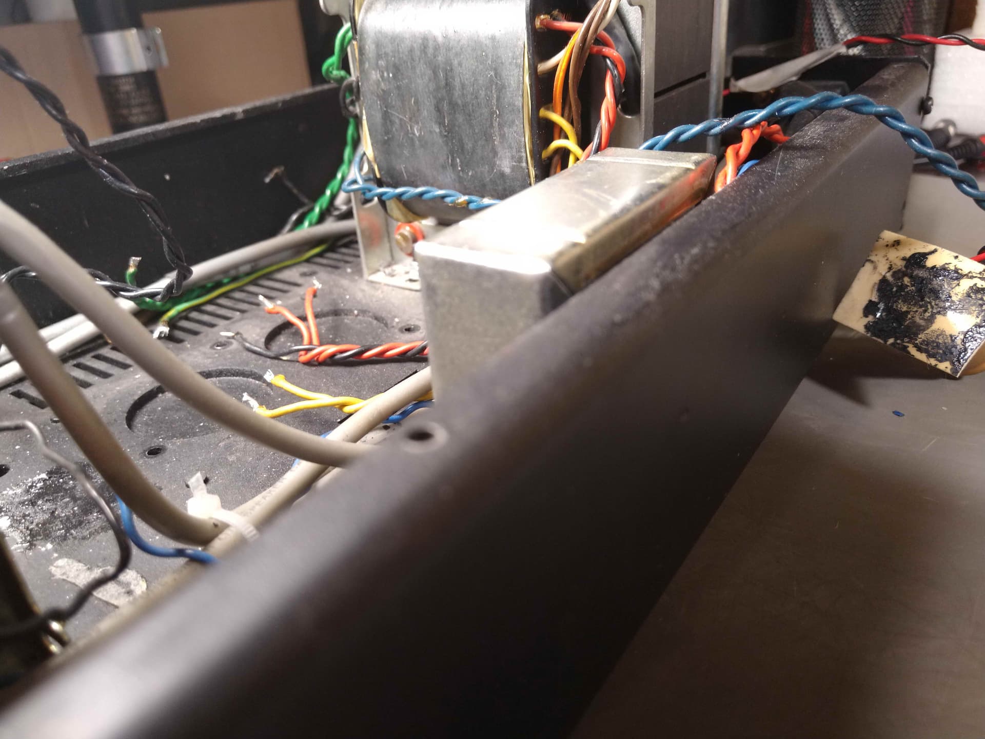

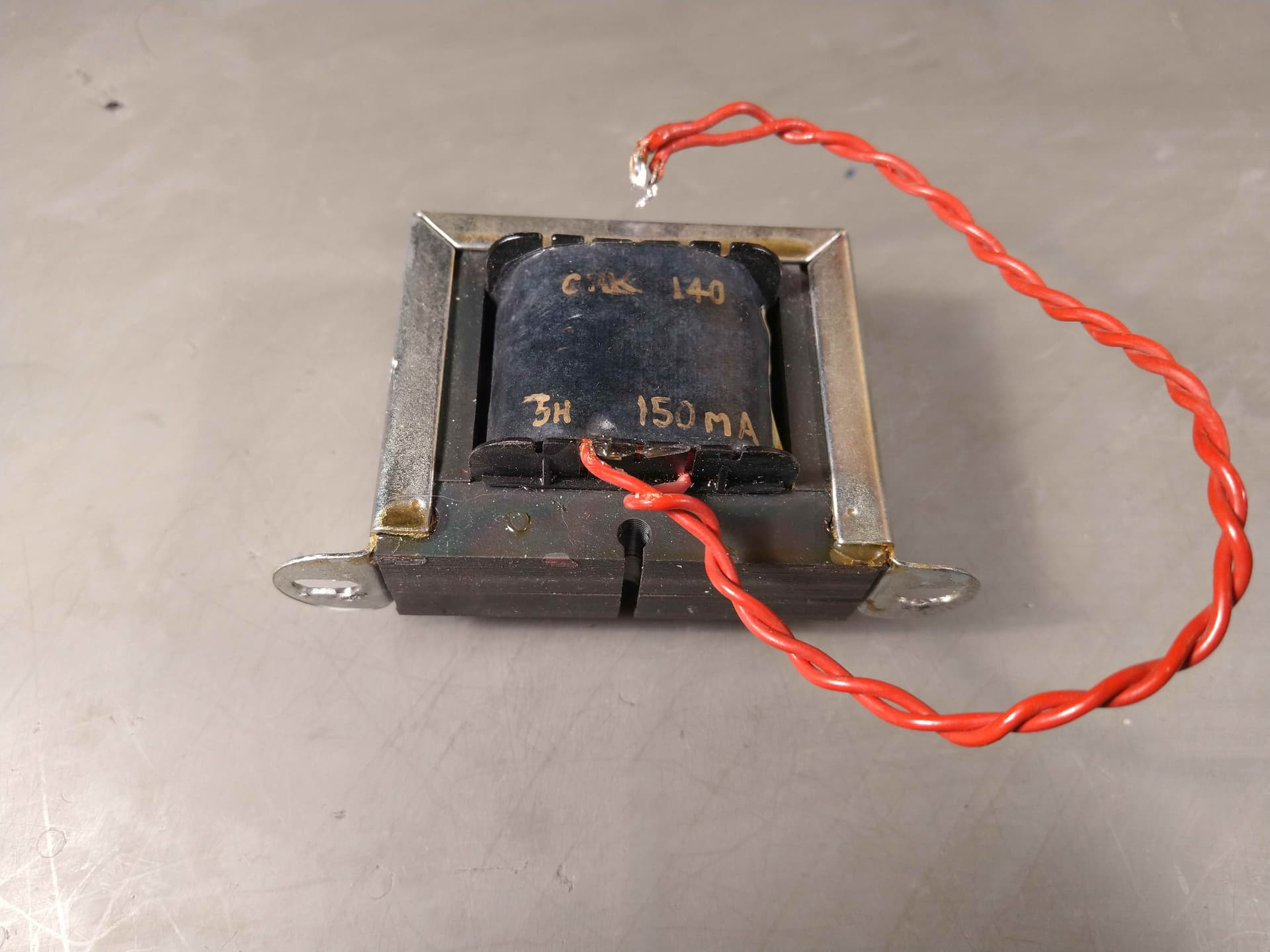

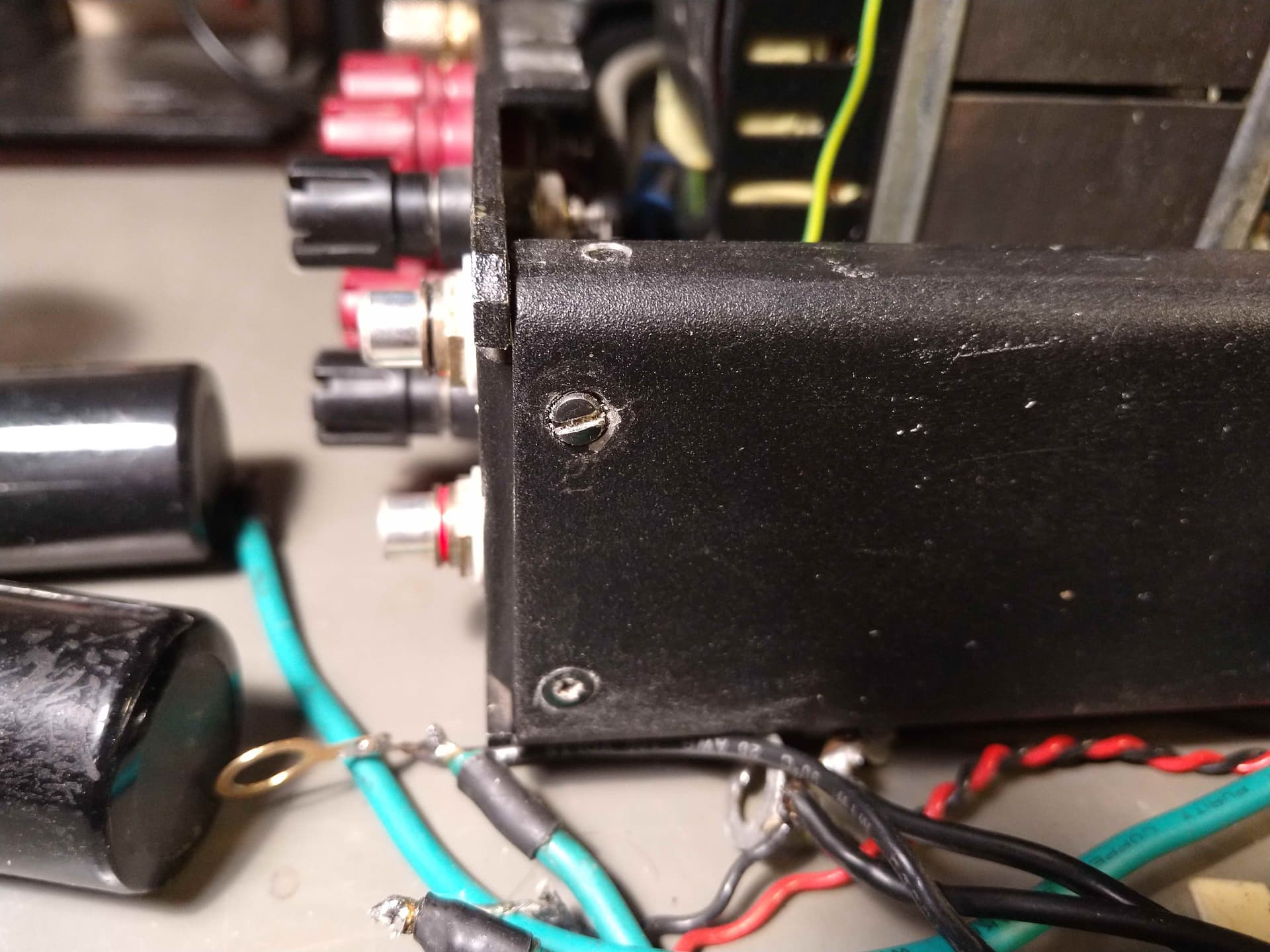

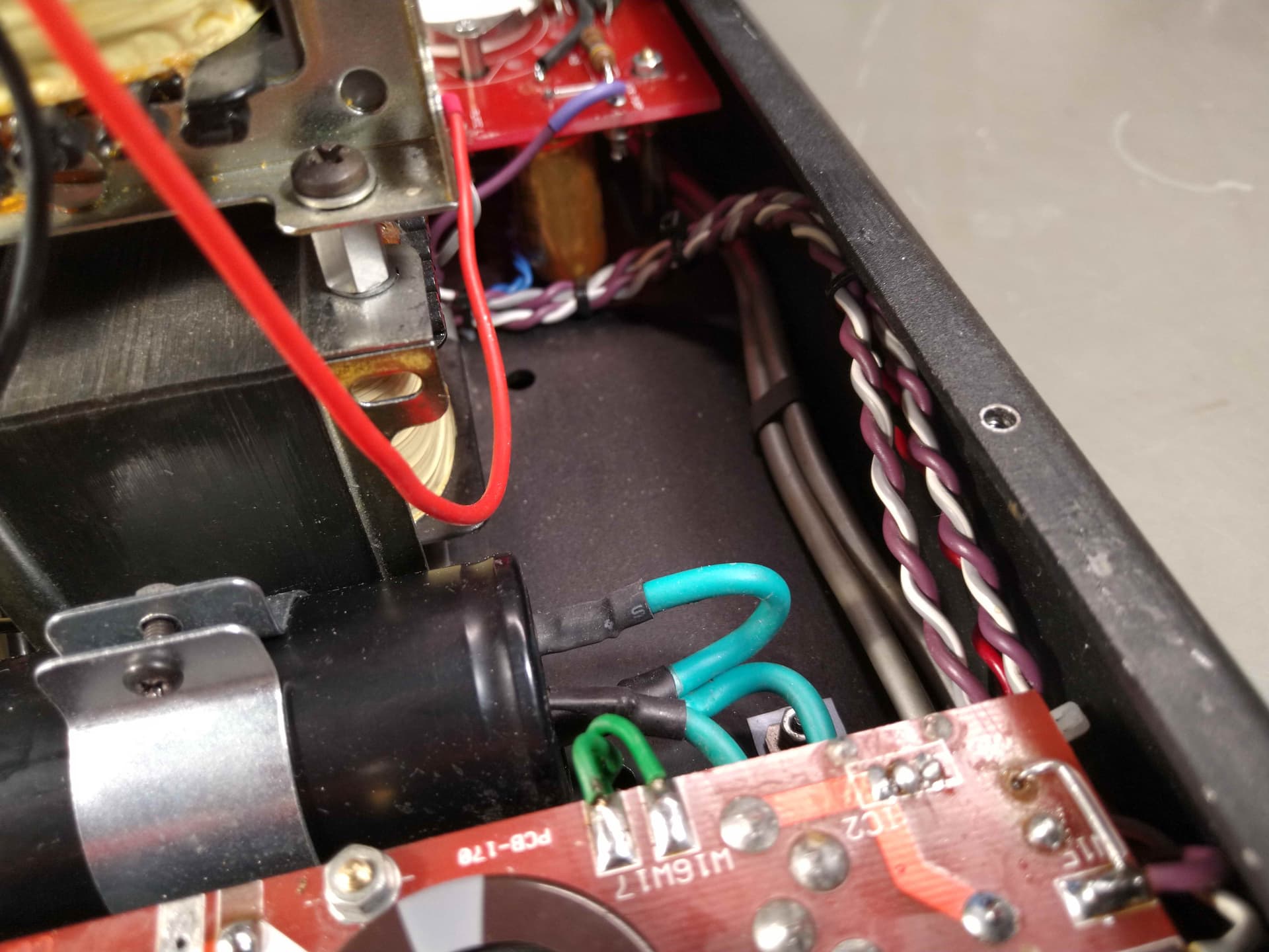

Но эти избыточные конденсаторы были такого размера, что вкрячив их, простите за такой методологический термин, в тесное пространство усилителя, пришлось снять чоук со штатного места и поставить его так, что он стал торчать за габариты корпуса.

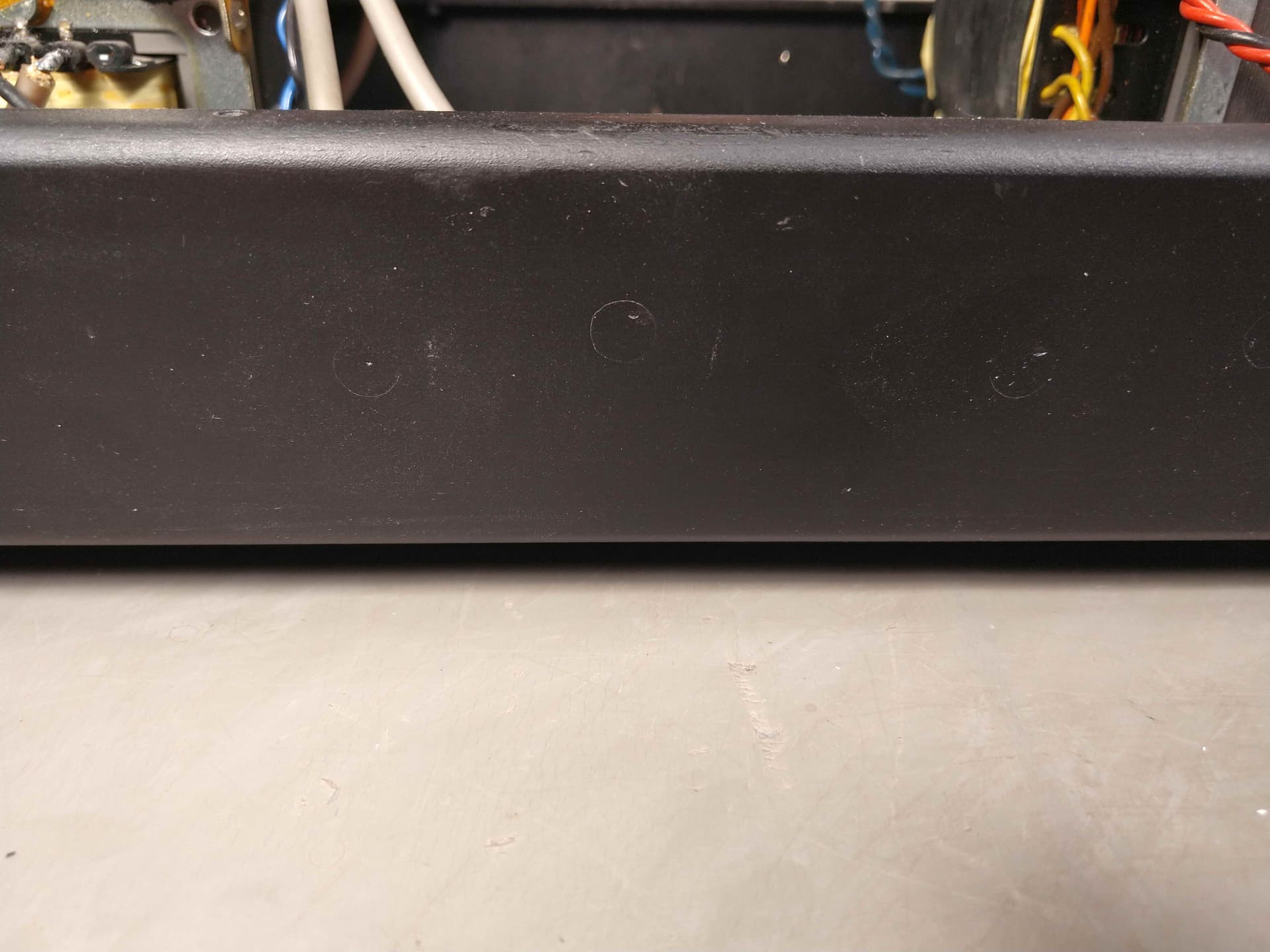

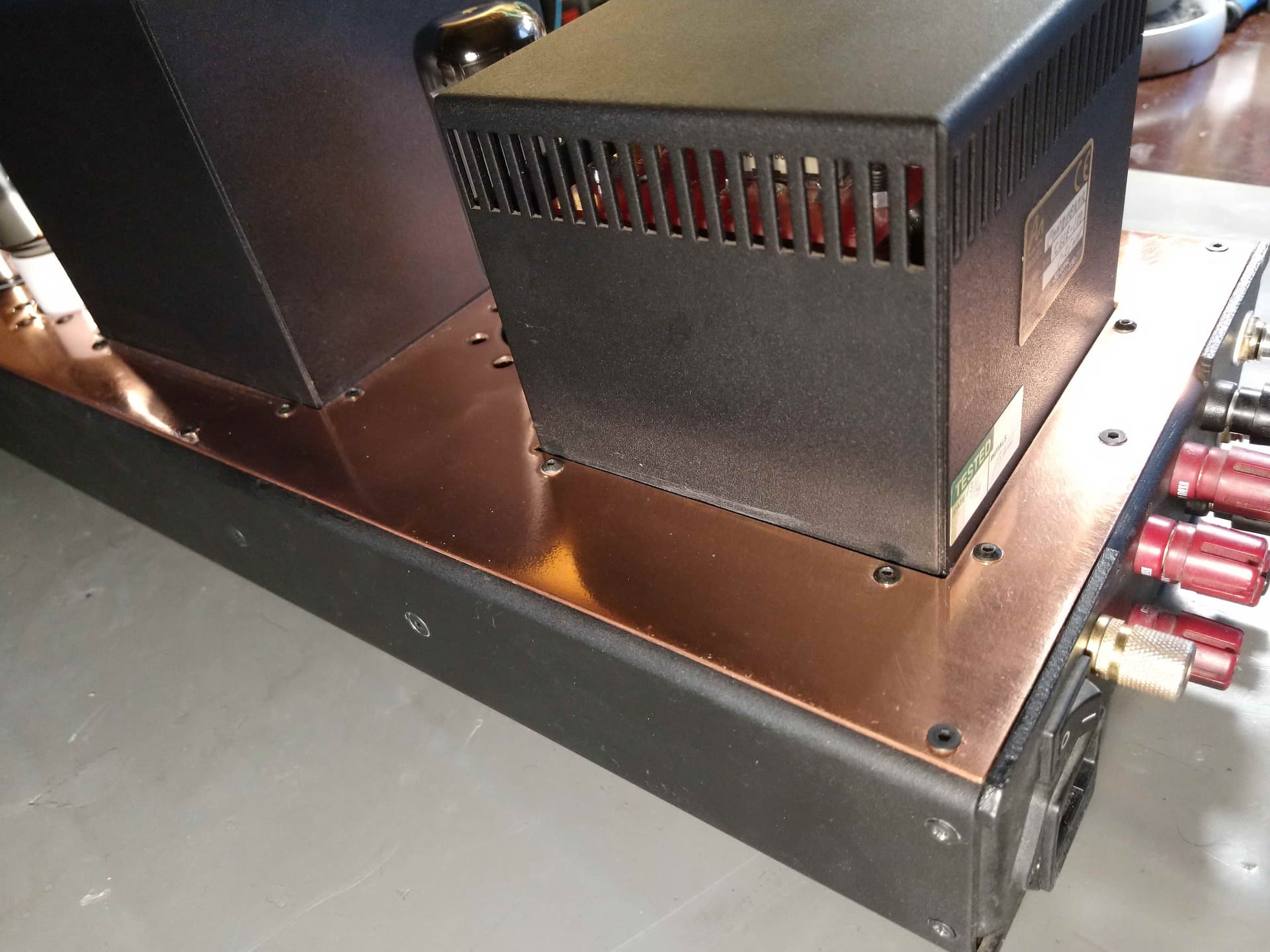

В виду сего, в этом месте медная верхняя панель усилителя выгибалась горбом и даже близко не прилегала к шасси.

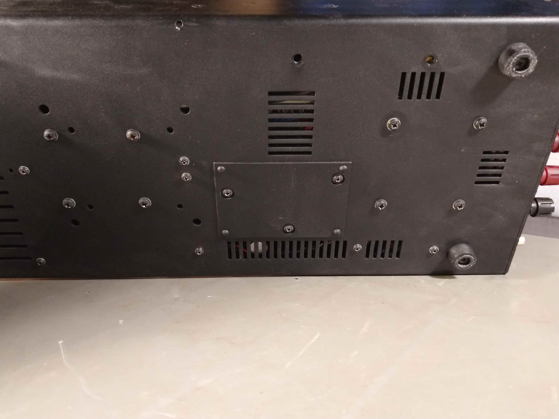

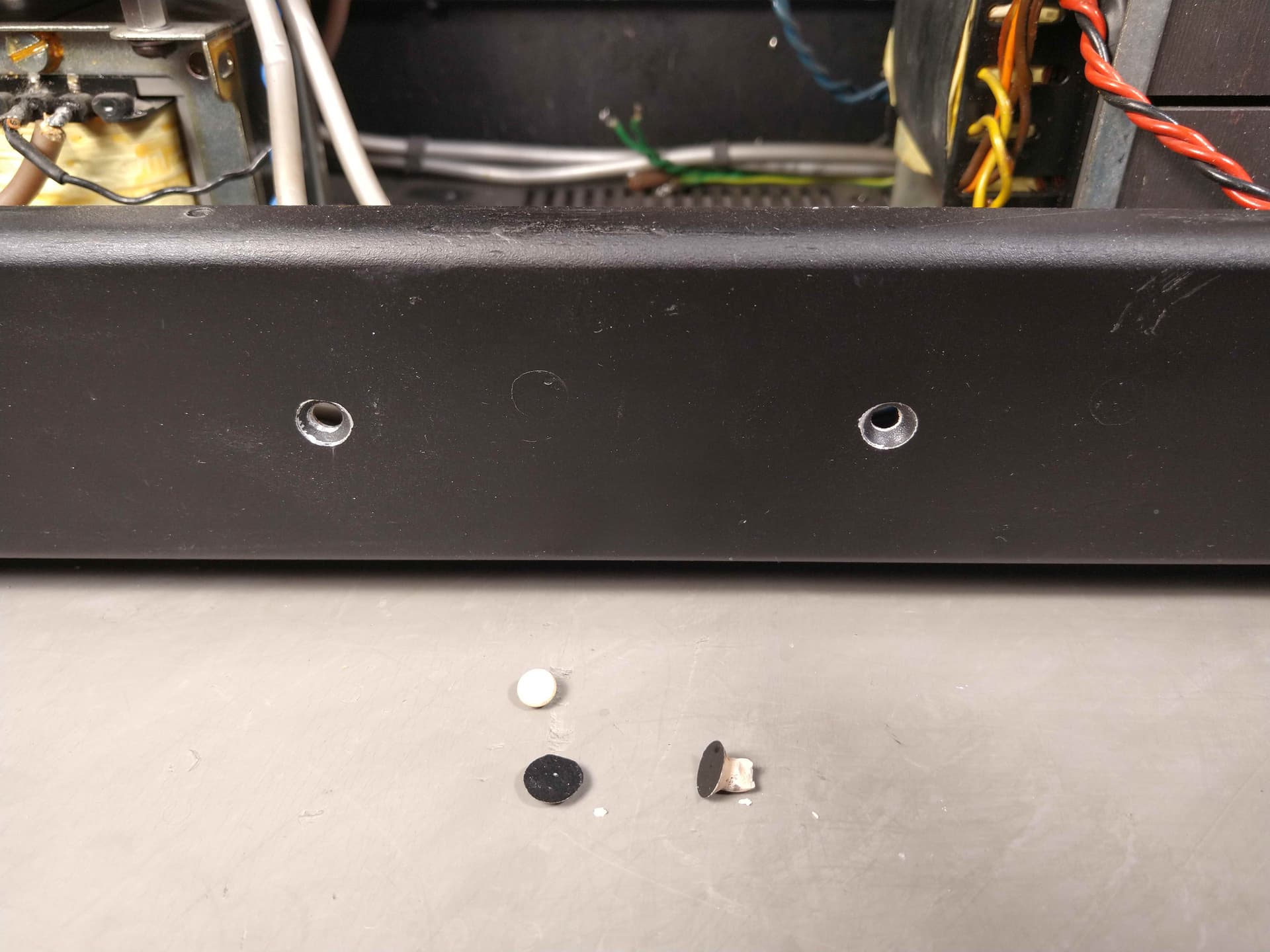

Но что самое поразительное, после всего этого пиршества, человек не поленился зашпатлевать штатные отверстия крепления чоука и покрасить боковину. Правда покраску сразу было видно.

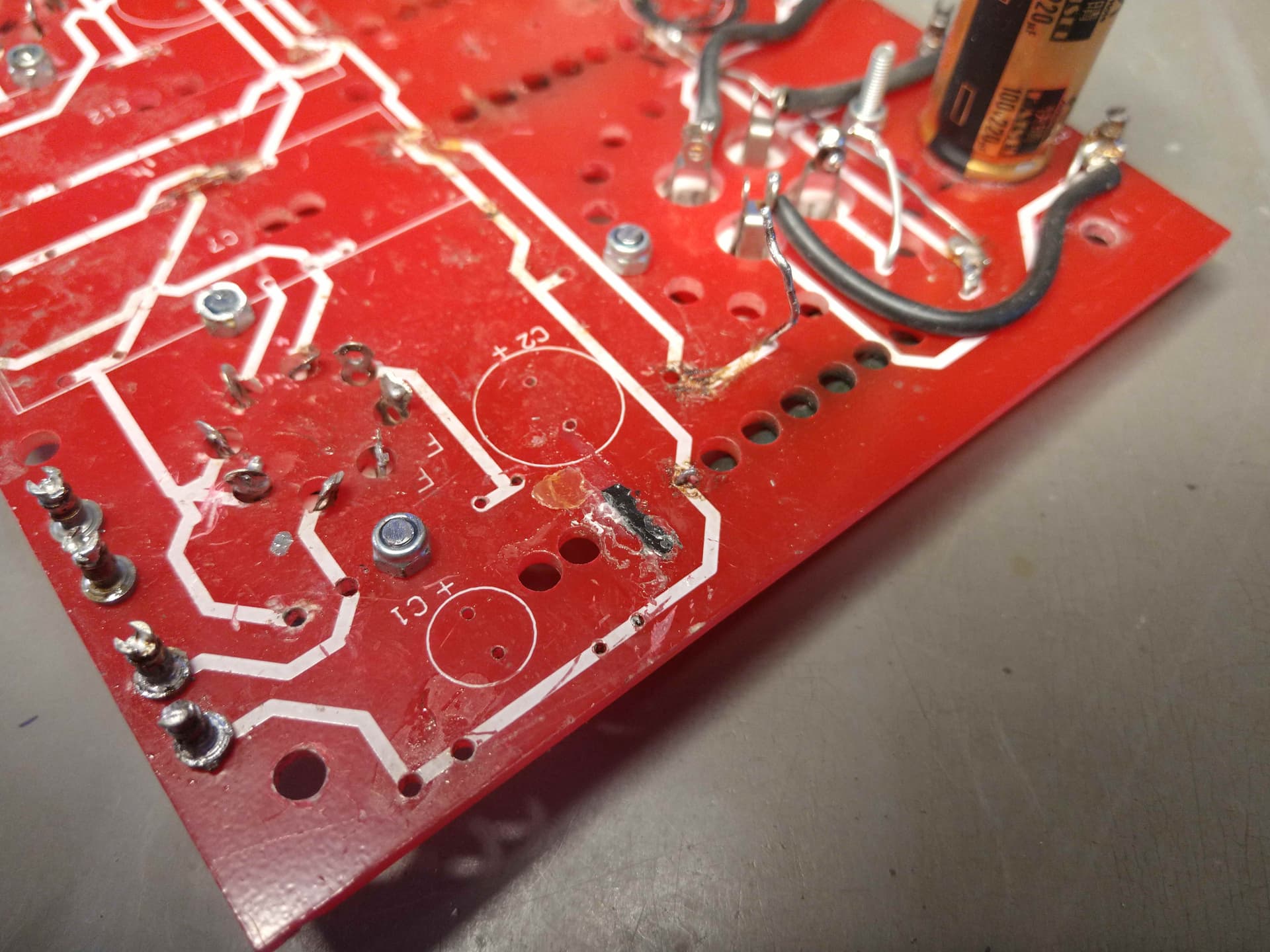

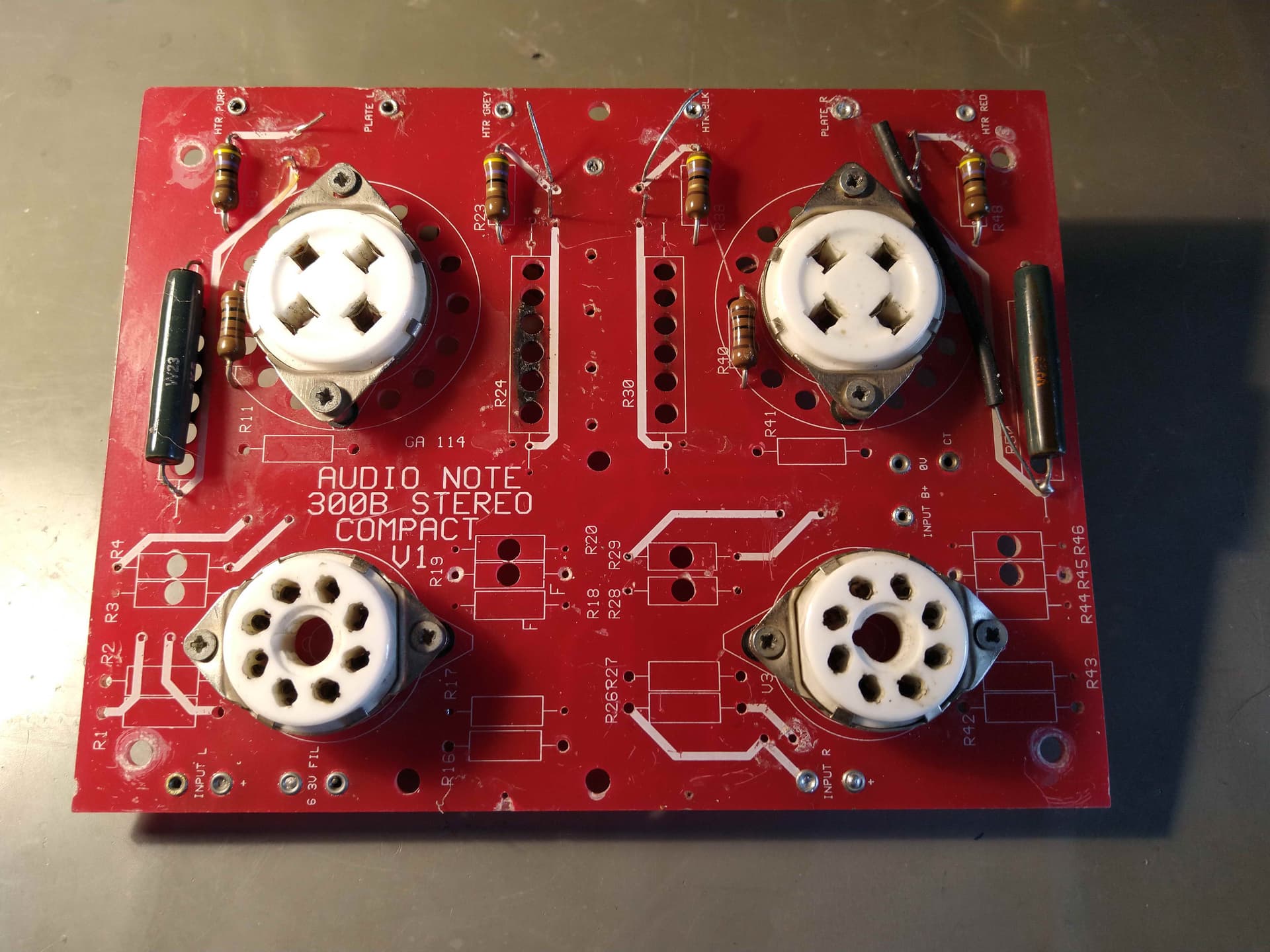

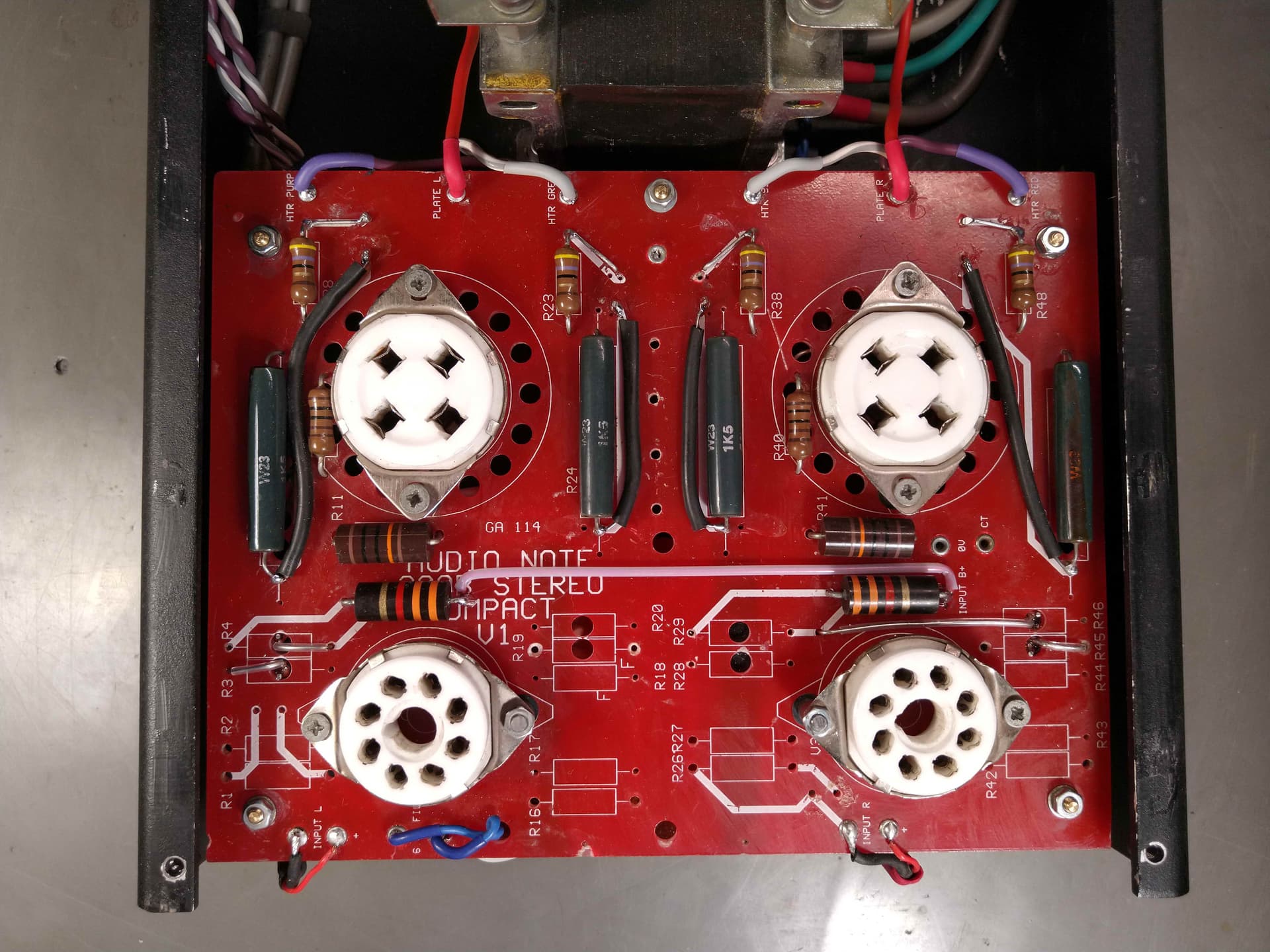

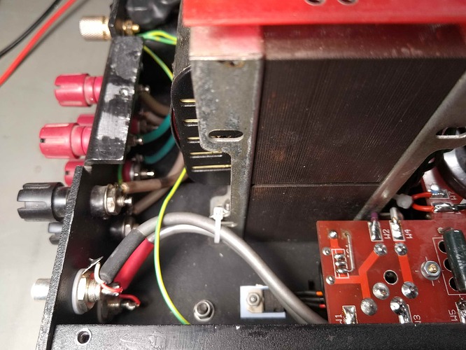

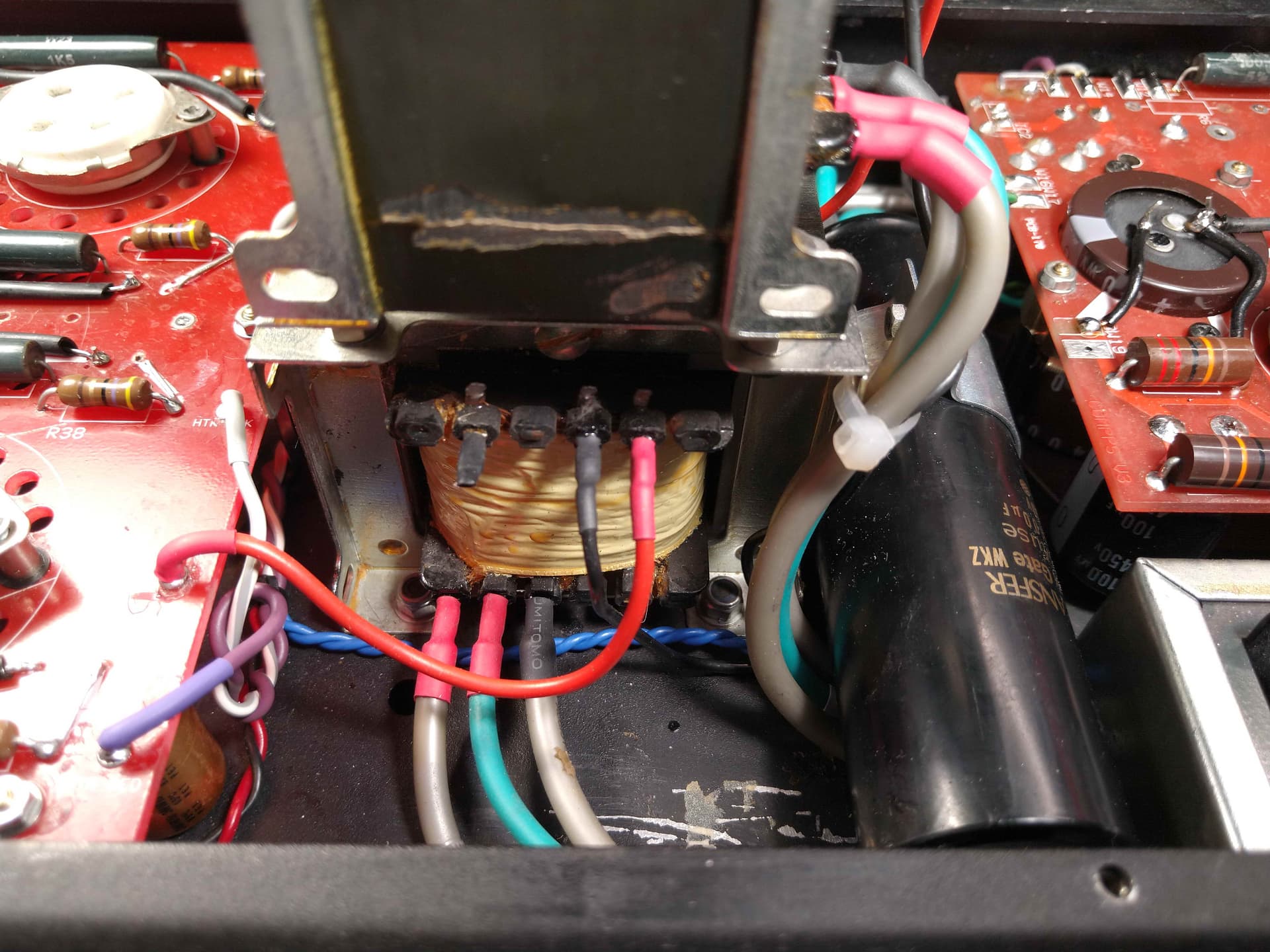

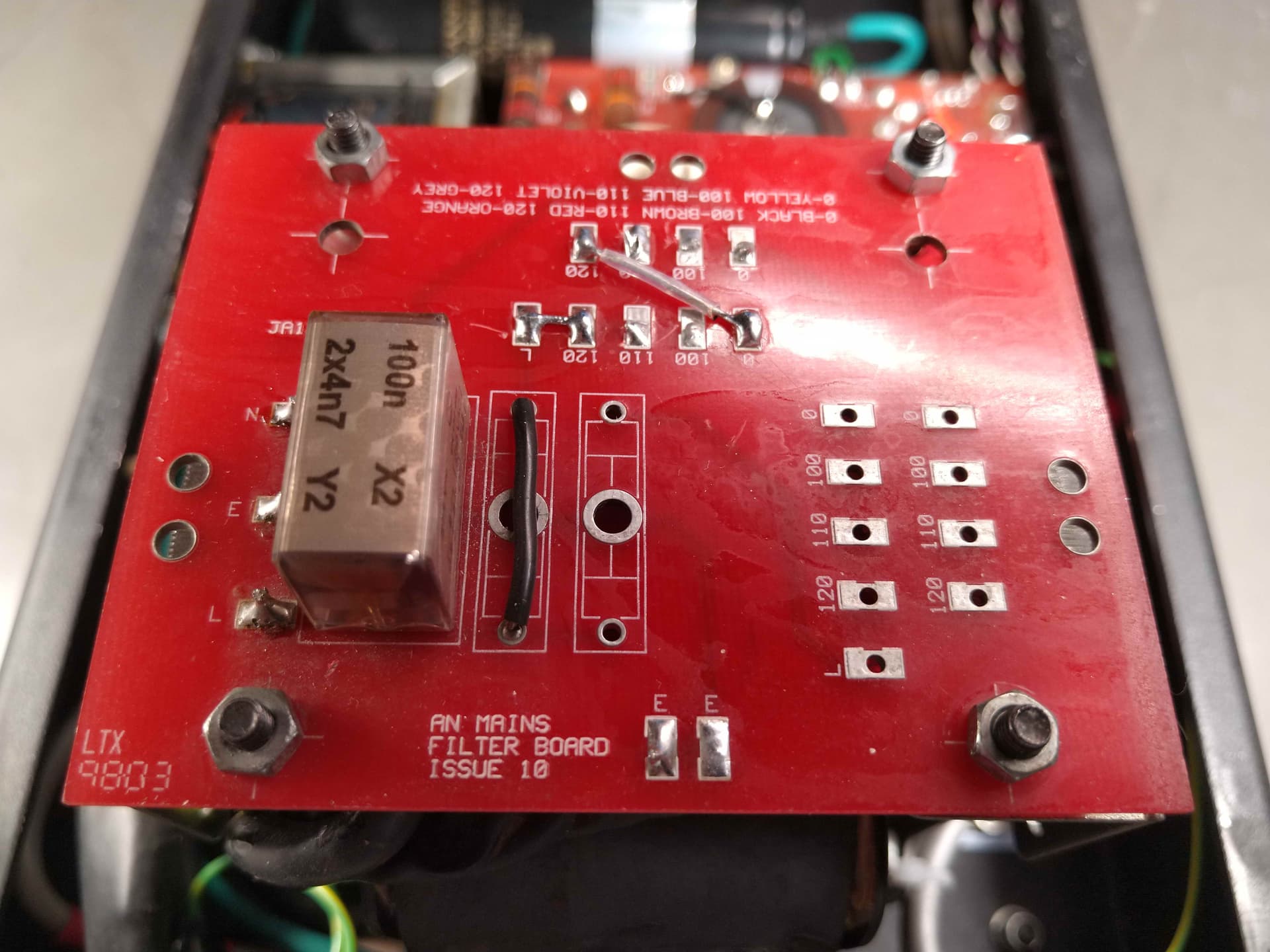

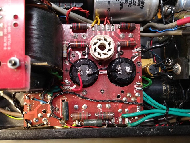

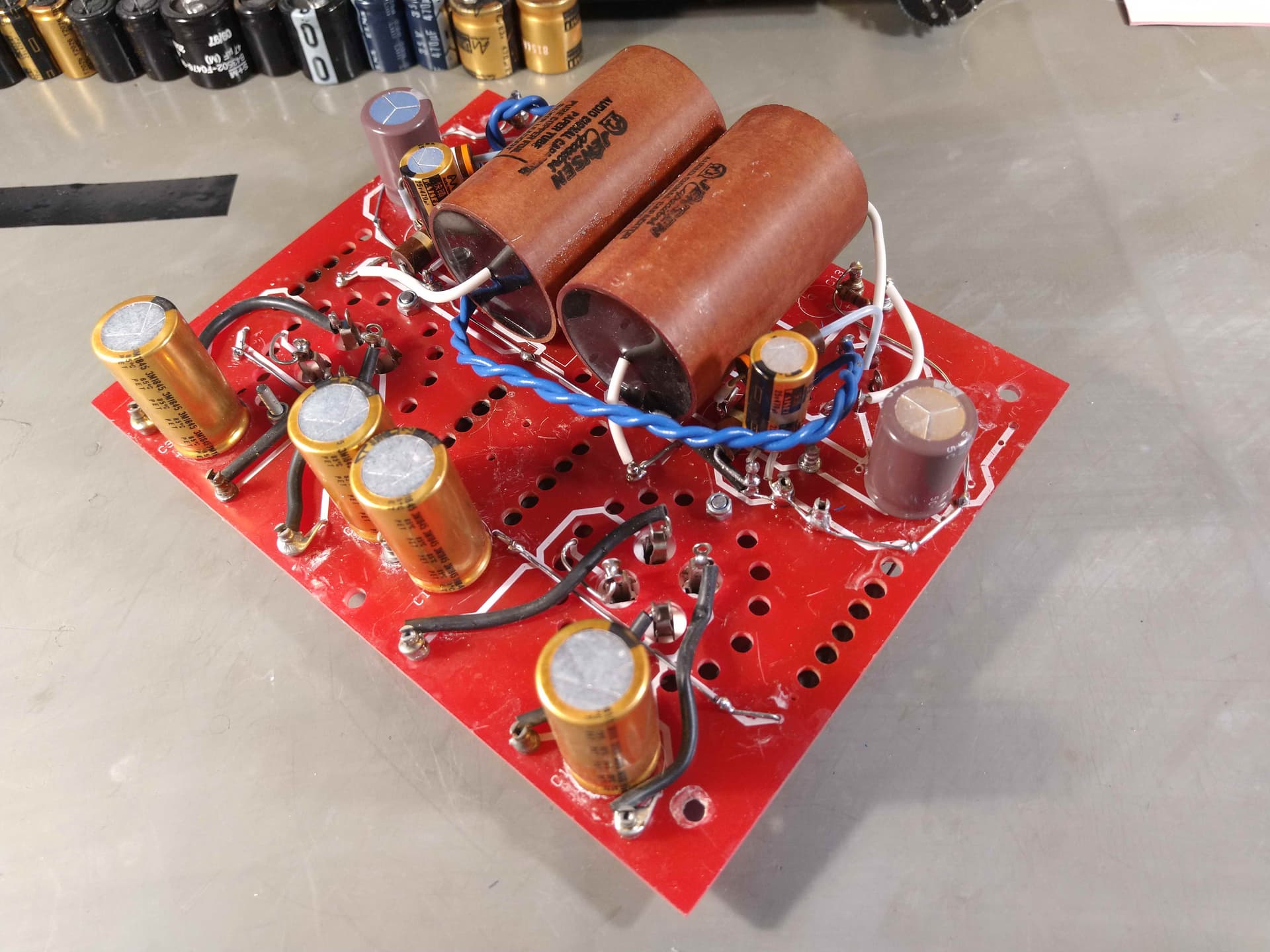

Восстановить косметику плат и шасси уже было невозможно, оставалось только всё разобрать на молекулы, отмыть, отчистить (насколько это возможно), и собрать заново, заменив негодные детали, крепления, метизы и приведя схемотехнику к оригинальному состоянию.

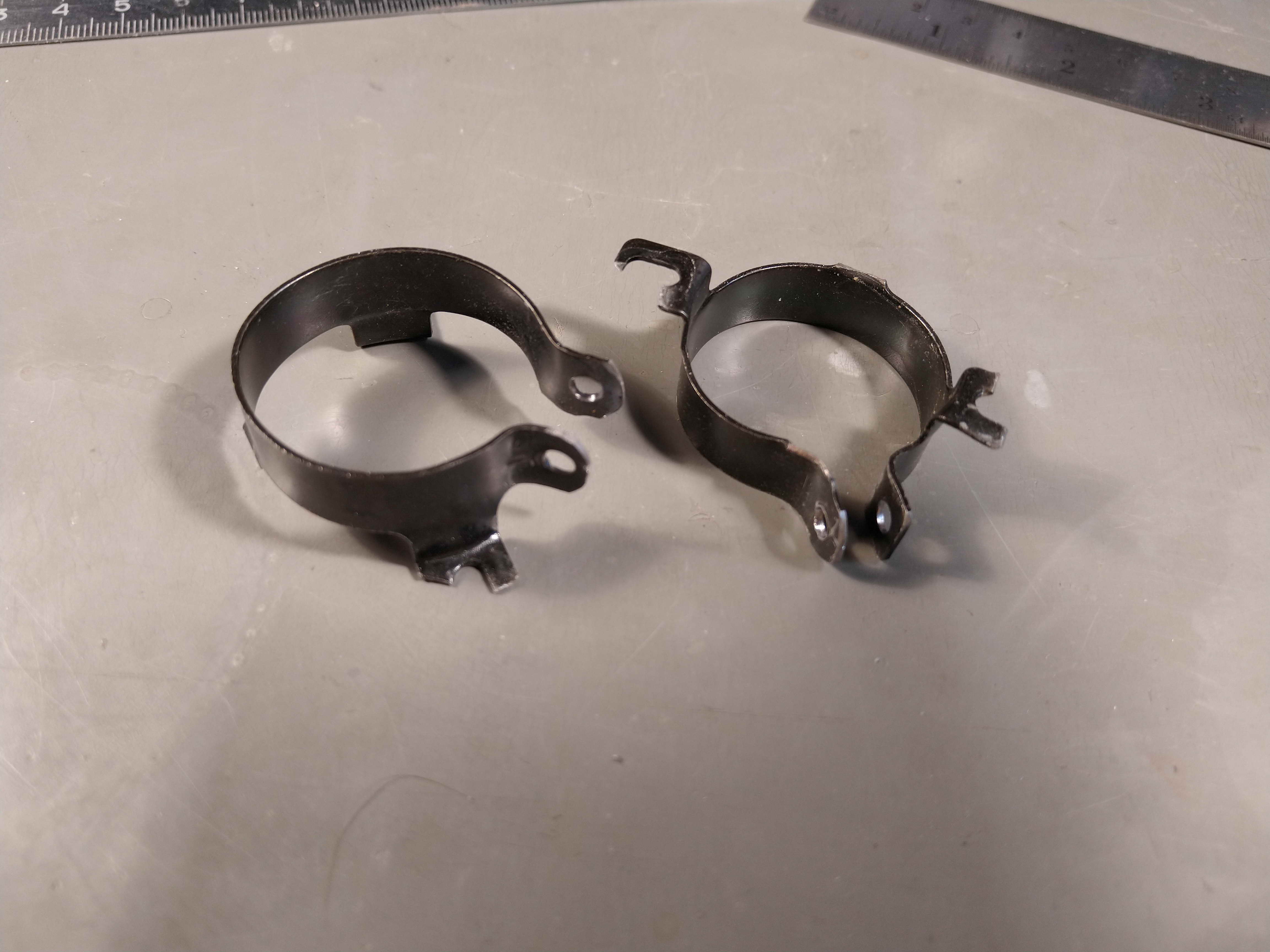

Штатные места крепления чоука были восстановлены и он встал, как и было задумано на мануфактуре.

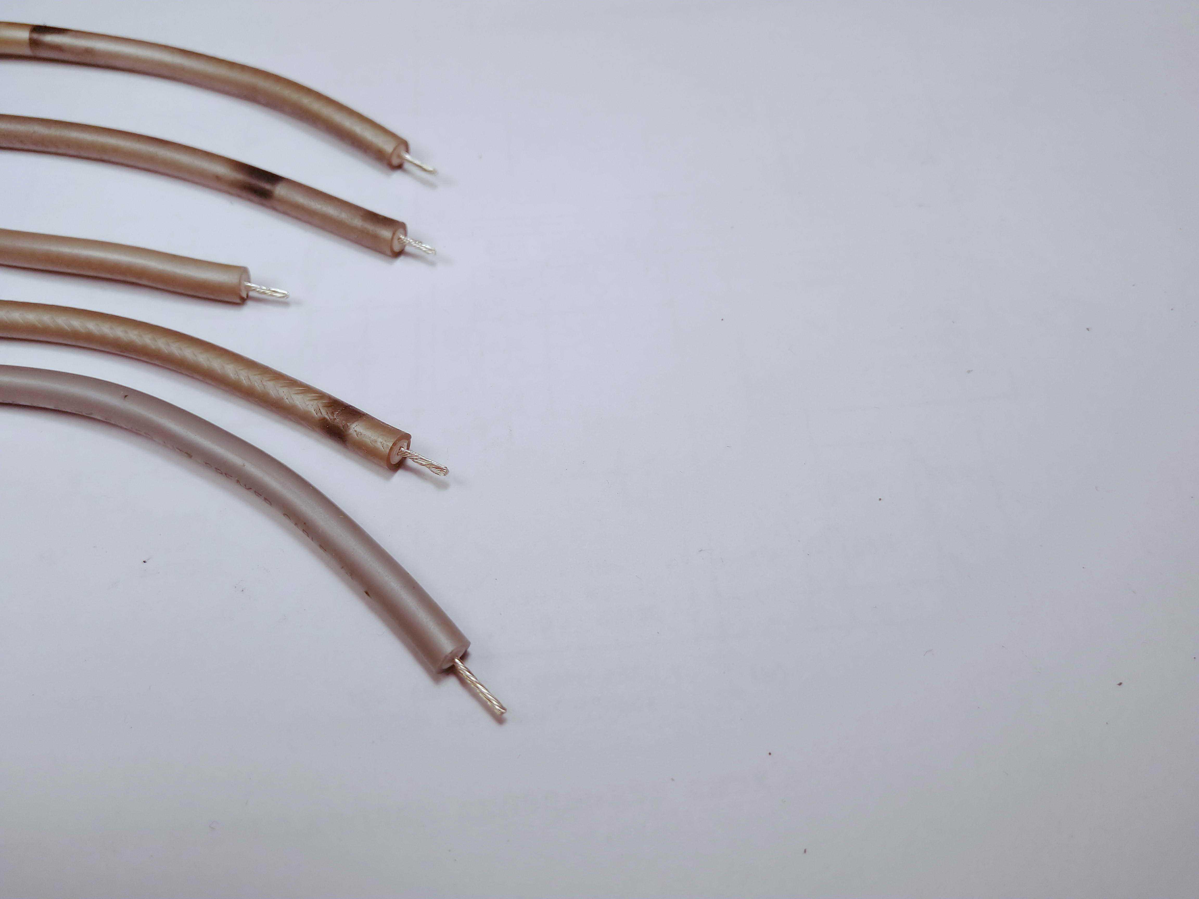

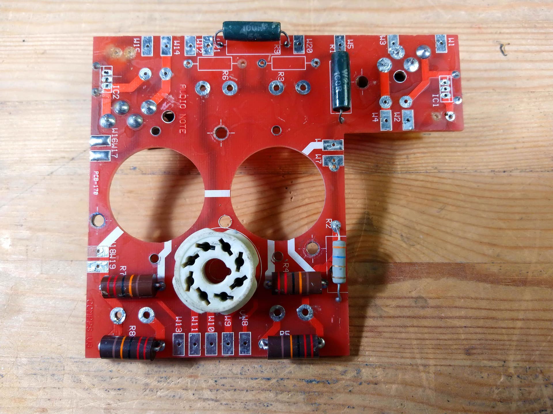

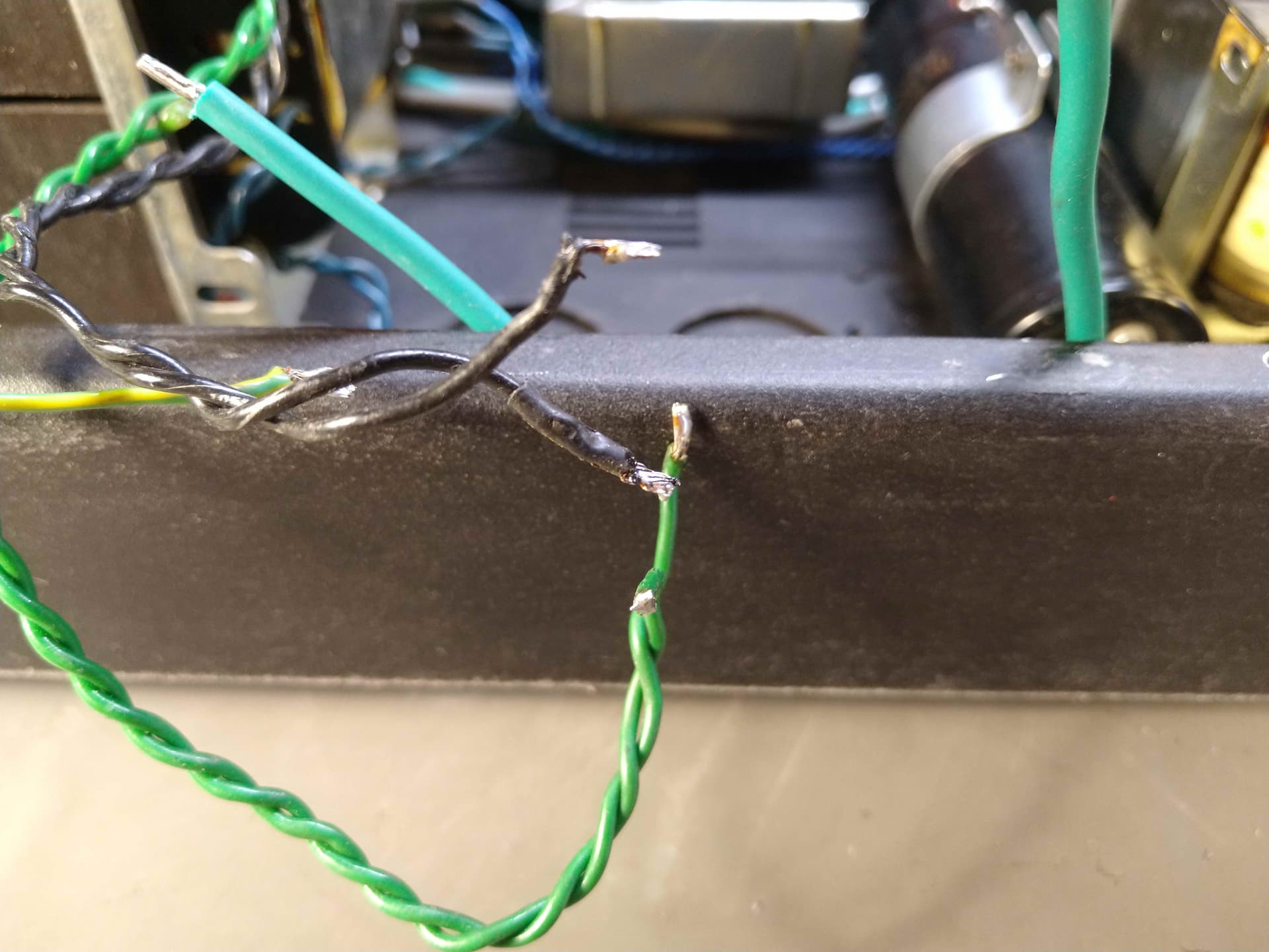

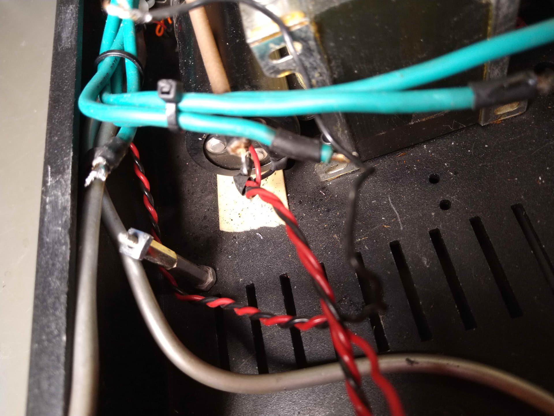

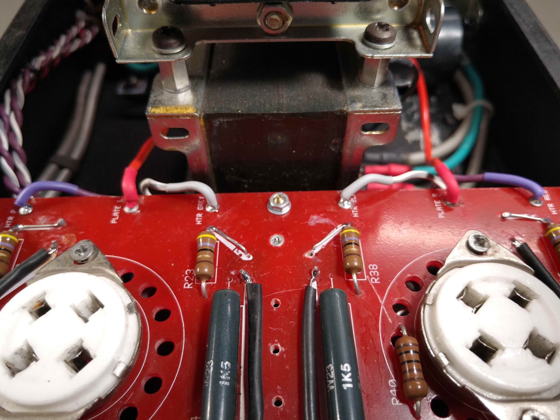

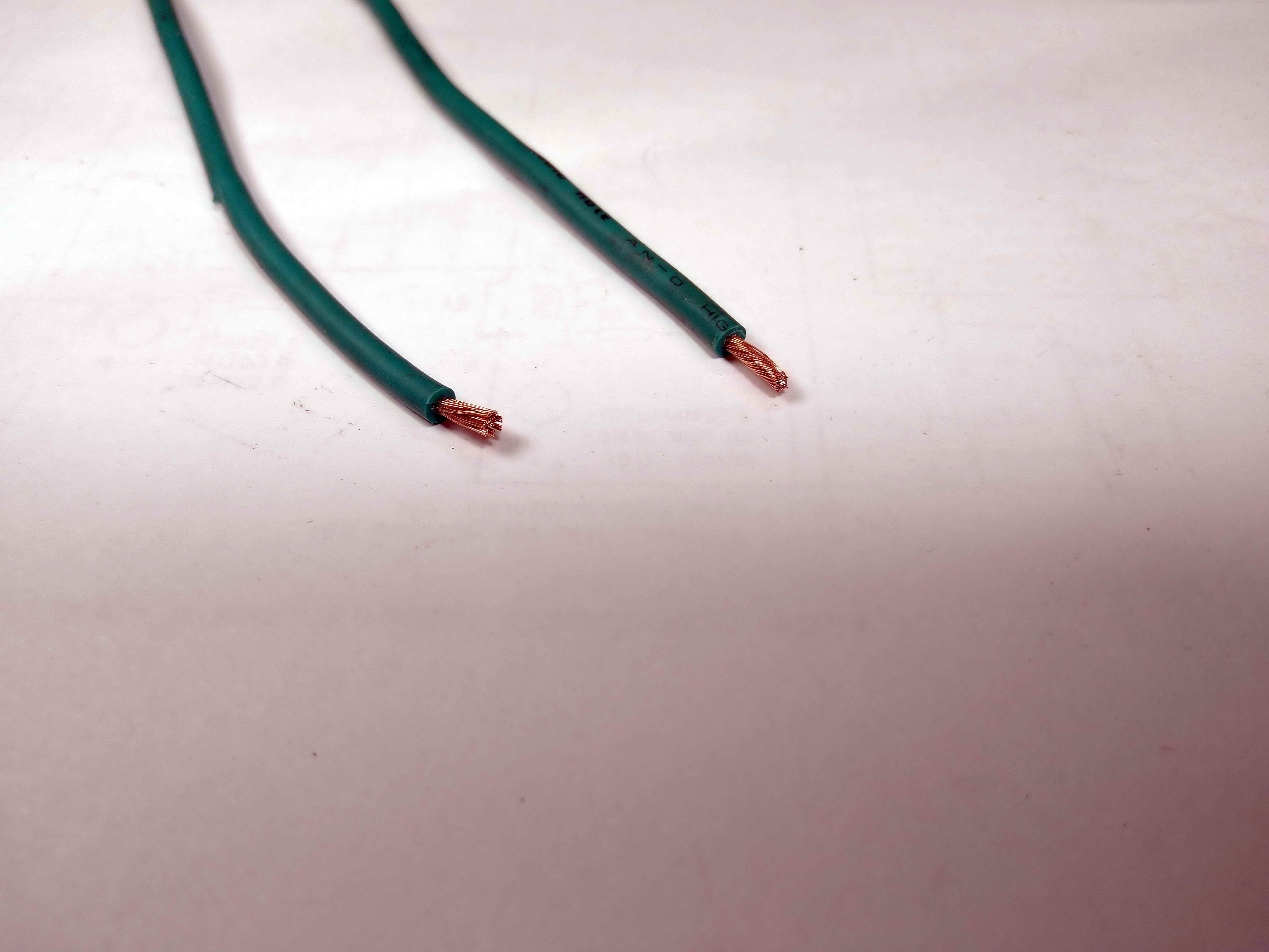

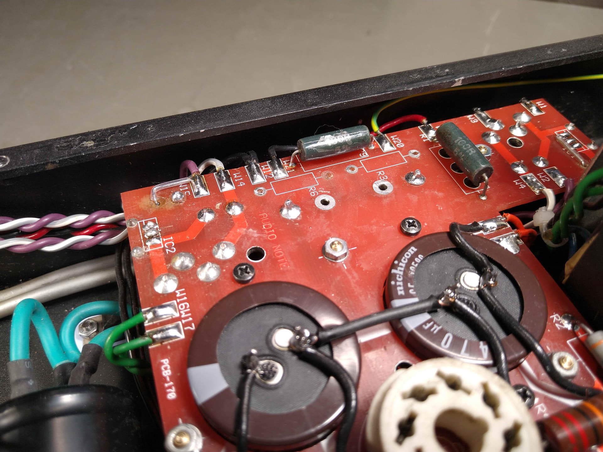

Абсолютно все провода были заново подготовлены.

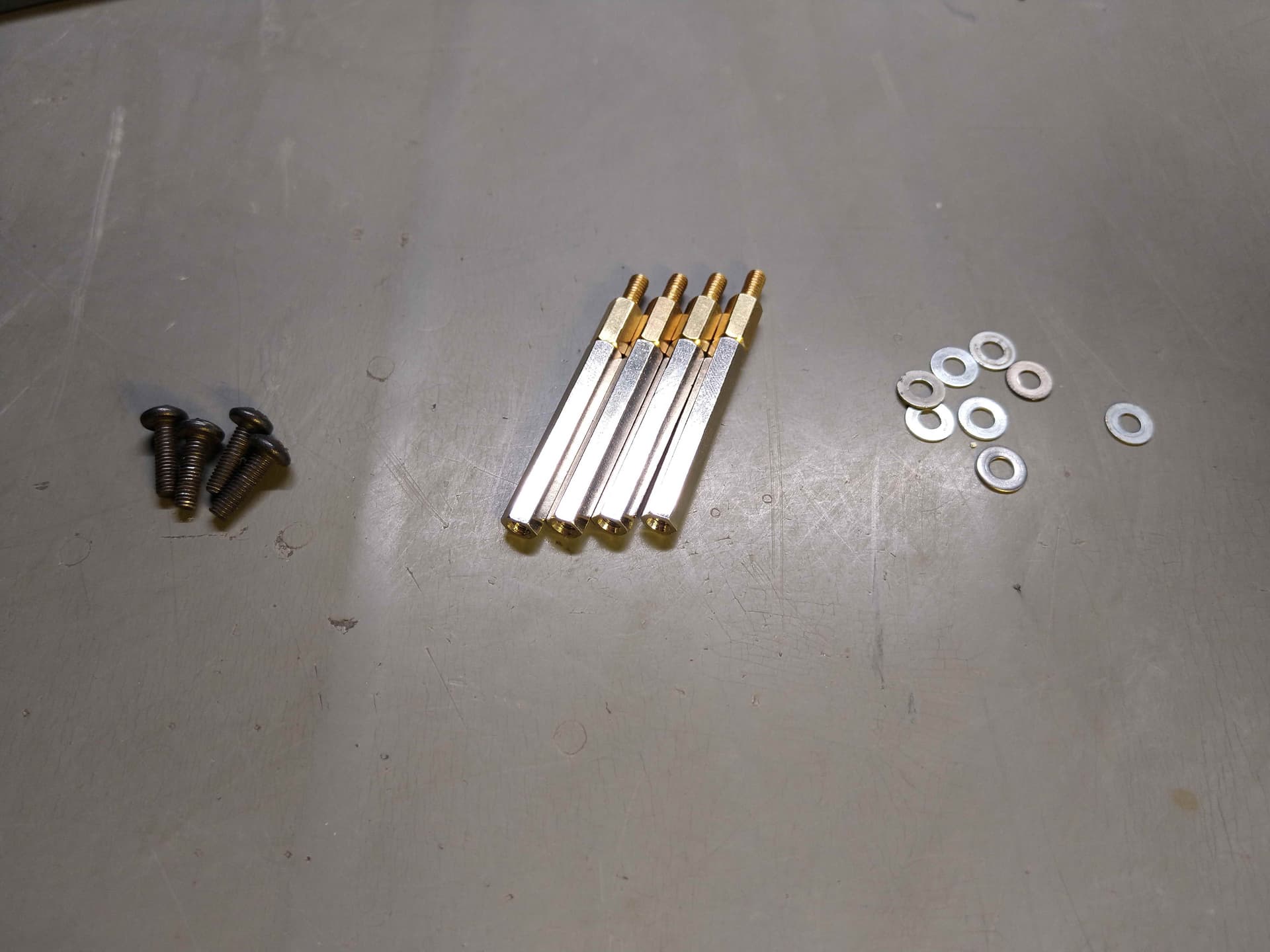

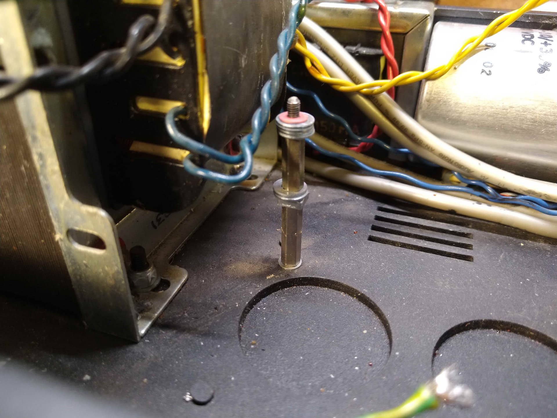

Новые стойки крепления плат и оригинальный крепеж.
С землями была полная шляпа, поэтому всё было разведено заново.
Разные моменты чистовой сборки.

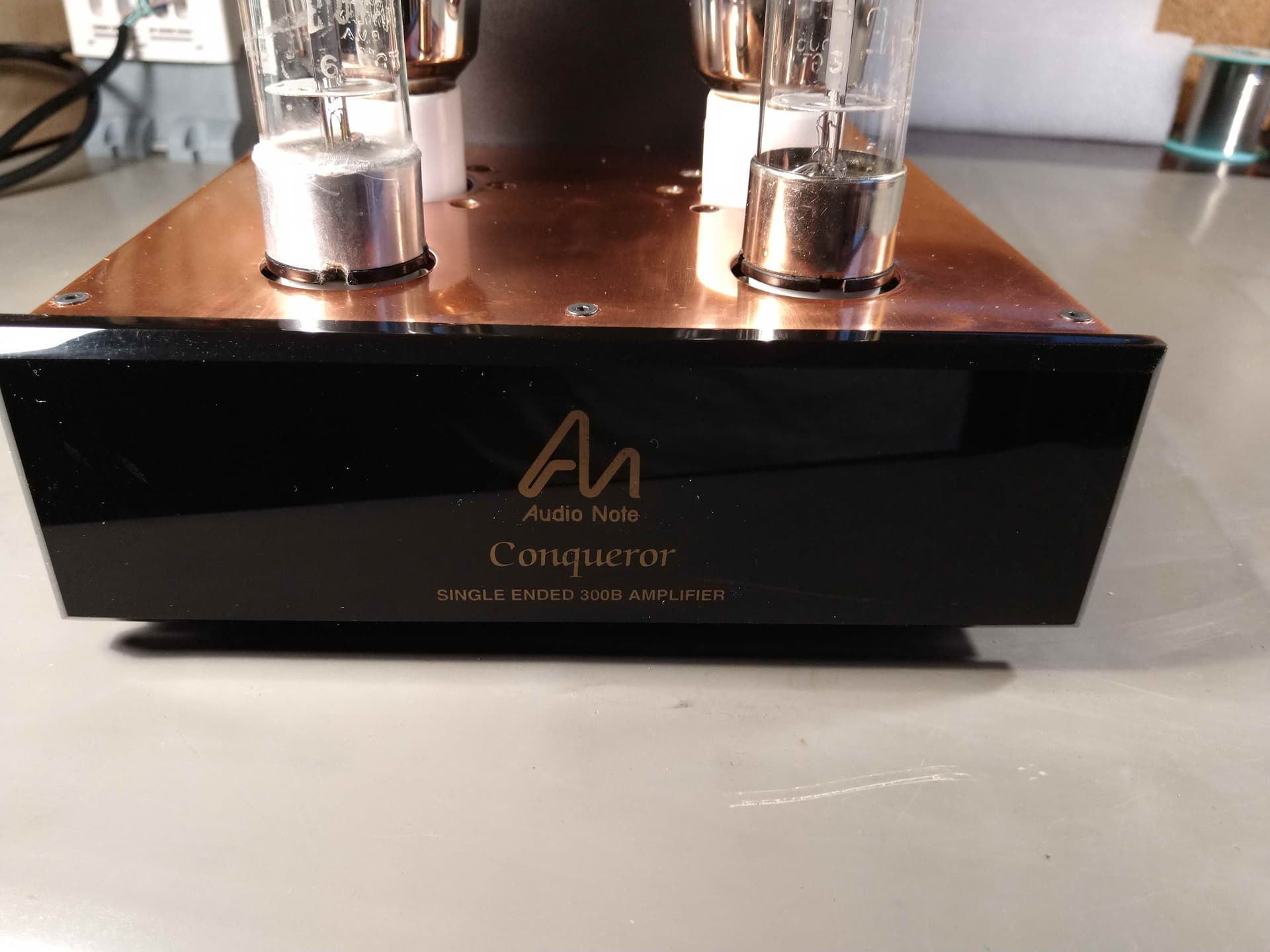

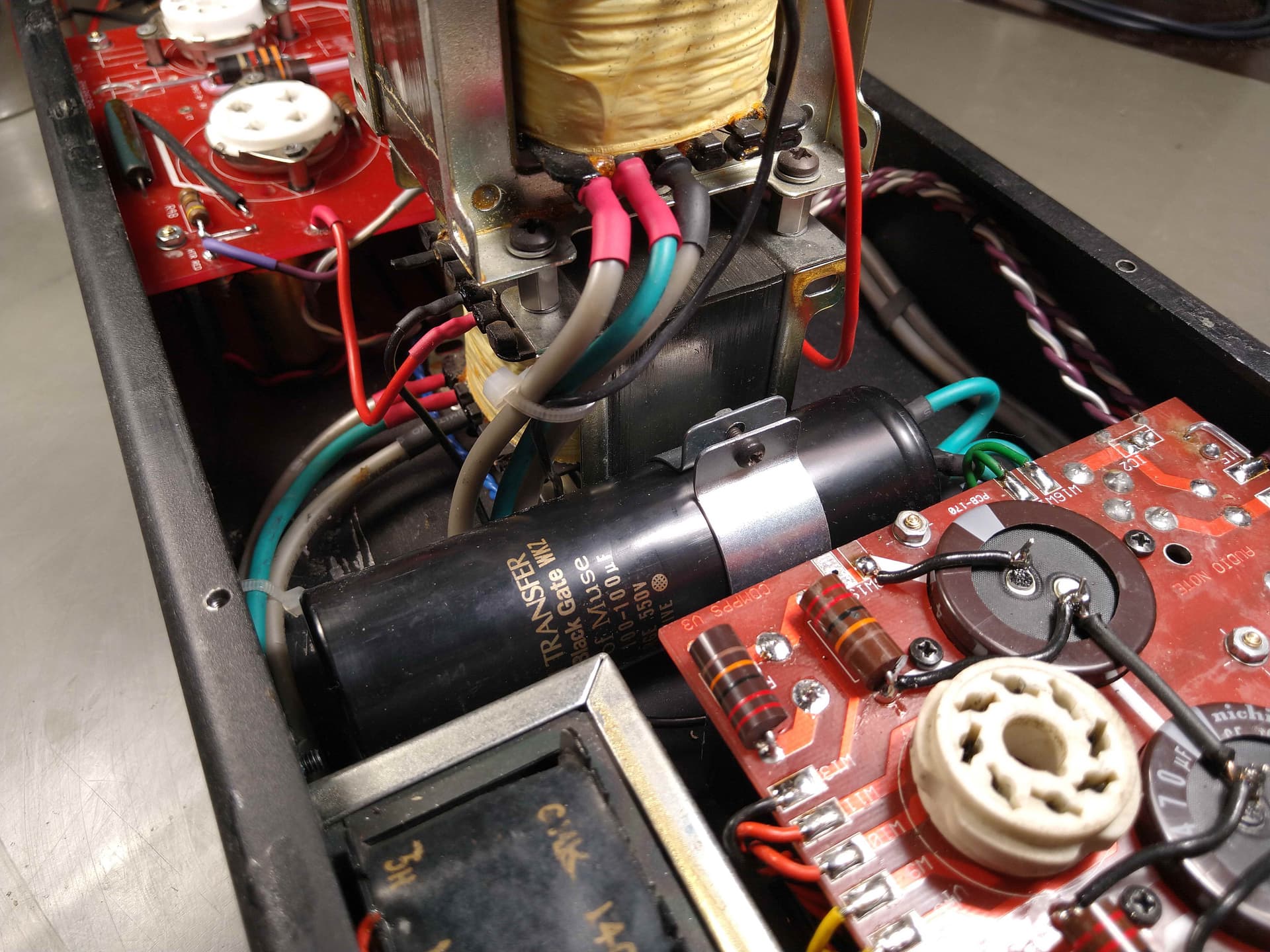

Теперь медная панель ровная и плотно прилегает к корпусу.
Снизу тоже наведён порядок.
