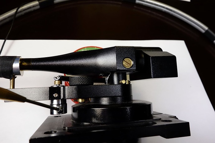

Попалась хорошая версия TT-3 VOID старого выпуска, но с подраненными блоком питания и тонармом. В общем-то ничего душераздирающего, но заскорузлым паяльником изрядно потыкали везде.

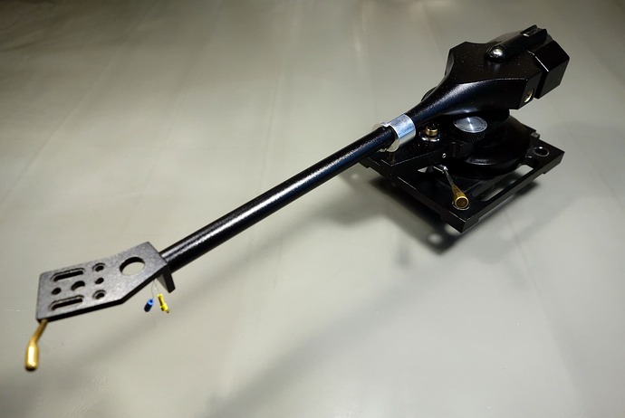

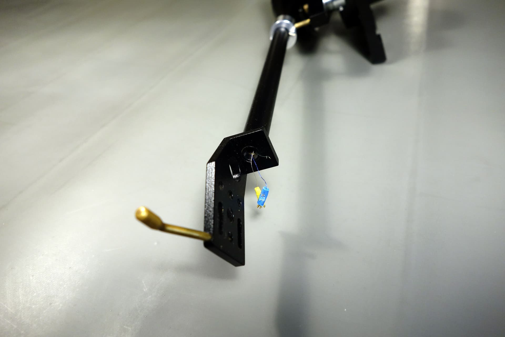

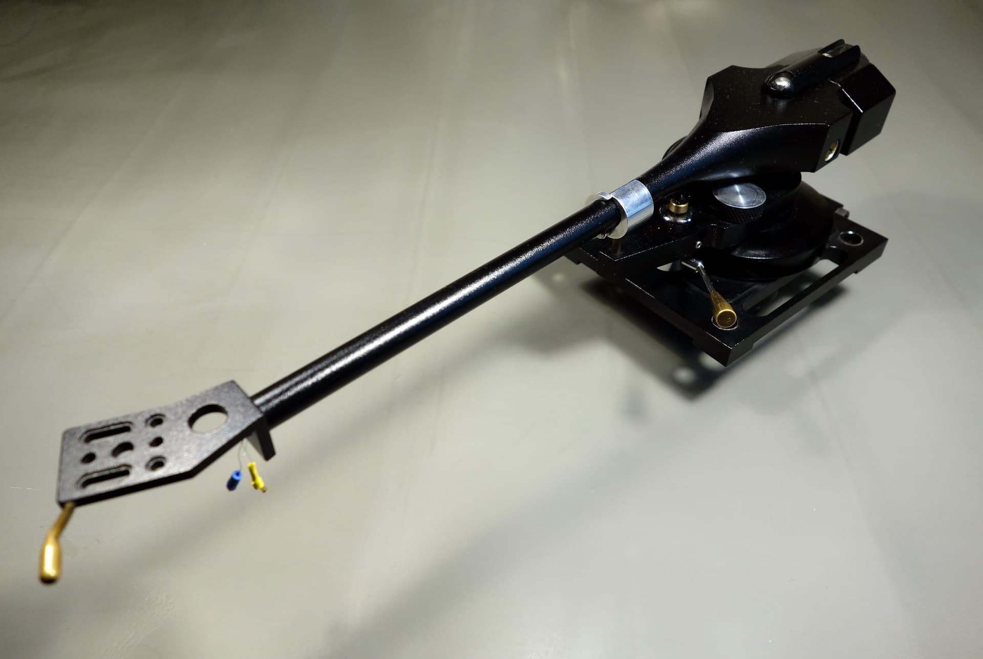

Тонарм AN-1S был плохо закреплен какими-то советскими винтами в кол-ве трех из четырех и выглядел так:

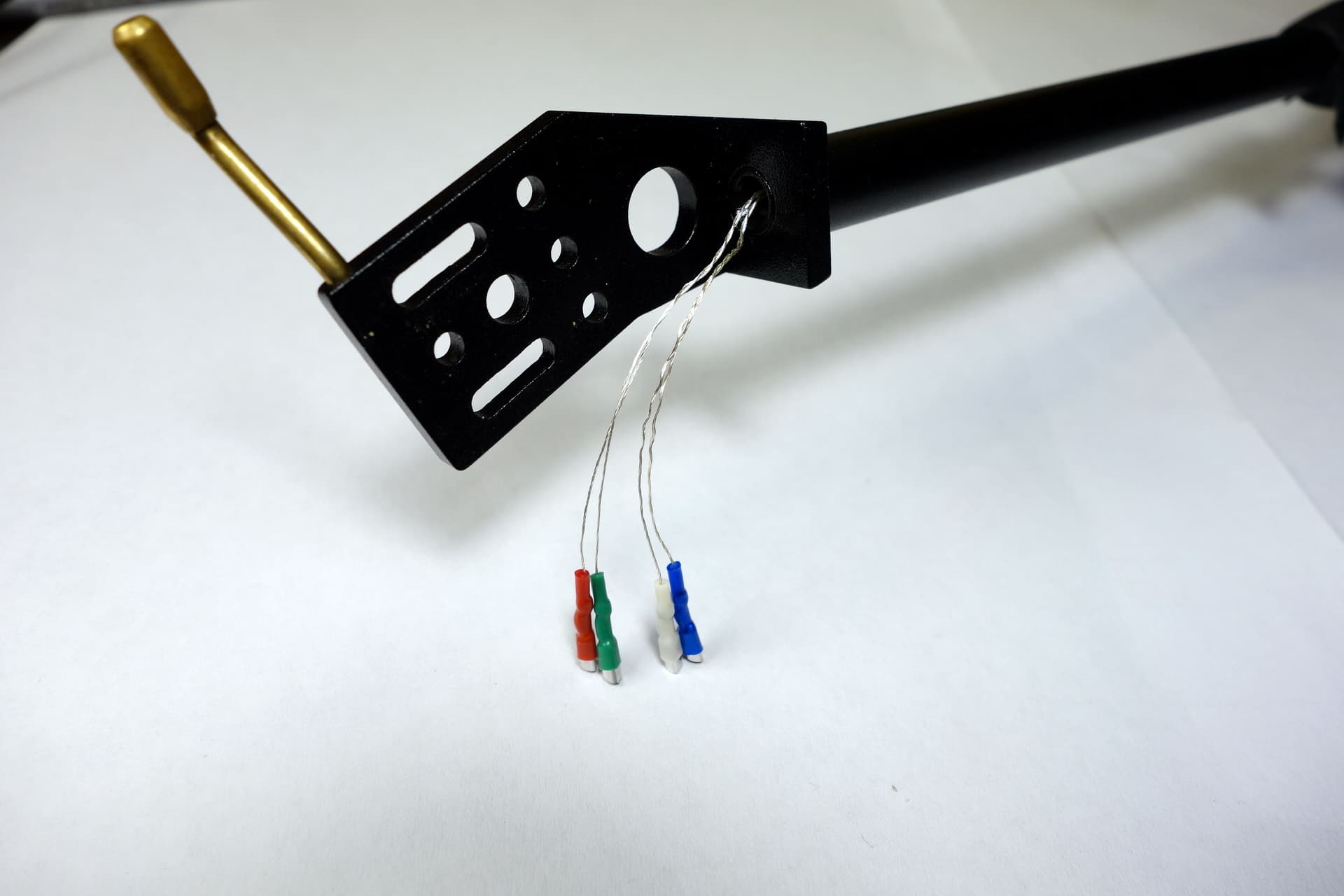

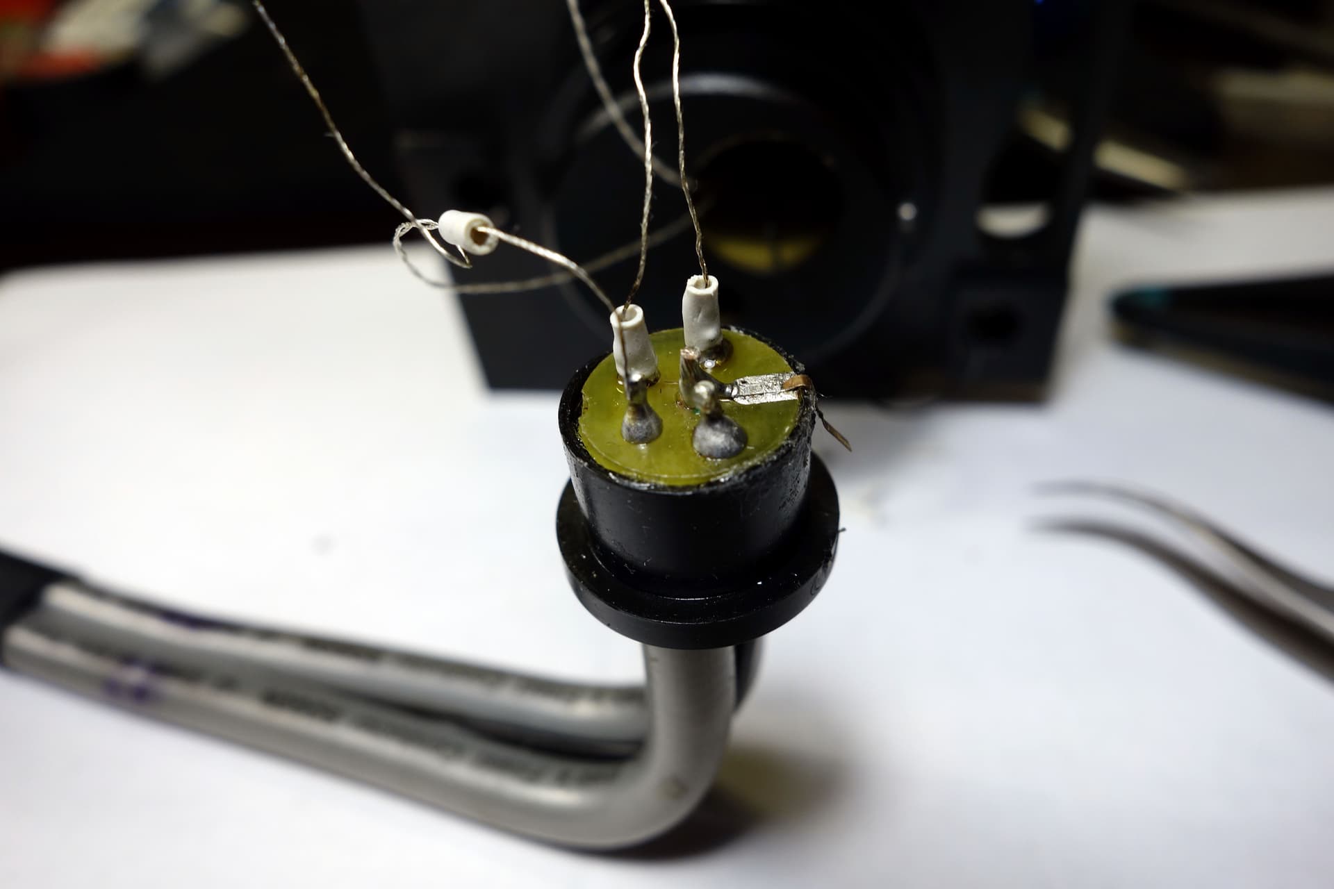

Провода внутри тонарма похожи на серебряные Audio Note, но смущали чрезмерной тонкостью. К тому же пайка наконечников для подключения картриджа оставляла желать лучшего, и они банально отвалились

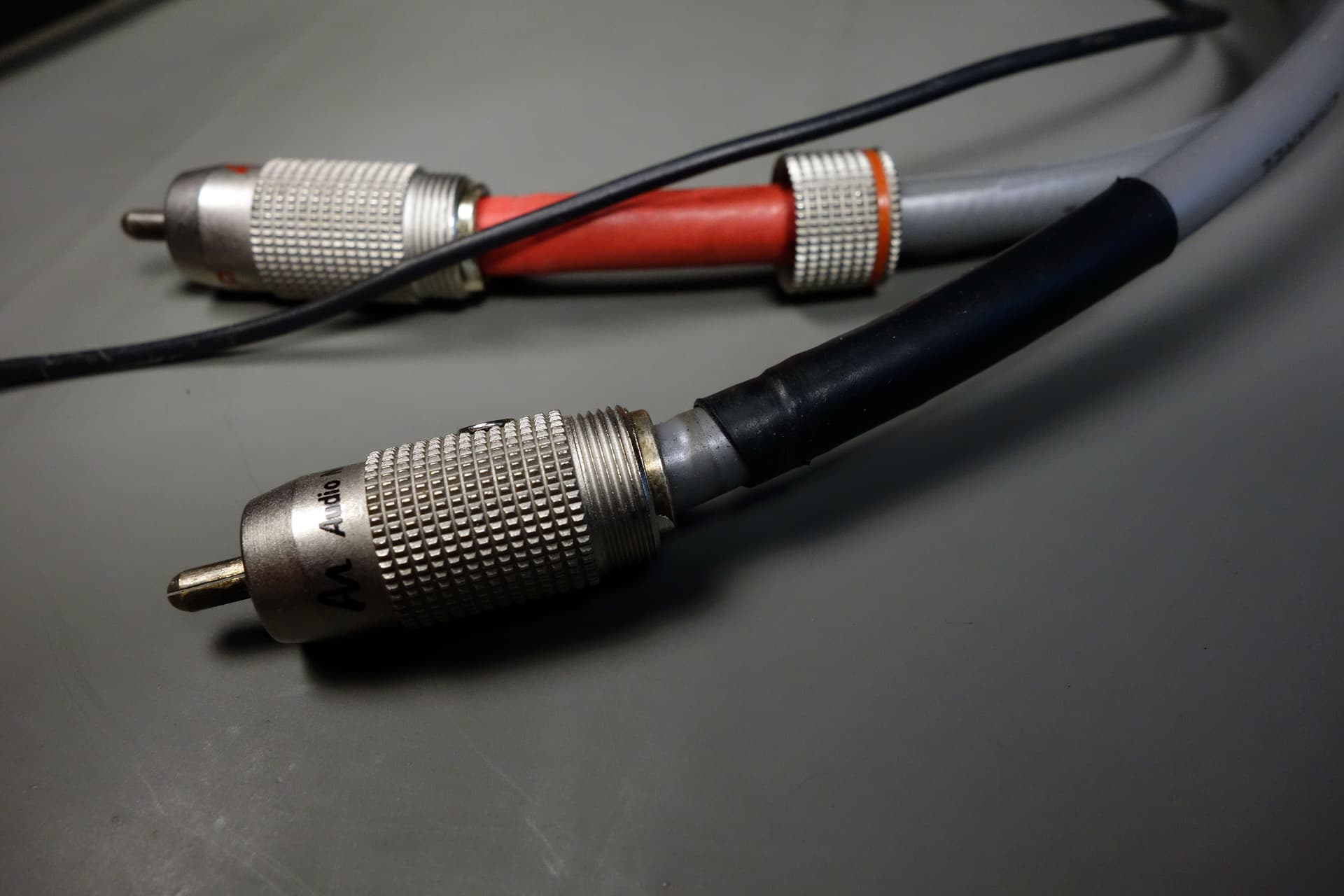

В тонарм завели ни много, ни мало SOGON, но как …

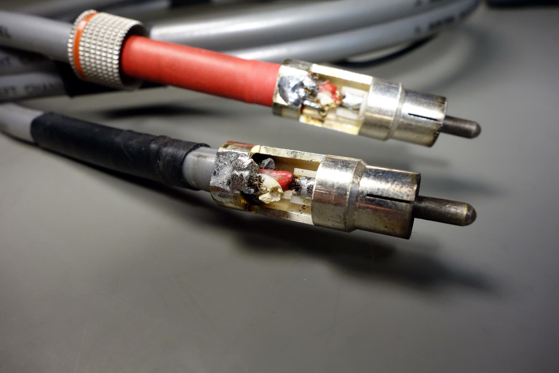

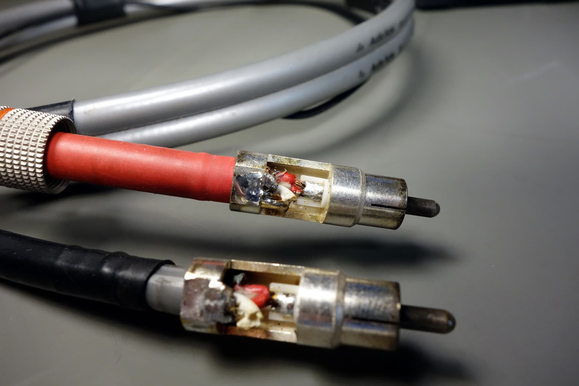

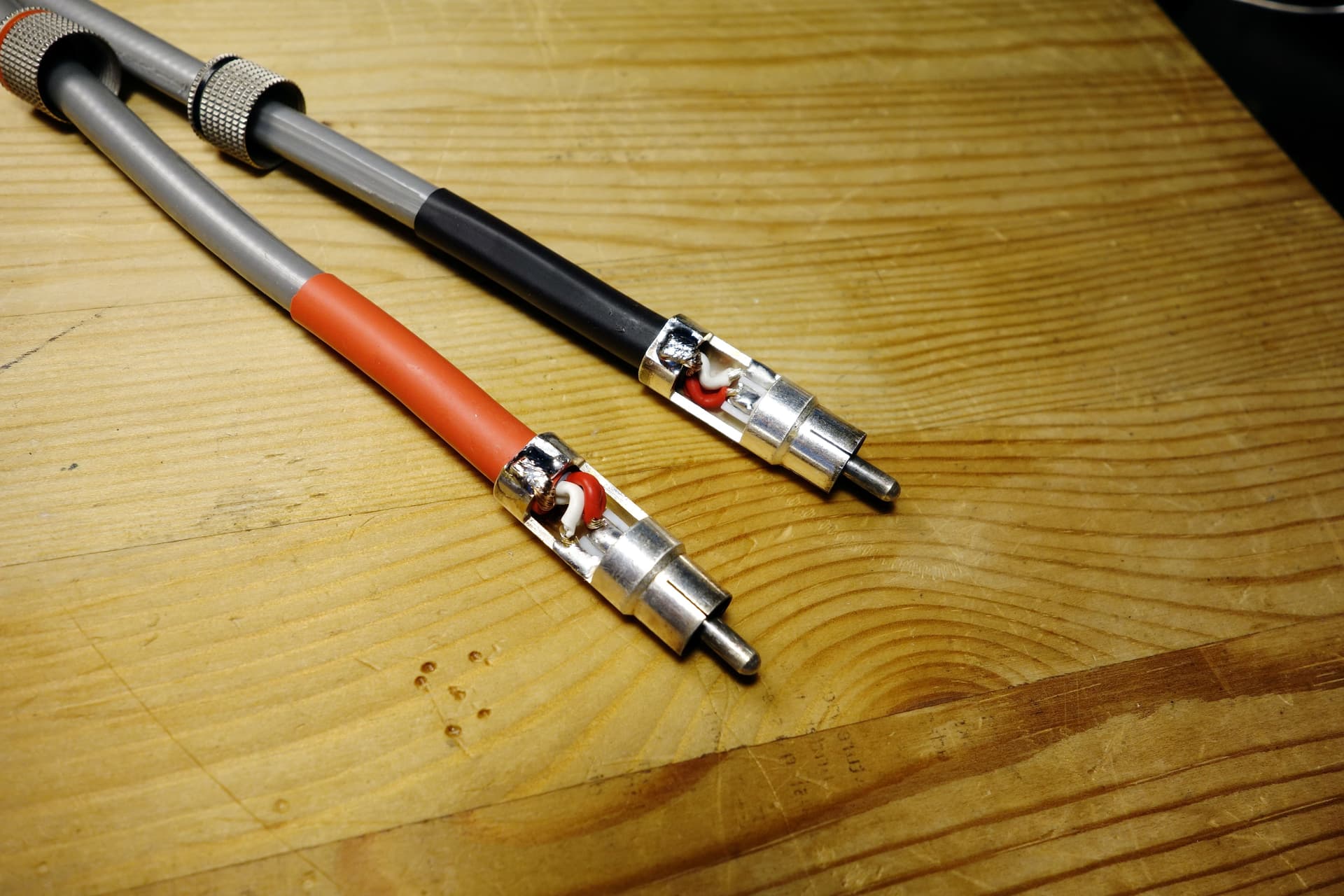

Коннекторы AN-P, ясное дело, правильно установить тоже не получилось

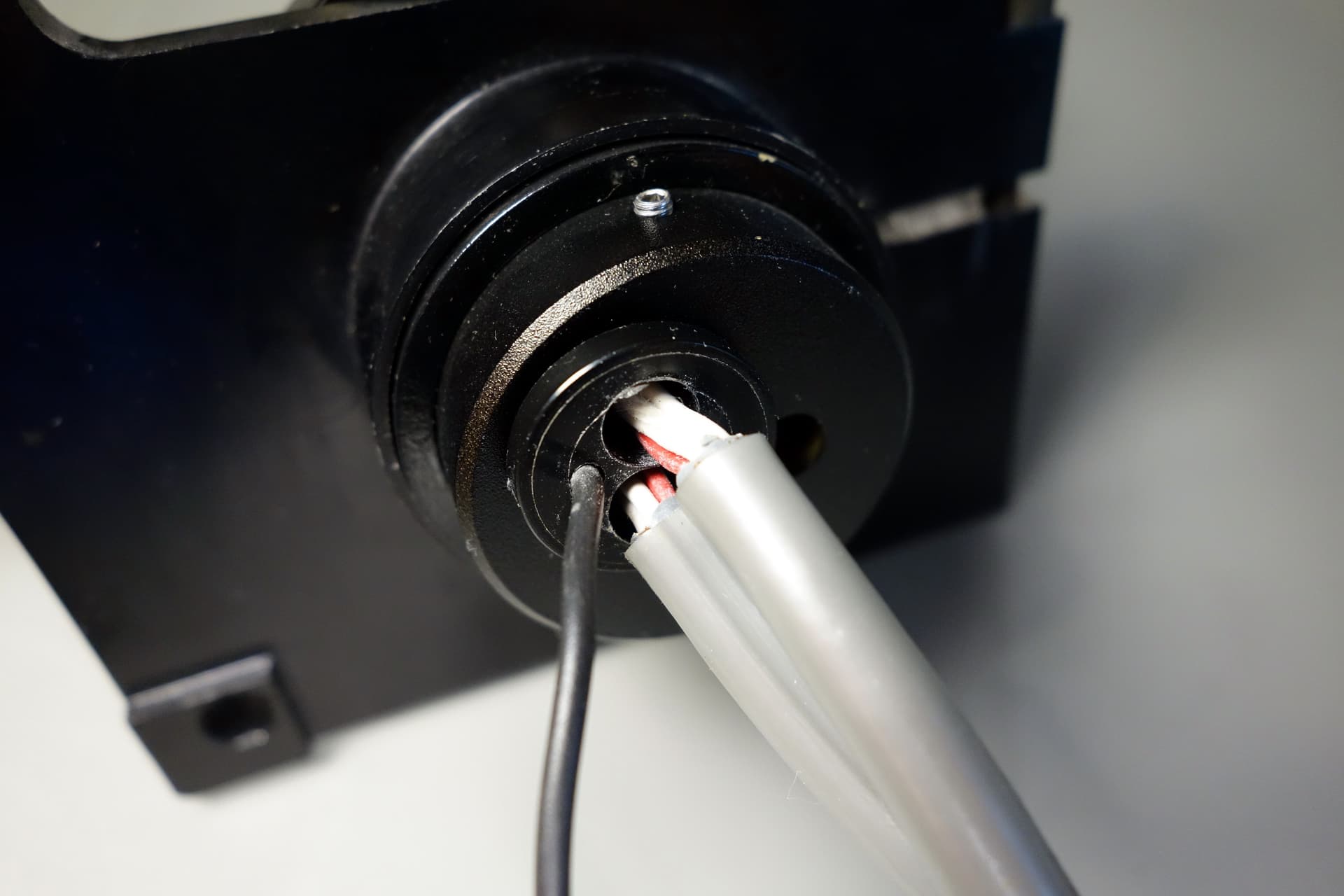

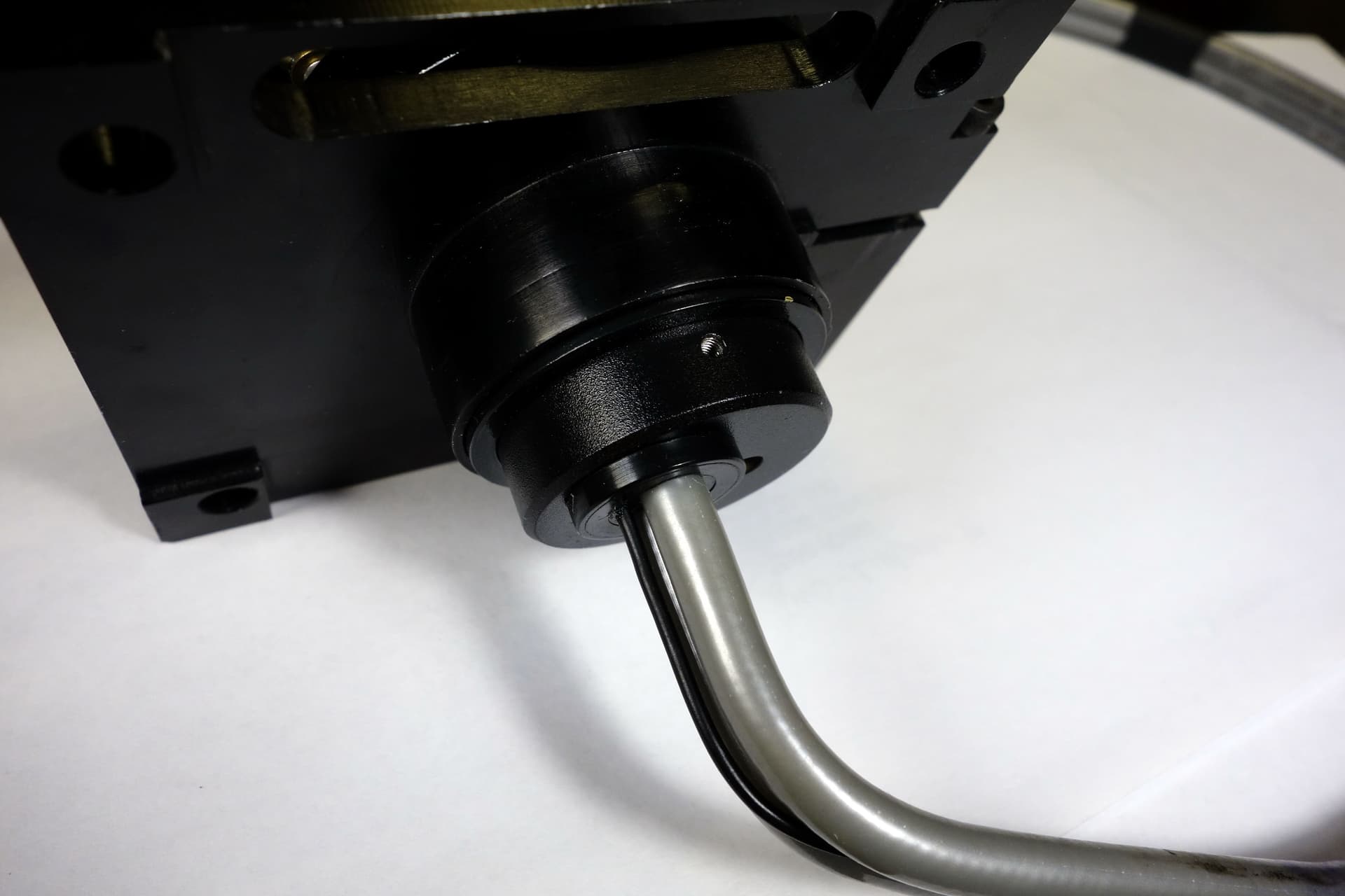

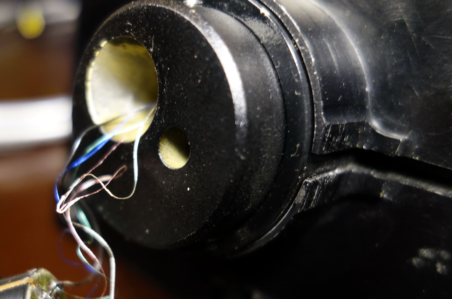

В основании тонарма обнаружился скомканный моток из чрезмерно длинных проводов, который не способствовал улучшению звучания

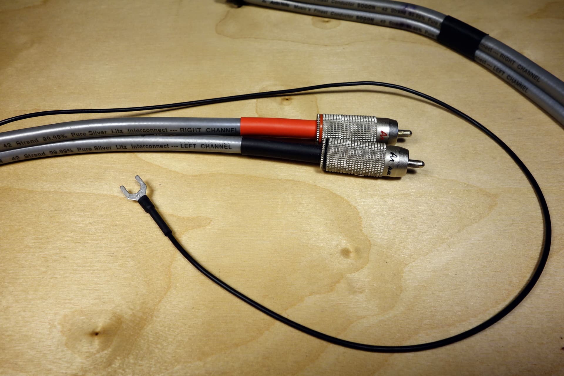

Все испорченные концы были отрезаны, б/у коннекторы очищены от прошлых “паек”, и кабель заново терминирован

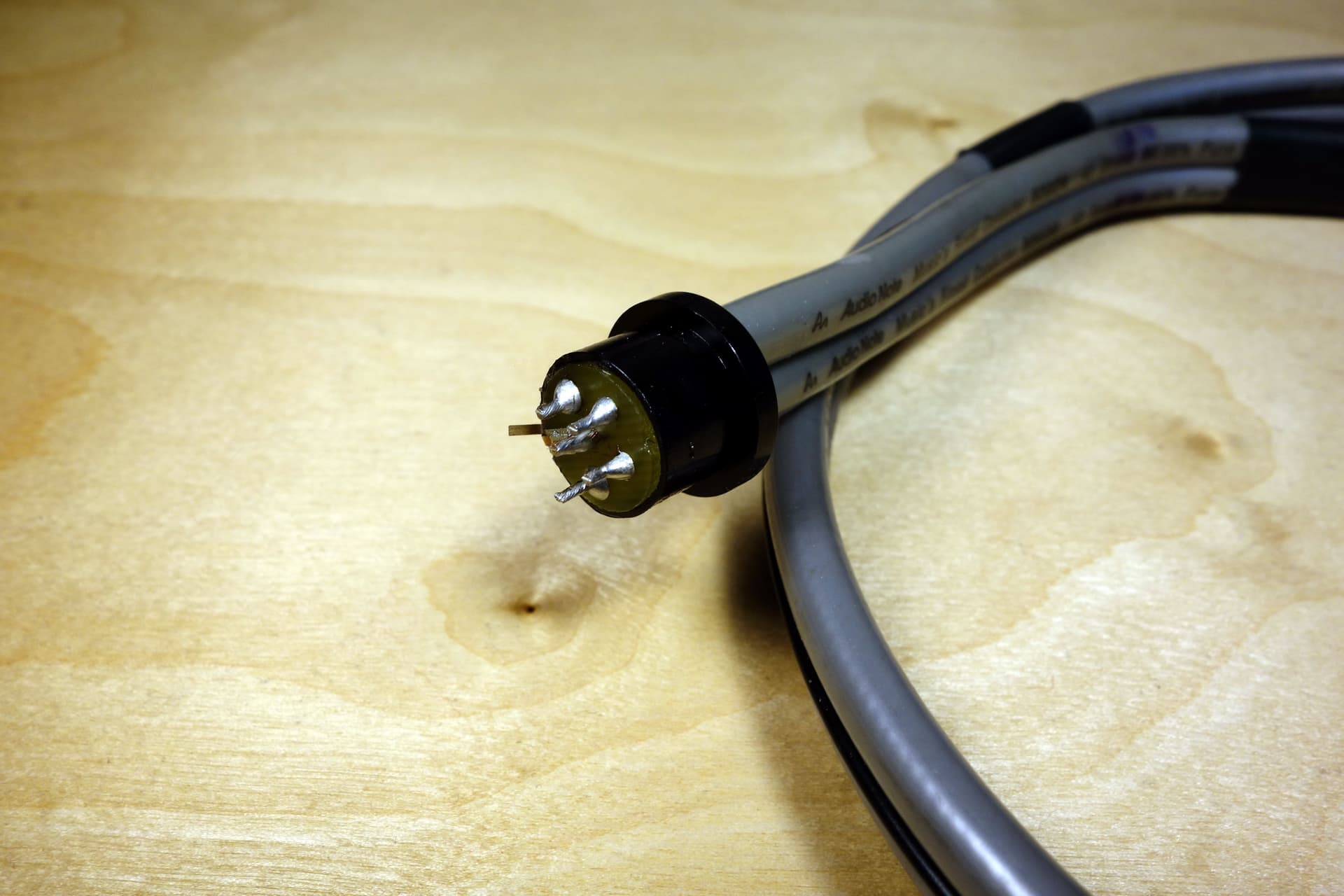

Другая сторона кабеля также была заново терминирована “пробкой”, которая устанавливается в основание тонарма. Был переделан отвод “земли”

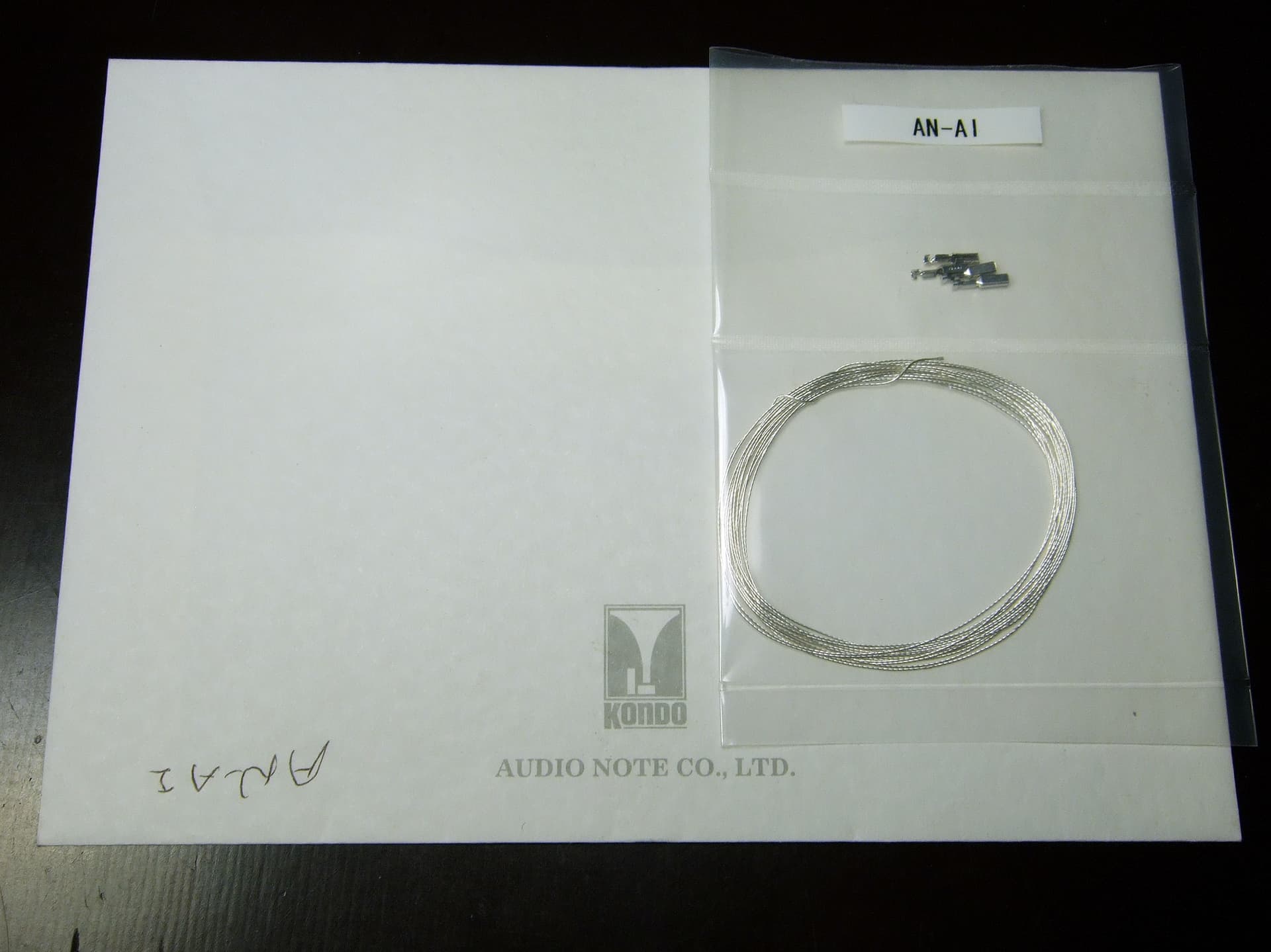

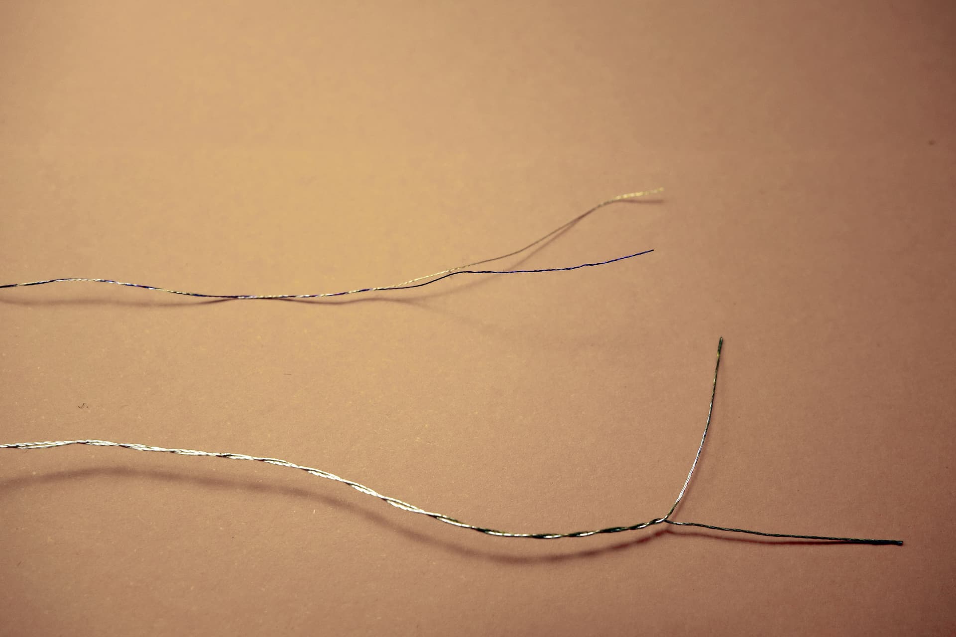

Для внутренней проводки был взят KONDO AN-AI, пожалуй лучший в мире тонармный кабель
В сравнении видно насколько японский провод солиднее того, что был в тонарме
Соединение тонармного кабеля и интерконнекта и монтаж узла в тонарм - довольно кропотливая работа
