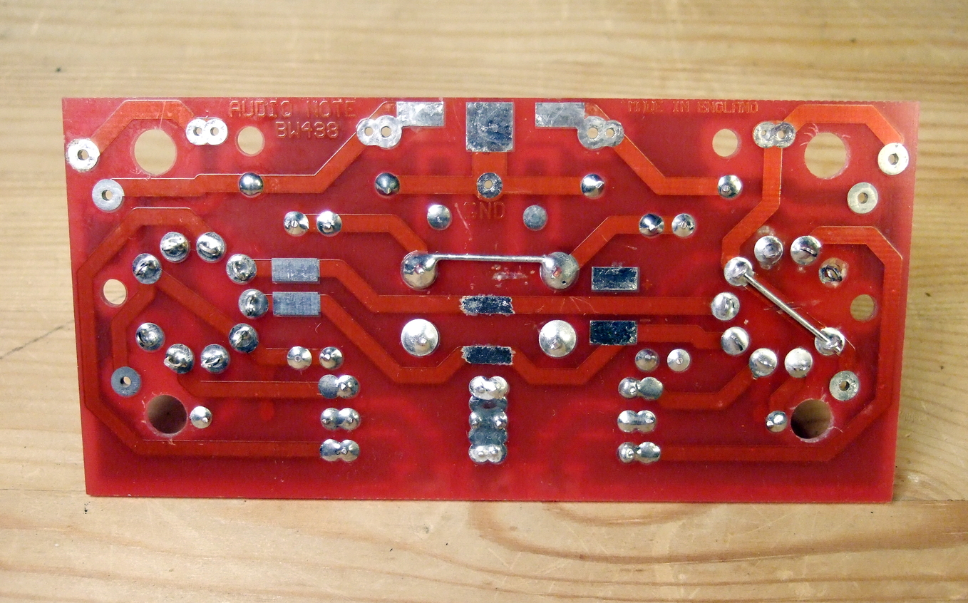

Мастер Эд уничтожил оригинальный предусилитель на двух лампах.
:fu:
Очищенная от старого припоя, промытая и восстановленная плата предусилителя.
Восстановление посадочного места и подключения ламповой панельки
Недоразумение, которое мастер Эд поставил на выход предусилителя было заменено на правильные межкаскадные конденсаторы.
Иногда случается, что у деталей недостаточно длинные выводы. Я их удлиняю по собственной технологии, которую позаимствовал из немецких ламповых приёмников 30-40-х годов XX века, и адаптировал к новым задачам.
Вывод детали и новый серебряный проводник точно отрезаются, так чтобы срезы были перпендикулярны продольной оси и надежно касались друг друга практически всей площадью. Они плотно вставляются в муфту, свитую из серебряной проволки и затем всё это пропаивается.
Кембрики – из ANJ, тканые с пропиткой. Они лучше тефлона.
Аутентичность предусилителя полностью восстановлена
При восстановлении всегда использую оригинальный серебряный припой Audio Note ® и серебряную проволоку Ø 1.0 mm и тоньше.
