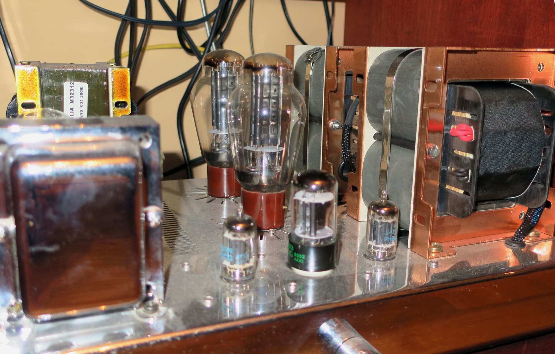

Был у моего знакомого усилитель AN Kit One из первых выпусков, когда китами ещё сама Audio Note занималась.
С тяжёлым никелированным шасси. Представляете сколько ему лет?!

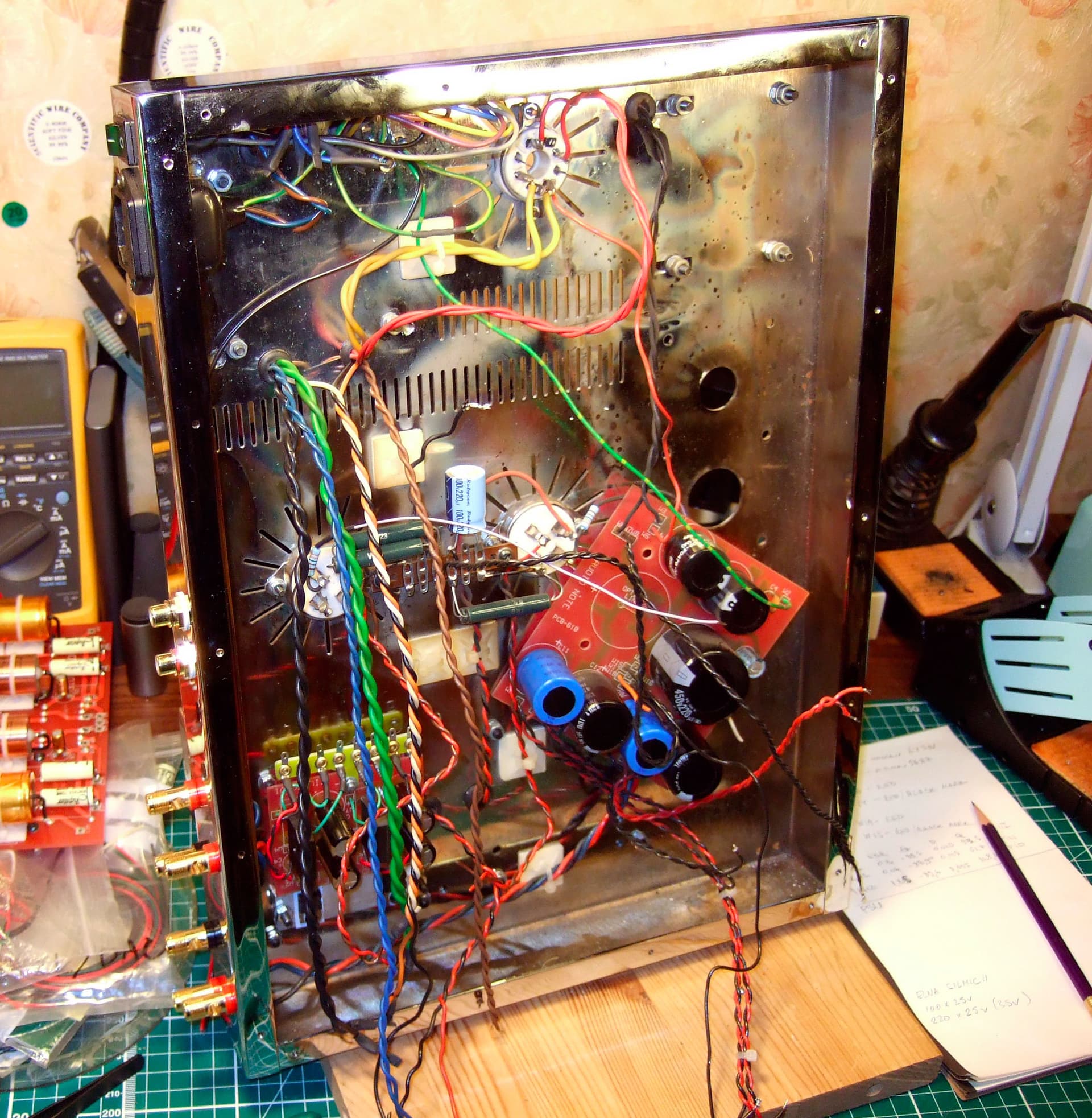

Хороший апгрейд начинается с хорошей разборки на молекулы.

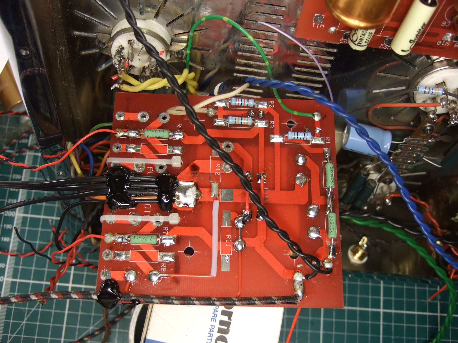

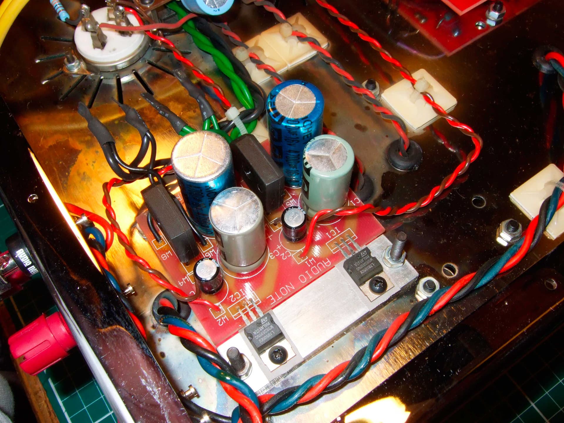

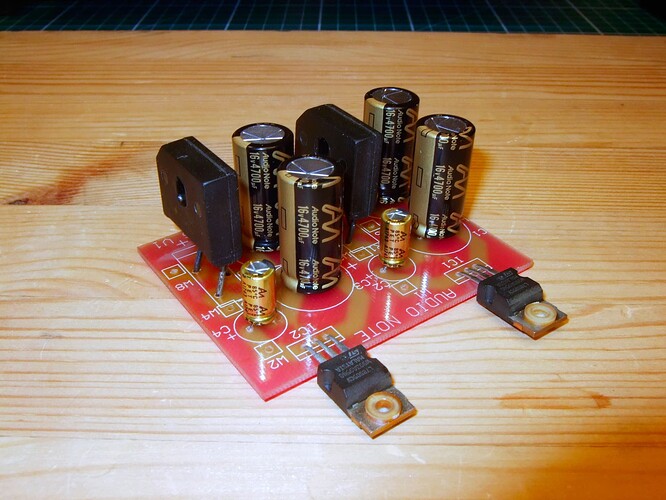

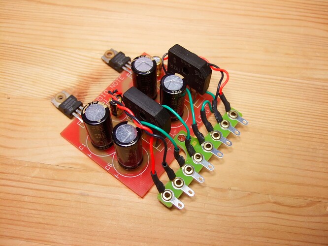

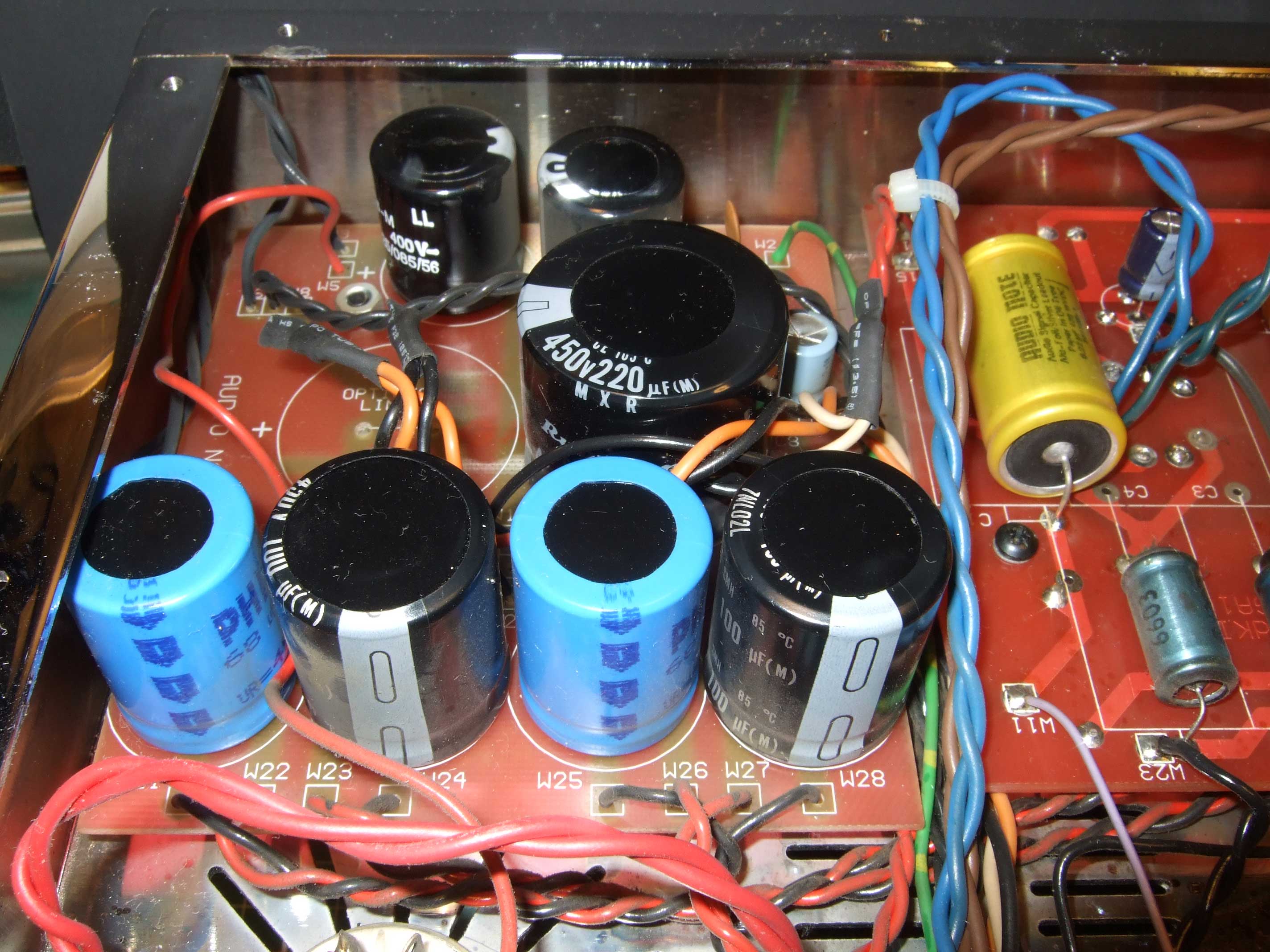

Обновлённое питание накала ламп 300B
Земляные линии проведены новым толстым фирменным проводом и соеденены звездой в одной точке

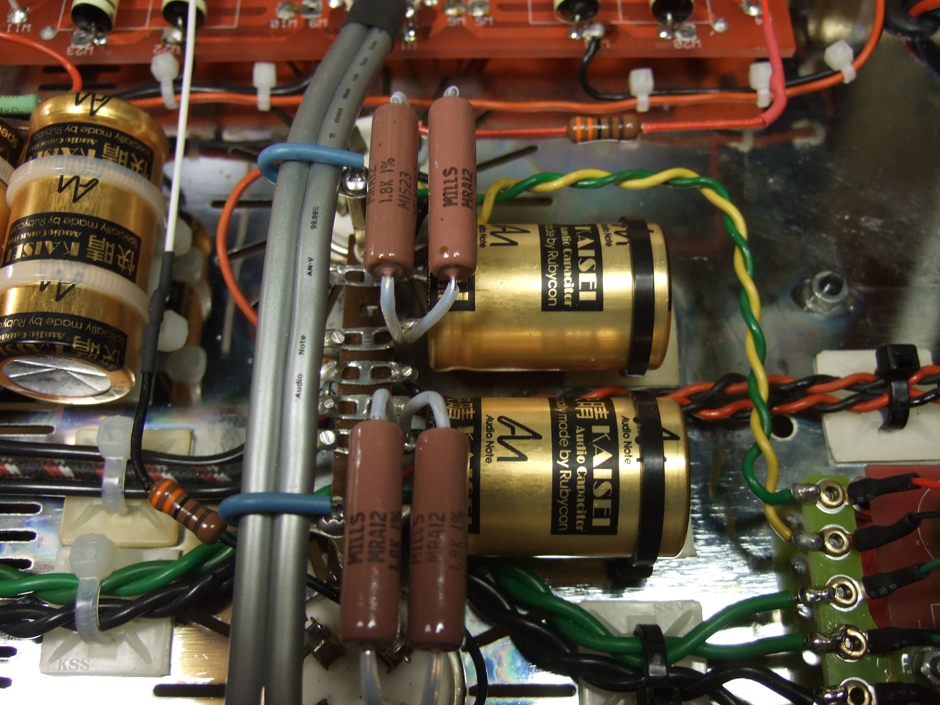

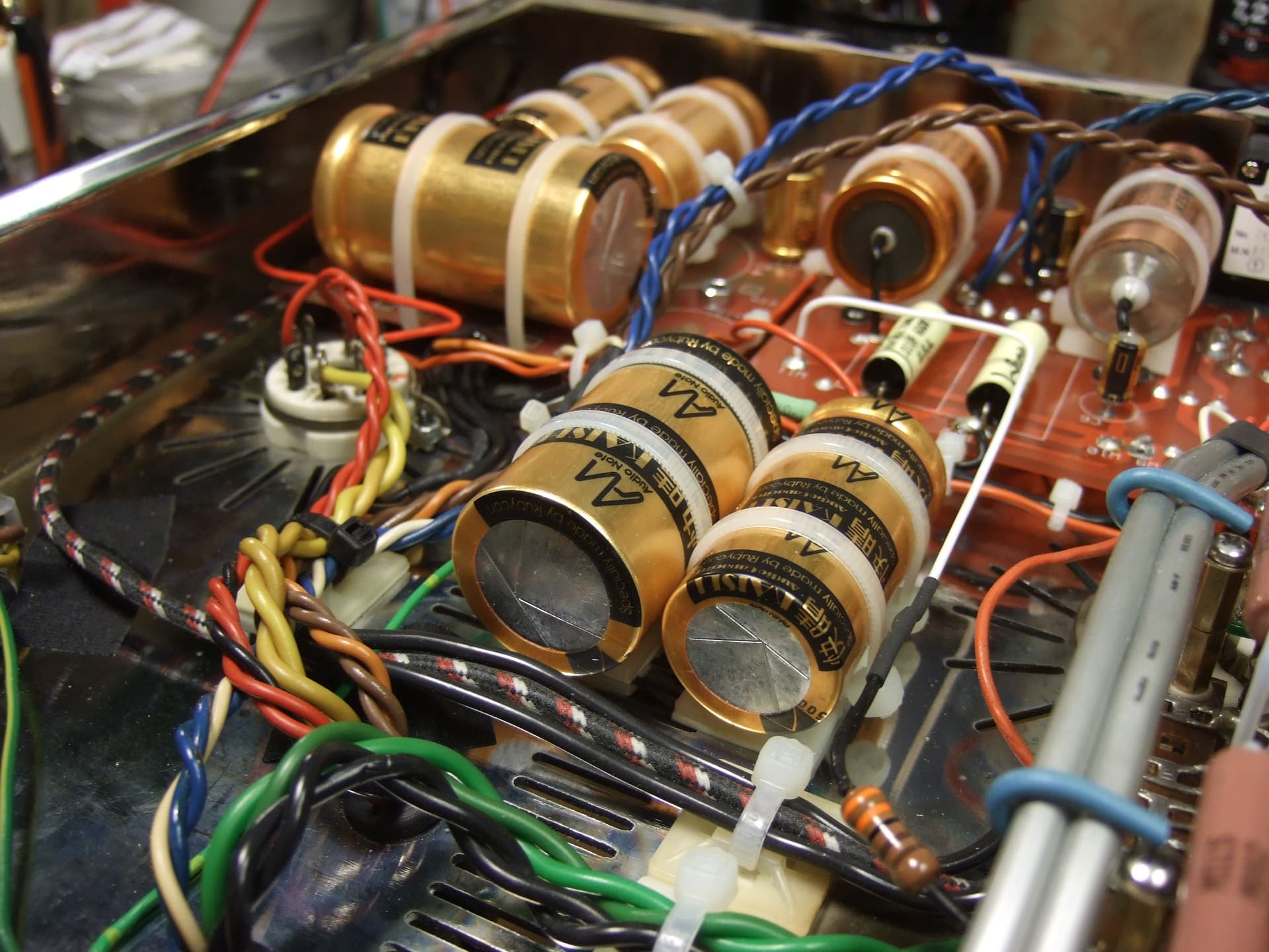

Дальше в питание были в изобилии поставлены Kaisei

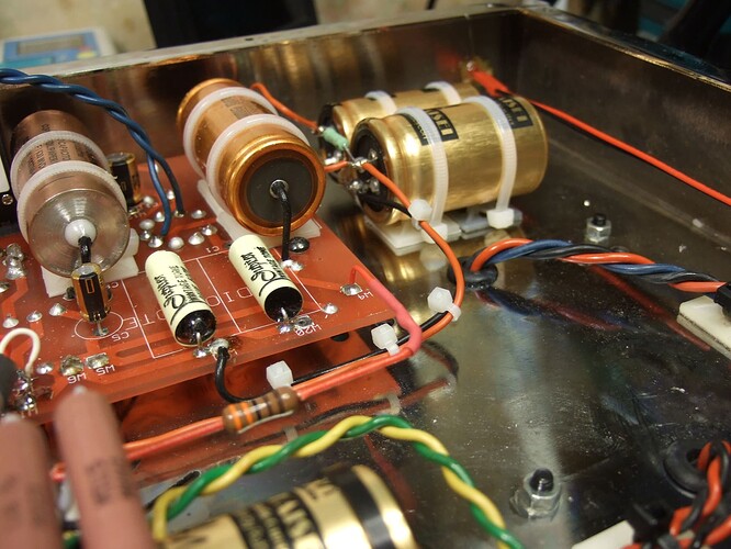

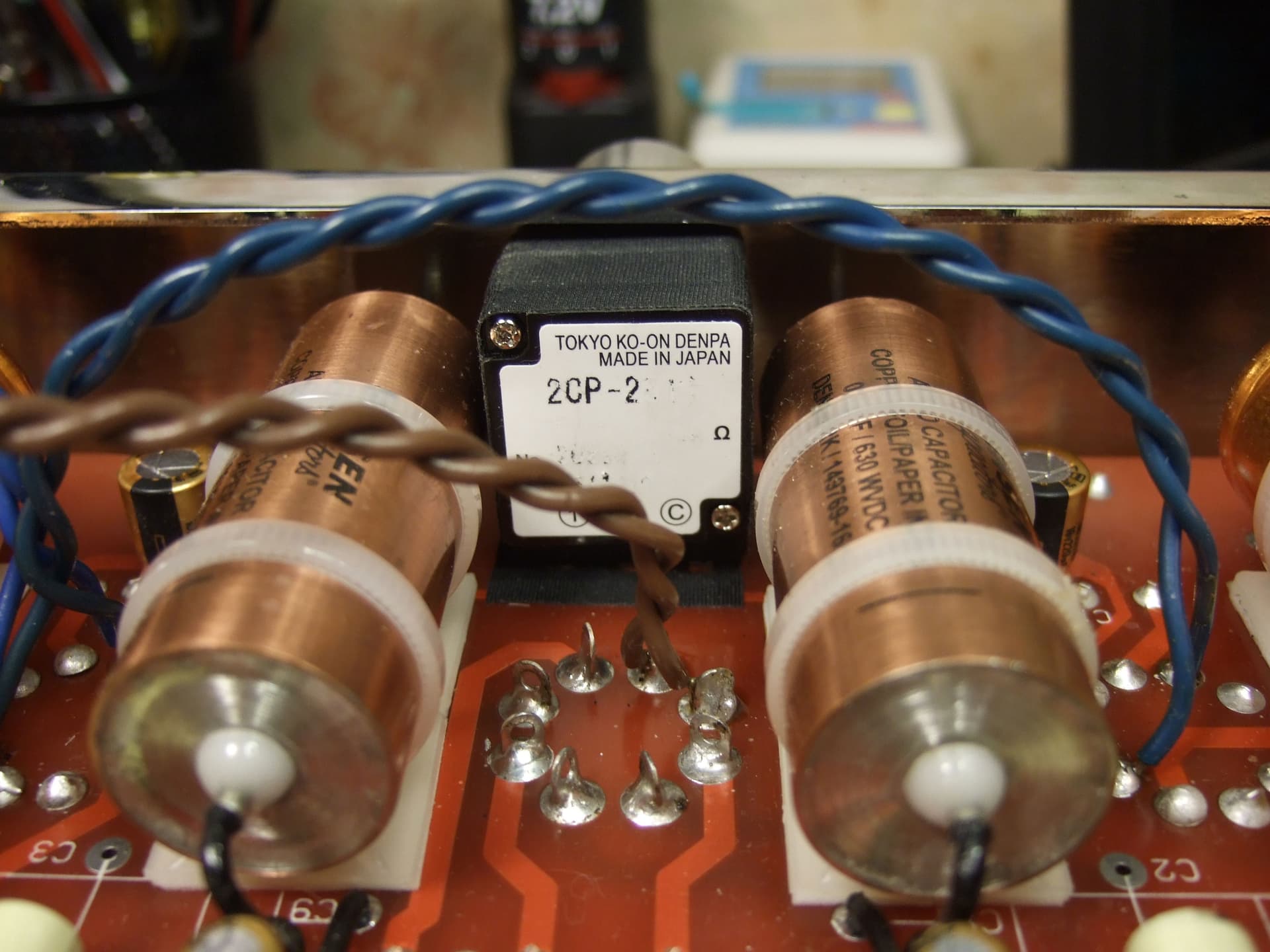

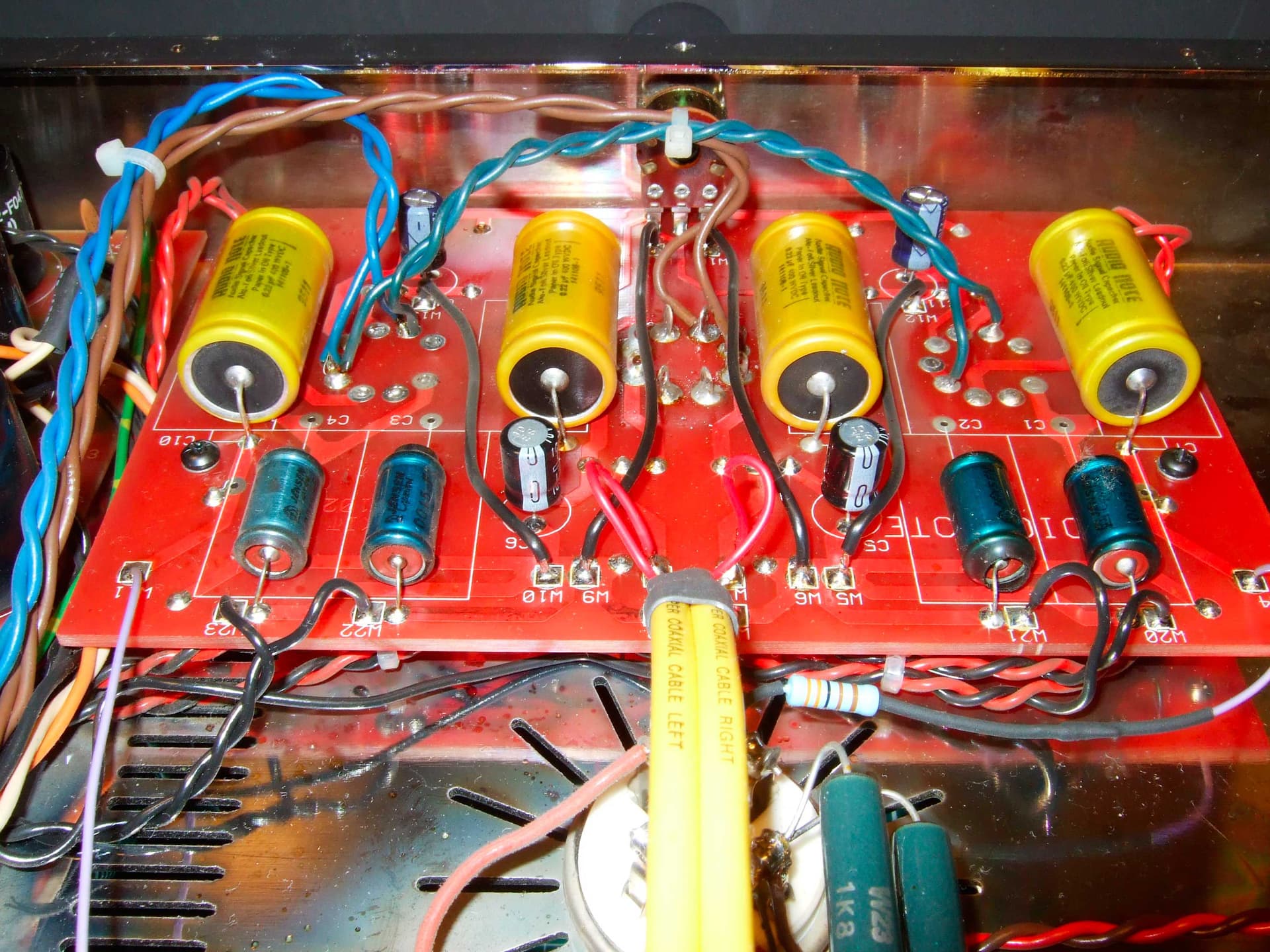

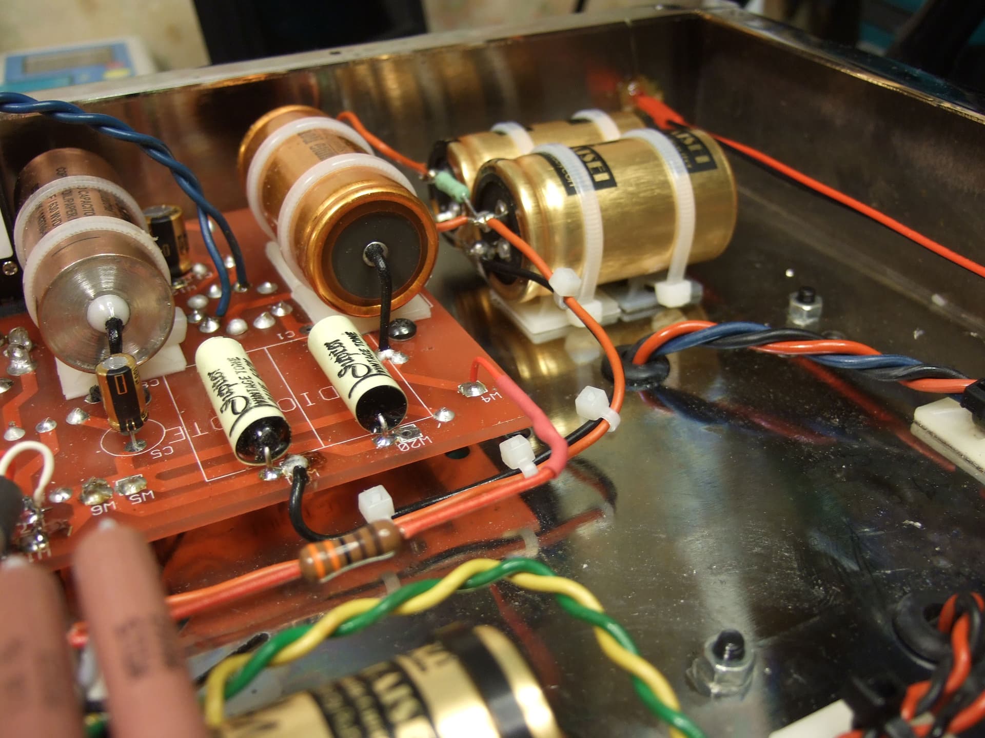

В каскад предусилителя поставлены медные PIO в медных же корпусах, а копеечный РГ заменён на “гладкий” Tokyo Ko-on Denpa c “кликами”.

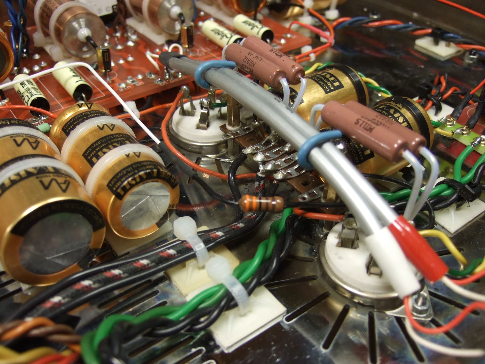

В катоды выходных ламп 300B тоже поставлены Kaisei и превосходные резисторы Mills.

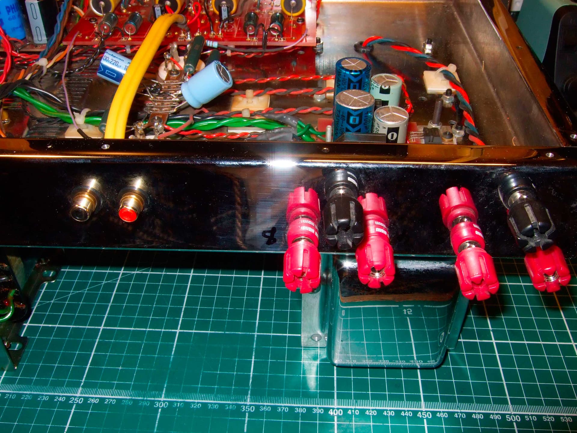

Входные RCA гнёзда заменены и подключены к предусилителю старым, правильным кабелем AN-V. Сигнал на сетки - через AN танталы.

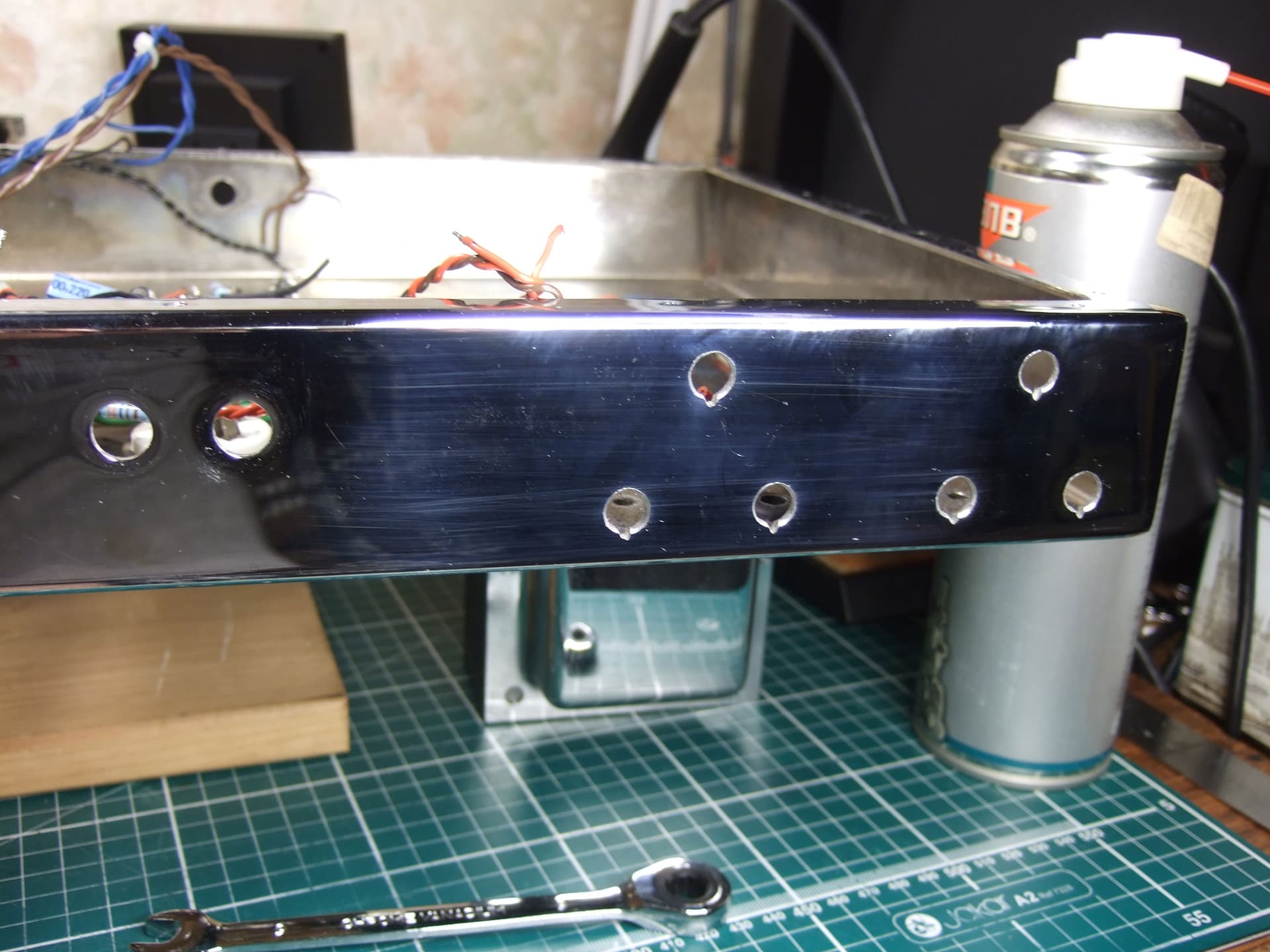

Акустические терминалы были заменены на "Meishu style", но для этого пришлось немного модифицировать шасси

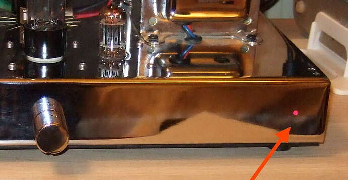

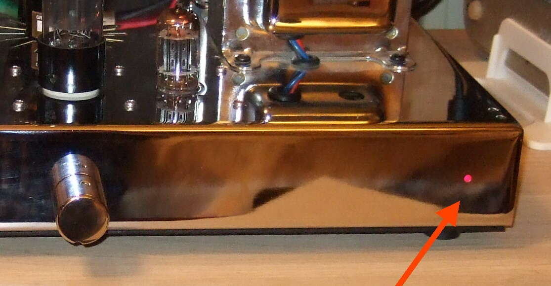

Был добавлен отсутствовавший “фирменный красный огонёк AN”

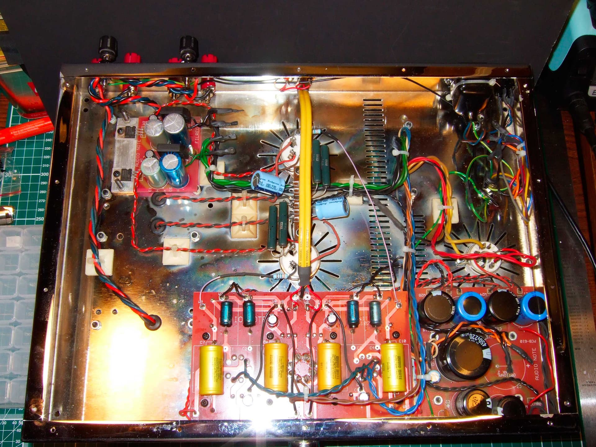

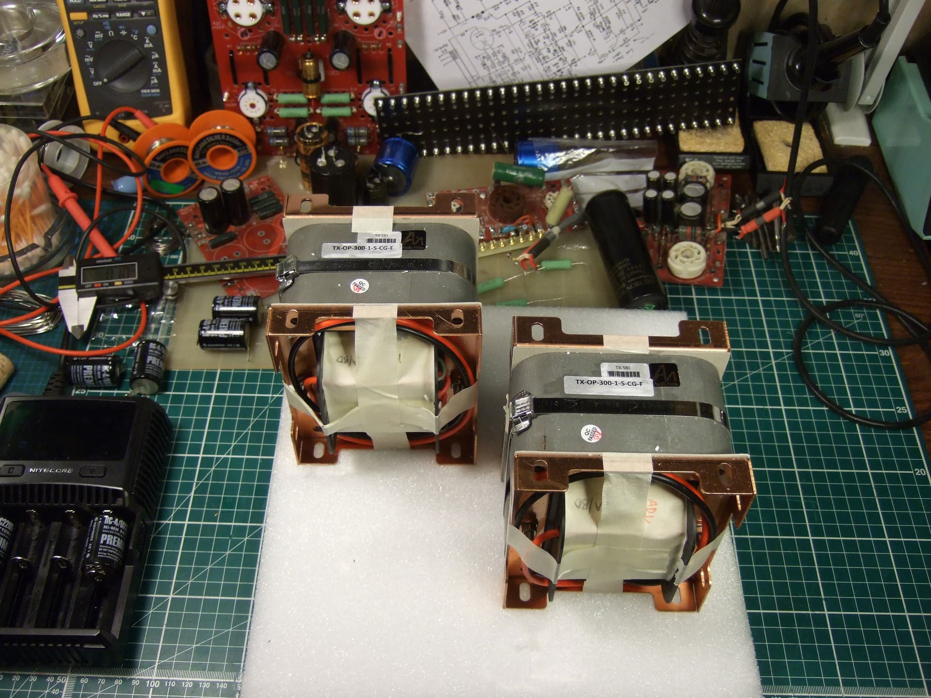

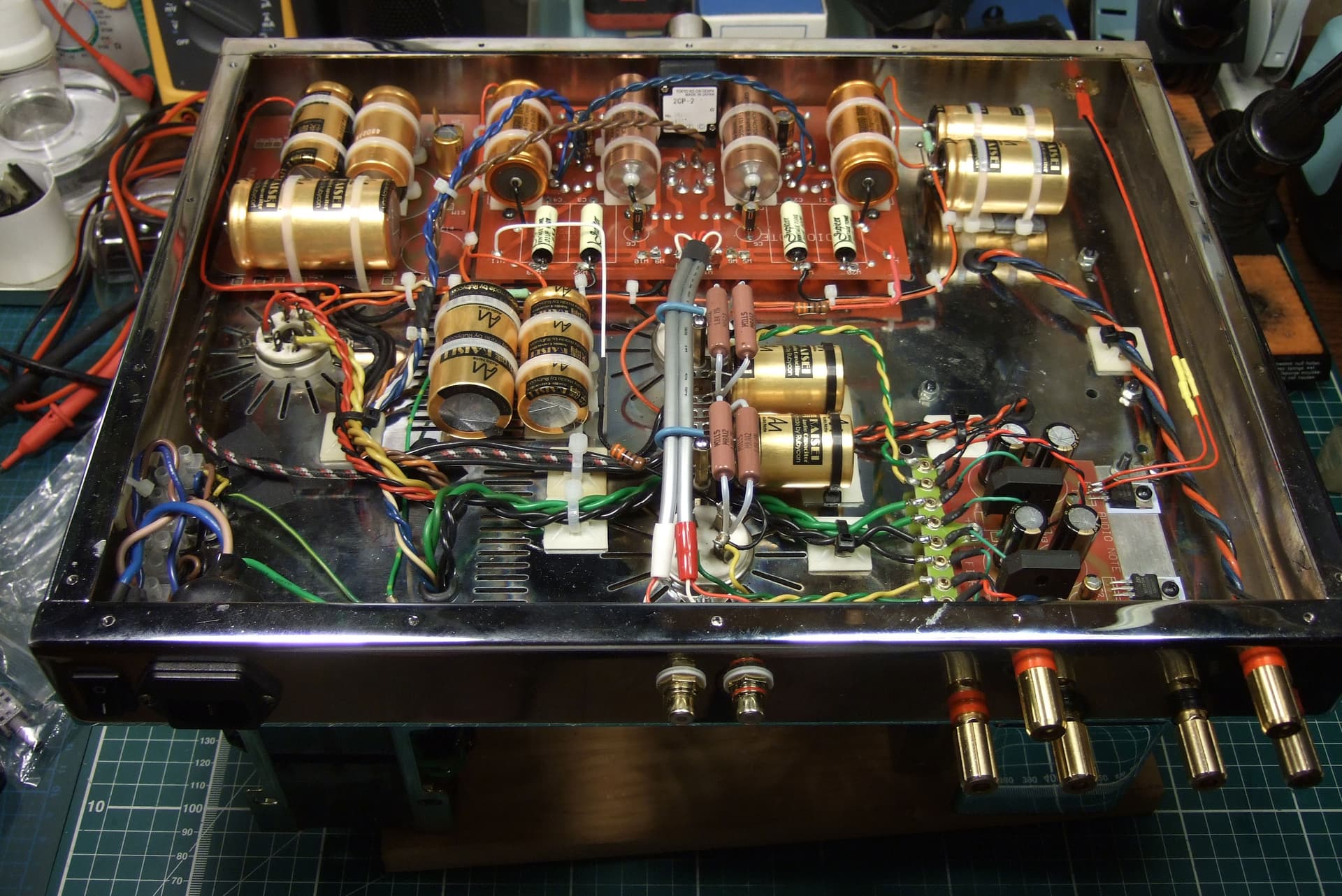

Ну там ещё куча всяких мелочей… короче, внутри усилитель стал выглядеть так:
Родные выходные трансформаторы, хоть и были в красивых никелированных экранах, уступили место “взрослым” TX-300-OP-1-I-CG-F HiB
