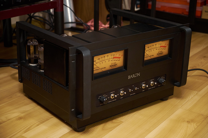

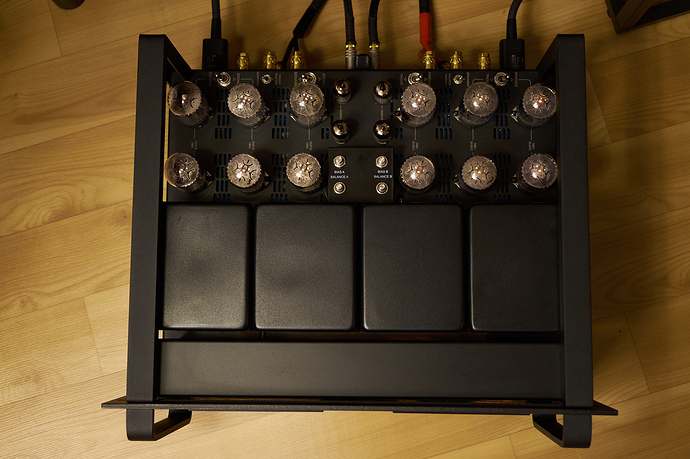

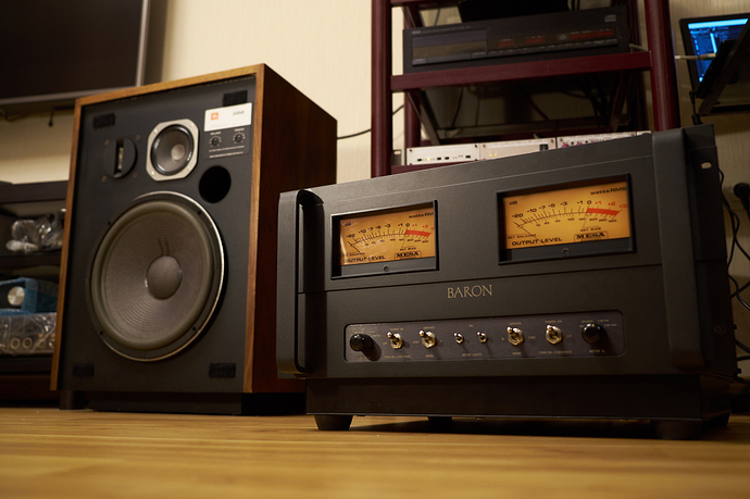

В данном случае мы имеем дело с произведением известной в узких кругах фирмы Mesa Boogie, их топовым оконечным усилителем Mesa Baron.
Аппарат редкий, а у нас так особенно. Классическая ламповая схемотехника, 150 ватт в канал, весьма затейливое управление - наследие профессиональных корней. 30 кг живого веса
Тут и три вариант работы выходного каскада - пентод, триод, и часть ламп в пентоде часть в триоде. И ground lift как в проф. комбиках каких нибудь, и ручная настройка всех режимов, возможность снять анодное с ламп прямо при работе, чтобы усь не вырубать полностью, когда он не нужен.
Особо доставляет ручной софтстарт - для включения усилителя нужно надавить тумблеры питания вниз на пару секунд (аппарат включается при этом через небольшие резисторы), а затем дёрнут вверх до упора.
Сделано всё по схеме двойное моно, причём ультимативно - у него даже сетевых шнуров два.
Выпускался он в нескольких версиях, под разные выходные лампы. в данном случае стоят 12 штук 6L6.
Звучание - очень динамичное, мощное, открытое, прекрасно передаёт пространство. Тембры достаточно естественные, хотя это всё сильно зависит от установленных ламп. В этом плане усилитель очень отзывчивый - можно нарулить ну очень широкий спектр саунда, просто подбирая различные комплекты ламп, тем более что настройка режимов проста и доступна.
Но с любым набором ламп он звучит очень красиво и “богато”
Ну и, конечно, дизайн - это что то с чем то. На мой взгляд это самый красивый усилитель что я когда либо видел.

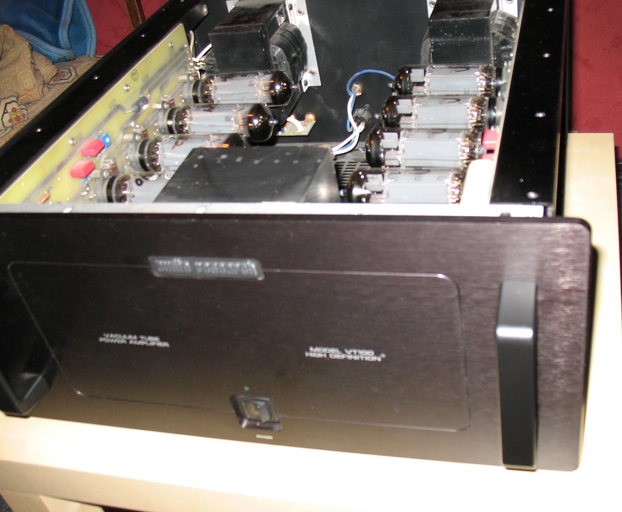

Один из самых известных аппаратов тех лет - мощник Audio Research VT-100. Он выпускался в нескольких модификациях, самые интересные из которых на мой взгляд - первая версия, и MK2.
Изменения там вносились не критичные, но вполне правильные.
http://www.arcdb.ws/VT100/VT100.html
Аппараты здоровенные, и весьма тяжёлые (почти 30кг). В отличие от описанного выше Mesa Baron у аудио ресёрча звук более собранный и техничный. Видел где то мысль типа что “аудио ресёрч это ласповый усилитель с транзисторным звуком”, с чем я категорически не согласен.
Звучит этот мощник вполне себе ровно, открыто, спокойно тягает любую, самую тяжёлую акустику. Тембральные особенности (а так же некоторые другие) существенно зависят от применённого сета ламп, так что тут описывать что то не вижу смысла, как его настроишь так он и звучит
Есть у этих усилителей и некоторые особенности по инсталлированию, без понимания которых выжать из них максимум не получается. Подробности разглашать не буду, ибо это проф. секреты уже, сорри

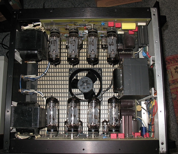

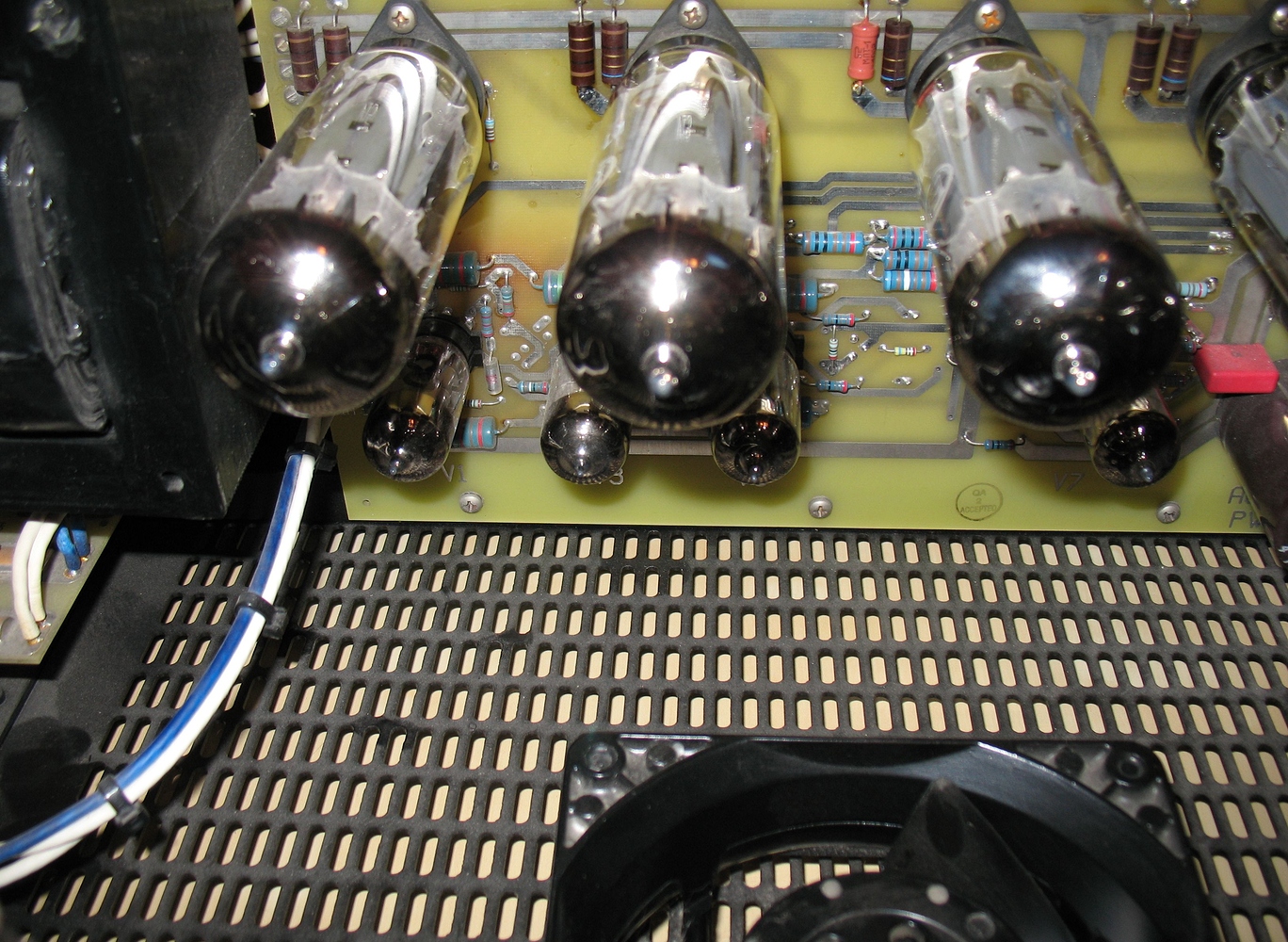

У VT-100 очень интересная схемотехника. 4 лампы 6550 на выходе в каждом канале, прямая раскачка выходных ламп драйвером, + это действительно балансная схема, в отличие от многих аппаратов которые балансными только прикидываются (например когда + и - сигналы обрабатываются отдельными схемами, никак не связанными друг с другом. я такие схемы называю “дважды небалансными” ). Продуманный конструктив, шикарная комплектуха. Очень высокая надёжность и устойчивость параметров - был у меня в практике случай, когда одна из 4-х выходных ламп в усилителе была мертва, и на звуке это вообще никак не сказалось, просто предельная мощность снизилась, но этого особо никто не заметил.
Занимался я такими аппаратами довольно много, но фото делал не всегда, и общий вид вообще не нашёл. В основном фотал чисто для себя - внутрянку (нужно для работы) и прочие не интересные вещи.
В связи с этим общий вид взят из интерента.
(тут на резистор МЛТ не обращайте внимания , это временно решение, потом всё было сделано как надо)
