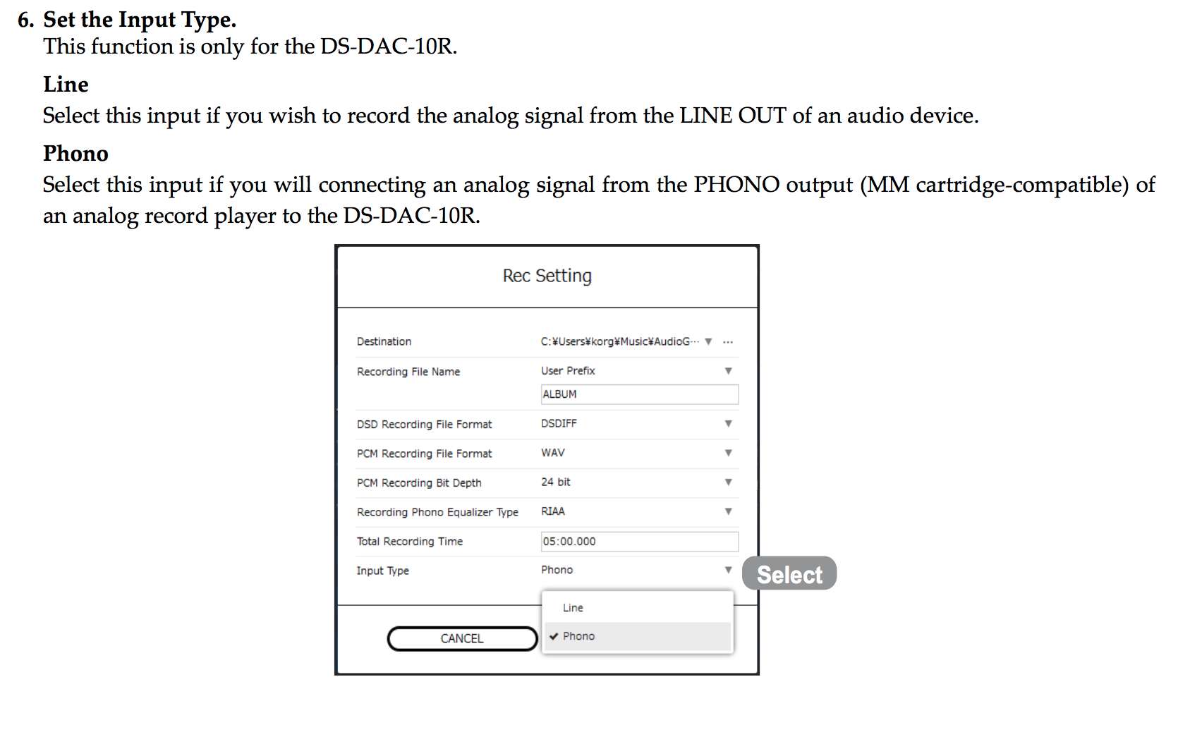

А случайно это не вход для микрофона на корге
Там переключается линейный вход и фоно. Видимо автор забыл переключить режим входа и пытается цифровать через две RIAA коррекции :slight_smile:

А phono на line переключили?
Мне кажется вы нашли мою проблему :man_facepalming:
Завтра вечером отпишусь

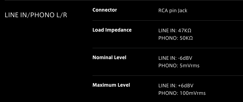

Скорее всего, так как тип входа влияет на входную чувствительность и если в фоно даже без задействования РИАА коррекции воткнуть сигнал с линейного выхода корректора, то будет перегруз.
