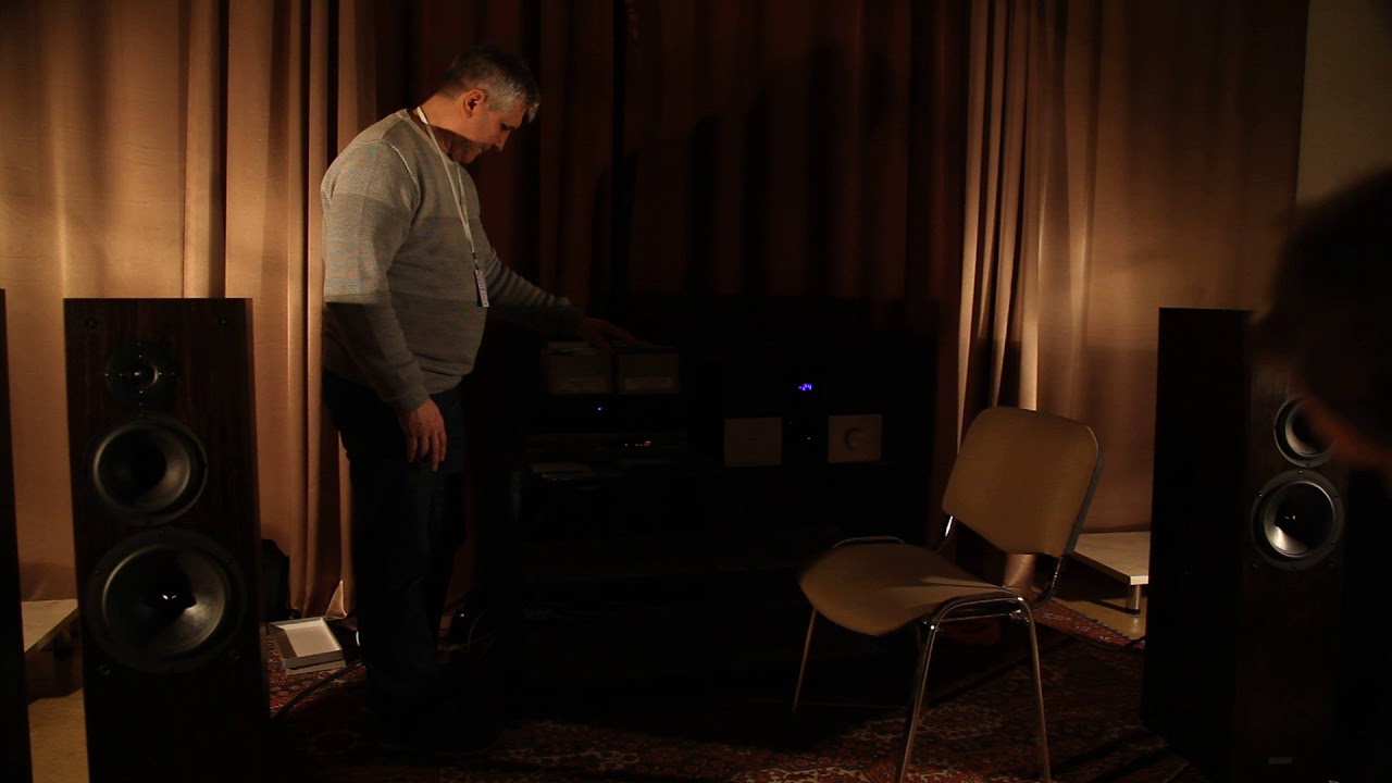

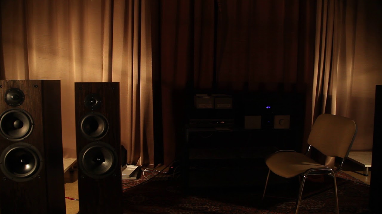

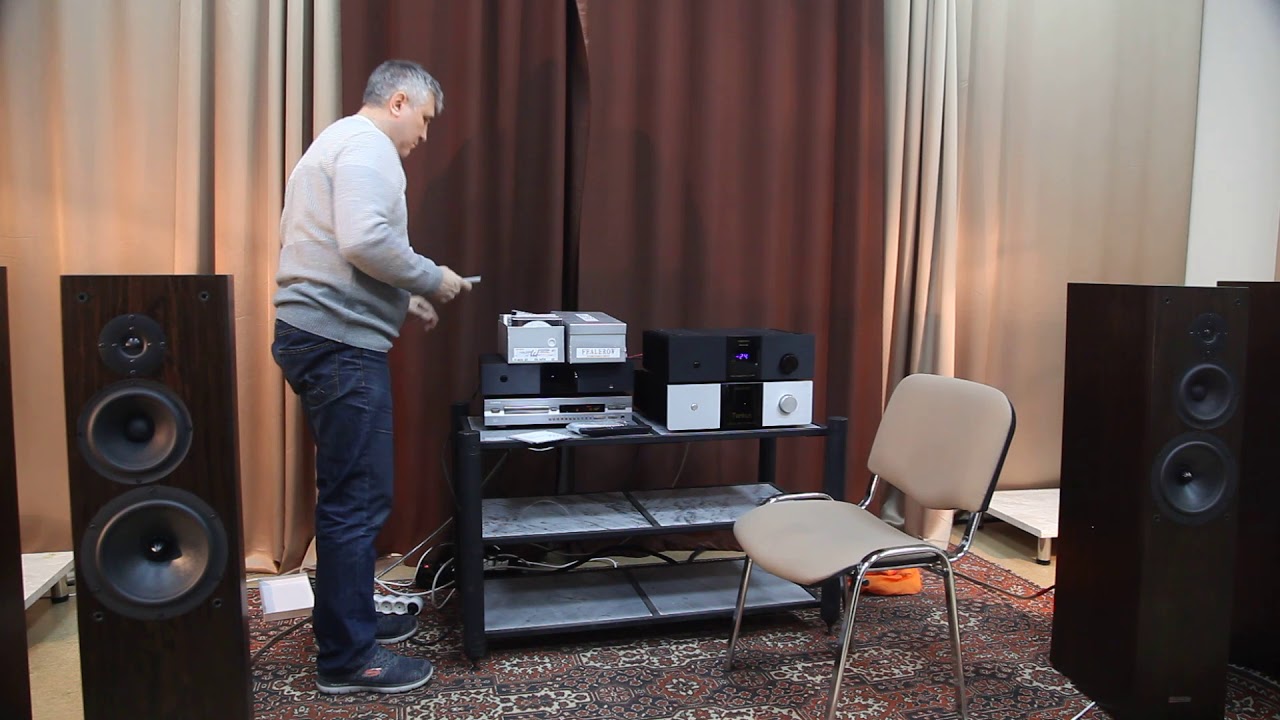

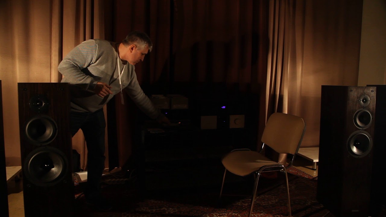

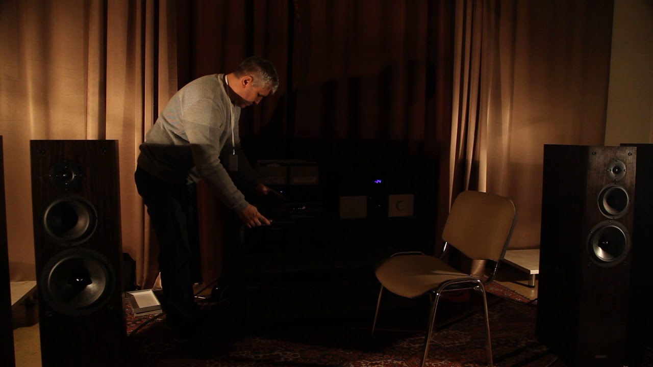

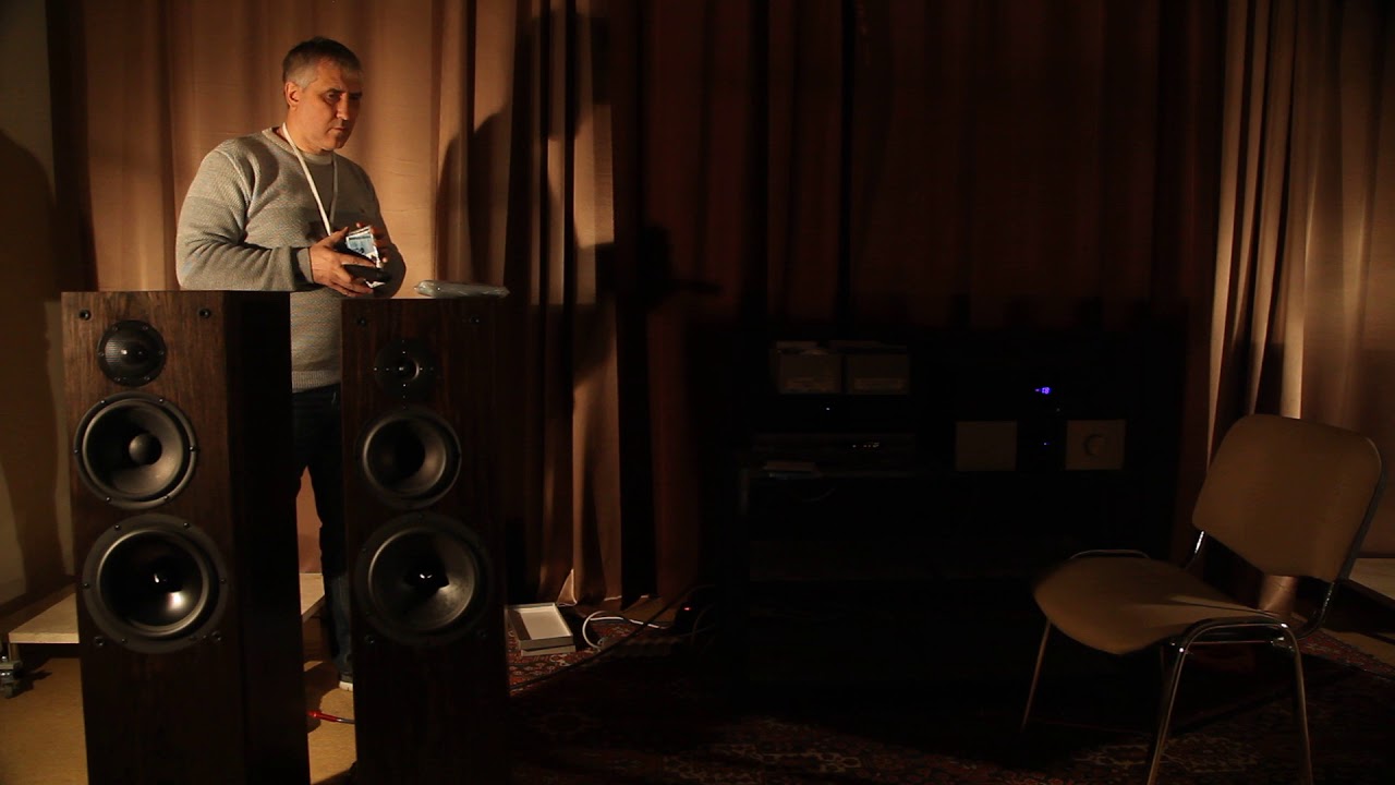

Ролики я не записывал, но благодаря участнику нашего бара Виктору @osip61 сделавшему на последней выставке Росхайэнда несколько качественных записей Эхо на хороший рекордер, можно получить некоторое представление о звучании усилителя, за что Виктору выражаю огромную признательность. :smiling_face_with_three_hearts: Я даже нашел композицию, которая звучит очень приближенно к тому, что я слышал у себя.
Вот она
Может это совпадение, или мне показалось, но демонстраторы поспешили ее выключить, т.к. даже по ролику слышен, указанный выше, провал нижних СЧ и мида, сформировавший некую тощеватость звучанию. Чтобы не искать, ниже ссылки на другие ролики с участием Эхо от @osip61, но на них нет действительно динамических композиций, а плавные и неспешные Эхо передает довольно впечатляюще. Провала на отдельных динамических инструментах (пианино, гитара) практически не заметно.
