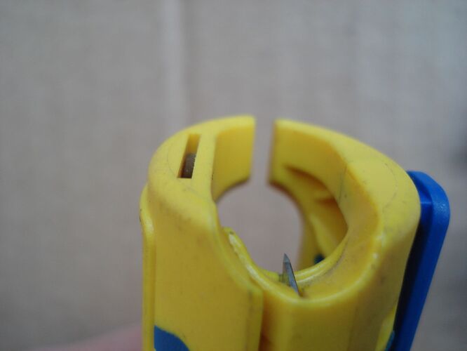

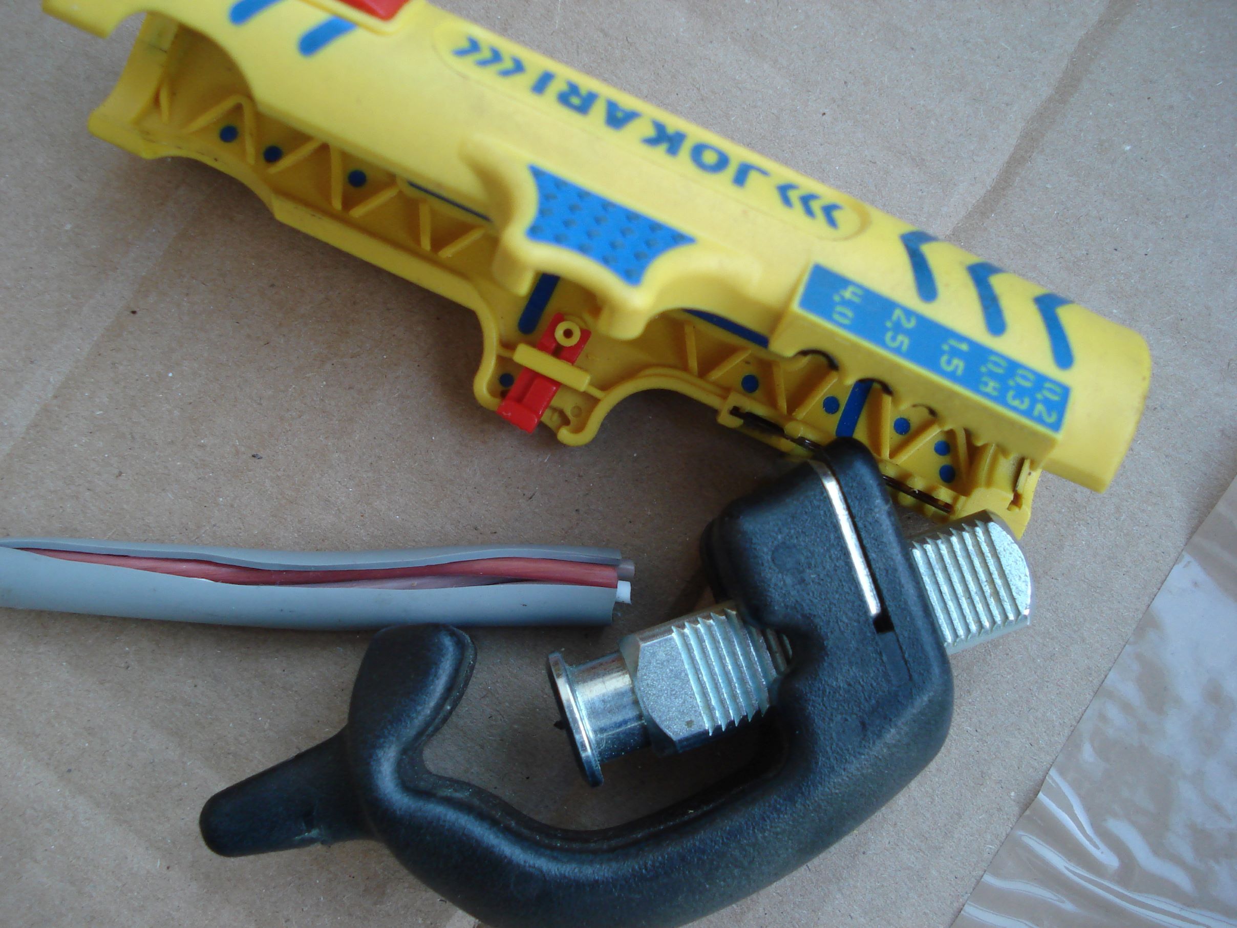

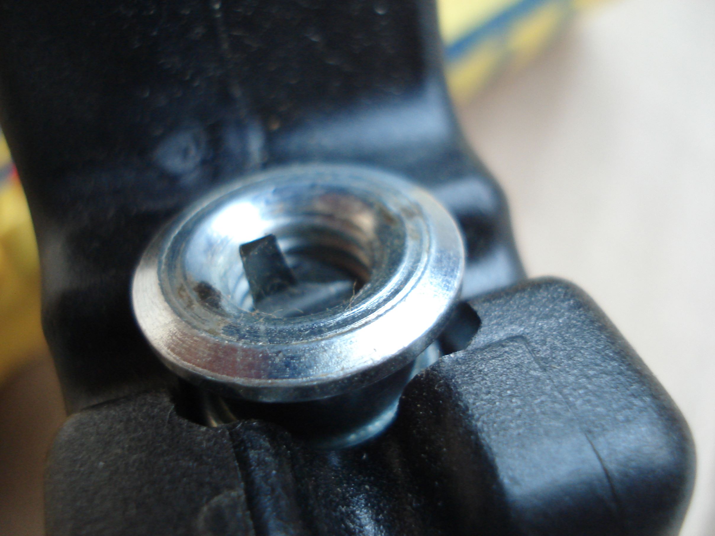

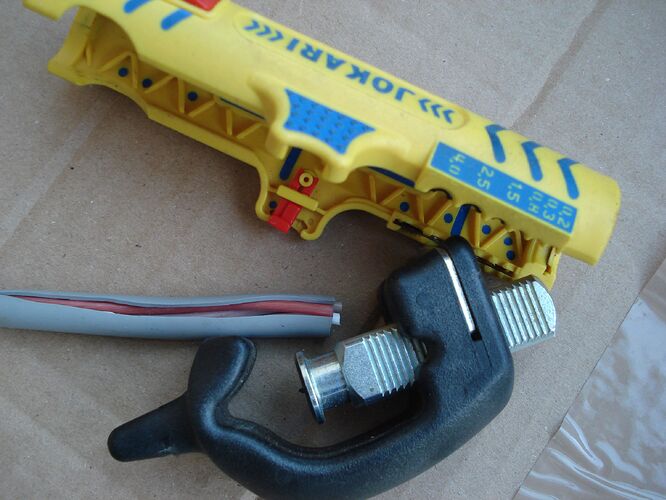

Для вскрытия кабелей пользую эту пару.
Жокари 15 конечно надо бы допилить для этого, чтоб кабель не гулял, ну, и глубина не регулируется.
Кабификс же прекрасен во всем, может и 1.5см с дубовой изоляцией раздеть

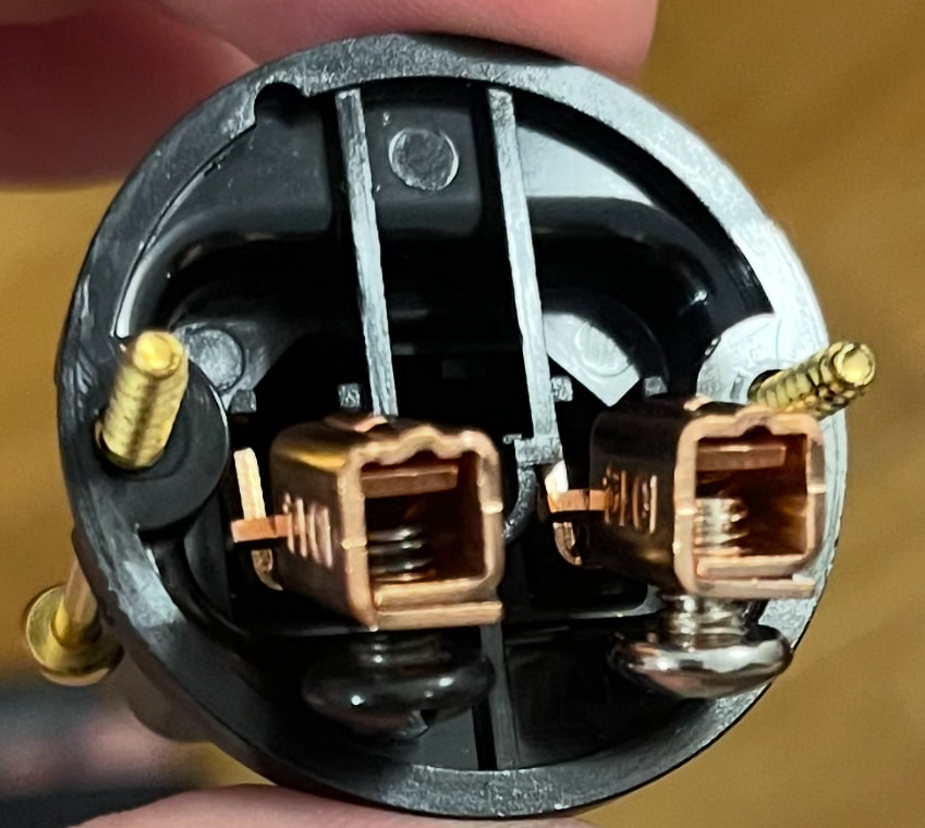

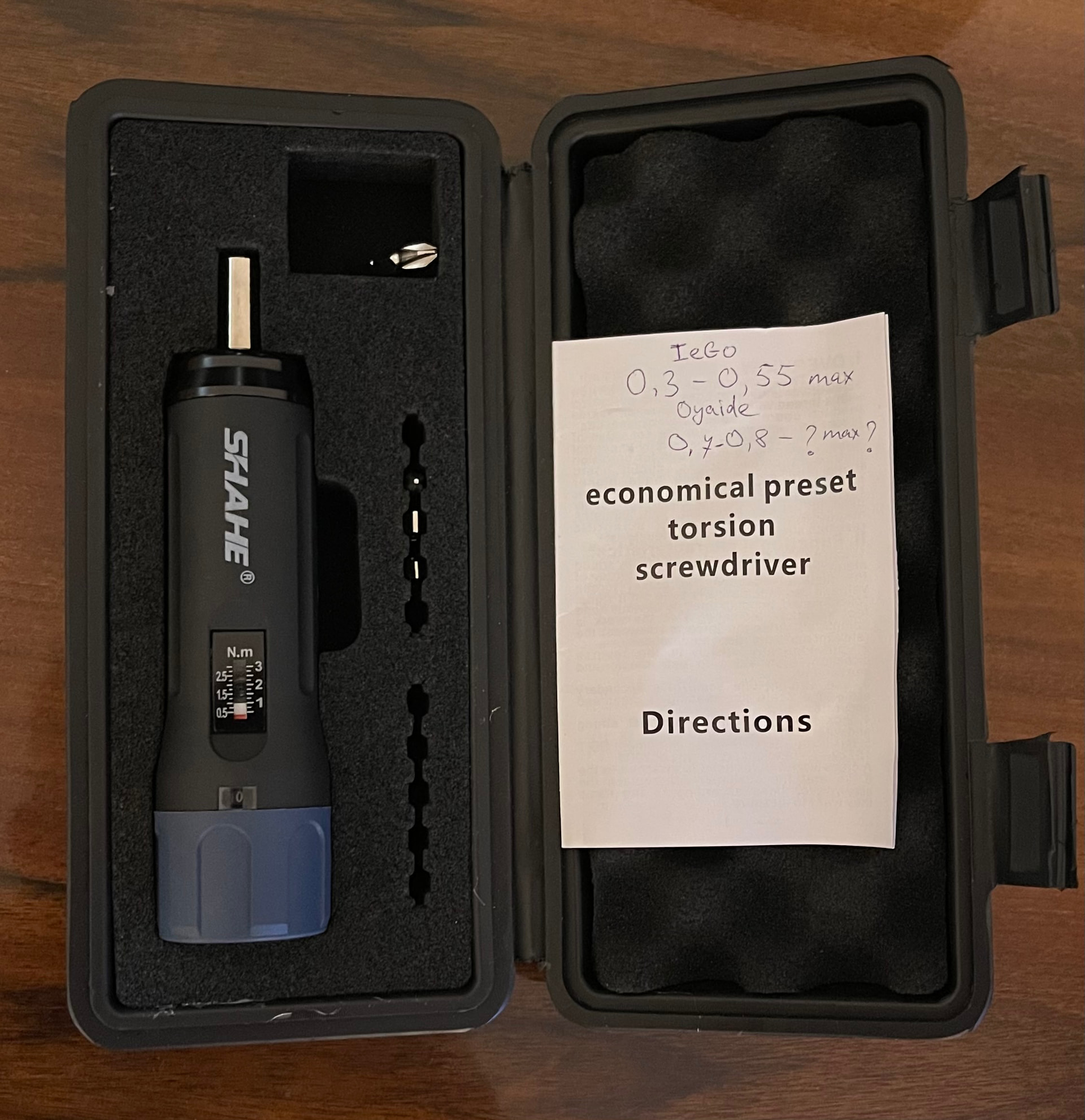

Когда переусердствовал с вилкой или ложкой сонарквест - не сильно расстроился. А вот новенький медный IeGo уже было жалко) тем более что 8095 ложка была на подходе. Заказал это:
Что-то из серии 1-2тр озон или али уже не вспомню
Думаю с моими руками без нее ни одного живого сетевого коннектора в хозяйстве не было бы))))
А так - один контакт. Если интересно как чинил - расскажу
0.3 ньютона момент затяжки? Чего-то совсем мало. Это из документации? В тех же автоматических выключателях 2 NM чаще всего, неужели в вилке в 7 раз меньше. Или там винты медные
Контактная группа (естественно кроме винтов) - медная, по их спецификациям - священная фуракава, промороженная…
Внутри ложки предусмотрительно написан момент затяжки - 5.
Я думал, что Н/м. Поэтому и сорвал. Я помню, что в тех же автоматах 3Н/м - это прям усилие нужно приложить чтобы затянуть.
А оказалось, потом, когда внимательно присмотрелся - 5Н/см = 0,05 Н/м
Конечно это очень мало. На этой сорванной резьбе я выяснил, что она не прокручивается вплоть до 0,3. Остальные закручивал 0,5.
Через неделю чуть протягивалось. Ещё через неделю решил увеличить до 0,55.
Спустя какое-то время проверял - не доворачивается. Больше решил не рисковать - лучшее враг хорошего, как говорится)
Кабель в разъёме - хоть и не толстый, но дубовейший Belden 83803 - у него радиус изгиба, комфортный - ок 30см. Очень неудобный зараза. Не рассчитывал, что этот разъём его удержит, учитывая что этому кабелю пришлось пережить…

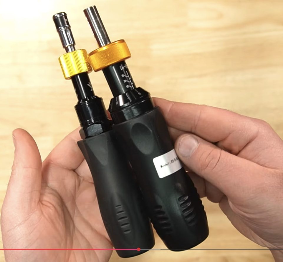

Я рассматривал к покупке данную отвертку, но так и не купил, т.к. не до этого было.
Если кому интересно, то на этом https://www.youtube.com/@Tools-Tested ютуб канале можно посмотреть тестирование подобных отверток под другими лейбами
https://youtu.be/g5Cs63461Og?t=318
https://www.youtube.com/watch?v=IBC13L8H0JA&t=315s
По тестам она вполне годится для редкого использования. Wiha не сильно лучше https://youtu.be/IBC13L8H0JA?t=270
На aliexpress продают еще тайваньские WISRETEC, которые производит torquetech
Quinn, Proskit, King Tony и т,п. тоже у них заказывают под своими лейбами

Не могли стальную гайку запрессовать, или хотя бы просто вставить, чтобы резьбу на меди не рвать? “Инженеры” :slight_smile:
Да, это прям возмутило! Тем более указанный допустимый момент затяжки, который достигается при закручивании просто пальцем или ногтем).
В итоге пришлось вытачивать из кусочка латуни прямоугольную пластинку-шайбу, нарезать в ней резьбу. Этот контакт в результате самый прочный - 1Нм держит, больше не пробовал.
На куске бесполезного толстого сетевика, 4мм2, по ощущениям, может 5 я как-то пытался выяснить насколько 0,55Нм «держит» - просто попытался вырвать кабель из разъема. Не получилось
0,4 получилось. Хотя, конечно, у всех возможности разные. Кто-то и арматуру пальцами гнет…

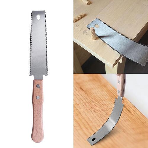

Подскажит, плиз. Как называется полотно для отрезания чопиков деревянных по плоскости. Много раз видел видео. Как я понял им можно водить по плоскости и оно не царапает. То есть зубья не разведены
Разводка зубьев в одну сторону, а не в две, как обычно.
Можно отрезать обычной пилой с запасом, а потом подчистить стамесочкой. Ещё чище будет.
А спец названия нет никакого?
она так и называется пила для подрезки шкантов. обычно хороши японские. нужно гибкое полотно, тонкое. про зубья уже сказали.
https://rubankov.ru/pily-supergibkie-pily-dlya-srezaniya-probok-yaponskie-i-evropeyski.html?srsltid=AfmBOoqvf77bTrpmditJwCkSkXnZcN8m3p8piLKgFgHjlwHjJOCk_Ki0
Гуглить по «японская пила»
Flush cut saw. Гуглить лучше так.
https://aliexpress.ru/item/1005007994359518.html
Если надо “прям счас” и есть ровный камень(наждак), то обычное ножовочное полотно выводится в плоскость на участке 10см за пару мин. С одной стороны, есст-но
Я так и нагуглил. Спасибо за подтверждение. Правда из описаний японских пил на озоне почемуто не вижу про про зубы на одну сторону

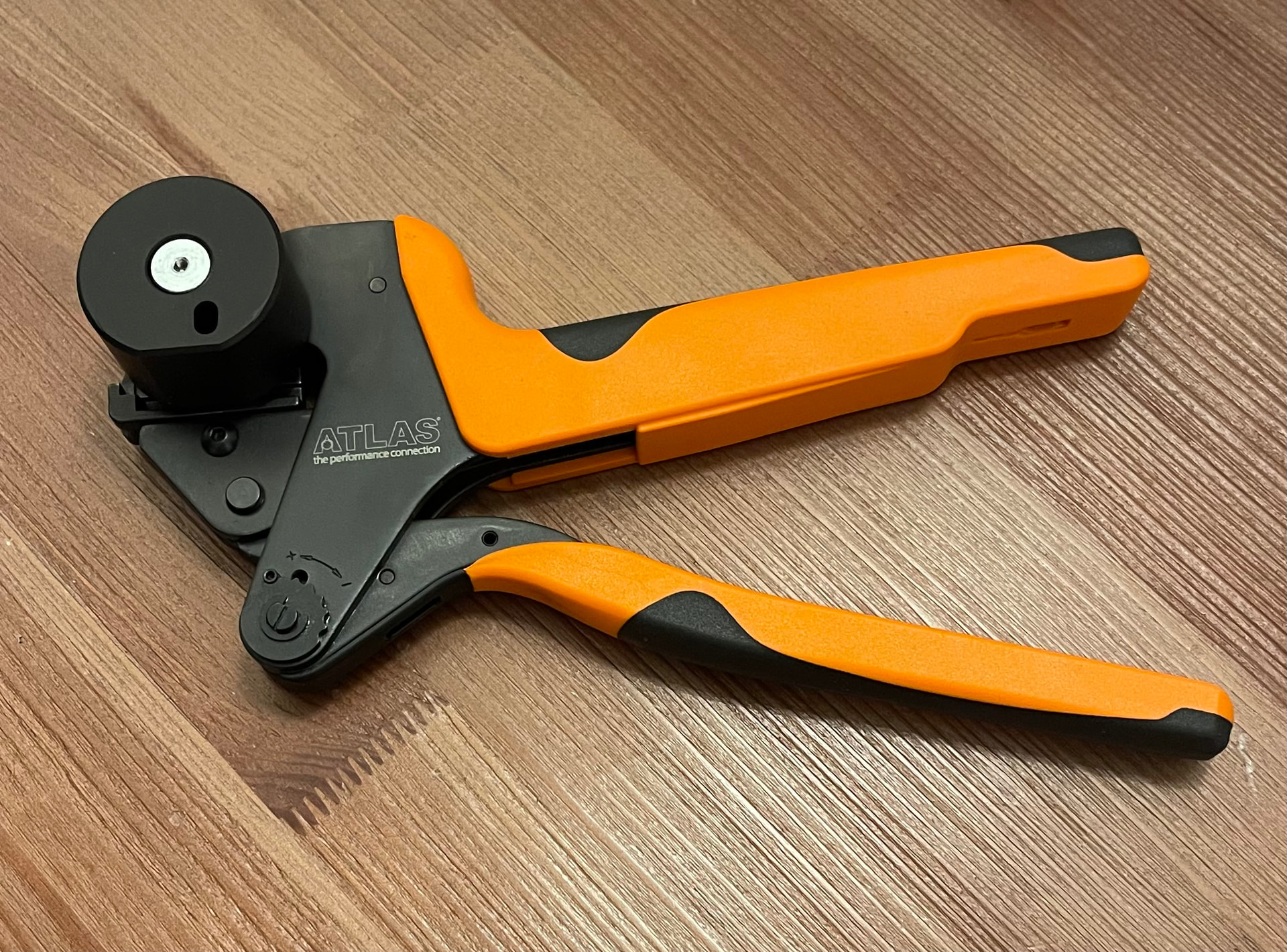

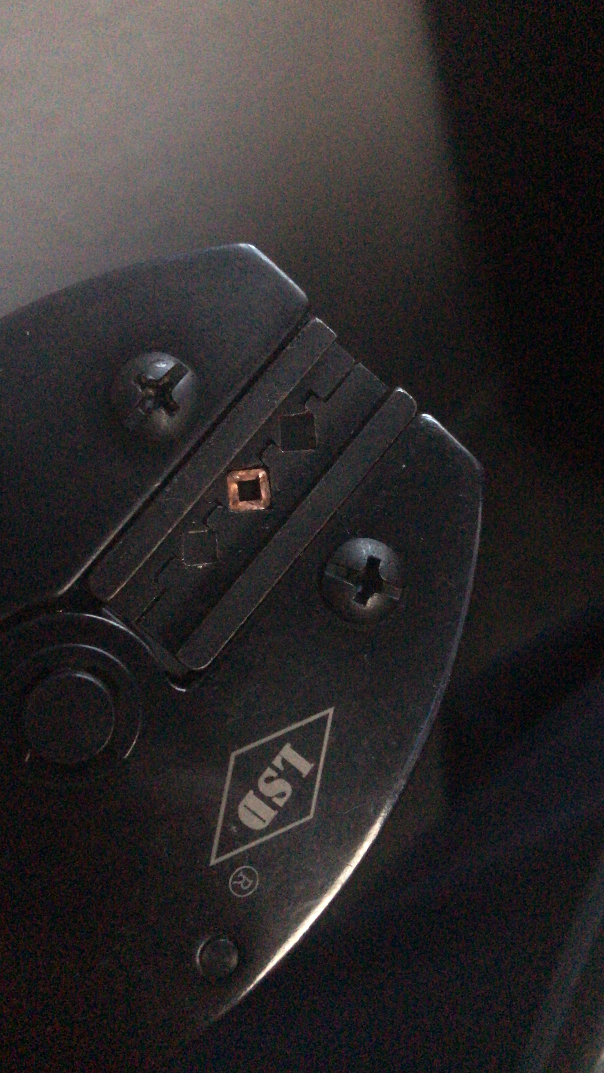

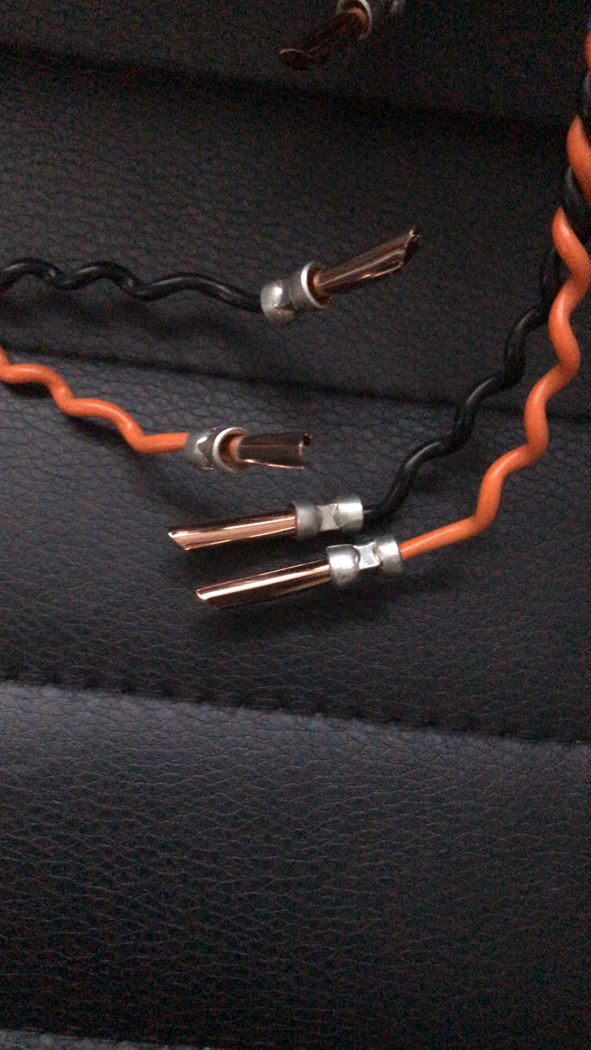

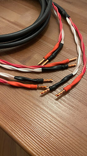

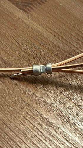

3 моножилы 4мм2. Эхх.. 4 бы туда влезло - цены бы ему не было
А вообще именно таким образом получается обжать различные бананы BFA, причем с довольно большим диапазоном сечений - 1,3 - 5мм2

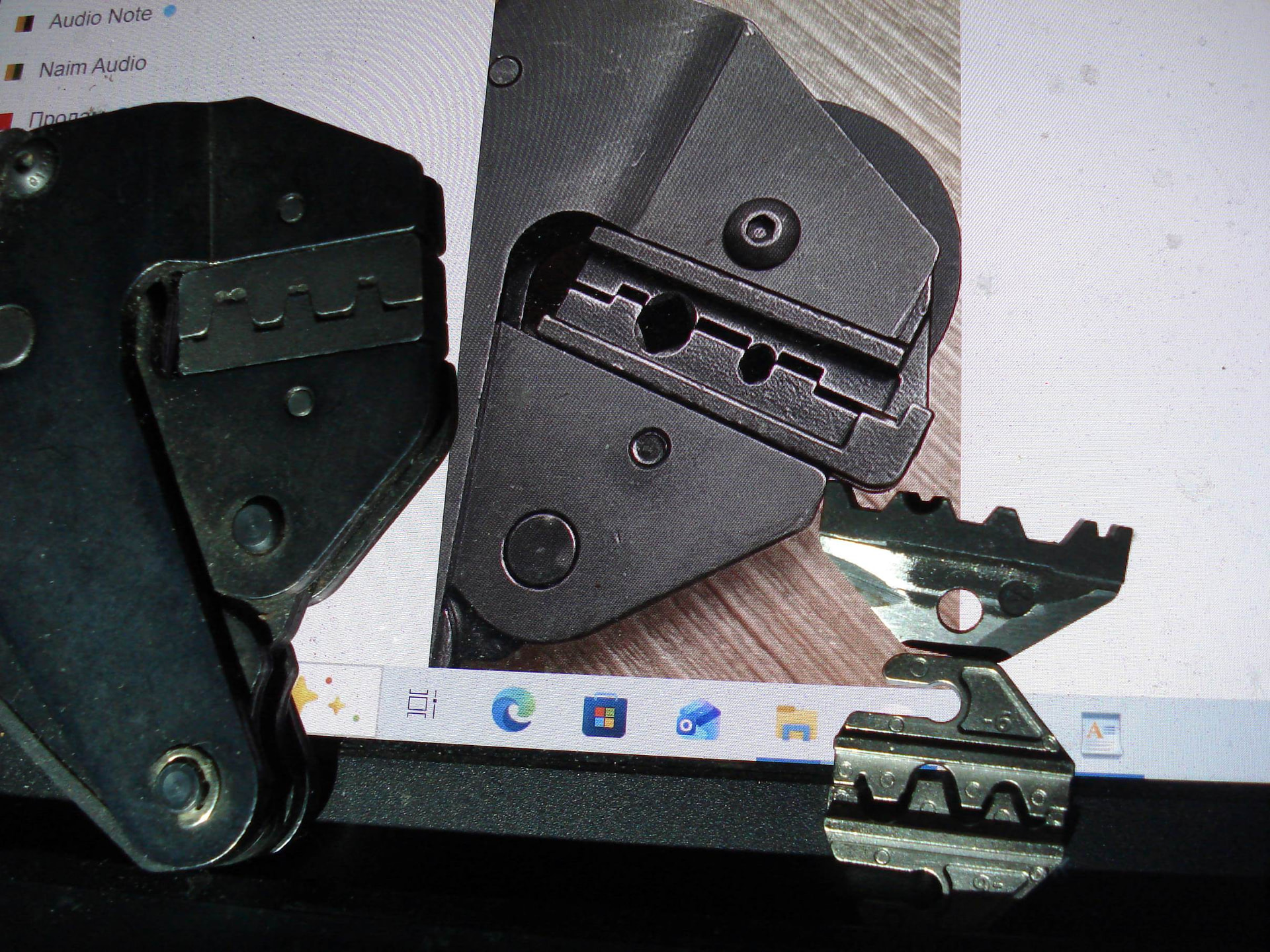

До этого использовал «бюджетный вариант»:
Отлично подходил для бананов Qed airlock mini (сечение до 2мм2)

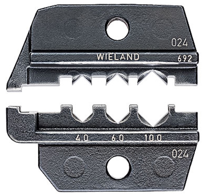

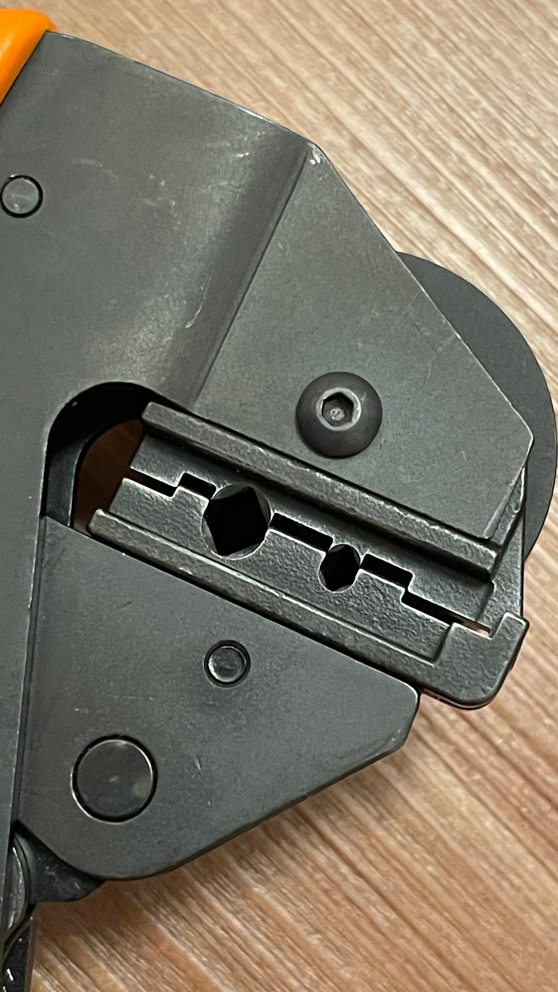

Клещ офигенный,- кинематика, моща. Но, у меня Shtok, губки какой-то нестандарт. От обычных старых крокодилов надо пилить, из Ali, дешевые, по высоте не подходят..
Вот такую матрицу искал долго:
Не нашел, забросил это дело.
А сейчас понимаю что с ней можно было бы в гильзу чуть большую по размеру, ну или любую медную трубку, наиболее подходящую по диаметру зажать 4х4мм2 - как раз для баргин распреда на три розетки - лучше не придумаешь.
2-й вариант - гексагональный обжим гидравликой, но я считаю «квадрат» посильней контакт дает, не зря же его Qed, Atlas, Chord используют
