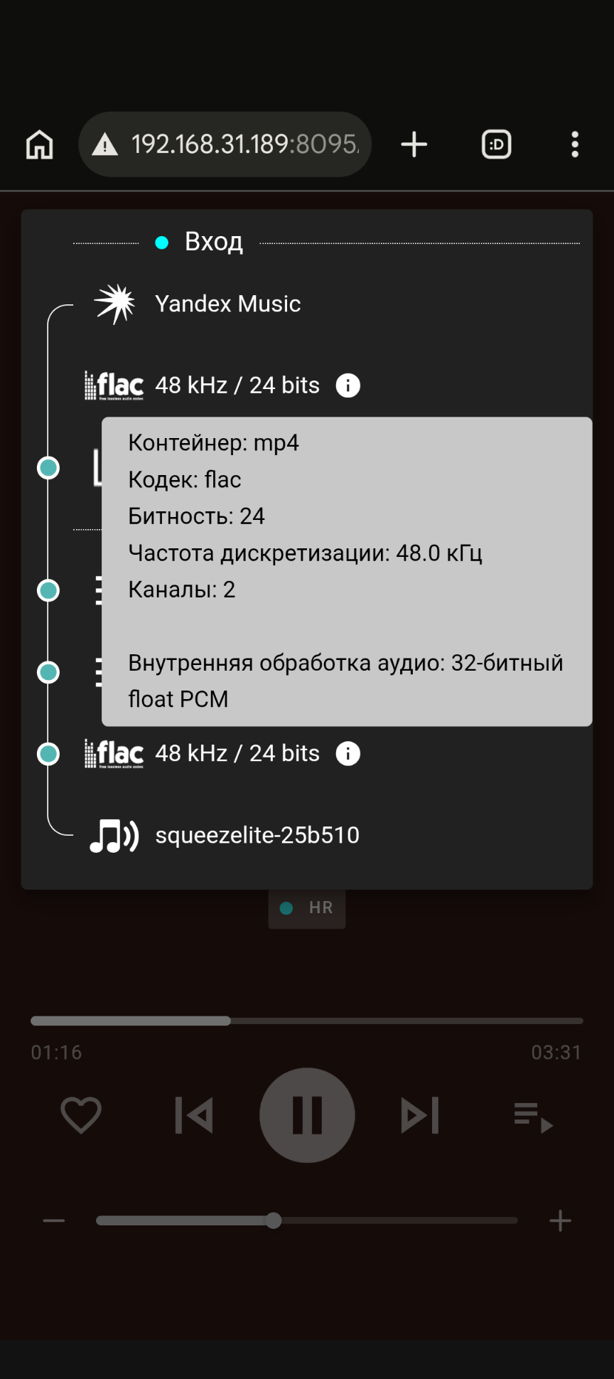

Через Music Assistant легко настраивается управление воспроизведением библиотеки я.музыка из интерфейса самого MA (без участия Алисы или приложения Я.Музыки). В теории можно и голосовое управление привязать, но я не пробовал, и мне кажется это будет управление не Я.Музыкой, а вообще Music Assistant-ом. То-есть немного не то. Упомянутая выше интеграция “Яндекс.Станция для Home Assistant”, как раз в точности то что нужно - управляем Я.Музыкой, а играет хифи стример.

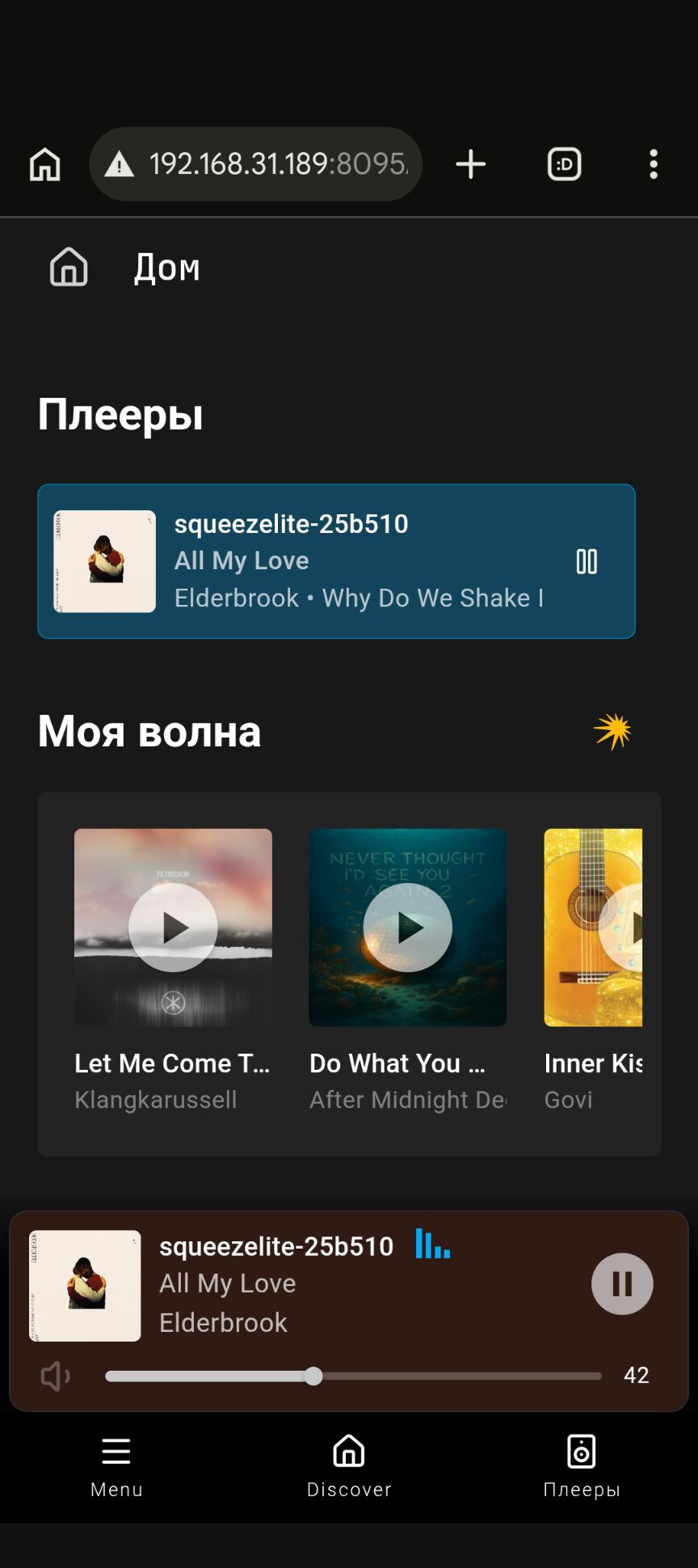

Правильно я понимаю что мьюзик ассистент может работать самостоятельно, те мы его запустили. Там внутри выбрали условный стриминг сервис, выбрали устройство на которое идет трансляция по длна к примеру и ткм же есть встроенный плеер? Илм я не прав и там не такой сценарий работы?
Есть и встроенный плеер, можно и на другие рендереры. Может играть на DLNA/ChromeCast/Squeezlite/Airplay и ещё что то по любому забыл )))
Но как Tidal Connect или Qobuz Connect не работает.
