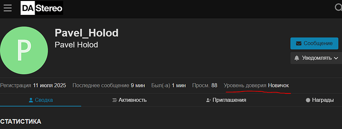

P.S а когда у меня появится возможность постить ссылки?
Это в автоматическом режиме определяется. Если нет нарушений/банов, то при наличии регулярной активности на форуме - довольно скоро. На сколько я помню, надо что бы вот тут:
https://www.dastereo.ru/u/pavel_holod/summary .
стало “Обычный пользователь” или выше.
