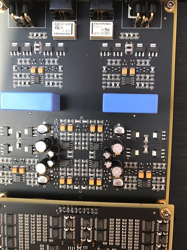

А можно крупное фото тех 4 операционников в центре, надпись как бы )
*** Синие Вимы на фото они стоят на питании AD которые выше к выходу, саунд не через них идет .

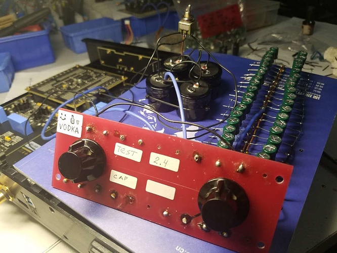

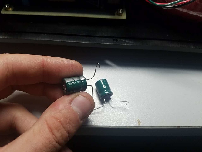

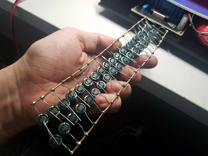

На текущий момент, судя по тому как и что я слышал, вот что могу сказать.
  1. Нет никакой необходимости лезть выше той емкости конденсаторов, которая уже стоит в “спринг”.
Она там более чем достаточна.
Производитель сделал так, чтобы емкость уже не оказывала никакого явно негативного влияния.
Увеличение стоковой емкости и смешивание разных типов конденсаторов нисколько уже не улучшают и не меняют звук.
  1. Конденсаторы “Дженсен” в схеме не портят звук, и увы, не имеют какого то особого заметного “своего саунда” , они скорее выполняют свою основную роль, неплохо выполняют.
  2. Радикальная фирменная подача “Спринг” его ньюансы подачи, не меняются от типа конденсатора или емкости.
Подбор конденсатора в фильтре только может прояснить или чуть сгладить, завуалировать те или иные вещи.
  1. Емкость фильтра в DAC завышена, нет никакой явной необходимости в таких бочках… как по мне.
  2. Емкость фильтра которая уже явно оказывает влияние находится в пределах от 500 до 2800 мкф на каждое плече.
Свыше 3000 мкф и до 10000 влияние не столь значимо
  1. Значение емкости ниже 500 мкф делает звук лишенный телесности и выразительности.
