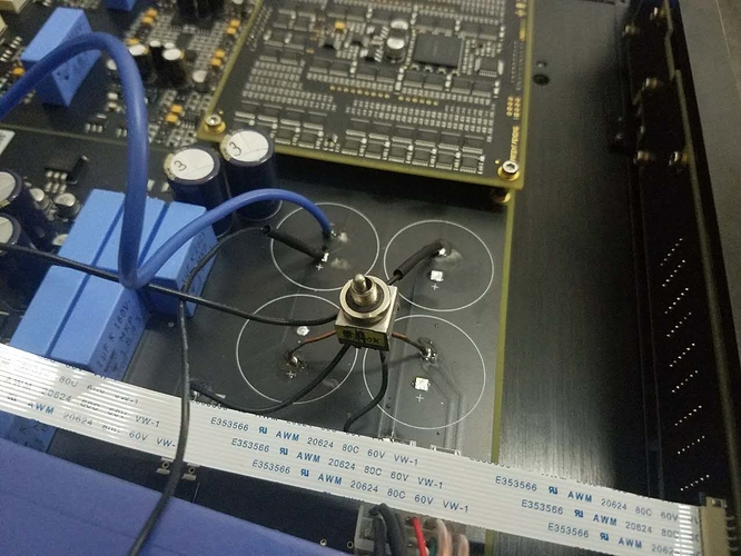

Но, чтобы понять как именно они влияют, нужно ставить переключатель !

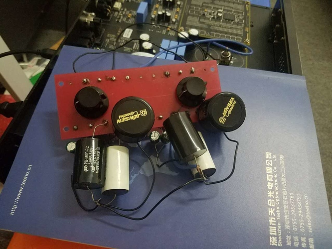

Я сделал набор конденсаторов (разных производителей) разной емкости, по возрастающей.
4 положения переключателя.
Выбор -
200 мкф
680 мкф
2200 мкф
4700 мкф (Jensen)
Мне удалось выяснить, что ГУЛ сетевого напряжения не проходит даже на сверх малых значениях емкости, так даже 100 мкф уже достаточно чтобы не услышать фон.
200 мкф - 100 процентно фона сетевого питания нет.
Гул слышно на 47 мкф.
Это крайне низкие значения.
Учтите, что в реальности емкость фильтра питания по 9400 мкф на + и столько же на минусовой ветке.
Сравните 9400 и 200…
И там и там фона НЕТ.
