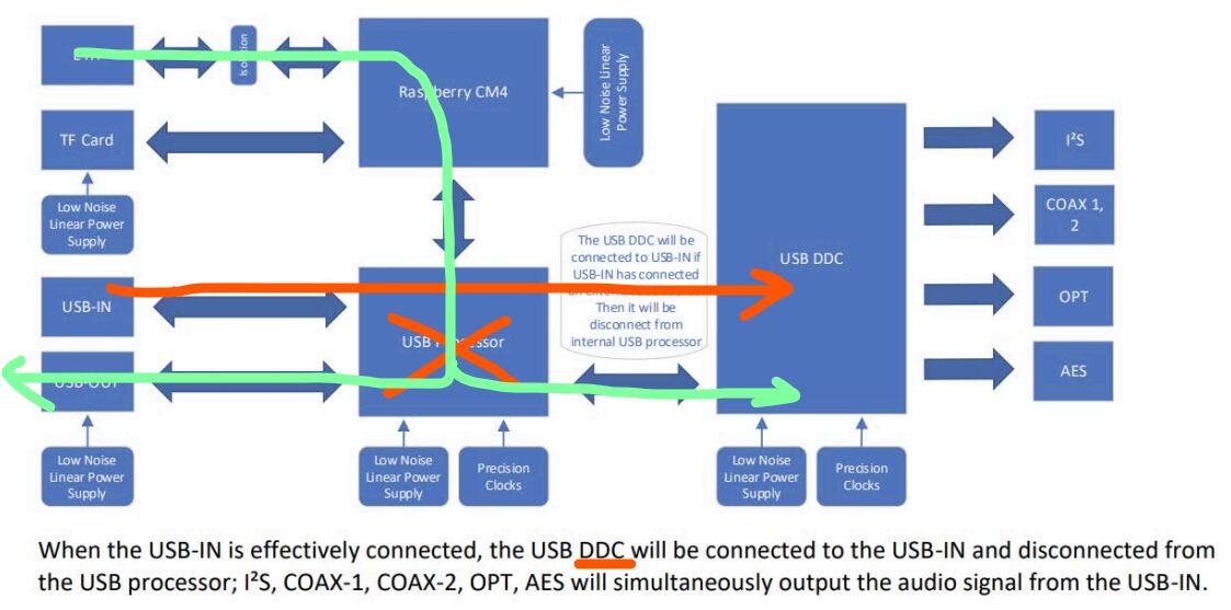

“The USB output is also not connected directly to the pi, and instead is ‘reclocked’ (retransmitted) using the RED’s clock and a clean 5V supply.”
Спасибо. Не увидел на ней прохождение сигнала по i2s от внешнего источника. I2S у Red работает только на “отдачу” сигнала? Прием сигнала от внешних устройств только по USB?
Если так, то на мой скромный и некомпетентный взгляд, зачем с ним использовать шину i2S на выходе, когда сигнал проходит USB “конвертацию” в процессоре и USBDDC… Суть i2S - теряется. Для источника (Mac, PC), у которого нет реализации i2S - да Red идеальный спутник, который, наверное, дает лучший сигнал по USB.
А какой смысл протаскивать i2s через еще одну железяку?
Смысл DDC как раз конвертация из USB в i2s, например.
Насколько я понимаю, Red может работать как бы в двух ипостасях:
  1. Как DDC (цифро-цифровой преобразователь).
Когда его подключают по ЮСБ.
  1. Как стриммер.
Когда его подключают по вай-фай.
