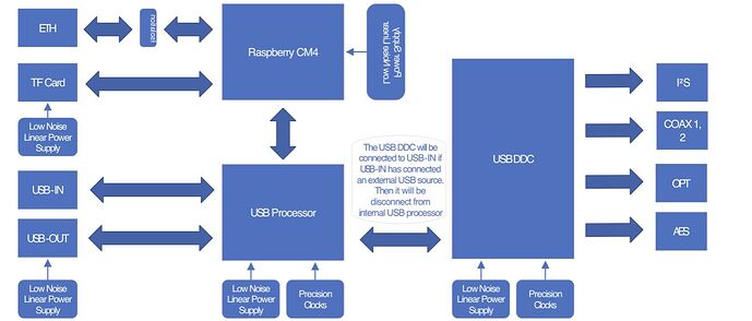

У меня Holo Red, как он, на ваш взгляд, в качестве источника?

я Red не слышал, но верю, раз его Holo делали под свои DAC, все там должно быть хорошо, особенно I2s.
Могу посоветовать ветку тут на форуме по USB. Если коротко, это (USB) вообще не про звук. Единственное, удобно для PC… А вот I2S как раз что надо, все сигналы раздельно, без конвертирования, но там аккуратно, т.к. это не стандарт для меж блоков, но родной “язык” передачи цифрового аудио.

… хорошая схемка по Реду
