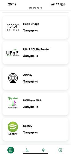

Qobuz только в Roon можно.
А так там есть только:
USB через Crystal Cable
