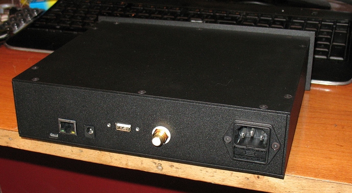

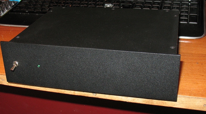

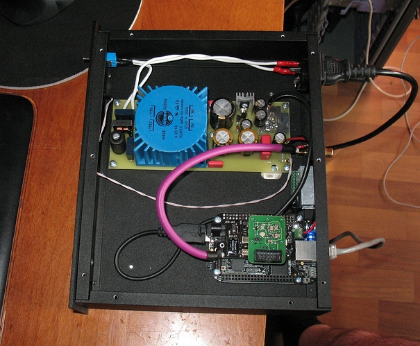

Готовый сетевой плеер на основе Beagle Bone Black
Высококачественный источник цифры для вашего цапа, по spdif.
Сделан на основе Beagle Bone Black + переходник от Wired на spdif v4 + плата клока на отличных NZ2520SD от herznn. Запитано всё малошумящим питанием. В корпусе.
Транс от Talema. В первичке стоит сетевой фильтр + биполярный конденсатор, отсекающий постоянку, + вторички обвязаны суровыми снабберными цепочками, в результате помех от транса нигде нет.
Отдельное питание 3,3 вольта на генератор стабилизировано двухступенчатым стабом - дискретный , выдающий 5,5 вольт, далее RC фильтр, затем сверхширокополосный очень малошумящий (шумы менее микровольта) стаб lt3042. На генератор это питание подано экранированным кабелем.
Питание BBB и переходника - 5 вольт сделано на LT1085 + обвязка хорошими электролитами.
Цифра выведена очень хорошим студийным цифровым кабелем apogee wyde eye, USB тоже вытащен на заднюю панель.
Стоит карточка на 4 гб.
Идея взята отсюда: Сетевой транспорт на основе BeagleBone Black
