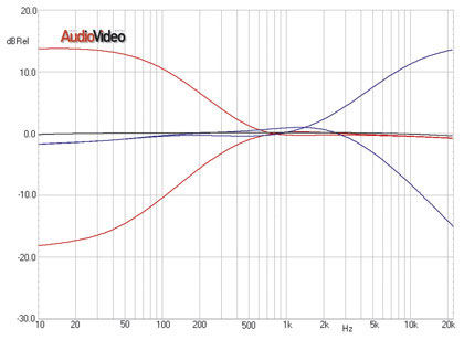

а как работает эквалайзер НЧ в стереоусилителе? если написано - 100 Гц -+ 10Дб, он будет плавно задирать или опускать горб с пиком на 100 герцах?
Регулятор тембра? Не годится, слишком пологая характеристика.

так а как работает он? просто задирает или сглаживает указанную частоту в 100 Гц?

Регулятор тембра типа
эквалайзер (если пик) типа

то есть волной? в первом случае от самого низа и до сотни, а во втором горб, спасибо. а собственно, чем отличается регулятор тембра от эквалайзера?
