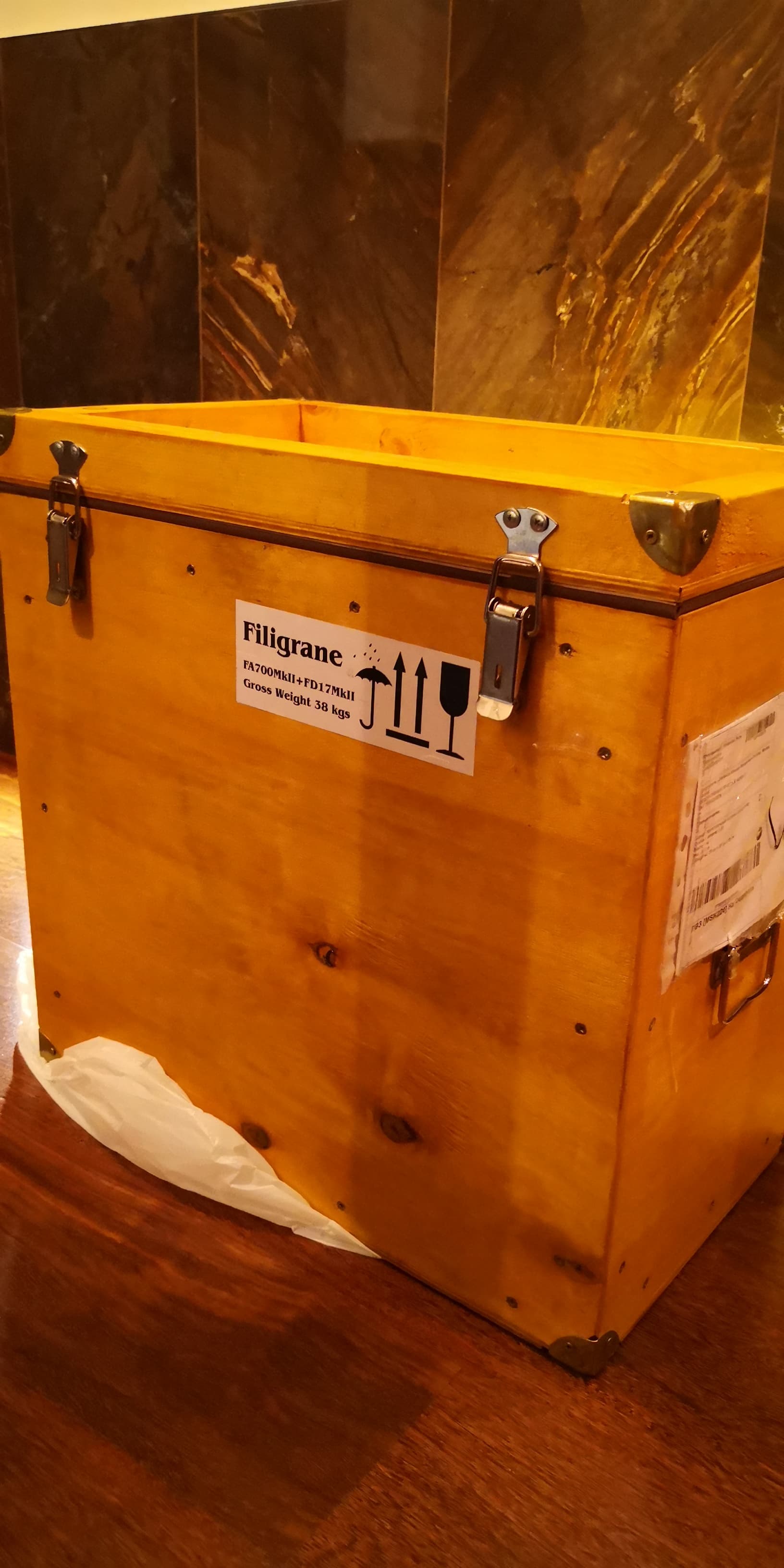

Первое впечатление - туровые аппараты соревнуются в первую очередь тем, у кого упаковка круче -)
IMG_20210811_020340
Опять ящик. Большой, тяжелый, неудобный. Весом в 38 кг заядлого винтажиста не напугать, но ручки неудобные, пришлось нести в обнимку, благо ящик гладкий и чистый. Плюсом была бы нормальная ручка сверху или ремень через верх, для удобного хвата руками.

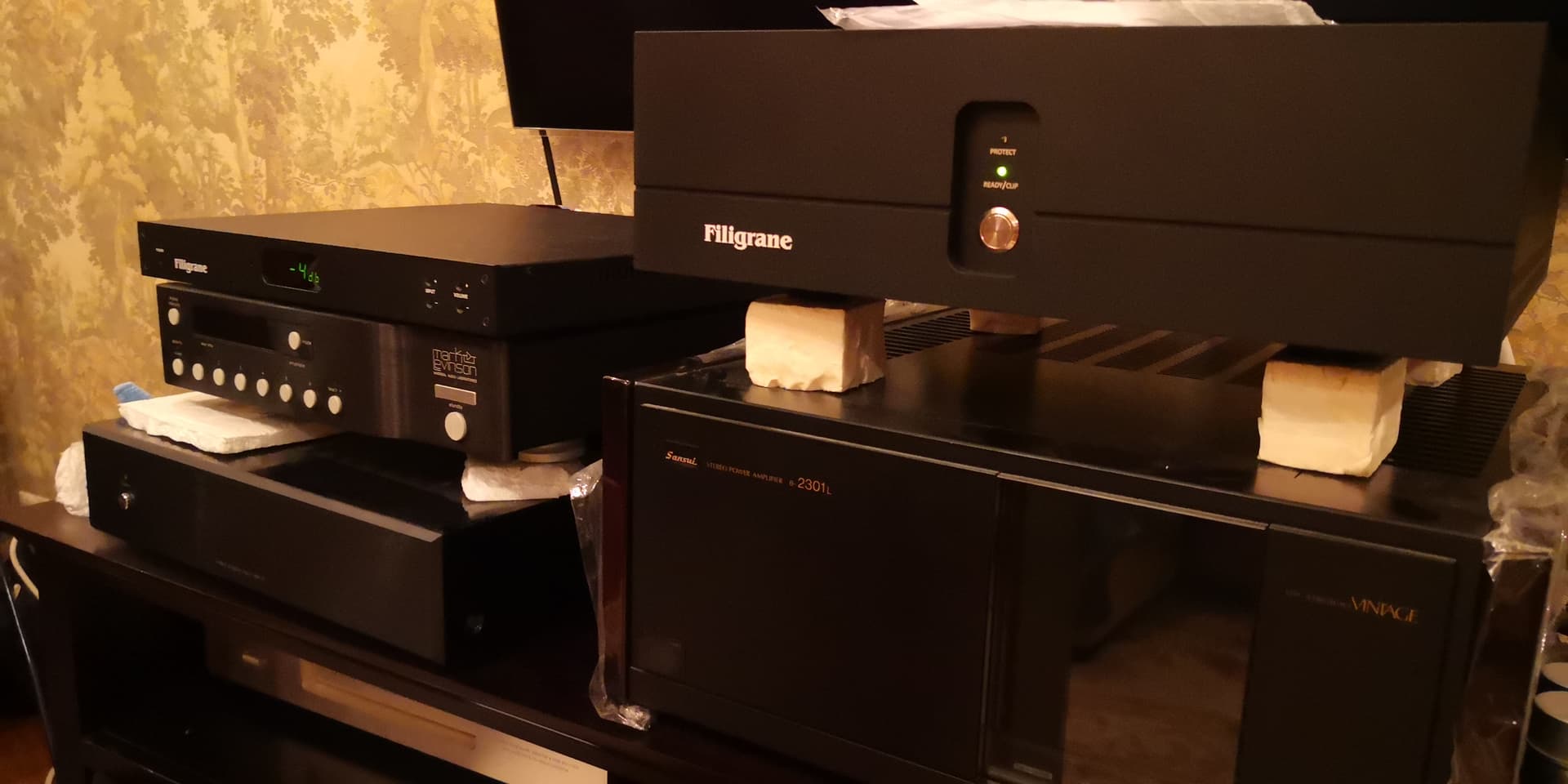

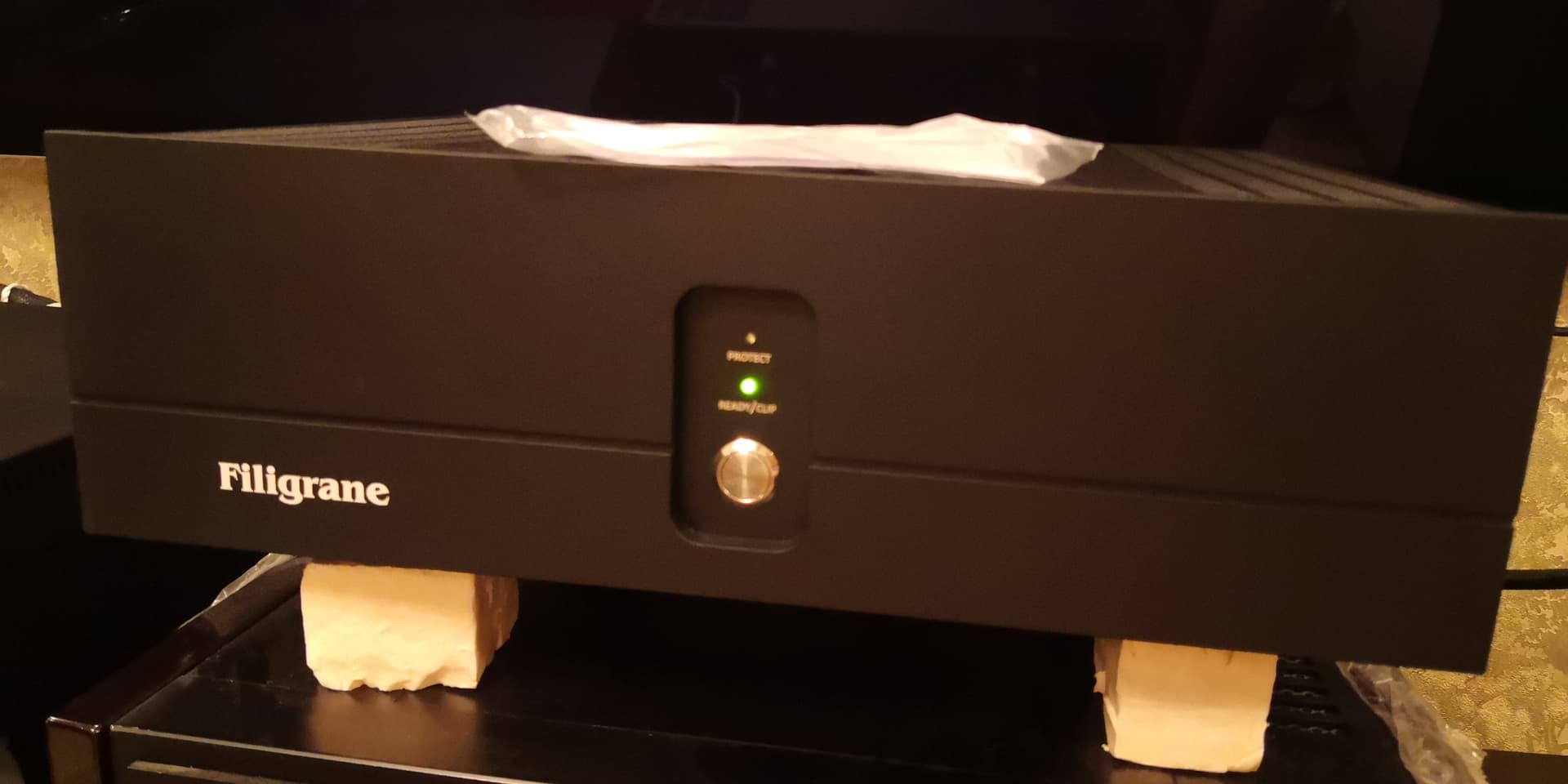

Сама сладкая парочка в строгом черном цвете выглядит сдержано, профессионально. Как уже отмечали выше - надпись на лицевой панели слишком крупна и аляписта. Надо что-то придумать со шрифтом, размером и возможно цветом. Может быть оформить в темно-золотым в винтажном стиле, также стоит указать модель аппрата, а не просто фирменный знак.
Состав системы - Diatone DS-5000, PAD Istaru, Sansui B-2301L, Stealh Indra08 + cамодельный межблок, Accuphase DC-91, Mark Levinson ML360S, acoustic revive+самодельный цифровик, Bekeley USB Alpha, AudioQuest Diamond USB, PC c подготовкой.
Коммутация: RCA на усилителе НЕТ, только балансное подключение. Отсыл то ли на работу с родным предом то ли основные потребители - те, кто Filigrane использует для озвучки, ибо второй вариант входных разъемов - Jack 6.3
Усилитель Filigrane FA-700 MK2 - холодный. Практически не греется вообще. Опять таки отсыл к профессионально-озвучным корням - печки в стойке не нужны.
Предусилитель-ЦАП Filigrane FD 17 MK2 - выглядит вполне технологично и аккуратно. По дизайну вопросов особых нет, кроме надписи, как и на усилителе. Есть косячки по окраске, но это для привередливых. Да и не та ценовая категория, чтобы придираться. Коммутация - ЮСБ, RCA входы на ЦАП, аналоговые RCA и балансные входы, два балансных выхода на усилитель.
Работа пульта - понравилась, четко, слаженно, хорошо реагирует, многим “буржуйским” аппаратам стоит поучиться. Регулировка громкости через реле осуществляется, все православно. Релюхи щелкают очень благородно. Дисплей можно отключить или диммировать яркость. Красиво, стильно. В плане технологичности и функционала аппарат произвел однозначно приятные впечатления.

Сначала подключил Filigrane FA-700 MK2 вместо Sansui B-2301L, обрадовался, что не надо бегать включать вылетающий от нового 2кВа тоюзума автомат. Обрадовался наличию переключателя на -15дБ, это сильно упростило подгон системы под аппарат. Усилители оба из одной когорты - точность воспроизведения в обоих аппаратах поставлена во главу угла. Но… Красивость и гладкость ушла куда то из звука. Боже мой! Сансуй то оказывается дает КРАСИВЫЙ звук!!! Разница ощутилась примерно как в свое время между Лаксманами М-05 M7i, дающими круглый, гладкий звук, и Сансуем, только теперь Сансуй в роли Лаксмана, был гладкий и сексуальный -)) Но разница в том, что Лаксы перебарщивали с гладкостью, а Сансуй - нет.
Сразу в целом в звучании Filigrane FA-700 MK2 чувствуется класс, даже два, ниже, есть небольшие сибилянты на ВЧ и некоторая грязь, причем похоже именно из за уся или его выходных клемм.
Скорость воспроизведения ВЧ ниже, чем у Сансуя, но на приличном уровне.
Бас подсушен, без жирка, но в то же время четкий и неохотно ходит на глубину, если она есть. Но в целом он крадет бас, съедает какие-то, незаметные обычно, басовые эмоции, глубину. Нет размаха, все весьма механистично и формально, не напрягает и, как ни странно, негатива, как и иных эмоций не вызывает. Это высказывание можно отнести и ко всему остальному диапазону. Отмечу подчеркнуто-хорошую проработку мидбасового диапазона. Это пожалуй единственное безоговорочное достоинство усилителя, хотя, возможно оно вытянуто моножилами. Еще стоит отметить хороший контроль акустики.
Середина мелодична, хорошо ложится на ухо, но, воздуха мало, есть общая упрощенность и безэмоциональность. По сцене особых вопросов нет - примерно на уровне с Сансуем.
Высокие частоты - также не хватает воздуха, немного сибилирует на нижнем ВЧ диапазоне. Не копает высоко, но на удивление очень хорошо слышны косяки в записях и это при общем разрешении, явно уступающем Сансую.
Усилитель имеет ярко выраженную болезнь 1 ватта. При ночном прослушивании звучание превращается в радиоточку. Это при 4х то полосной акустике с 15" басовиком.
В целом впечатления о звучании - безэмоциональность, отстраненность, звуки все есть, музыки нет, нерва нет, ну вообще никак. Не затягивает, но и не напрягает, хорошо слушать фоном, озвучка - да, вовлечение - нет. Близко к чему - Naim 5i наверное.
