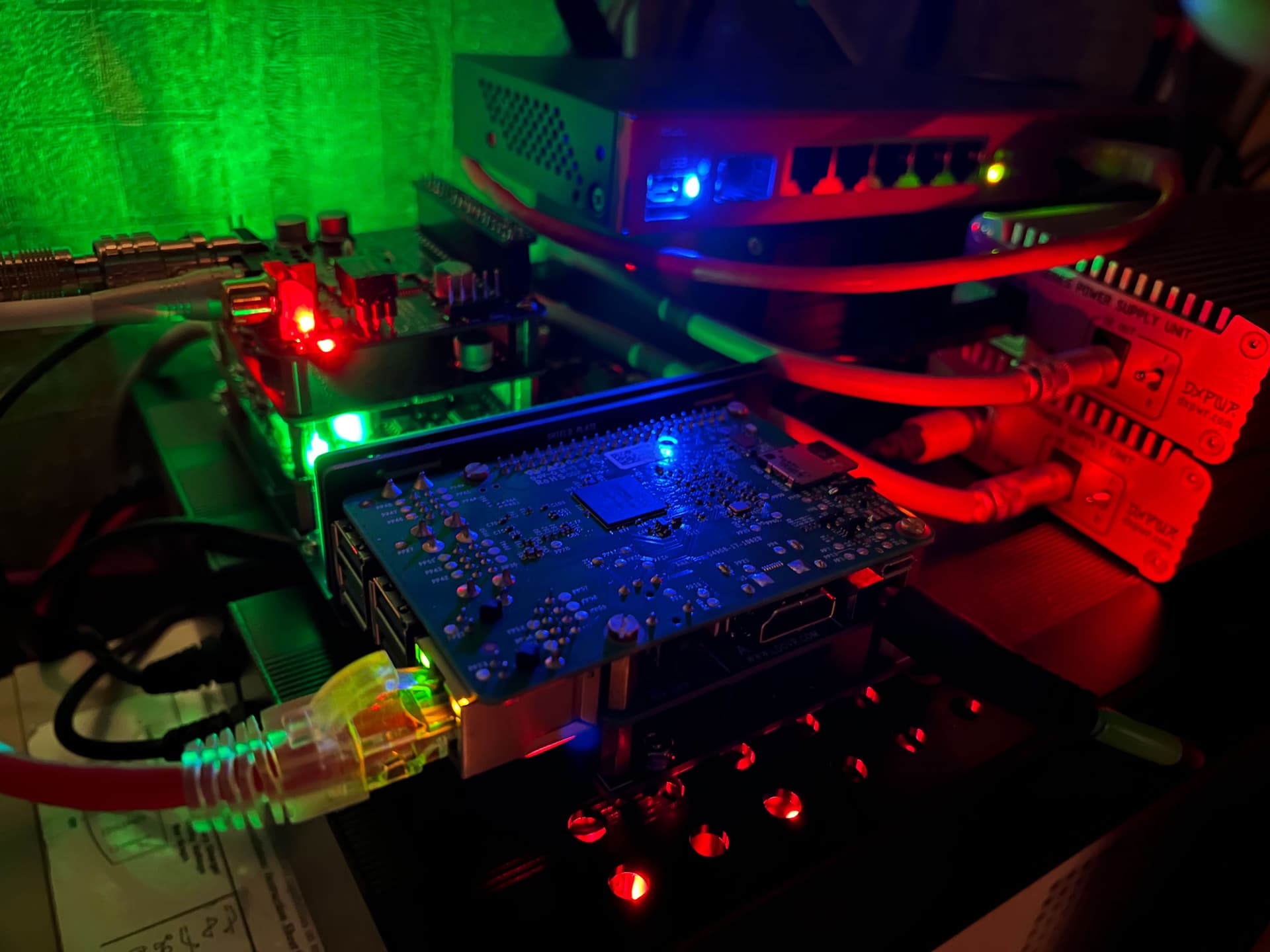

ps:// Есть невнятная фотка лабораторного нагромождения работающего всего и вся из-под стола :crazy_face:

Я сначала не мог запуститься со StationPi пока не понял, что еще обязательны 5V на чистую сторону GPIO.
Собрал всё в 5-ть этажей без StationPi. Заработало.
Также, мезонин в моей комплектации имеет изолированное отдельное питание на шляпную сторону GPIO.

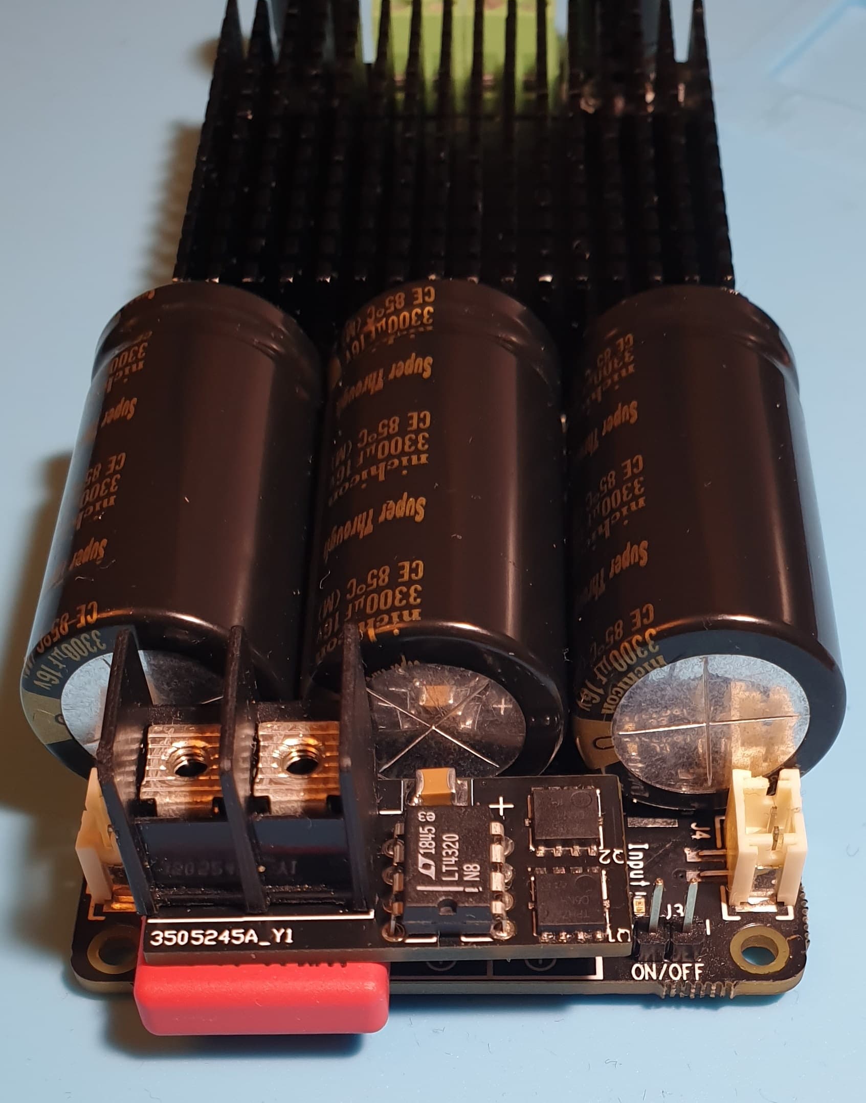

Яновское аккумуляторное не пробовал, только UcPure и LinearPi. Оба варианта норм, но не впечатлили. А вот такой мод очень зашел (замена твердотельных на lkg grade3, lt4320 это уже в довесок):
