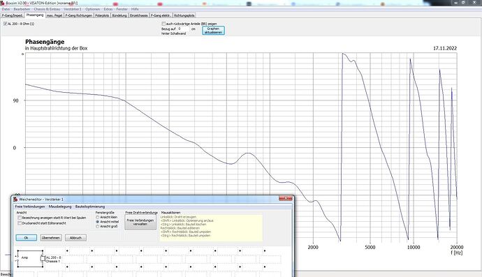

Вот динамик, безо всяких фильтров подключенный к усилителю. Вот его ФЧХ. Чего ещё ожидать от него, ведь любой динамик это адский набор реактивностей? А искорёжить всё это в догонку ещё и цифровой коррекцией - ну такое себе…
Ндя… кто о чем. Так и до пластинки дойдем, а потом нам расскажут, как ее портит RIAA корректор. Судя по посылу - не понимаете
