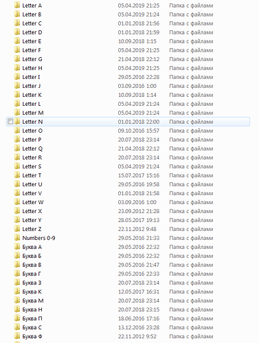

С т.з. файлохранения у меня организовано так:

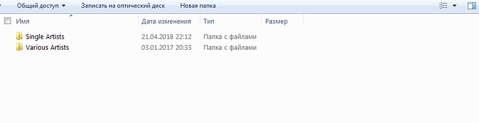

Точка отправки первая буква в названии группы или сборника.
Сначала рассортированы альбомы и сборники, далее все группы начинающиеся на букву A (к примеру) помещены в одну папку.

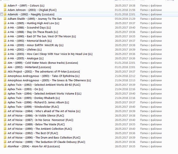

Внутри папки все группы и альбомы именованы <название группы> - <год> - <альбом>. Раньше еще писал формат, но сейчас уже не пишу.

Вижу преимущество над моей старой системой - у меня была папка с исполнителем, а внутри “Год - Альбом” и если взять только папку с альбомом, то сходу не будет ясно кто исполнитель, но с другой стороны тут больше папок в ряд и приходится делить по буквам, чего бы не хотелось. Читаю зарубежные форумы, там они тоже это обсуждают, у многих коллекции по 10 тыс. альбомов и больше.
не важно, главное, чтобы во всей фонотеке был один подход и вы помнили какой, чтобы потом могли найти. но удобнее начинать с фамилии ИМХО, т.к. Клэптон например один, а Эриков до черта

Пробовал по началу делать хранение без заглавных букв, но очень быстро стало ясно что в одной папке будет лежать тысячи наименований, и работать с таким огромным количеством папок будет не удобно. Сортировка по заглавным буквам позволяет уменьшить количество папок на последнем уровне до неск. десятков.
