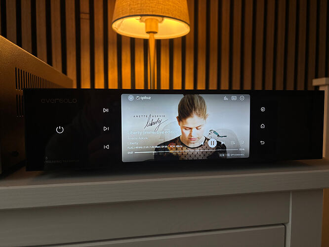

🎱 Eversolo T8 — стример без всего лишнего

Вообще, в виду того что у меня DAC Metronime Le DAc 2, я планировал себе стример Metronome DSS 2. При цене в 4 р дороже чем Т 8 я не нашел в нем существенных преимуществ кроме моно бренда. Так же смущает отсутствие дисплея и дизайн . Т 8 выглядит повеселее, i2s настраивается , надеюсь подключить его с помощью моего HDMI кабель AudioQuest HDMI Pearl 48G PVC 1.0m. Фиг знает, что и как будет, выложу обзор на моем канале MUSIC ROOM в декабре)
