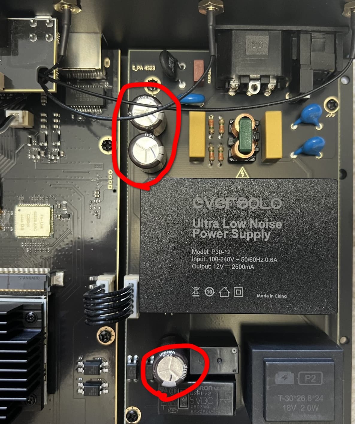

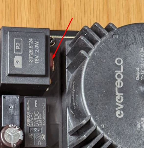

Да их тут два предохранителя - один на входе ИБП на 3.15A, второй перед ЛБП на 1.6A.
Китайской фирмы Reomax, серия MTS медленного типа.
На мой взгляд, не стоит возиться с из заменой. Гораздо больший прирост может быть от замены трёх корейских электролитов Samyoung NXB 1000uF/35v на Nichicon PW или Nippon Chemi-Con KY. Причём у двух, которые на выходе ИБП 12V для цифровой части, лучше увеличить номинал в два раза до 2200 uF, а чтобы влезли по размеру, взять на номинальное напряжение 25V.

Айдар, а это которые именно, на фото?
Эти
Третья снизу скорее всего на питании реле (типа дежурки, подающей питание), и возможно не влияет на звучание, но не могу сказать точно, не видя схемы. Но два верхних лучше поменять.
