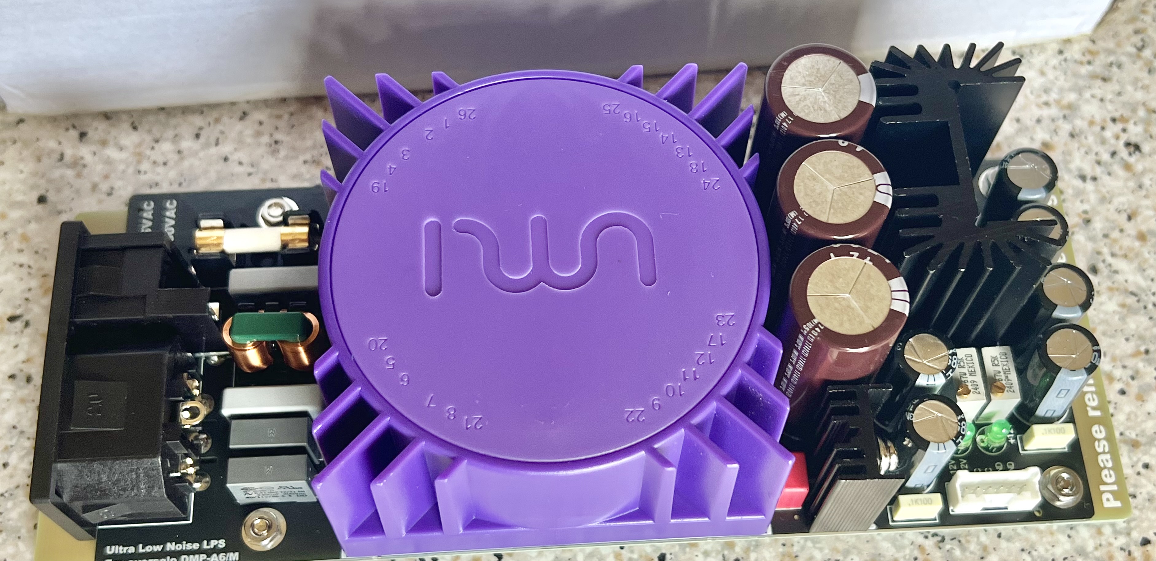

Но вот я его наконец получил ЛБП для EverSolo DMP-A6 в руки так сказать.
Ссылка на место покупки - тынц. Много фоток есть в теме распаковки - тынц.
Что приятно удивило - добротная упаковка, товар приехал напрямую из Гонконга, в коробке с логотипом LHY Audio, приличное исполнение и элементная база. Это обновленная модель известного ЛБП от Beatechnik с другим типом трансформатора и почти вдвое сниженной ценой.
Неприятно удивило - декларация товара, его наименование и цена. И то и другое неверно. Отправитель указал что это усилитель для домашнего театра и цена его ~28 долл.
И в свете новостей что таможня кого-то там оштрафовала и завела дело за пару лишних виниловых пластинок это настораживает. Декларацию пишет продавец. А дело завели на покупателя.
По технической части: как я уже сказал выше для меня стало откровением что ЛБП выдает лишь 2 (два) напряжения: -12в (маломощное плечо) и +12в (мощное плечо). Стабилизаторы сделаны на базе чипов LT3042 которые управляют мощными выходными транзисторами. Трансформатор имеет две обмотки по 12в. Выпрямитель (2 диодных моста) на диодах Шоттки. Конденсаторы Рубикон и Хемикон. Они стоят без клея - легко заменить по вкусу на любые.
Почему то я вбил себе в голову что там ТРИ напряжения, и третье это +5в для питания цифровой электроники. Был неправ.
Во первых - получается что +5в вырабатывается на основной плате EverSolo. Видимо как раз из +12в от мощного плеча ЛБП. От него питается вся цифровая электроника. И этот стабилизатор внутри Eversolo уже не изменить и не улучшить.
Во вторых - это ЛБП по сути лишь улучшает питание аналоговых цепей типа выходных ОУ и ЦАПа. Для цели использования Evesolo как транспорта - не уверен что полезно. Хотя выше по ветке все в один голос говорят что звук транспорта улучшается.
Ну и в третьих - найти на АЛИ нормальный ВНЕШНИЙ ЛБП с двумя лишь каналами +/-12в и хорошим мощным трансформатором - задача довольно простая. А цена вопроса - явно дешевле даже моего варианта, не говоря уж про исходный, который на Авито за 25 000 руб.

Всё так и есть ±12 вольт. Только вот найти стабилизированный источник питания на 2А ±12 вольт не так-то просто. Если найдете - киньте ссылку. Конденсаторы я бы сразу заменил раз не приклеены.

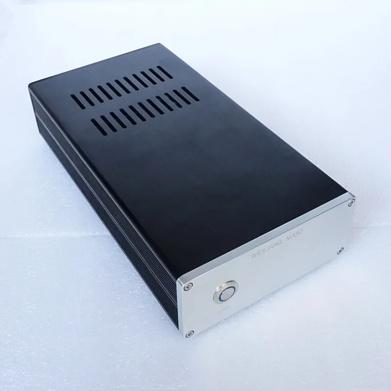

Добавить корпус и тор транс - вот к этим двум платам.
Вот вариант с Али
Два вот таких БП купить - все равно дешевле.
Или таких
Стрелочки! :grinning:
Попробуйте, расскажете потом
