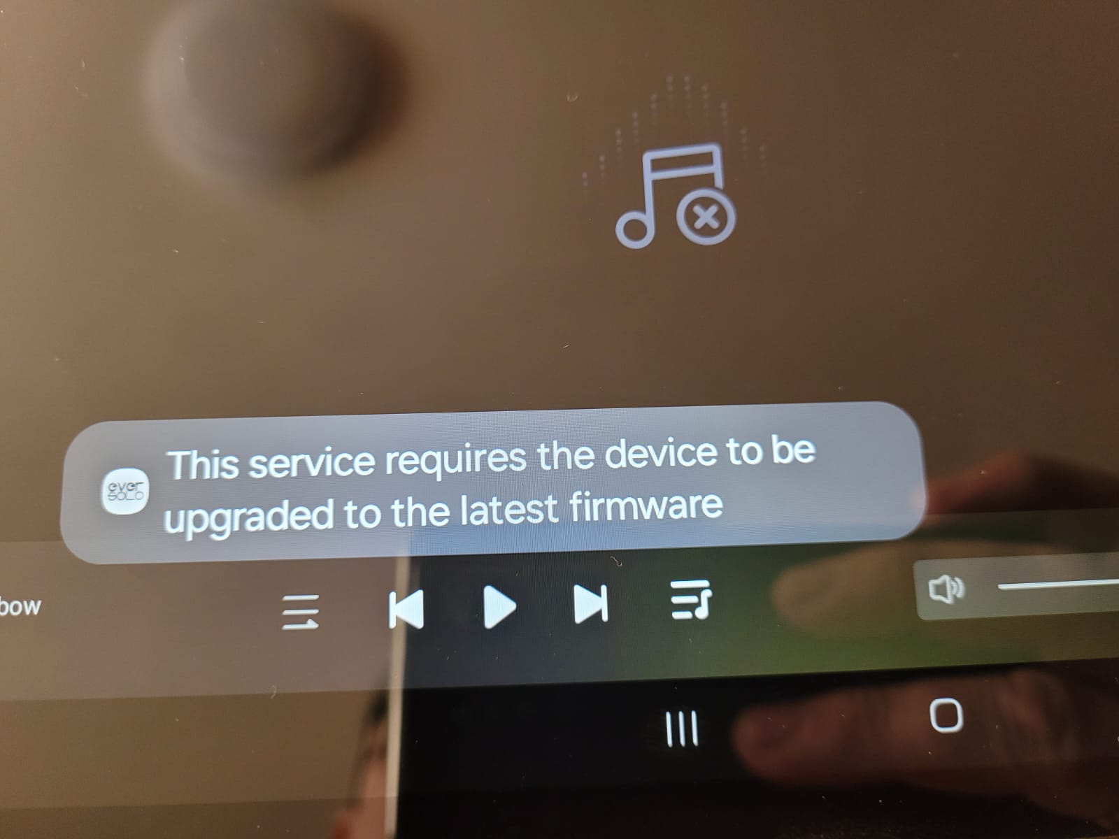

Приветствую, вчера стал счастливым обладателем девайса, все отлично работает, но не запускается Radio Paradise, у Вас запустилось при подключении или какие-то манипуляции использовали? Вот у меня на экране надпись появляется…

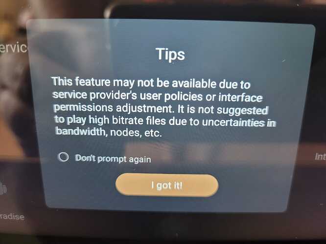

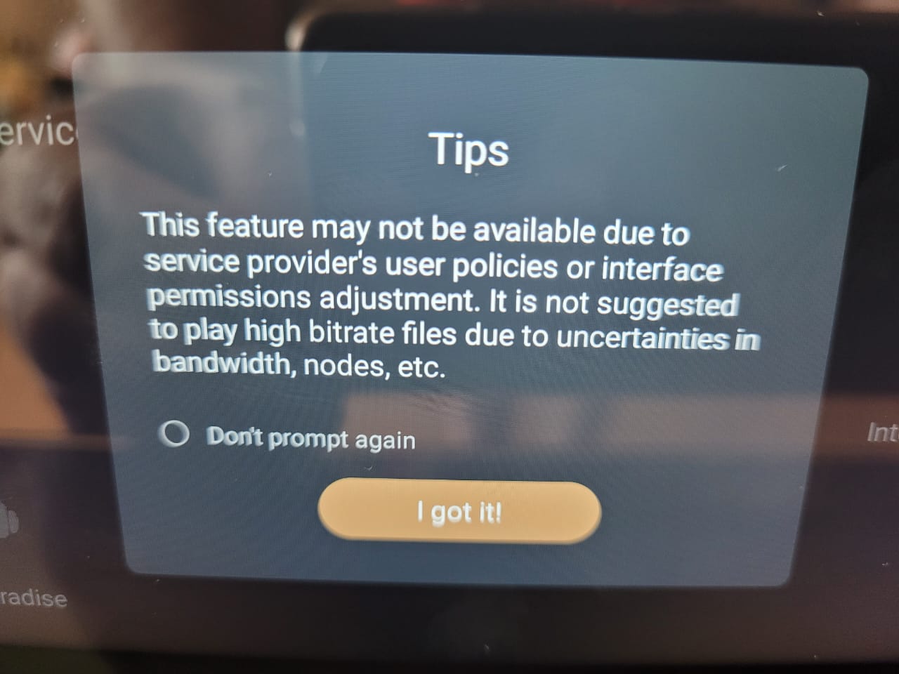

А если нажать «I got it”, что происходит?
Возвращается в главное меню… Причем что интересно - на bluesound node 2i до этого без проблем работало, то естт дело не в сети видимо…

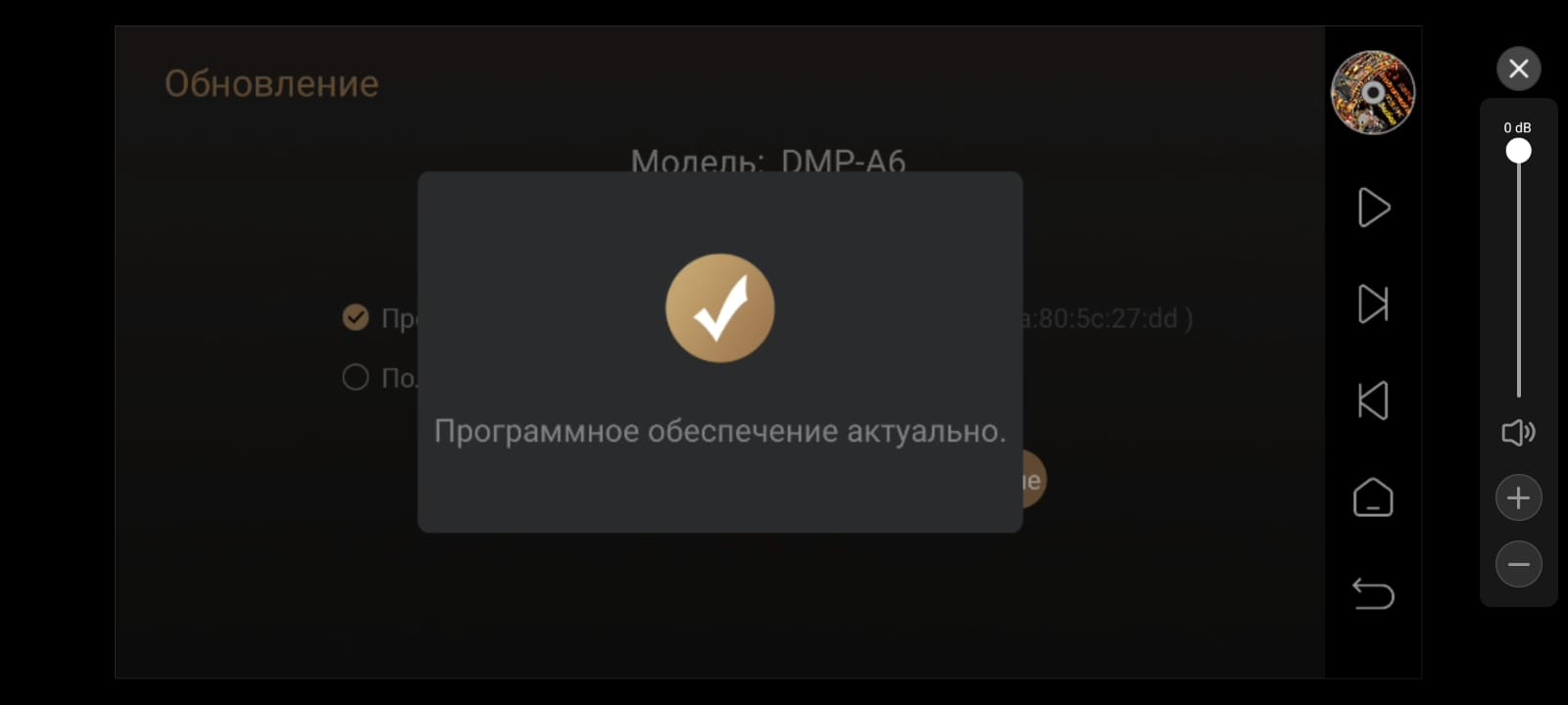

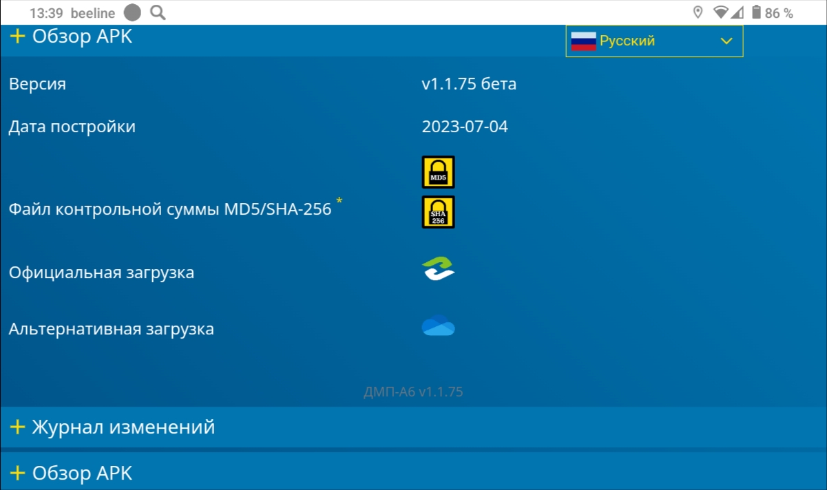

Так я вчера только купил аппарат, прошивка 1.1.75, проверяю обновление - пишет, что это последняя версия прошивки, странно…
Вот с телефона запускаю радио парадайз и пишет как раз о прошивке, но где ее взять?

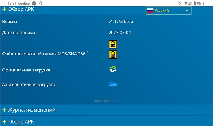

судя вот по этому сайту - последняя это 1.2.50
сама процедура прошивки прописана тут
почему на официальном сайте невозможно найти прошивку для A6 - мне не ведомо :slight_smile:

С стороннего сайта конечно можно скачать, но где гарантия, что не получу “кирпич” после установки?

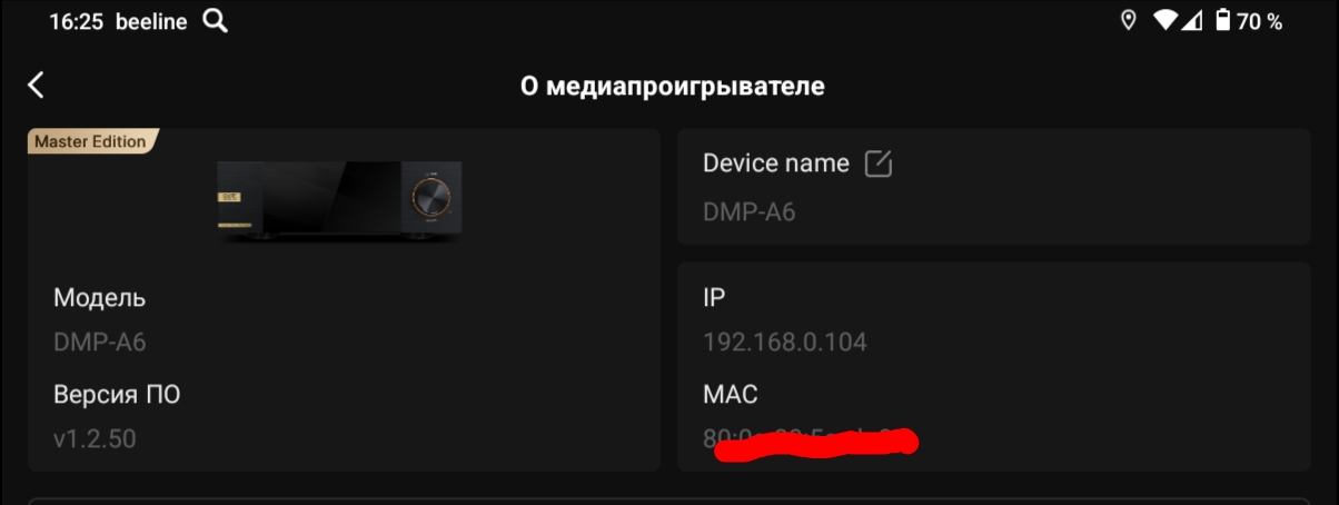

Если нетрудно, напишите пожалуйста у кого какие прошивки сейчас установлены на Eversolo dmp a6…
1.2.50
Ура! Заработало! Скачал прошивку на форуме zidoo, установил и теперь красота, помимо того, что все радио доступны теперь еще и спектрограммы и стрелочки есть, приятная мелочь… Спасибо всем кто откликнулся, наслаждаюсь звуком, на мой скромный взгляд этот девайс по звучанию и тем более функционально лучше чем bluesound node, продолжаю тестировать…
да, это безопасное место. У эверсоло есть какая-то особая политика по загрузке прошивки. Даже когда новый релиз появляется и люди пишут, что устройство обновилось само, ваше устройство может продолжать “не видеть” новую прошивку. Там у них на сайте какой-то особый планировщик загрузок видимо.
В общем, если бы запаслись терпением, то устройство увидело бы прошивку через денёк-другой :slight_smile:
