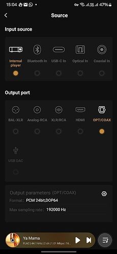

Настройки для USB выхода:

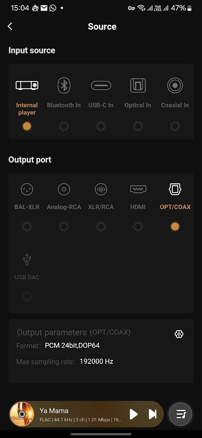

В главное меню нажимаете на Source. Должно появиться такое меню:
Как източник включен internal player. А как выход надо включить USB DAC.

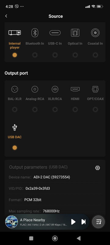

Еверсоло определяет и показывает кое-что из параметров ЦАПа по USB - снизу на картинке.

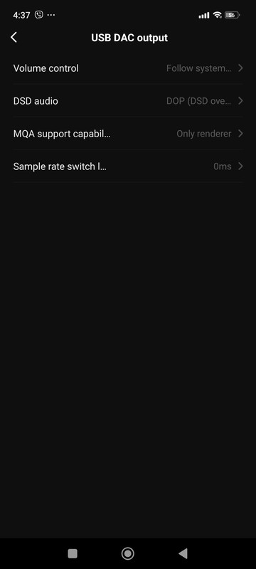

Есть и меню настроек USB выхода - зубчатое колесо:
Вот и меню USB DAC Output:
Пример - из системы меню А6.
