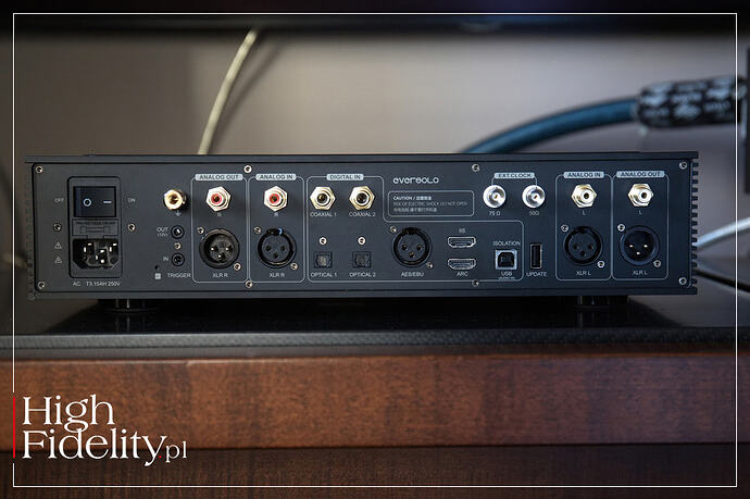

Преобразователь предлагает полный набор входов и выходов. Сигнал передаётся в него цифровым способом через шесть входов:
  • USB‑B Audio;
  • два HDMI I²S с восемью режимами конфигурации (меняются в меню, поддерживают DSD512 и PCM 768 кГц, 32 бита);
  • AES/EBU;
  • два оптических Toslink;
  • два коаксиальных RCA.
Все они принимают сигнал PCM до 192 кГц и 24 бит, а также DSD64 DoP. Последняя особенность позволяет подключить к Eversolo транспорт SACD Onyx Zenith XST20; подробнее → ЗДЕСЬ. Также имеется аналоговый вход — XLR и RCA, через который сигнал проходит по аналоговому тракту.
Мы выводим сигнал из устройства через сбалансированный XLR или несбалансированный RCA — весь тракт сбалансирован. Прежде чем это произойдёт, сигнал ослабляется, благодаря чему устройство может работать как полноценный предусилитель. В пресс‑материалах можно встретить информацию о том, что секция D/A в тестируемом устройстве основана на резисторной лестнице R2R, однако это ошибка. Лестница есть, но она представляет собой аналоговый аттенюатор, а не DAC.

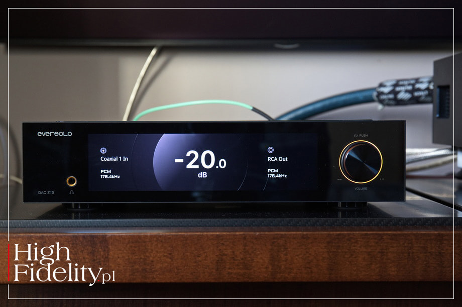

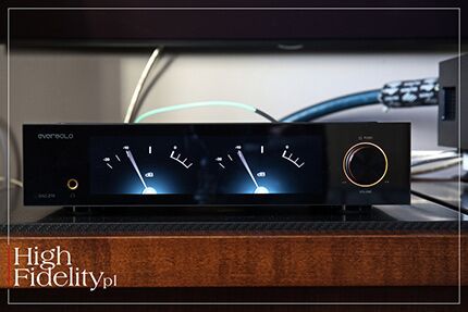

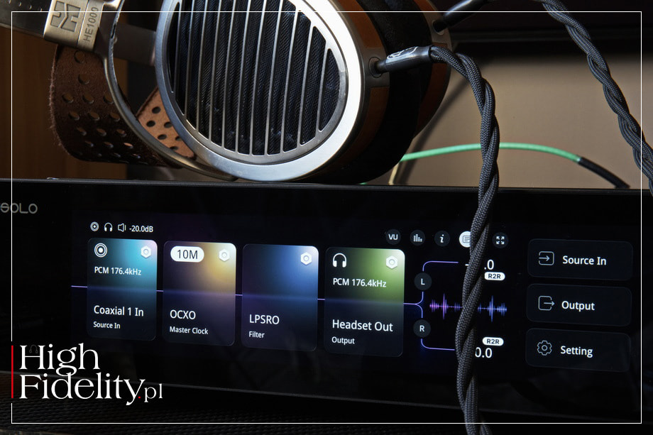

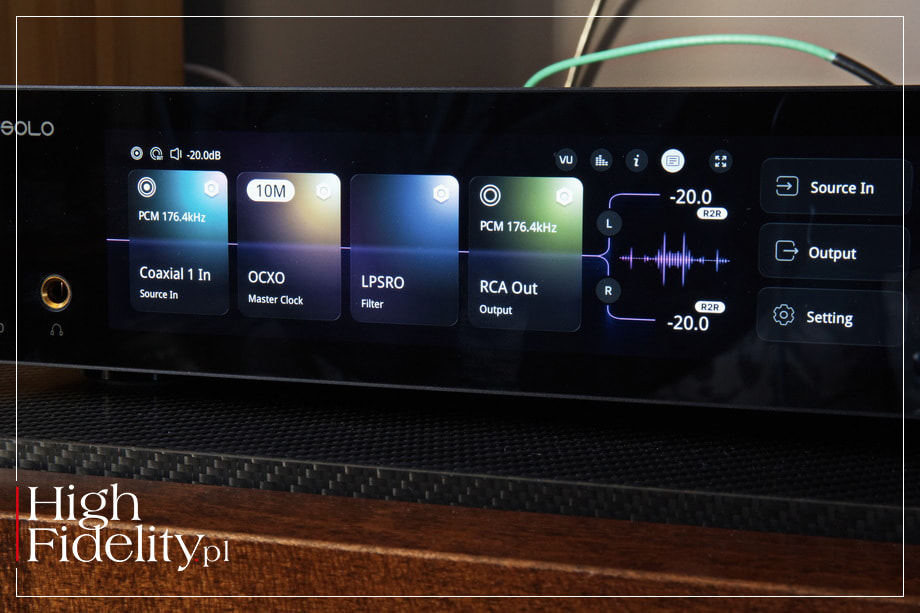

ХОТЯ МНЕ ОЧЕНЬ ХОТЕЛОСЬ начать с этого, описание дисплея я оставляю напоследок. Хотя подобные дисплеи — большие, цветные, сенсорные, красивые — встречаются в других азиатских продуктах, например в корейских устройствах компаний Aurender или HiFi Rose, они всё же остаются редкостью. Здесь же дисплей использован действительно креативно.
Он может показывать VU‑метры во множестве различных цветов и вариантов, отлично помогает при навигации по меню, а также может служить просто дисплеем, на котором даже с большого расстояния можно прочитать всю необходимую информацию о состоянии устройства. Есть также секция с графическим индикатором частоты, своего рода анализатором спектра. Каждая из секций имеет несколько вариантов оформления, так что есть из чего выбрать. Также в комплекте имеется хороший, эргономичный и красивый пульт дистанционного управления.
Единственное, чего мне не хватило, — информации о длине слова (в битах). И я жду, когда наконец какая‑нибудь компания из Китая или Кореи (на Запад я не рассчитываю) внедрит в своё устройство декодер HDCD.

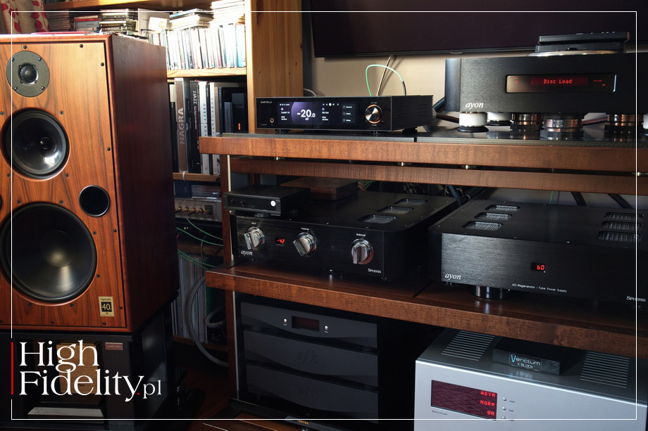

КАК МЫ ПРОСЛУШИВАЛИ • Цифро‑аналоговый преобразователь Eversolo DAC‑Z10 тестировался в референсной системе HIGH FIDELITY и сравнивался с секцией D/A проигрывателя SACD Ayon Audio CD‑35 HF Edition, который также работал как транспорт. Параллельно я провёл прослушивание с использованием файлового проигрывателя Sforzato DSP‑05EX с генератором PMC‑05EX, работающим как транспорт файлов. DAC‑Z10 тестировался с выходами RCA (несбалансированными), поскольку в моей системе используются кабели RCA.
Цифровой выход Ayon был соединён с входом преобразователя кабелем RCA→RCA Acrolink Mexcel 7N‑DA6100 II, а с Sforzato — кабелем USB Acoustic Revive USB‑1.0 PL Triple‑C. Тест проводился как с предусилителем Ayon Audio Spheris Evo, так и без него. DAC питался через кабель Acrolink Mexcel 7N‑P9100 и располагался на верхней полке стойки Finite Elemente Master Reference Pagode Edition Mk II. Тестировался с включённой системой регенерации времени генератора. Настройки были следующими:
  • выход → RCA;
  • Clock shaping → ON;
  • цифровой фильтр → Min. phase slow ROLL‑off или Linear phase slow ROLL‑off.
Для прослушивания выхода для наушников использовались три пары наушников: HiFiMAN HE1000 v2, Sennheiser HD 800 и Lime Ears Pneuma.

Наушники
Аналогичным образом я оценил звучание наушников, и это демонстрирует, что в звуке «DAC‑а», который мы тестируем, выходная секция с усилителем играет очень важную роль. Именно она в значительной степени формирует конечный результат. Сам DAC более детализирован и открыт, но он не насыщает середину низкочастотного диапазона так, как в полной конфигурации.
Выход на наушники повторяет эти характеристики. Если слушать музыку через колонки Eversolo, а затем переключиться на наушники, вы не почувствуете существенной разницы — и это действительно здорово. Однако я бы избегал наушников с ярко выраженным звучанием, таких как HE‑1000 v2 от HiFiMAN и т. п. С польскими наушниками Pneuma устройство сработало гораздо лучше — звучание было мягким, насыщенным, но при этом избирательным. Это было действительно очень, очень хорошее звучание, которое исключает необходимость использования внешнего усилителя для наушников.

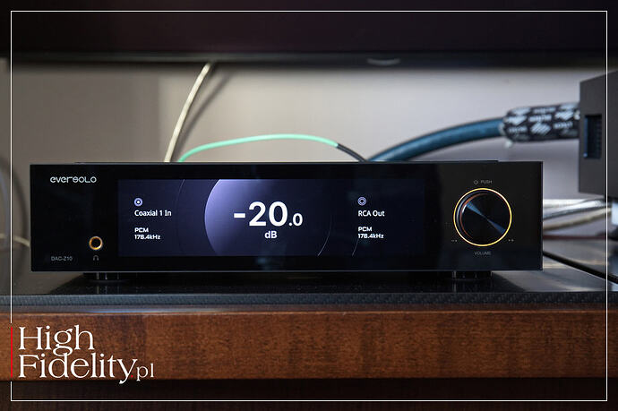

DAC‑Z10 — устройство среднего размера, с габаритами, которые в аудиоиндустрии называют «midi»: 265×310×78 мм. Его корпус выполнен из авиационного алюминия — жёсткий и одновременно лёгкий. Производитель утверждает, что устройство «сочетает точность изготовления с изысканной фактурой». Устройство стоит на четырёх невысоких ножках.
Передняя и задняя панели. Почти всю переднюю панель занимает большой сенсорный IPS‑экран (In‑Plane Switching) размером 8,8 дюймов с понятным и интуитивно понятным интерфейсом. На нём отображается вся необходимая информация, включая путь сигнала, меню, VU‑метры и прочее. Рядом расположена ручка регулировки громкости, которая также служит переключателем режима standby. Она подсвечивается по кругу, и мы можем выбрать цвет подсветки. С другой стороны находится разъём для наушников TRS 6,3 мм.

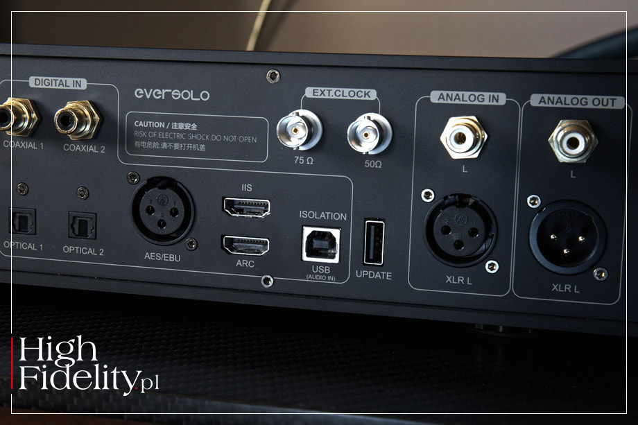

Задняя панель очень насыщенная. В центре расположены входные разъёмы для цифровых сигналов, а по бокам — аналоговая секция: входы и выходы XLR и RCA. Все разъёмы качественные, позолоченные. Также присутствуют разъёмы для триггеров, клемма заземления и разъём питания IEC. При этом нет съёмной антенны Bluetooth — она скрыта в небольшом выступе.

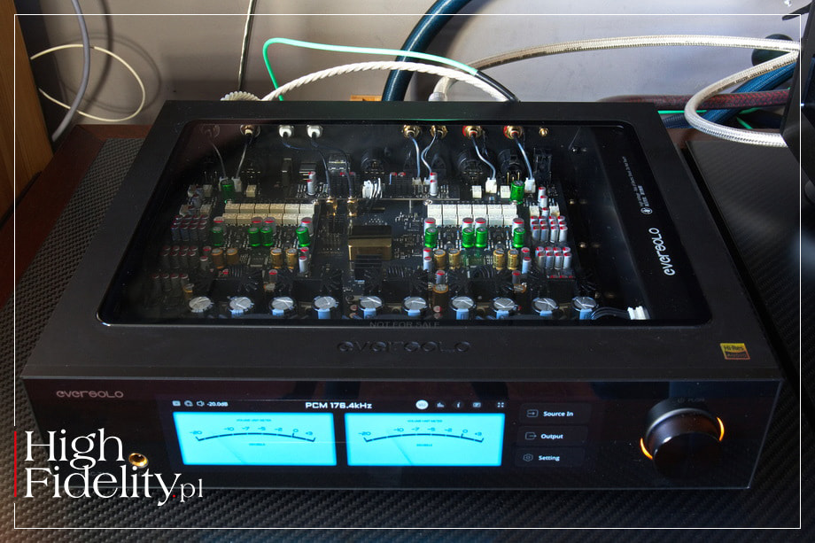

Середина. Экземпляр, который мы получили для тестирования, был демонстрационным образцом с выставки, одним из первых, покинувших фабрику. У него стеклянная верхняя панель, а не металлическая. Но благодаря этому видно — и в этом был смысл — насколько красив внутренний монтаж.

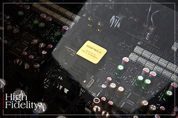

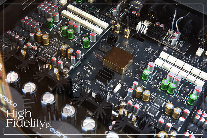

На всей нижней панели расположена большая плата. На ней находятся входная и выходная секции. Устройство построено по фирменной архитектуре FIA (Fully Isolated Architecture), которая отделяет цифровую область от аналоговой, «минимизируя помехи и сохраняя чистоту сигнала». С внешним источником файлов или компьютером мы соединяемся через мощный многоядерный аудиопроцессор USB, который, по словам производителя, обеспечивает более высокую скорость обработки и пропускную способность, «гарантируя lossless‑передачу аудиоданных с высоким разрешением».
У входа USB расположен чип XMOS, а остальные цифровые входы буферизированы согласующими трансформаторами. Аналоговые входы, в свою очередь, буферизированы микросхемами OPA1612. Собственно схема преобразователя и регулировки громкости смонтирована на отдельных платах для левого и правого каналов, а затем подключена к основной плате. Основой является двухкомпонентный преобразователь AKM Verita AK4191 + AK4499 из серии Velvet Sound — на данный момент это топовая схема компании.
Eversolo решило использовать по одному преобразователю на канал в монофоническом режиме, что дополнительно улучшает его параметры. Для каждого канала также предусмотрена отдельная регулировка громкости. Это схема типа R‑2R, дискретная, выполненная на резисторной матрице с коммутацией реле фирмы Omron. Это поверхностно‑монтируемая схема, но с высококачественными пассивными компонентами.
Между платами виден крупный генератор тактовой частоты OCXO (Oven Controlled Crystal Oscillator), закрытый в позолоченном экране. Он контролирует работу всех схем преобразователя.
Система питается от трёх линейных источников питания: отдельно для левого и правого каналов и третий — для системных схем. Это позволяет, по словам производителя, «каждому из них работать в среде с ультранизким уровнем шума». В системе видны три тороидальных трансформатора, перед которыми расположен фильтр помех сети переменного тока. Фильтры скрыты за экраном, чтобы сами по себе не вносить помехи в сигнал.
Это великолепно выполненное устройство с компонентами высокого класса — такими как конденсаторы Nichicon и др. — и дорогостоящими решениями. Кроме того, оно невероятно функционально и очень красиво. Похоже, что на данный момент за эти деньги и за пределами Китая невозможно создать что‑то подобное.

Вход внешней тактовой частоты: поддерживает входы тактовой частоты 10 М/25 М с импедансом 50 Ω или 75 Ω.
