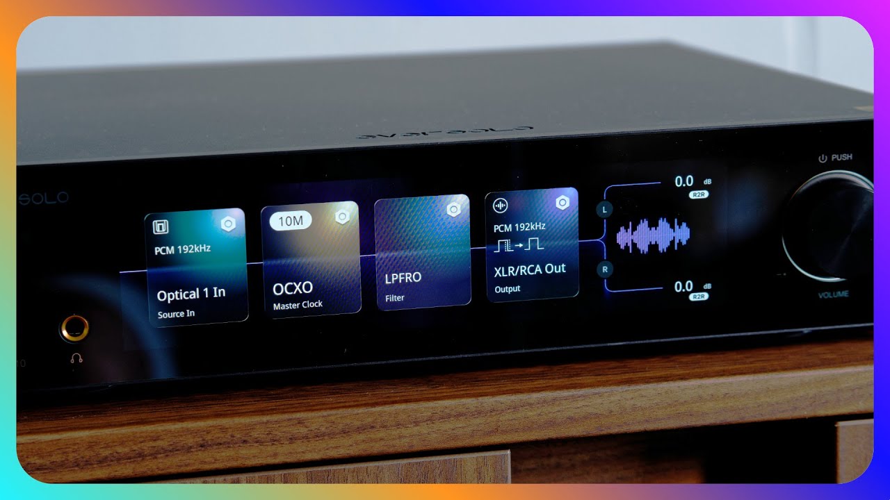

ХОТЯ МНЕ ОЧЕНЬ ХОТЕЛОСЬ начать с этого, описание дисплея я оставляю напоследок. Хотя подобные дисплеи — большие, цветные, сенсорные, красивые — встречаются в других азиатских продуктах, например в корейских устройствах компаний Aurender или HiFi Rose, они всё же остаются редкостью. Здесь же дисплей использован действительно креативно.
Он может показывать VU‑метры во множестве различных цветов и вариантов, отлично помогает при навигации по меню, а также может служить просто дисплеем, на котором даже с большого расстояния можно прочитать всю необходимую информацию о состоянии устройства. Есть также секция с графическим индикатором частоты, своего рода анализатором спектра. Каждая из секций имеет несколько вариантов оформления, так что есть из чего выбрать. Также в комплекте имеется хороший, эргономичный и красивый пульт дистанционного управления.
Единственное, чего мне не хватило, — информации о длине слова (в битах). И я жду, когда наконец какая‑нибудь компания из Китая или Кореи (на Запад я не рассчитываю) внедрит в своё устройство декодер HDCD.

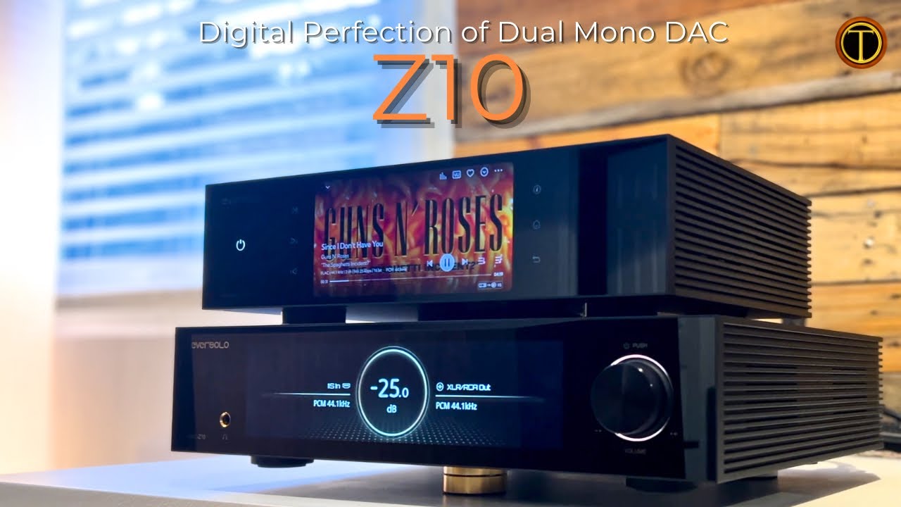

DAC‑Z10 — устройство среднего размера, с габаритами, которые в аудиоиндустрии называют «midi»: 265×310×78 мм. Его корпус выполнен из авиационного алюминия — жёсткий и одновременно лёгкий. Производитель утверждает, что устройство «сочетает точность изготовления с изысканной фактурой». Устройство стоит на четырёх невысоких ножках.
Передняя и задняя панели. Почти всю переднюю панель занимает большой сенсорный IPS‑экран (In‑Plane Switching) размером 8,8 дюймов с понятным и интуитивно понятным интерфейсом. На нём отображается вся необходимая информация, включая путь сигнала, меню, VU‑метры и прочее. Рядом расположена ручка регулировки громкости, которая также служит переключателем режима standby. Она подсвечивается по кругу, и мы можем выбрать цвет подсветки. С другой стороны находится разъём для наушников TRS 6,3 мм.
Задняя панель очень насыщенная. В центре расположены входные разъёмы для цифровых сигналов, а по бокам — аналоговая секция: входы и выходы XLR и RCA. Все разъёмы качественные, позолоченные. Также присутствуют разъёмы для триггеров, клемма заземления и разъём питания IEC. При этом нет съёмной антенны Bluetooth — она скрыта в небольшом выступе.
