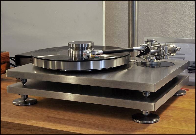

мне сегодня 2 товарища на полном серьезе заявили, что кабель питания на звук винила влияет…
Правильно сказали, влияет. Только не на звук винила, а на звук аудио системы. По этому кабелю помехи от электромотора попадают в сеть и чем лучше фильтрующие свойства кабеля, тем меньше помех.
а если сетевая консоль питания с фильтром стоит? например Powergrip?

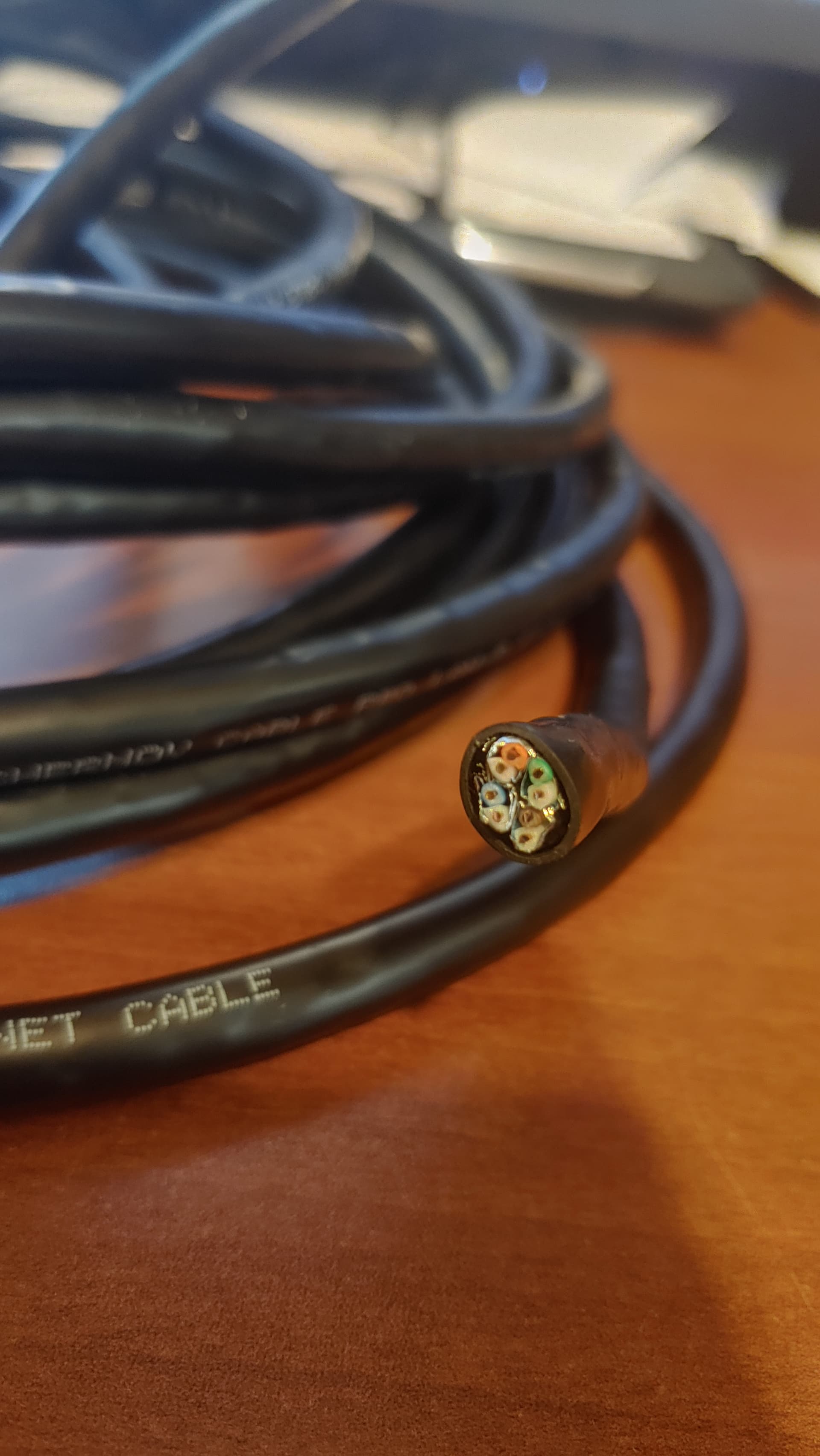

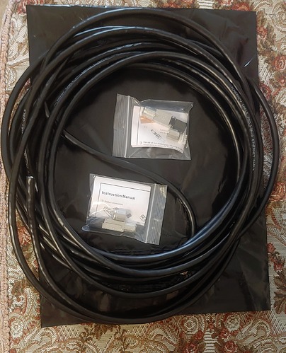

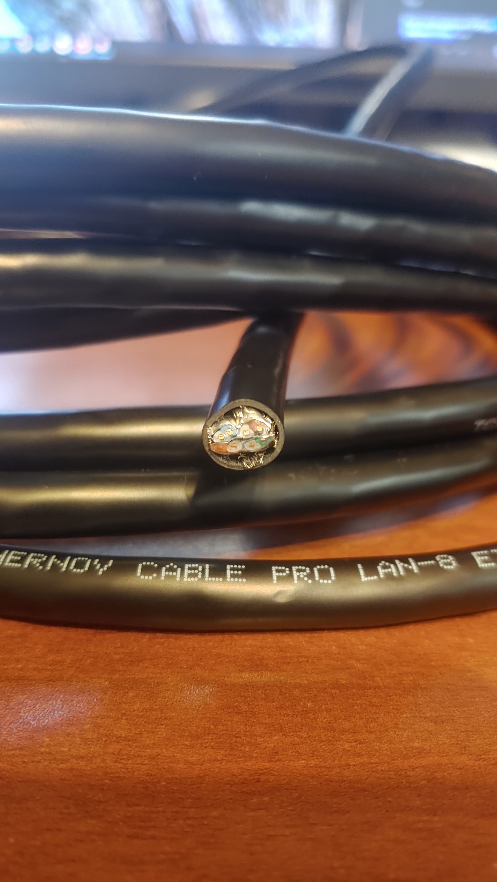

10 метров. В нарезку.

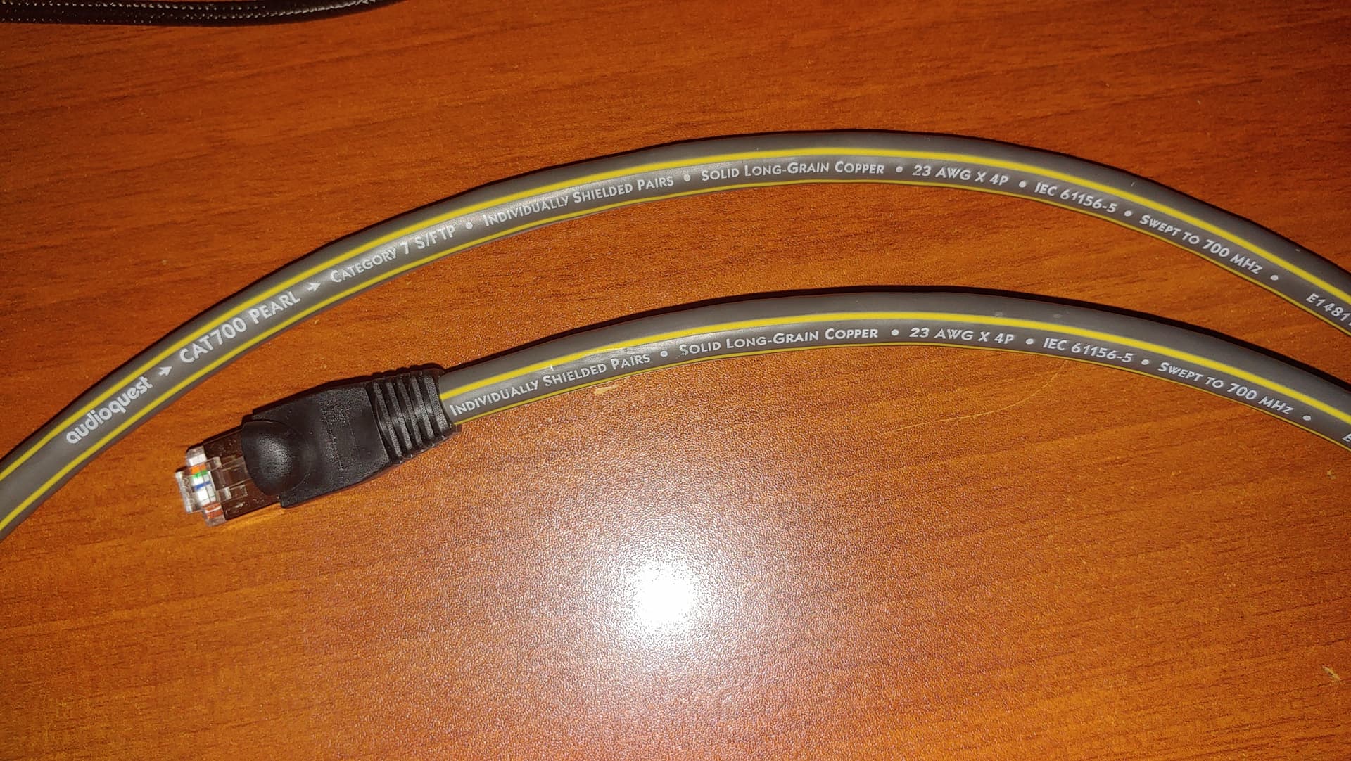

Обжал поставил вместо AQ Pearl

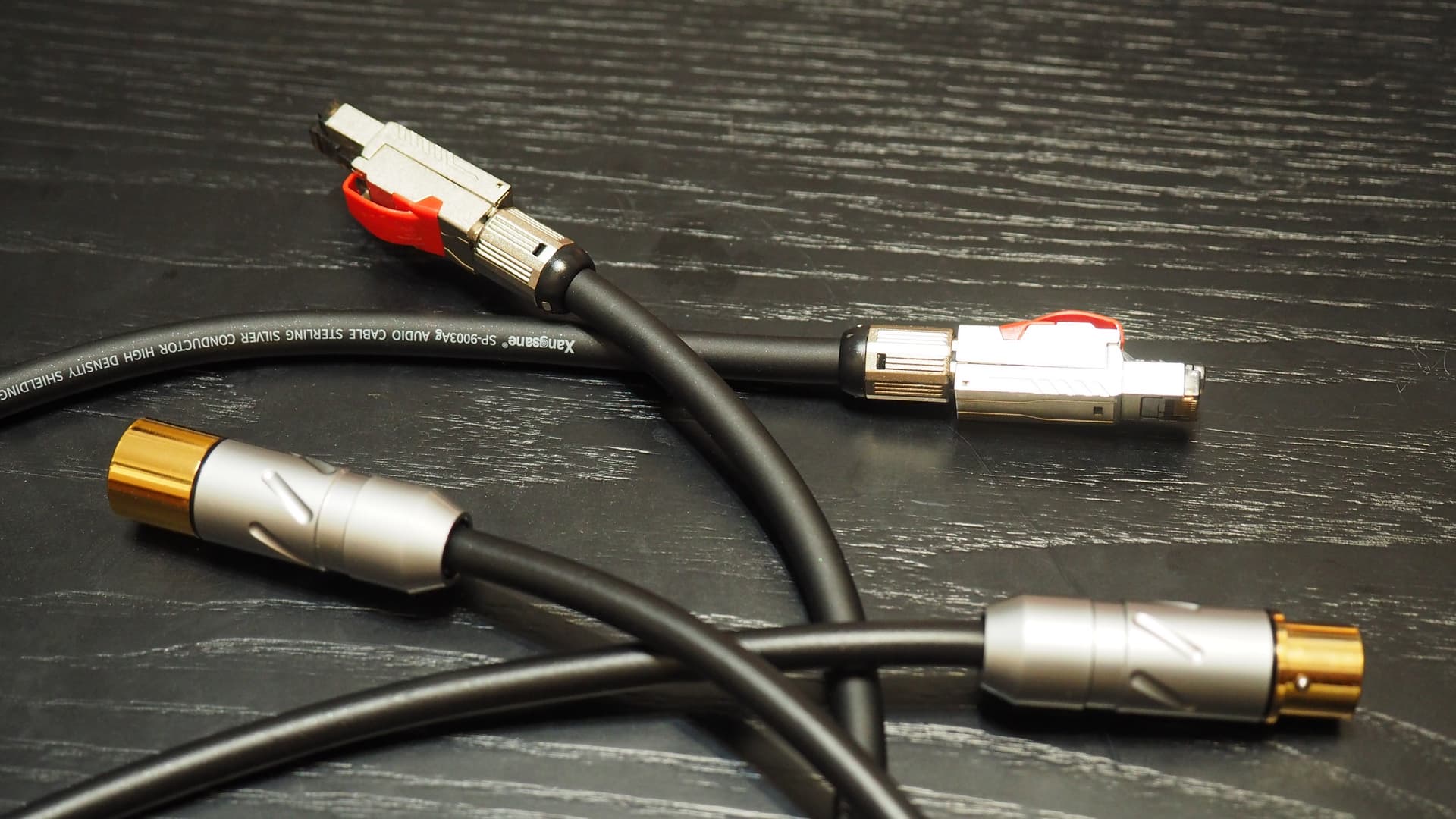

Приехало серебро из поднебесной - один кабель для ethernet, другой для XLR цифрового.
По размерам прям очень хорошо встало - потолще для ethernet отлично подошел для имеющихся разъемов, прям тютелька в тютельку по толщине. И под цифру тоже самое, если поменять местами, то один болтается в разъеме, а другой не дает закрутить до конца разъем. Так что тут прям все как надо встало :wink:
Для цифрового сечение проводника 0.5 мм (0.2 мм2) - прям тонюсенькие жилки, пару раз обламывались в процессе пайки и перегиба. Все-таки моножила серебра довольно капризная.
Для ethernet сечение каждого проводника уже 0.8 мм (0.5 мм2), поэтому гораздо проще с ним работать. Да и паять не нужно - вставил в разъем, надавил и все готово - справится даже школьник :slight_smile: Единственная загвоздка - в каждой витой паре два проводника одинакового цвета… В общем пришлось взять тестер и с каждой стороны промаркировать провода, какой будет полноцветный, а какой в полосочку :wink:
Кабели сразу же заработали. Под вечер громкости не навалить, так что нюансы сырого кабеля не удалось прощупать. Просто убедился, что все функционирует и поставил прогреваться на ночь. Завтра первые сравнения, но в целом серебро долго греется, так что надо запастиcь терпением :relieved:

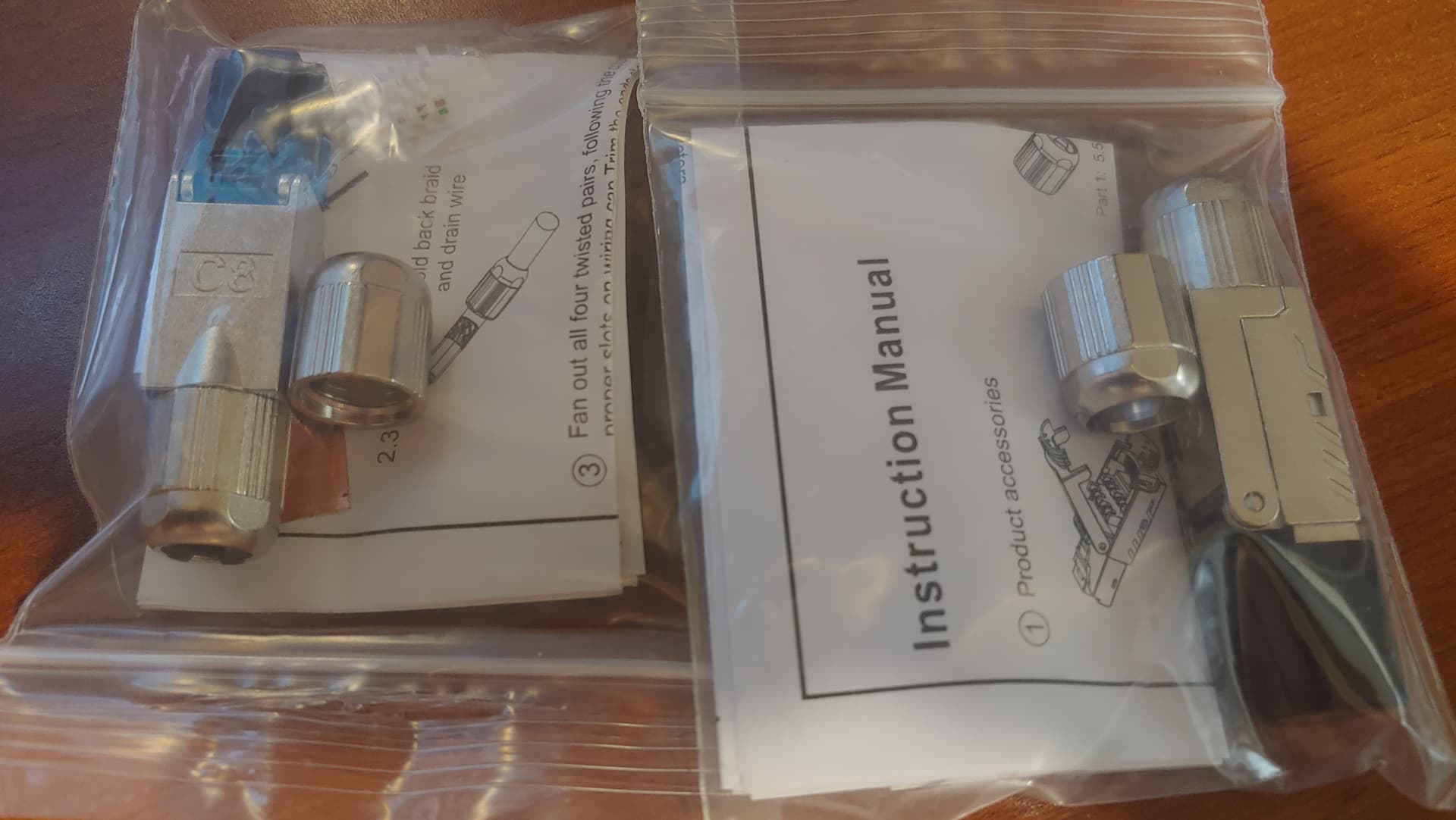

А какие разъёмы использовали?
Разъемы AMPCOM CAT8

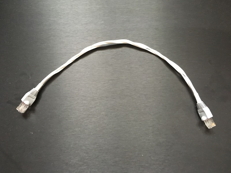

Беглое сравнение после ночи прогрева с медным DIY кабелем, сделанный из двух отдельных витых пар в собственных оболочках, который в свое время переиграл тембрально все обычные заводские кабели.
