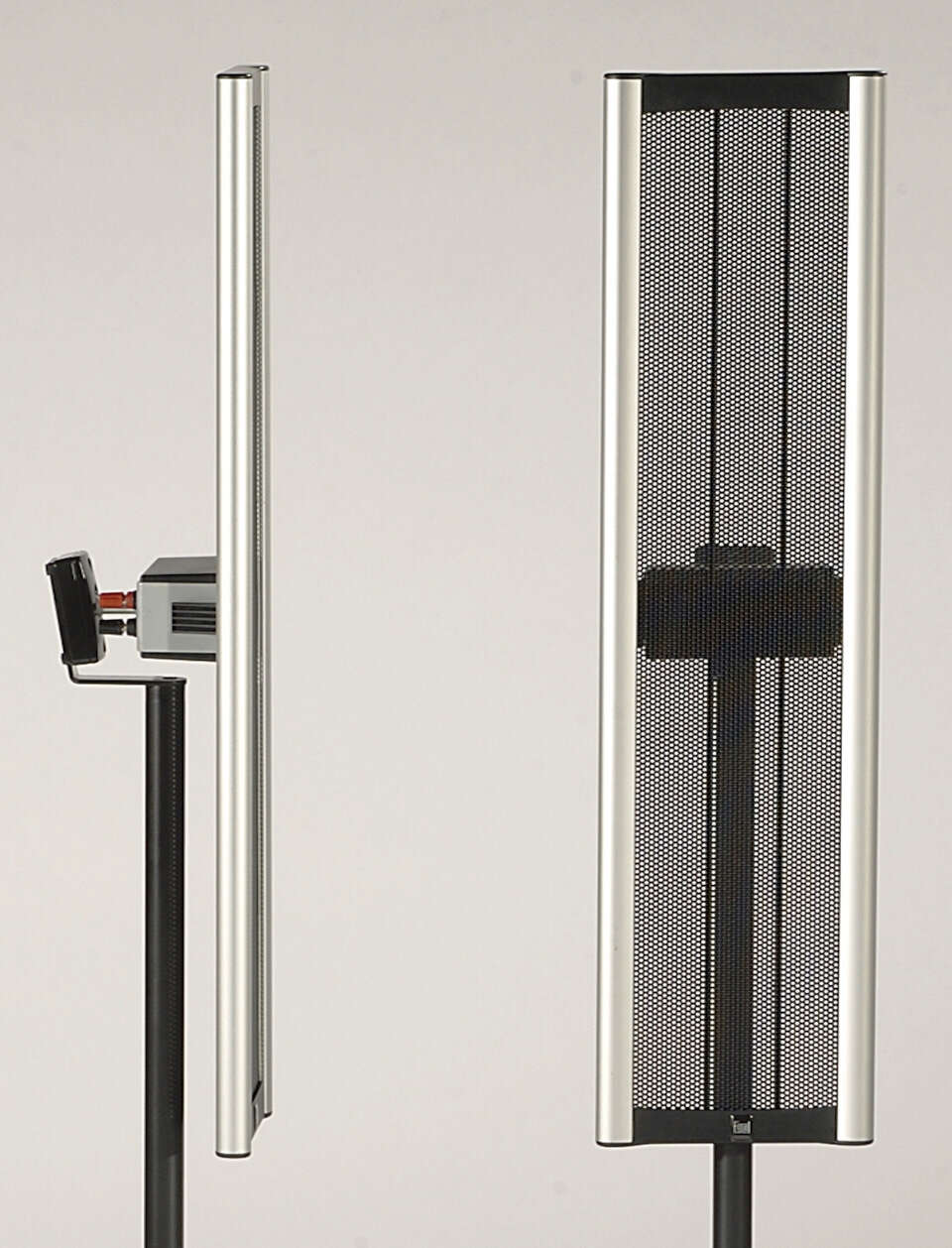

Первое что нарылось, были именно центр и тылы Final Sound 150i. Из далекого Архангельска они зарулили по давней почтовой традиции вместо Пензы в Пермь. Но переживания теперь уже позади и вот оно поёт. Да как поёт! Вот только на имеющийся на тот момент усилитель Bang&Olufsen 4300 эти колонки посмотрели, как на вошь. Электростаты, даже инверторные, очень тугие. Не верьте рекламе, что они будут играть при 30вт/канал. Они будут лишь издавать звук, не более.

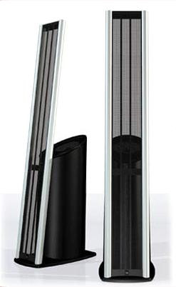

В короновирусную изоляцию наконец-то попался комплект гибридных фронтов Final Sound 0.3. Был куплен моим другом… и ехал потом целых три месяца. Друг примерно соблюдал карантин. Теперь и эти переживания позади.

Все говорят про очень направленный звук. Да это так и есть. Можно даже поймать “эффект наушников”, когда музыка будет звучать, будто в голове. Однако, это не значит, что если сидеть не в звуковом фокусе, колонки будут плохо звучать. Наоборот, дипольный звук позволяет даже гулять по комнате, как по сцене. Напомню, у меня прямая мембрана, а не изогнутая a la Martin Logan.
