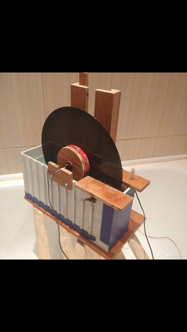

А никто не пробовал самодельную мойку делать?
Зажим, Золушка и тазик будут явно дешевле китайских моек?
Только 5W мощности Золушки (или сколько там?) это как минимум на порядок меньше того, что требуется чтобы мыть пластинки.
можно 120 ватт взять
https://aliexpress.ru/item/33014619538.html?af=739_607243&cn=2urus3o1ev5b4oghj21pgqzmtq4tswce&cv=3&cv_source=default&dp=2urus3o1ev5b4oghj21pgqzmtq4tswce&sub=607243&sub1=1068989&utm_campaign=607243&utm_content=1068989&utm_medium=cpa&utm_source=admitad&aff_fcid=0f433dde0ff74d94aafd2c1b03caa72a-1699213352278-09632-_DD1bd5v&aff_fsk=_DD1bd5v&aff_platform=api-new-link-generate&sk=_DD1bd5v&aff_trace_key=0f433dde0ff74d94aafd2c1b03caa72a-1699213352278-09632-_DD1bd5v&terminal_id=39524b87982a4f25affb8e733f541bcb&sku_id=67116382843
Да на моей памяти многие пробовали. Самое простое - готовая УЗ ванна плюс механизм вращения с али.

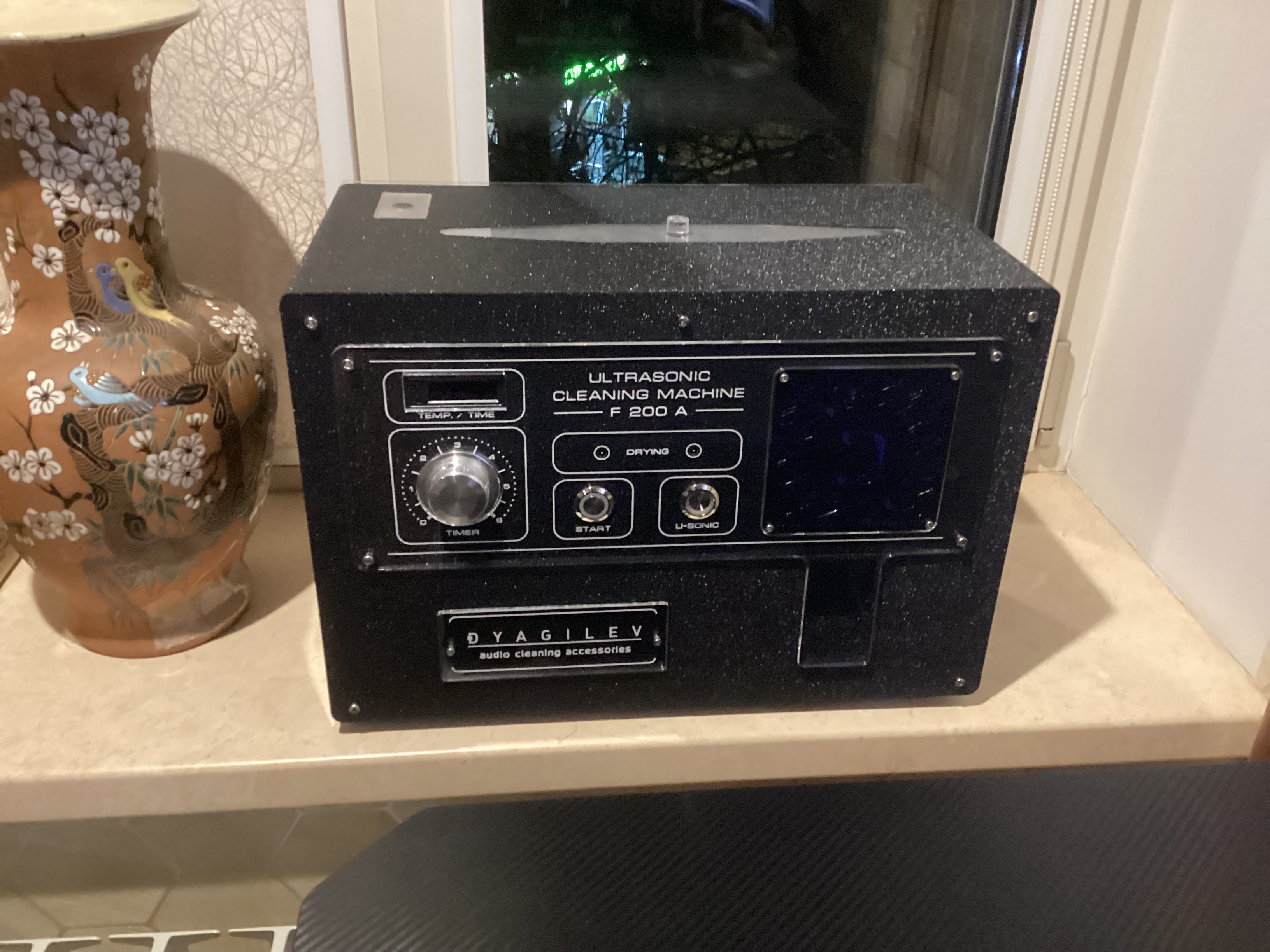

Уже неделю как пользуюсь ультразвуковой мойкой Дягилева

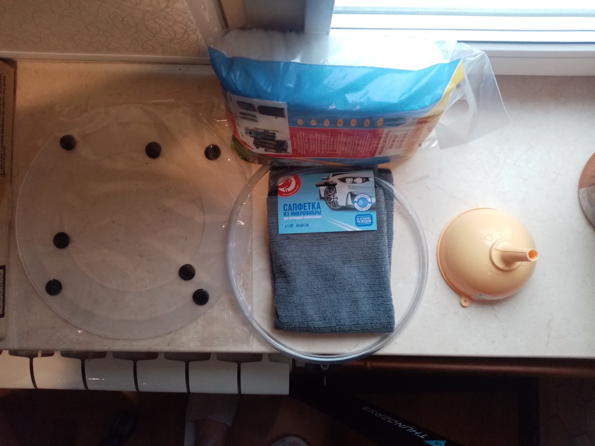

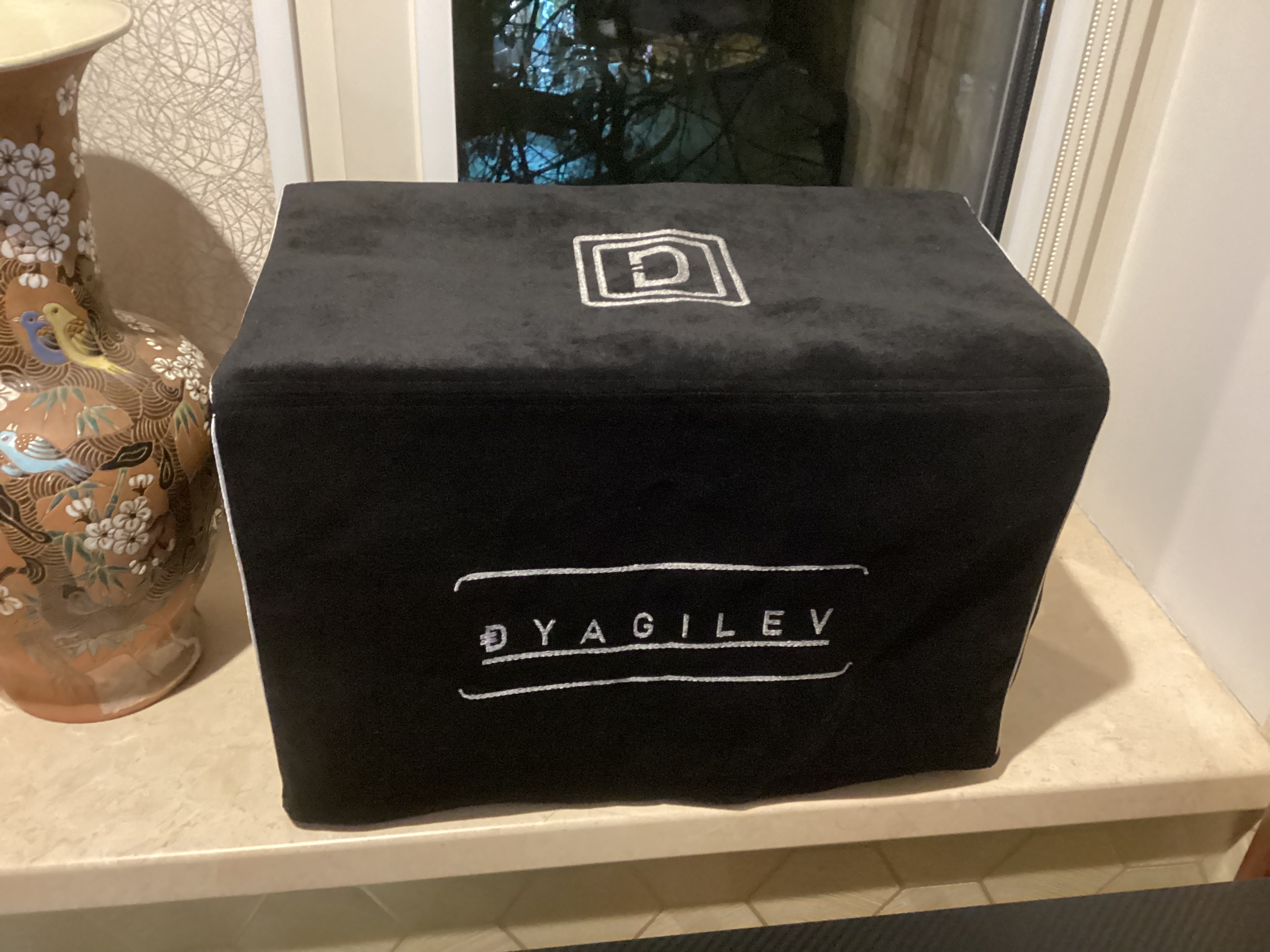

Брал полный комплект, он всего то дороже на 7 тысяч - чехол и переходники на 7 и 10

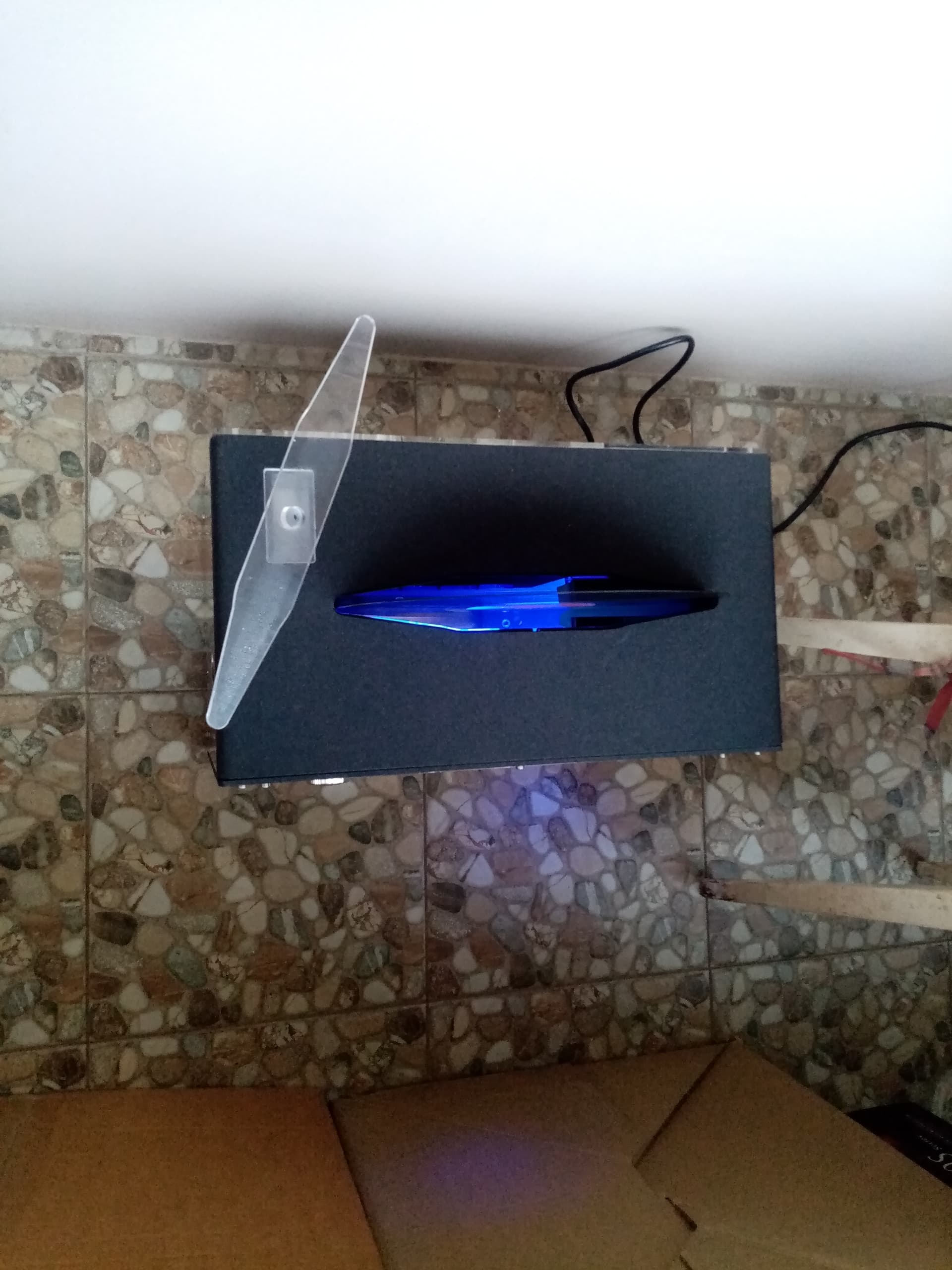

Сейчас есть специальная крышечка пластмассовая, чтобы не попадала пыль внутрь ванночки, дается специальная жидкость (состав секретный), остальное на фото.

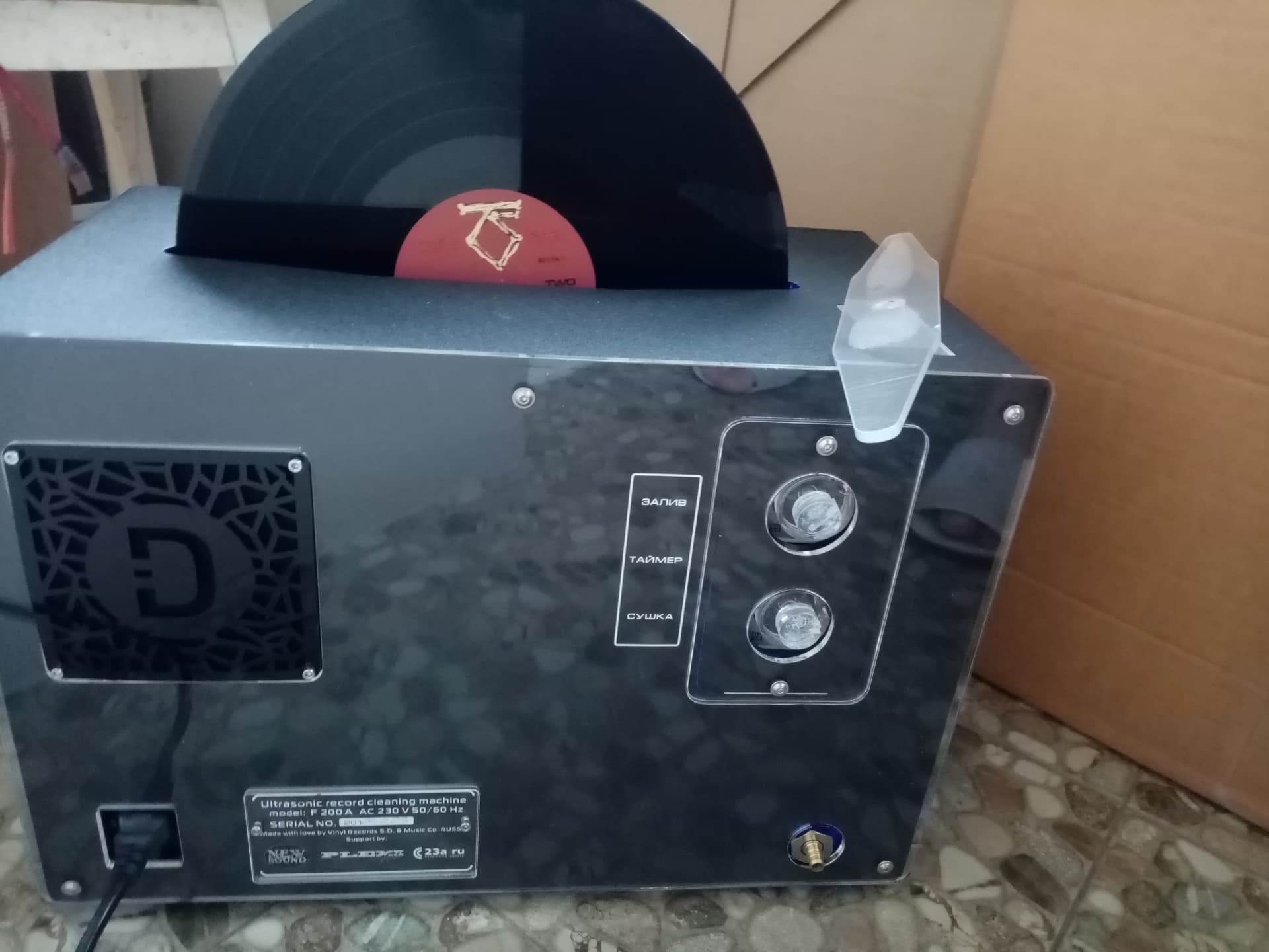

Удобно что полный автомат, я мою на 6 минутах ультразвука и 2 минуты сушки, результаты меня радуют - там где не повреждены канавки, треск и песок либо исчезают вообще, либо уменьшаются до некритического состояния для слуха. В магазинах где предлагаются эти услуги лучше не мыть, либо настаивать на 5 минутной мойке, обычно эти деляги ставят на 2 (имел такой горький опыт), ничего практически не отмылось, зато когда поставил эти же пласты на свою мойку результат превзошел все ожидания.
Из минусов - уж больно трещит она, поэтому мою в лоджии.
Забыл, срок исполнения заказа составил полтора месяца, - долго, однако!
И САМОЕ ГЛАВНОЕ ---- НЕ МЫТЬ ПИКТЧЕД ПЛАСТЫ, краска может оплавиться, я так попал :woozy_face:
