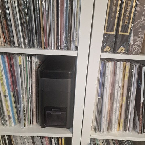

Я не мыл дегриттером, только хумми и есть пылесос окки-нокки еще.
Хумми нравится, за ее цену считаю баргином. Удобна, компактна. Мой способ использования исключает всякие вопросы с перегревами, снижениея концентрация пава, включает доп.фильтрацю. Плюс всегда на быстром цикле у меня, все высыхает и “отмывается”.
Из явных плюсов - стоимость, компактность. Возможность использования двух емкостей, это дает быстрый цикл помывки с растворами требующими ополаскивания.
Но я пластинки стараюсь держать чистыми, и хумми главным образом для “освежить” и снять статику. Поэтому улучшения конечно слышно. Статика это еще очень важный вопрос.
компактность
Если пластинки из бу источников, то однозначно я мою руками в 3 этапа как выше писал. т.к. бу пластинки, там всё, многолетние пленки от табачного дыма, готовки, слюни, пальцы, бумажная пыль всохшая в винил, еще чего угодно.. даже если этого не видно, оно есть под микроскопом и УФ свете. и чужой дух :slight_smile: УЗ это все не возьмет, без спец программы и химии.. надо конкретно.
Так что если старину не копать, то хумми достаточно.

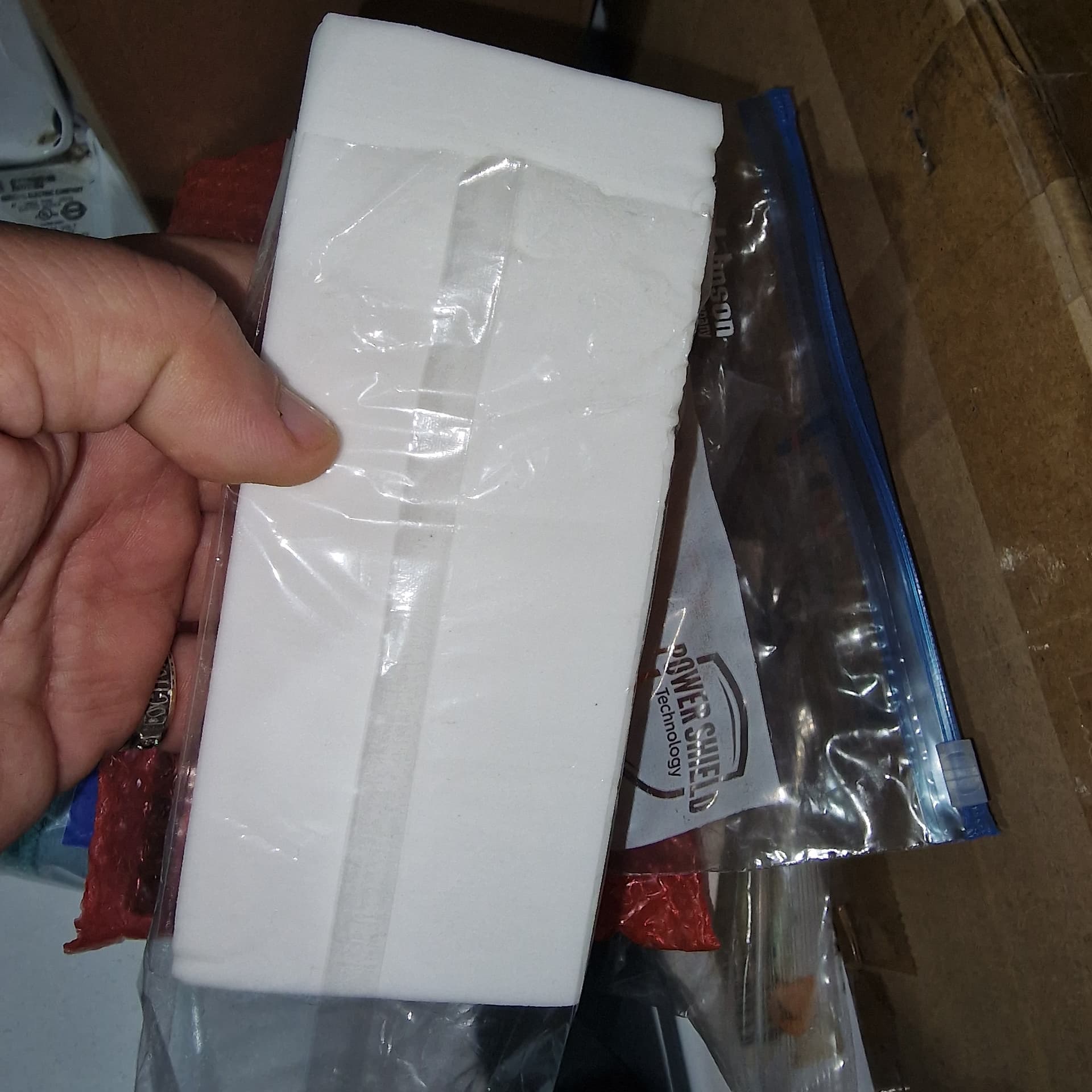

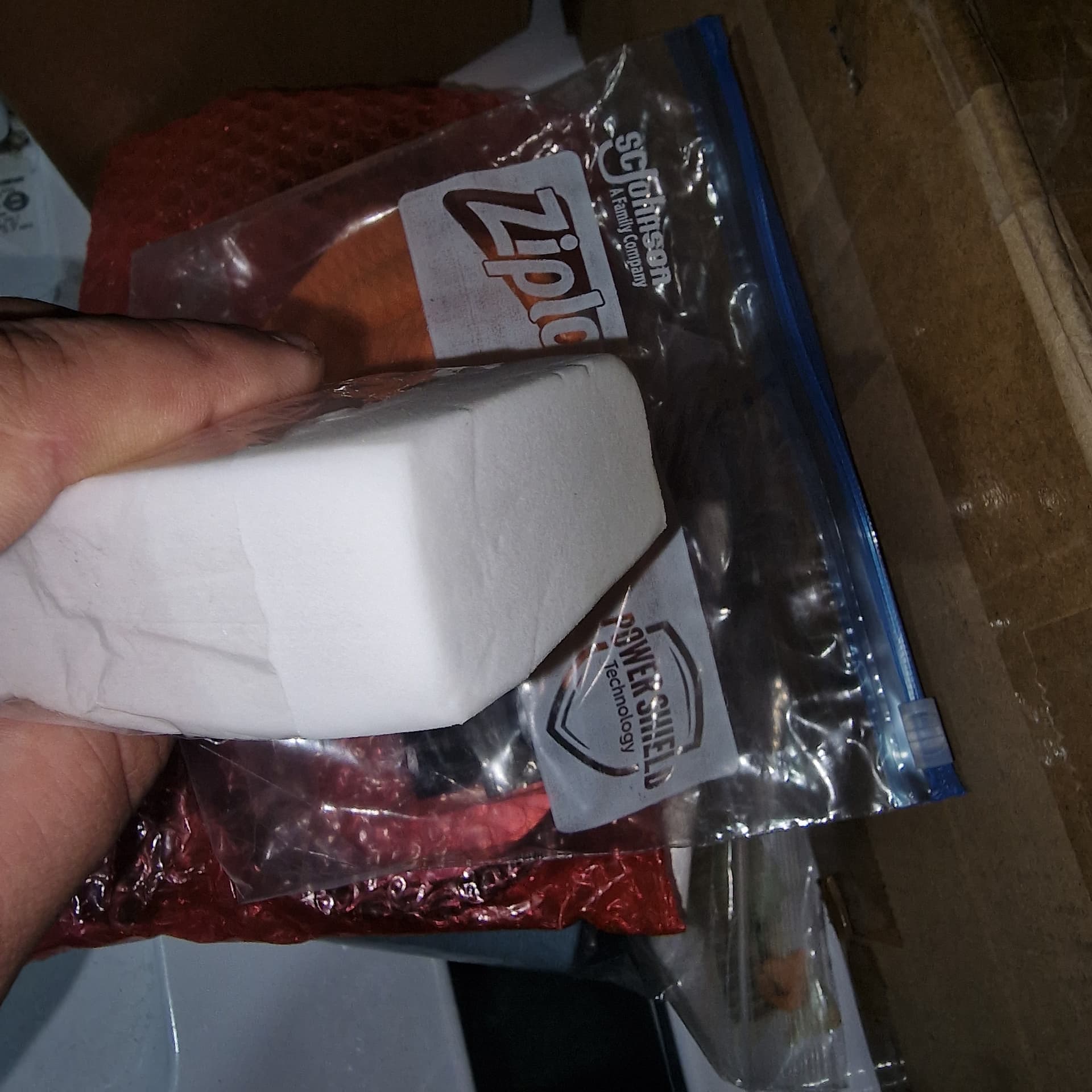

Илья, а как сушите? Я для себя не нашел безворсового варианта каких-либо салфеток, использую их исключительно для легкой протирки яблока. Купил ветродуй (спасибо тем, кто тут советовал, но его не хватает для полного высыхания), а окончательно феном досушиваю.

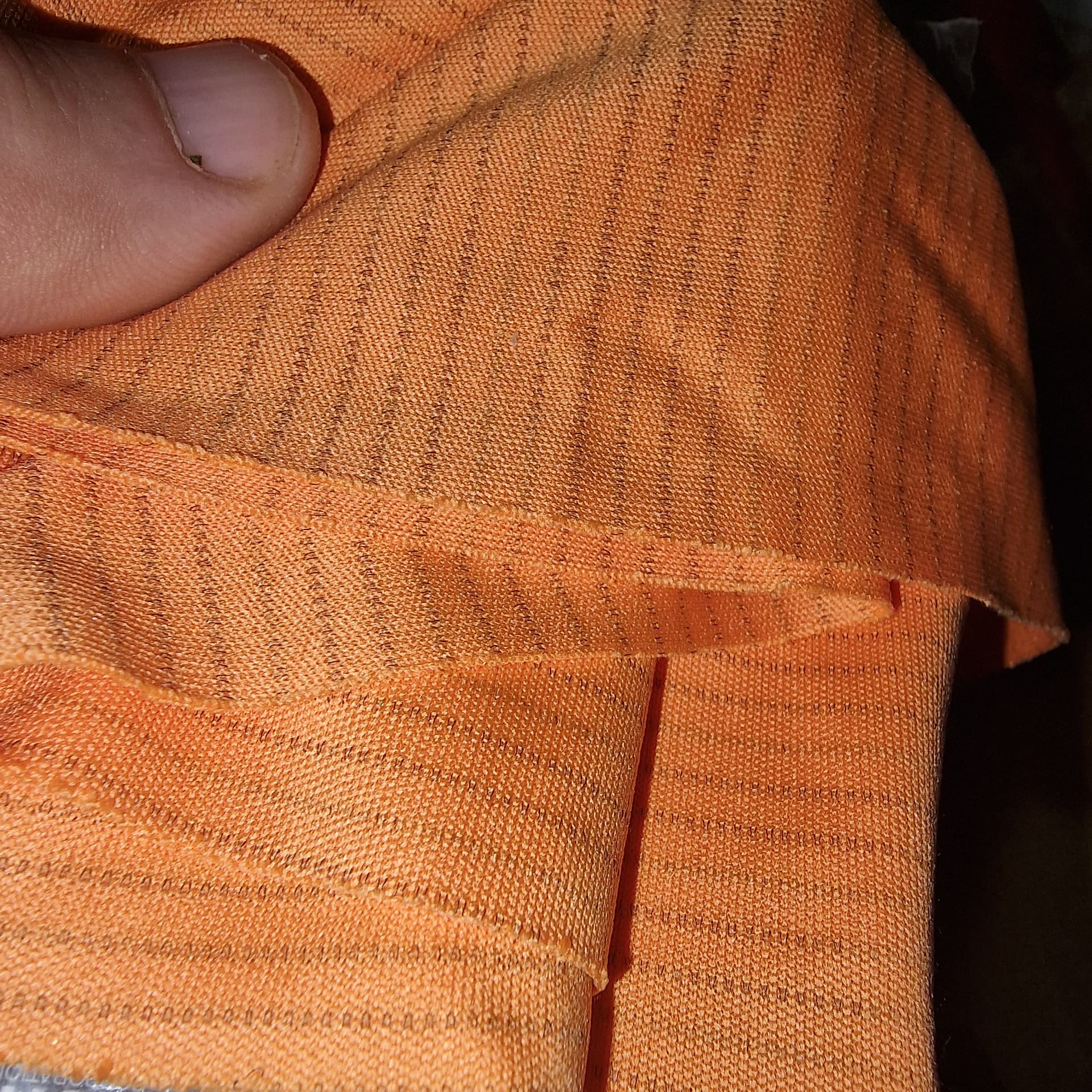

В ручной мойке отличный безворсовый вариант это пва губка и антистатическая салфетка. Протираю сначала губкой, потом салфеткой и ставлю в стойку “для посуды” , беру следующую, обычно на 3-4 пластинке, первая уже сухая.
ПВА губка шикарное решение, впитывает на ура..
В хумми сушу на быстром режиме. С павом все успевает высыхать. Я делаю раствор 53ррм. Но опытным путем было высыхание на быстром режиме и с 14ррм.
С гбкой надо пва осторожно, хранить влажной в герметичном пакете, пользовать в одноразовых перчатках. Если засохнет или забьется пора, то работать не будет. Ну и чтоб бактерии не завелись из-за влажного хранения.
