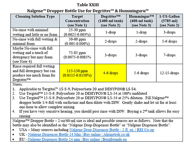

На сегодня есть современная книга с оверданными по мойке винила:
https://thevinylpress.com/app/uploads/2024/03/PACVR_3rd-Ed-Ch1_2024-03.pdf
Я выкладывал в теме даже ее перевод, по главам и в тексте, чтоб поиском находилась ! :). и файлом.
ГЛАВЫ I,III-XIII small.pdf (3,7 МБ)
В актуальной ее редакции уже добавили и нашу любимую хумми.
Там абсолютно исчерпывающая информация по мойке винила.
Очень разжевано и понятно.
и очень интересно. Автор интресный дядька с прошлым в вмс сша и разработками в ситсемах очистки разных важных штук. Сейчас на пенсии занимается любимым хобби. С ним можно на хоффмане пообщаться.

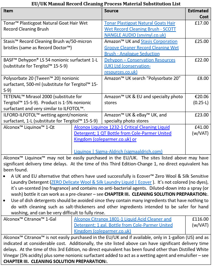

По закупке компонентов даже таблицы со ссылками дает. Отдельно для разных регионов т.к. компоненты не везде доступны

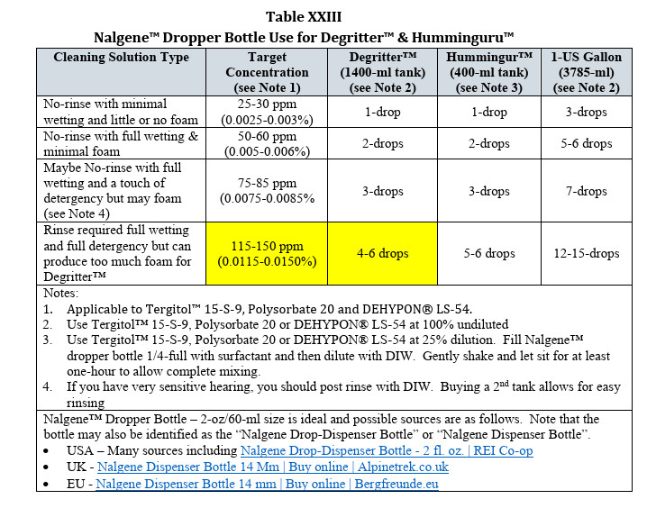

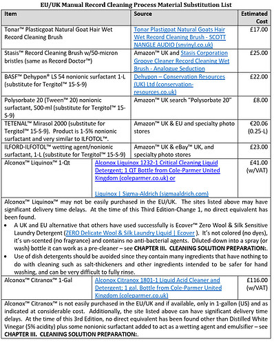

По растворам он дополнил в последней редакции таблицу, и там 2 самые популярные мойки - хумми и дигриттер. Сколько капель для разного назначения растворов..
Я один раз по списку купил. Теперь ни сомнений ни проблем :slight_smile: Там ценник не большой за компонент выходит, а учитывая как сильно он разбовляется, то это на годы запас..

Павы, кислоты, энзимы, алкоголь, антистатики, биоциды, используются для смачивания, эмульгирования, диспергирования, солюбилизации и пенообразования, растворения, окисления, расщепления. Помимо чистящих средств, существует 100 000 различных ПАВ и добавок, используемых в 100 000 различных продуктах.
О какой спец.жидкости и о какой добавке речь идет? :slight_smile:
Не менее эффективно чем что и для чего?
Я неоднократно выше писал. Если пластинка грязная или неизвестная бу, то я мою руками, в три этапа с полосканиями, предварительная очистка Alconox Liquinox, кислотная очистка Alconox Citranox, финишная очистка Dow Tergitol 15-S-9, между ними смывки и ополаскивание. Иногда некоторые этапы повторяю. зависит от состояния пластинки.
Если мою в хумми, то туда я добавляю только Dow Tergitol 15-S-9 в концентрации не требующей ополаскивания. Потому как пластинки все уже чистые туда попадают, я немытые даже держу в другом месте отдельно.
А какие вы требования к упомянутому вами коенцентару предьявляете, я не знаю. Кмк для нормальной очистки платинки он не подходит, а для повседневного ухода он избыточен и требует ополаскивания. т.к. в его составе много лишнего для этой цели.

Лаурилсульфаты (SLS/SLES) являются анионными ПАВ. Анионная природа пав делает их более склонными к сильному связыванию с поверхностью и потенциальному образованию остатков, особенно если вода не идеальна и нет ополаскивания.
В отличии от тех же тергитола и полисорбата, которые неионные, гораздо менее склонными к оставлению остатков на поверхности винила после ополаскивания. Они легче смываются, так как не несут заряда.
Плюс лаурилсульфаты производят все кому не лень, для косметики и бытовухи, содержат примеси, чистота их самих под большим вопросом. В олтичии от спец павов, разработанных конкретно для прецизионной чистки.
Ну и плюс лаурилсульфаты - раздражитель кожи и слизистых..
Зачем его покупать если есть более подходящие..

погуглил, фактически не доступен у нас, раствор с ним имеет конский ценник, наверно хороший, но цитата -
" Избегайте попадания данного вещества на кожу, в глаза, на слизистые оболочки!
При работе с данным веществом следует применять индивидуальные средства защиты, а также соблюдать правила личной гигиены.
Помещения, в которых проводятся работы, должны быть оборудованы общей приточно-вытяжной вентиляцией"
Доступен и не дорого,
" Позволяет создавать мягкие очищающие рецептуры, так как снижает раздражающую способность основных анионных ПАВ, таких как лауретсульфат натрия и лаурилсульфат натрия. Кроме того, благодаря своей химической структуре выступает эффективным эмульгатором различных растительных и синтетических масел."

так я выше и написал, что наверно хорошее средство, только при беглой попытке найти возможность купить, не нашёл ни чего, кроме заказов в оптовых количествах, или маленького флакона со средством для мойки пластинок за 5+тр и кстати на озоне его нет))
это я про полисорбат
как и про лаурисульфат))
В то время когда куча народа моет пластинки в фейри годами и не жужжит, я вполне спокойно остановлюсь на лаурисульфате, он доступен, не дорог и показывает хороший результат на практике, к тому же большинство фирменных жижек сделаны тоже на его основе.
