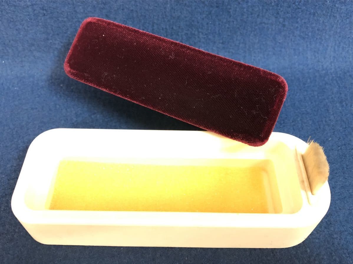

Достаю пластинку из конверта, на ней пыль.
Речь не о каких-то волшебных выковыриваниях из канавок, речь о том, чтобы сверху смахнуть пыль и грязную в конверт не класть.
Вот, с пылью у карбоновых не очень.
Сам пользую такой набор, как раз вторая пыль собирает, а карбоновая для иного, чтобы статику уменьшить.
Про такую речь или аналоги.
Вот это хорошая штука.
Но оригинал уже найти сложно, есть на Али неплохие аналоги. 🏖 Кабинет главврача - #315 от пользователя Chief.Physician
У меня очень похожая на Thorens, только очень старенькая.
А для пыли что-то велюрообразное, получается?
Да, а сперва, если статика уже есть и после, когда она точно появится — зажигалкой от статики.

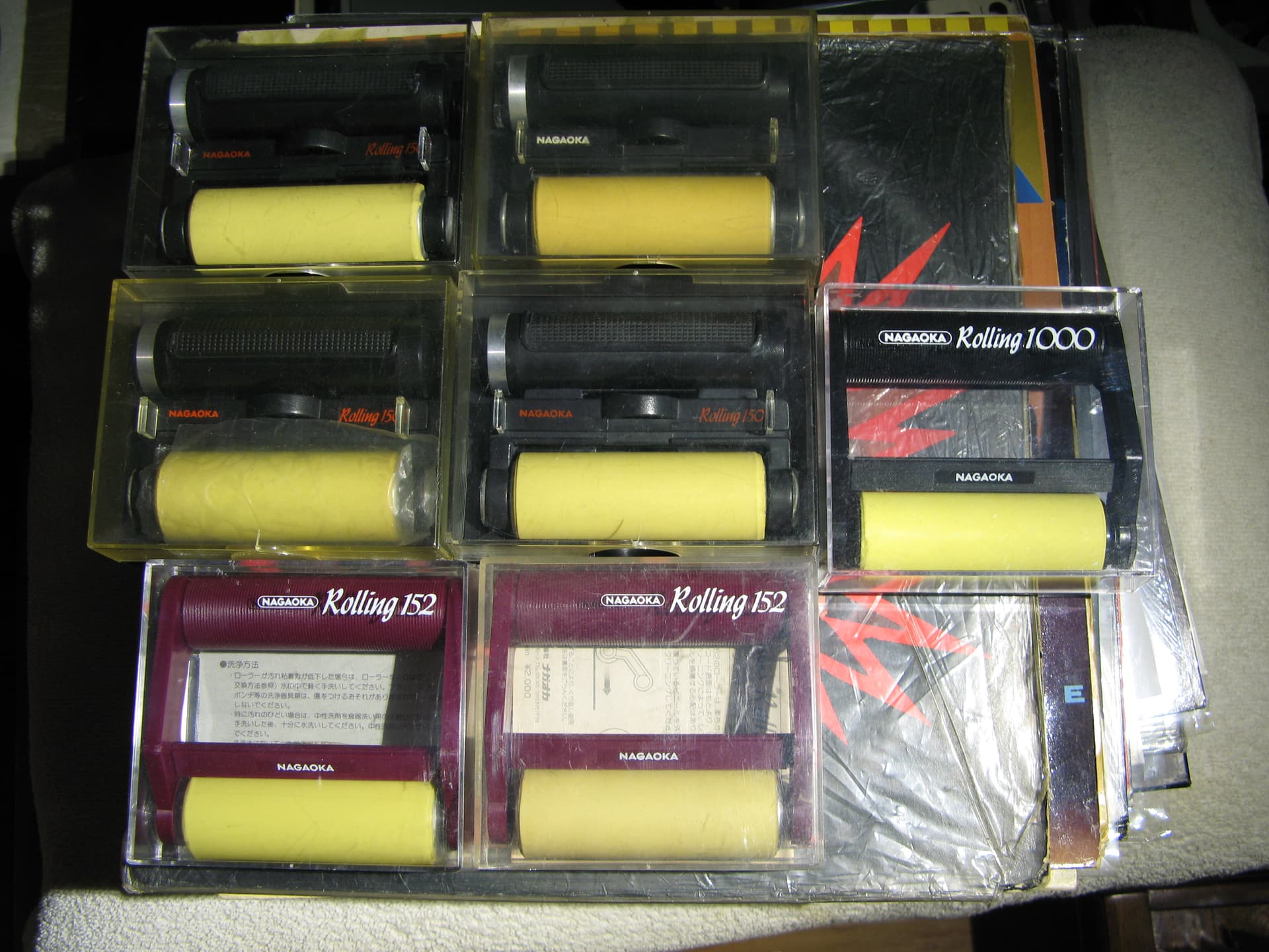

Кто будет покупать б/у, чёрные 150-е — 99% дохлые, уже липкости нет.
Но сам ролик с ручкой удобен, можно “шумку” раскатывать. :joy:
152-е и 1000-е нормальные, и запечатанные найти можно, как 152 самая левая в нижнем ряду, сам пока не распаковал даже.
на мешке Nagaoka CL-1000 9233 руб. уже даже не смешно от такой цены.
Ну, если бы левую запечатанную 152-ю привезти одну, то выйдет даже дороже, купил её за ¥7650 + доставка к нам.
Остальные по 1000-2000 йен.
А запечатанную очень хотелось…
