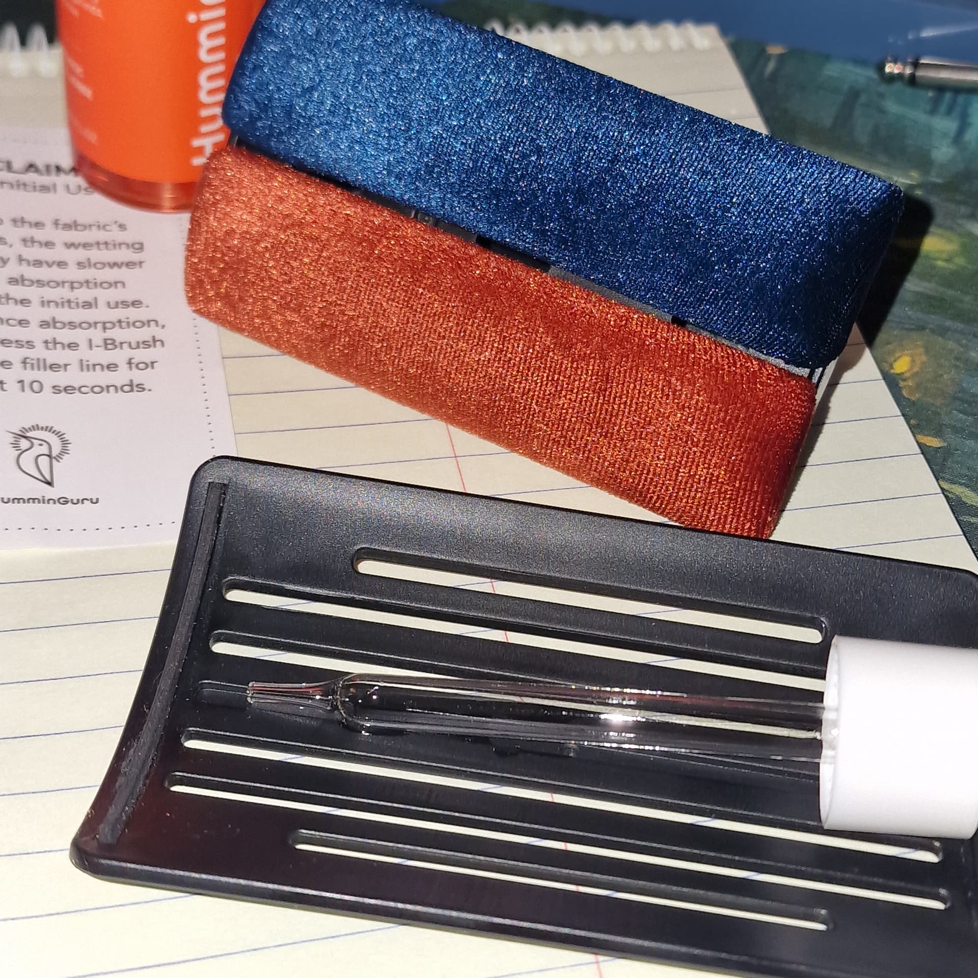

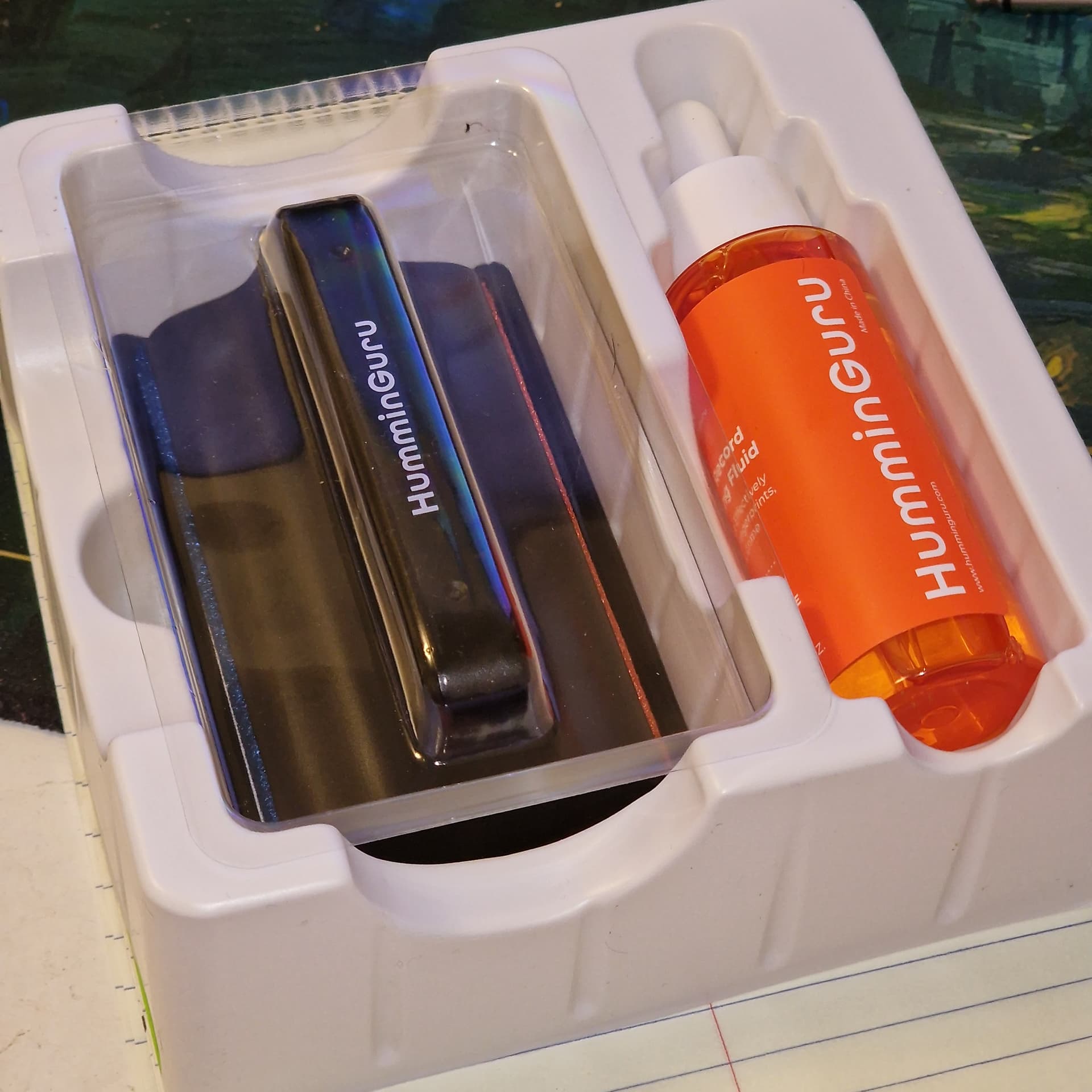

Оказалась не только на вид. К качеству вопросов нет. Очень достойно.
Пипетка так вообще удивила - стеклянная.

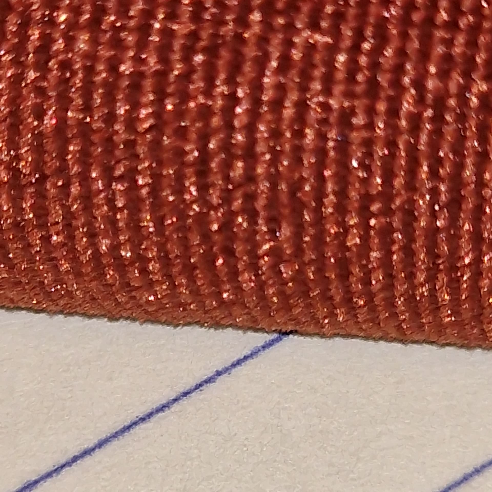

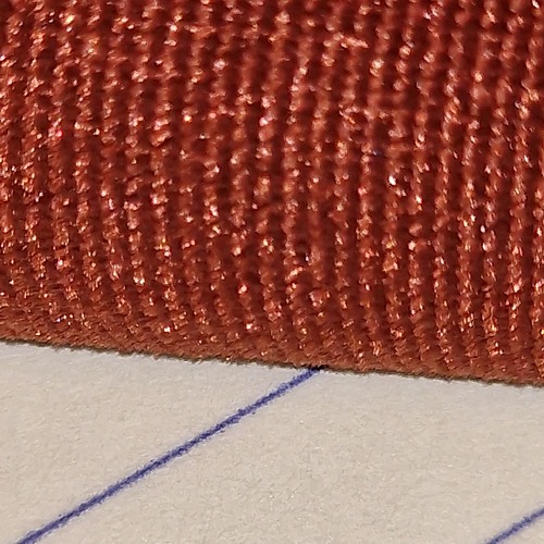

Ворс короткий, срезан направленно. чтоб пальцем по/против шерсти водить - вдоль длинной стороны.

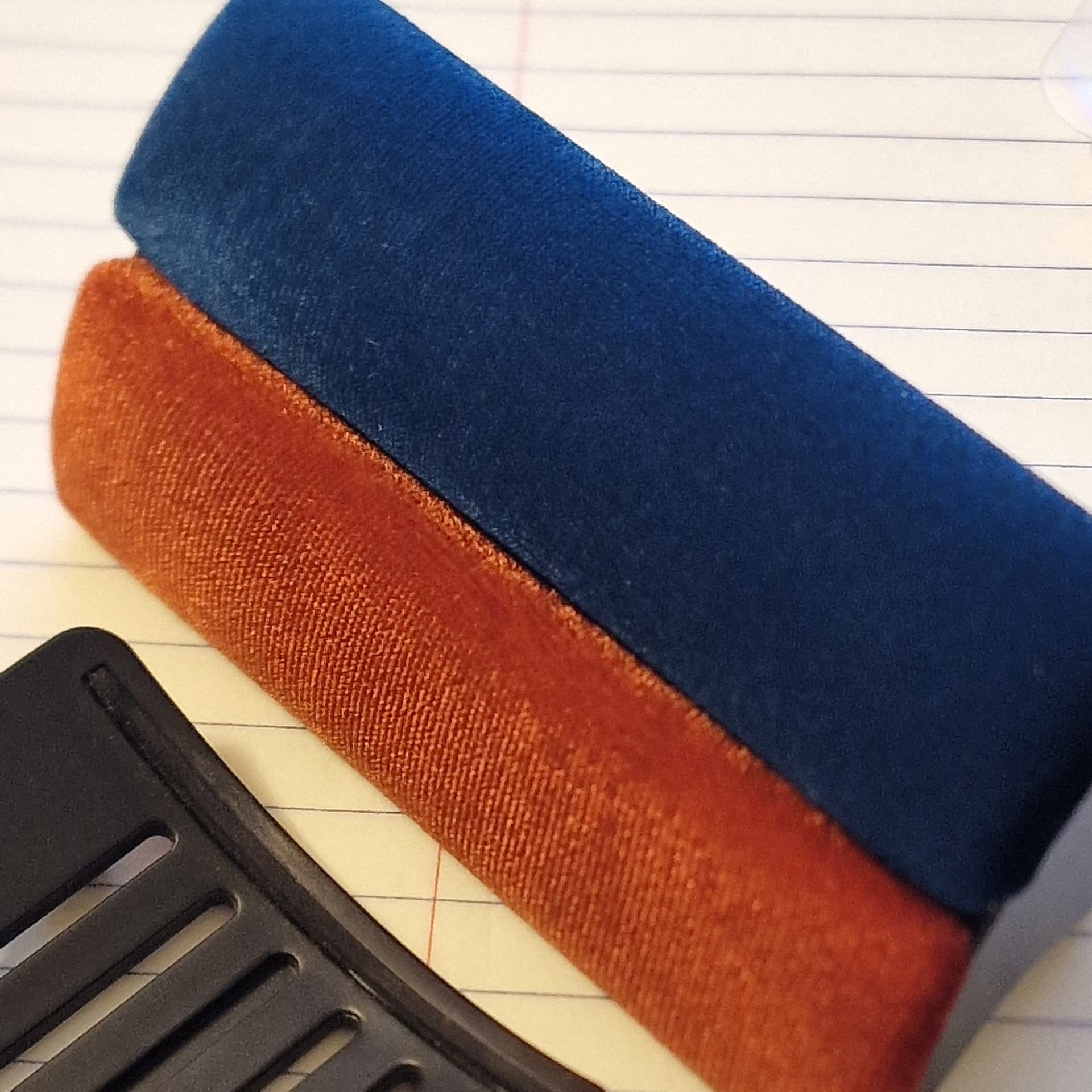

Бортик для чистки ворса, который Wiper на картинке номер 4 обозначен, из другого материала нежели сама пластмасса корыта. Похож на софттач пенку.
В состоянии “из коробки” ворсом не сыпет.

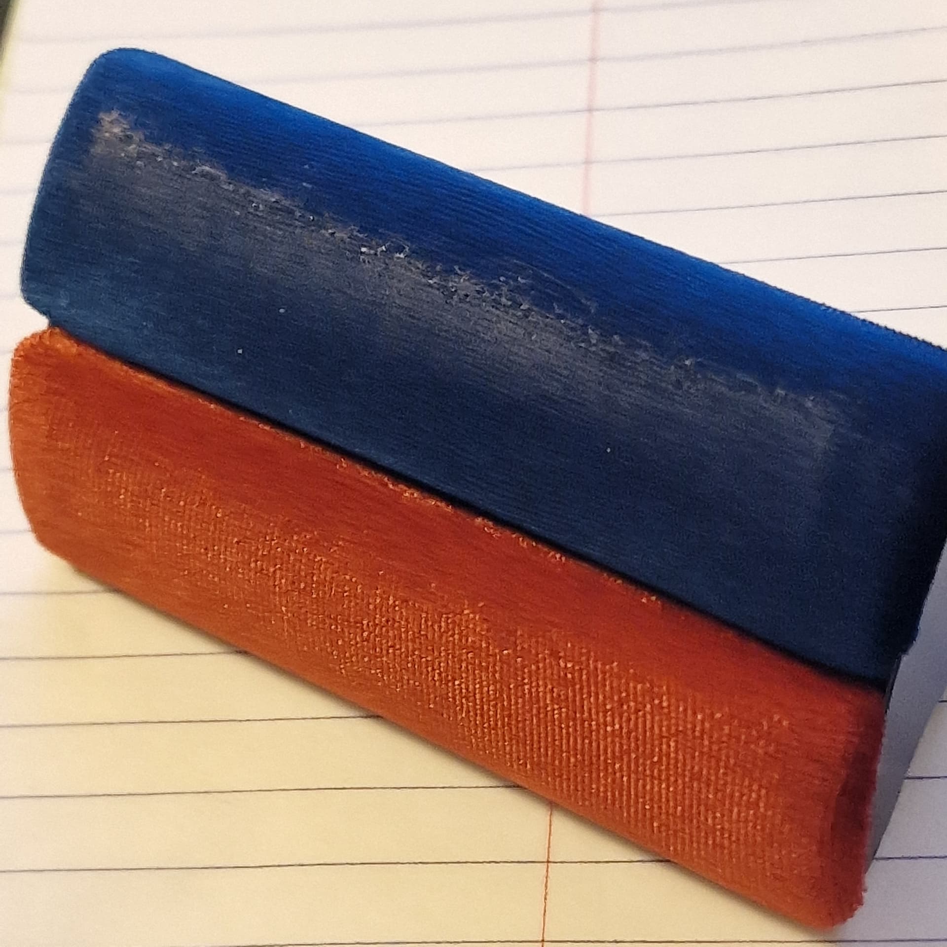

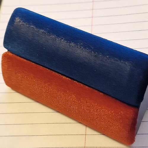

Синей стороной набрал пыли с пластинки:

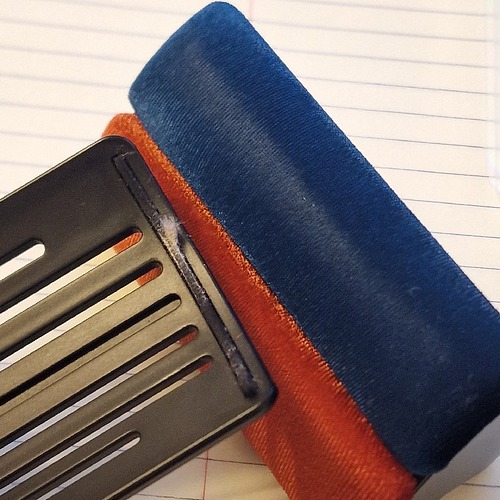

Один проход по wiper:
Потом туда-сюда, и стало как и було…:

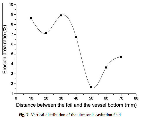

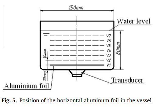

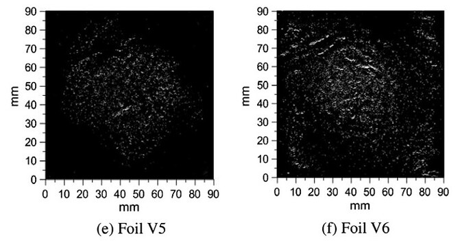

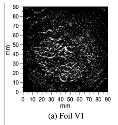

Вот данные, в ванну китайскую KQ-100KDB 100ватт 40кГц один донный излучатель, размещали листы фольги через 10 мм, чистили, и потом делали сканы эрозии и в матлабе обрабатывали…
V1…V7 - это листы фольги, расположенные горизонтально в ванне, параллельно дну и плоскости излучателя.
Смотрим скан фольги, 1 см от излучателя:
И вот V5 - 50мм (попадает на стоячую волну) и V6 - 60 мм:
Вот график после подсчета площадей эрозии в матлабе, в зависимости от удаления от излучателя:
