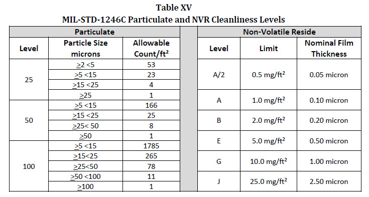

XI.2 MIL-STD-1246C “Уровни чистоты изделий и программа контроля загрязнения” (50) (в настоящее время заменена коммерческой спецификацией IEST-STD-1246) уже несколько десятилетий является источником для определения количественных уровней чистоты изделий в терминах допустимого количества твердых частиц и допустимого количества нелетучих остатков (NVR). Аналогичные уровни чистоты устанавливают и другие агентства, например NASA. Некоторые из различных уровней чистоты определены в табл. XV. Достижение уровня чистоты 50A в жилых помещениях является сложной задачей, но вполне выполнимой (о чем будет сказано далее); преимущество виниловых пластинок заключается в том, что они представляют собой достаточно прочный, достаточно твердый материал, не имеющий пористости и труднодоступных мест. Ниже приведены некоторые примечания к таблице XV.
XI.2.1 При указании требований к чистоте уровень содержания твердых частиц и уровень содержания нелетучих остатков (NVR) указываются отдельно, поэтому, например, может быть указан уровень чистоты 100A.
XI.2.2 Из-за способа измерения количества частиц в MIL-STD-1246C (50) могут быть указаны дробные числа. Для целей данного документа, а также аналогично тому, как в других областях указываются уровни чистоты частиц, все подсчеты считаются просто диапазоном, а все подсчеты округляются в большую сторону. Для каждого уровня чистоты частицы, меньшие указанного наименьшего, имеют неограниченное допустимое количество (но заиливание не допускается).
XI.2.3 Процесс предварительной очистки, ополаскивания, окончательной очистки, ополаскивания, описанный в MIL-STD-1330D (51), и аналогичные прецизионные процессы могут регулярно достигать уровня чистоты 50A. Хотя в MIL-STD-1330D (51) для окончательной очистки используется мойка деталей или ультразвуковой бак, это необходимо для сложных геометрических форм, эффективности процесса (много деталей за один раз) и для проверки чистоты. Этап окончательной очистки ГЛАВА V. ПРОЦЕСС РУЧНОЙ ОЧИСТКИ: не менее эффективен для очистки, и это будет показано в таблице XVI.
XI.2.4 Уровень загрязнения частицами 25 (и менее), как правило, может быть достигнут только в контролируемом чистом помещении или в столь же контролируемой среде, например, с помощью вертикального (ламинарного) стенда или вытяжки с воздушными фильтрами HEPA, которые можно легко приобрести у ряда поставщиков, но по цене от 3 тыс. долл. Однако, как указано в ГЛАВЕ V. ПРОЦЕСС РУЧНОЙ ОЧИСТКИ: использование более дешевого переносного комнатного или настольного HEPA-фильтра должно создать для желающих временную зону с очень низким уровнем содержания частиц в воздухе.
XI.2.5 Площадь плоской поверхности каждой стороны 12-дюймовой пластинки (за вычетом площади этикетки) составляет около 0,6 фута². Однако канавки и выступы боковых стенок увеличивают площадь поверхности. Используя номинальные размеры канавок из ГЛАВЫ I. ПРОБЛЕМЫ ОЧИСТКИ ВИНИЛОВЫХ ЗАПИСЕЙ: боковая стенка канавки (гипотенуза треугольника) составляет около 0,0016 дюйма, поэтому каждая канавка шириной около 0,0022 дюйма в верхней части имеет линейную длину около 0,0032 дюйма и 0,0032"/0,0022" = 1,46 поправки к рассчитанной площади плоской поверхности 0,6 фута². Если добавить 10% на гребни боковых стенок, то фактическая площадь поверхности пластинки = (0,6 фута² площади плоской поверхности) x (1,46 поправка на канавки) x (1,1 поправка на боковые стенки) = 0,96 фута². Если округлить, то фактическая площадь поверхности 12-дюймовой пластинки составляет около 1,0 фута². Площадь в 1 фут² позволяет очень просто пересчитать мг/фут² NVR в толщину пленки.
XI.2.6 Номинальная толщина пленки NVR (Contamination Control Engineering Design Guidelines for the Aerospace Community, NASA Contractor Report 4740, May 1996) (55), приведенная в таблице XV, предполагает, что загрязнитель нанесен равномерно и имеет плотность 1 г/см³ = 62,43 фунтов/фут³ (как пресная вода); и хотя пленка в 1 микрон рассчитывается примерно как 9,1 мг/фут², для простоты использования применяется 10 мг/фут², что соответствует толщине в 1 микрон. Большинство водорастворимых неионогенных ПАВ имеют плотность, близкую к плотности воды, однако загрязнения с меньшей плотностью, такие как нефть, будут создавать большую толщину пленки, в то время как более плотные загрязнения, такие как пятна жесткой воды, будут создавать меньшую толщину, как указано в табл. VII.

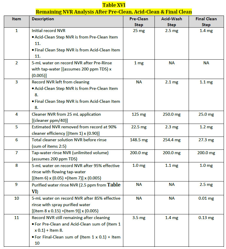

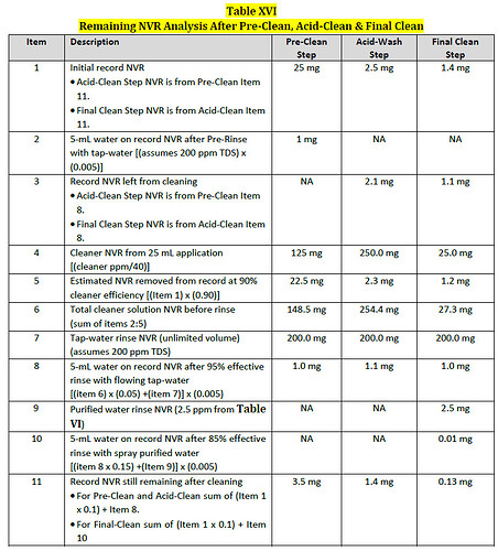

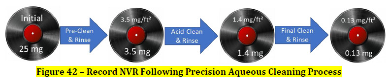

XI.3 Рисунок 42 и таблица XVI представляют собой анализ процесса, в котором оценивается NVR, оставшийся после предварительной и окончательной очистки в соответствии с процессом, описанным в ГЛАВЕ V. ПРОЦЕСС РУЧНОЙ ОЧИСТКИ:. Таблица XVI предназначена для того, чтобы показать, как в ходе общего процесса очистки можно достичь уровня чистоты A NVR менее или равного 1,0 мг/фут². В таблице XVI также показано, что чистящие средства содержат больше НВР, чем удаляемые НВР, и показано, почему использование водопроводной воды для предварительного ополаскивания и ополаскивания после каждого применения чистящего средства является приемлемым. Таблица XVI была отформатирована таким образом, чтобы ее можно было легко преобразовать в электронную таблицу, позволяющую пользователям корректировать исходную запись NVR и химического состава для просмотра результатов. Таблица XVI была составлена следующим образом:
XI.3.1 Используется начальная нагрузка тяжелой грязью в 25 миллиграммов (включающая твердые частицы), которая не должна считаться нереальной для грязной записи.
XI.3.2 Для целей воды использовался эквивалентный показатель TDS-ppm, пересчитанный в миллиграммы из таблицы VI, а для NVR - концентрация чистых веществ в ppm, пересчитанная в миллиграммы. Для удобства анализа все ppm принимаются равными мг/л, поэтому TDS в 200 ppm = 200 мг/л. Затем все растворы корректируются с учетом количества нанесенного или высушенного раствора = (мл раствора/1000).
XI.3.3 Существуют некоторые допущения, поскольку чистящие средства будут выделять и содержать загрязнения, удаленные с поверхности пластинки. Количество чистящего раствора на пластинке составляет около 25 мл на основании простого теста, в котором измерялось количество, нанесенное на пластинку. NVR, удаленные с пластинки, равномерно распределяются в 25 мл чистящего раствора. Предполагается, что эффективность каждого этапа очистки составляет 90%. Окончательная очистка не будет эффективна на 90% при удалении первоначального сильного загрязнения из-за небольшого количества (около 25 мл) очистителя и типа используемого очистителя. Из табл. XVI следует, что предварительная очистка высокой концентрации и кислотная очистка выполняют основную нагрузку, удаляя основную массу грязи, а окончательная очистка с более низкой концентрацией выполняет окончательное ополаскивание. Однако важно отметить, что из-за ограниченного количества используемого чистящего раствора (~25 мл) особо загрязненные пластинки могут истощить химический состав, поэтому ГЛАВА V. ПРОЦЕСС РУЧНОЙ ОЧИСТКИ: для таких пластинок рекомендуется использовать два (2) этапа предварительной очистки.
XI.3.4 Эффективность ополаскивания в условиях практически неограниченного количества проточной водопроводной воды может быть лучше, чем указано, но для консервативности в данном анализе она принята на уровне 95% и показана в расчете по п. 8.
XI.3.5 Более низкая эффективность в 85% для заключительной аэрозольной промывки призвана учесть ограниченное количество используемого DIW и неэффективность применения и показана в расчете по п. 10.

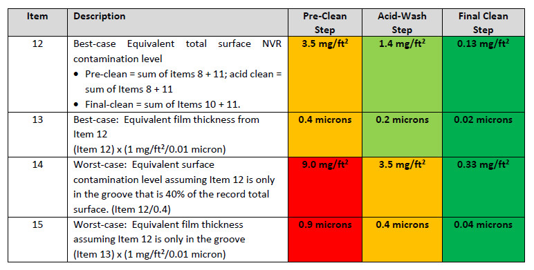

XI.3.6 Для определения уровня загрязнения NVR (мг/фут²) предполагается (путем простого измерения), что 5 мл водного раствора после ополаскивания высыхает на поверхности, и полученный NVR в миллиграммах распределяется по площади, которая, как было рассчитано ранее, составляет около 1,0 фут² минус этикетка. Этот расчет производится в пунктах 8 и 10.
XI.3.7 Конечное количество NVR на пластинке после каждого этапа очистки представляет собой сумму NVR, не удаленных с поверхности, и NVR, оставшихся после чистки/ополаскивания, что показано в п. 12. Однако в худшем случае NVR находится только в канавке, поэтому в п. 14 показан этот эквивалент с учетом того, что канавка составляет около 40% от общей поверхности пластинки.
XI.3.8 Пункты 13 и 15 преобразуют пункты 12 и 14 в толщину пленки.
XI.3.9 В соответствии с таблицей XVI и рисунком 42 цель по чистоте NVR уровня A (1,0 мг/фут²), приведенная в таблице XV, должна быть легко достижима, а уровень NVR A/2 - вероятен.

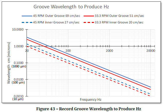

XI.4.1 Хотя в ГЛАВЕ I. ПРОБЛЕМЫ ОЧИСТКИ ВИНИЛОВЫХ ЗАПИСЕЙ: размеры и геометрия канавки были описаны кратко, подробностей было представлено очень мало. Детали геометрии канавки и динамическая связь щупа с этой геометрией могут зависеть от чистоты пластинки. Боковое и вертикальное смещение определяет амплитуду/выход сигнала. Пластинка вращается со скоростью ~33,333 оборота в минуту (об/мин) = 0,56 оборота в секунду (об/с); линейная (тангенциальная) скорость изменяется от 51 см/с (20 дюймов/с) в самой внешней канавке до 20 см/с (7,9 дюйма/с) в самой внутренней канавке. На рис. 43 упрощенно показана длина волны модуляции канавки (расстояние от гребня до гребня) для воспроизведения различных частот между внешней и внутренней канавками для 12-дюймовых, 33,333 об/мин и 45 об/мин пластинок. На самой высокой частоте эти значения могут составлять всего 10 мкм для пластинки со скоростью вращения 33,333 об/мин на внутренней канавке.
2023-07-20_183601
XI.4.2 При боковом и вертикальном перемещении щупа происходит его смещение, а смещение во времени равно скорости, а от скорости зависит ускорение, и все это в совокупности является ускорением. равно скорости, а из скорости вытекает ускорение, и все это в совокупности составляет амплитуда модуляции - движение стилуса, создающее звуковой сигнал. Принципиально, во время тихой, немодулированной канавки щуп не движется по отношению к пластинке, которая движется под ним. которая движется под ним. Модуляции заставляют щуп двигаться вверх и вниз (вертикально) и из стороны в сторону (латерально). В звукозаписывающей промышленности скорость движения щупа по канавке используется в качестве меры выходного сигнала. Скорость, ускорение и амплитуда канавки-стилуса могут быть рассчитаны следующим образом (источник уравнения: Disc Phonograph Records by Dr. A. M. Max, RCA Engineer Magazine 1966-08-09 (1)).
2023-07-20_183656
Где: V = Скорость (см/сек)
a = Ускорение (g’s)
A = Амплитуда (см)
f = Частота (Гц)
g = Постоянная ускорения = 981 см/сек/сек

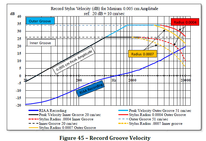

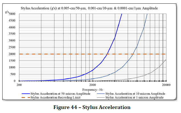

XI.4.3 При записи пластинок существует три ограничивающих фактора: скорость движения щупа, ускорение щупа и радиус щупа. Приведенное выше уравнение амплитуды применимо для частот более 1000 Гц, поскольку на более низких частотах амплитуды будут неоправданно большими, и поэтому кривая записи Американской ассоциации звукозаписывающей промышленности (RIAA) ослабляет низкие частоты. Ускорение становится предельным с ростом частоты, как показано на рис. 44, и для коррекции записи инженеры часто корректируют сигнал записи, ограничивая ускорение примерно до 2000 g’s (в зависимости от ограничений режущей головки), наряду с кривой записи RIAA®, которая усиливает высокие частоты.
2023-07-20_183751
XI.4.4 На рис. 45 показаны кривая записи RIAA™, пиковая скорость канавки-стилуса при максимальной амплитуде записи 0,005 см/50 мкм во внутренней и внешней канавках (согласно уравнениям, приведенным в п. XI.4.2) и примеры влияния радиуса наконечника стилуса, ограничивающего скорость канавки. Радиус 0,0004 см/4 мкм будет соответствовать форме щупа типа Shibata, а радиус 0,0007 см/7 мкм - эллиптической форме щупа.

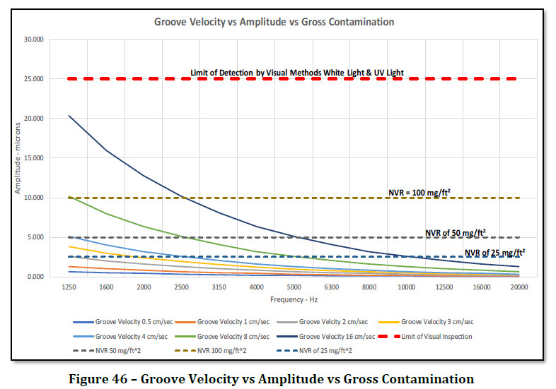

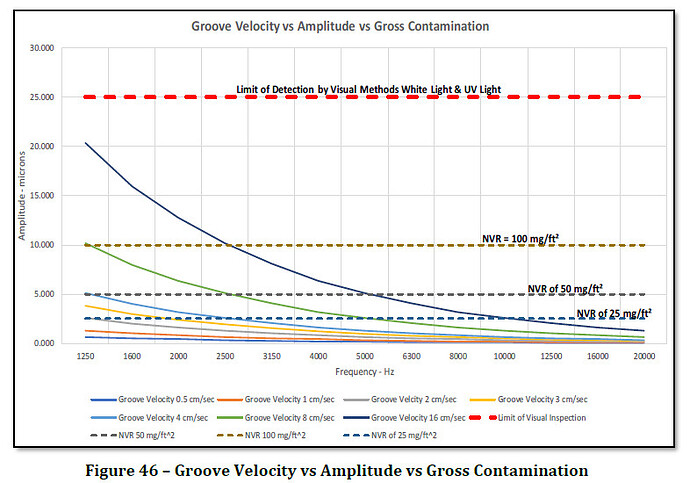

XI.5 На рис. 46 приведены графики таблицы XVII (за исключением 0,1 см/с) и добавлены значения скорости движения канавки 8 см/с (18 дБ) и 16 см/с (24 дБ). Как видно, если загрязнения менее 25 мкм не будут заметны, то грубые загрязнения 50 и 100 мг/фут², образующие пленку толщиной от 5,0 до 10 мкм, достаточны для заполнения большинства высокочастотных (>1000 Гц) гребней боковых стенок (амплитуда) и частичного заполнения канавки. Толщина пленки от 5,0 до 10 мкм - это экстремальная величина NVR, которая может быть связана с “исключительно грязной” пластинкой. Меньшая толщина пленки, особенно если она связана с твердыми минеральными остатками из водопроводной воды, вряд ли будет равномерной и будет слышна как переходный шум (щелчки, хлопки и т.д.) и может привести к ускоренному износу пластинки и стилуса. Более мягкие остатки, такие как поверхностно-активные вещества, могут быть однородными и смещаться в гребни боковых стенок, влияя на амплитуду записи или уменьшая ее, о чем говорится в статье Record Contamination: Causes and Cure" Percy Wilson, 1965 (61), где в общих чертах обсуждается потеря высоких нот из-за некоторых загрязнений, которые также могут загрязнять стилус.

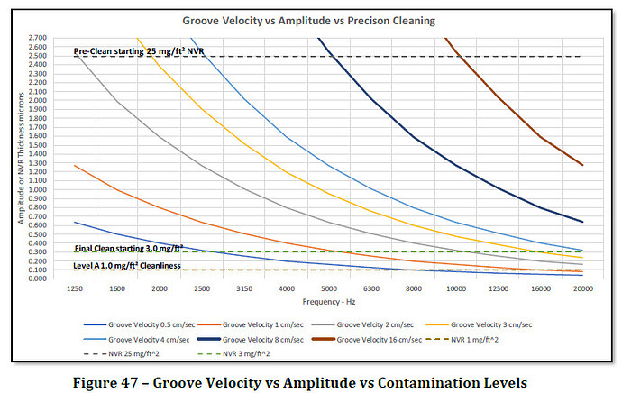

XI.6 На рисунке 47 данные сфокусированы таким образом, чтобы показать общий процесс очистки по таблице XVI с данными о скорости движения канавки по таблице XVII в зону прецизионной очистки, где амплитуда меньше. данные о скорости из таблицы XVII в зону прецизионной очистки, где амплитуда меньше 2,5 мкм и где еще может быть много музыки. Скорее всего, именно в этой области опытные слушатели отмечают потерю высокочастотных деталей, тех деталей, которые позволяют слушателю услышать инструмент. слушателю слышать инструмент и звуковую сцену. Толщина пленки ПАВ (от NVR) менее 0,5 мкм (оставшаяся в результате отсутствия или недостаточного ополаскивания) все еще может покрывать широкий диапазон частот.
XI.6.1 Из пункта XI.4.7.a вытекает объективное обоснование того, как “мелкие” частицы влияют на на звук. Но как остатки - NVR - влияют на звук? Существует несколько возможностей. Во-первых, мы знаем, что толстый слой остатка приводит к образованию мусора/осадка на щупе, когда пластинка протаскивает щуп через мусор/осадок, и пластинки, очищенные впоследствии, часто становятся лучше на слух, указывая на то, что щуп не очищает пластинку от остатков, несмотря на износ пластинки и щупа. Следует согласиться с тем, что любой остатки, которые изменяют естественную поверхность пластинки, изменяют коэффициент трения, увеличивает массу стилуса, изменяет границу раздела между стилусом и пластинкой, может повлиять на то, как и на что отслеживает стилус. Остатки могут быть вязкими (похожими на жидкость) или невязкими (сухие хлопья/порошок), и каждый из них может по-разному воздействовать на поверхность.
XI.6.1.a Учитывая высокие ускорения, которые испытывает щуп, остатки (масса), скапливающиеся на щупе, вызывают результирующую силу (сила = масса x ускорение), которая может повлиять на способность щупа прокладывать канавку. Вязкий осадок на канавке пластинки может демпфировать щуп, снижая модуляцию и уменьшая выходной сигнал. Он может вызвать вибрации, если щуп испытывает переменное проскальзывание, или привести к кавитации жидкости под действием давления на щуп, что в любом случае может привести к увеличению уровня фонового шума, затушевывая высокочастотные детали.
XI.6.1.b Если остатки покрывают только долину гребня боковой стенки, то щуп может не отклоняться/прослеживать всю высоту от пика до долины, и высокочастотные детали могут быть ослаблены/потеряны. Вспомним о чистящих средствах “Сделай сам” из ГЛАВЫ VIII. Некоторые из них имеют концентрацию более 1000 мг/л (1 мг/мл), и если дать высохнуть 3 мл, то в результате NVR может составить 3 мг/фут² с толщиной пленки более 0,3 мкм, что, согласно таблице XVII и рисунку 47, должно быть слышно.
XI.6.1.c Невязкий остаток может увеличить шероховатость поверхности, при этом следует отметить, что негладкая канавка при уровне -20 дБ (табл. XVII) очень близка к базовой шероховатости поверхности пластинки (0,01 мкм), что приводит к увеличению уровня фонового шума, который может затушевать высокочастотные детали, несмотря на износ пластинки и щупа.
XI.6.2 На рис. 47 показано, что уровень А = 1 мг/фут² не должен создавать помех для большинства музыкальных произведений, за исключением высокочастотных 0,5 см/сек (-6 дБ), и поэтому должен быть приемлемым критерием чистоты записи. Однако при предыдущем обсуждении пленки NVR предполагалось, что она равномерно распределена по пластинке. Вместо этого возможно более переменное распределение. Если применить простое гауссово (нормальное) распределение для номинального NVR, равного 1 мг/фут² = 0,1 мкм, то фактическая толщина пленки может реально варьироваться от 0,04 мкм до 0,2 мкм. Таким образом, в зависимости от динамического диапазона конкретной записи, даже уровень A = 1 мг/фут² может оказаться недостаточным для очень опытных или чувствительных слушателей.

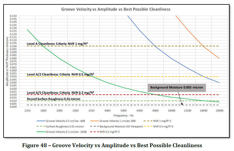

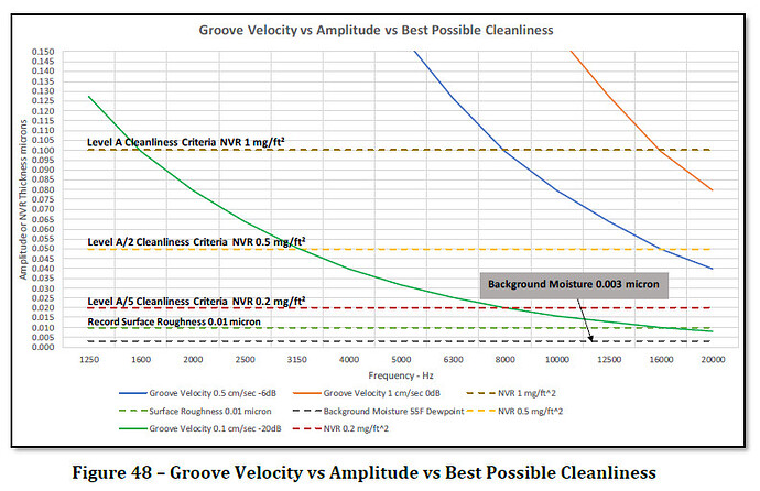

XI.7.5 На рис. 48 показана наилучшая возможная чистота, которая может быть достигнута при определенных ограничениях в качестве границ. Самый низкий уровень - это водяная пленка толщиной около 0,003 мкм, которая образуется на воздухе при температуре 55°F по данным таблицы IX. Наилучшим уровнем чистоты является фоновый шум, присущий материалу виниловой пластинки и являющийся функцией шероховатости поверхности материала, который, согласно статье “Теоретическая резка дисков, Хью Финнимор, Studio Sound and Broadcast Engineering, July 1975” (35), имеет эквивалентную амплитуду 0,01 микрона (это лучше, чем #8 Super Mirror Finish/Non-Directional Mirror Finish, используемый для производства/полировки зеркала из нержавеющей стали). Достижение уровня А/2 NVR чистоты 0,5 мг/фут² (эквивалент слоя 0,05 микрон) “должно” принести определенную пользу в снижении уровня фонового шума для бесшумной дорожки, но при этом следует учитывать очень ограниченное количество звуковых частот, которые могут быть затронуты на уровне 0,5 см/с (-6 дБ) и выше. Однако если к номинальному значению NVR, равному 0,5 мг/фут² = 0,05 мкм, применить простое гауссово (нормальное) распределение, то фактическая толщина пленки может реально варьироваться от 0,003 мкм до 0,11 мкм. Существует уровень чистоты А/5 (0,2 мг/фут² = 0,02 мкм), но он гораздо ниже, и теперь вы приближаетесь к шероховатости поверхности пластинки и в основном ниже любой записанной частоты/амплитуды, за исключением немого трека. Можно получить слишком чистую пластинку. Некоторое очень небольшое количество доброкачественных остатков “может” оказаться полезным, поскольку они могут заполнить шероховатость поверхности, обеспечивая более низкий уровень фонового шума.

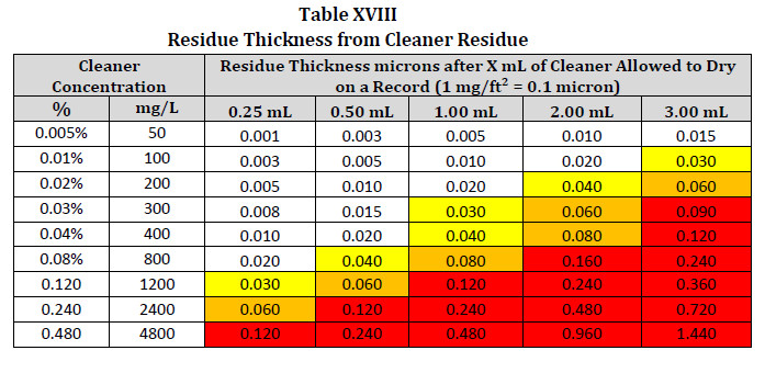

XII.9 NVR очистителя, скорее всего, будет больше, чем NVR, удаляемый с пластинки, поэтому смывание очистителя имеет решающее значение. Поверхностно-активные вещества (липофильный хвост), по сути, связываются с поверхностью виниловой пластинки, поэтому при отсутствии эффективной промывки водой некоторое количество ПАВ (невидимое невооруженным глазом), скорее всего, останется, как указано в табл. XVIII и будет рассмотрено в параграфе XII.10. Обычное испытание на разрыв водой, о котором шла речь в ГЛАВЕ VIII. Обсуждение предварительных очистителей: не применим к пластинке, поскольку критическое поверхностное натяжение пластинки, как показано на рис. 36, меньше, чем у воды. Тонкая пленка поверхностно-активного вещества, имеющая маслолюбивый хвост вниз и водолюбивый верх, может привести к образованию пленки/смачиванию. Таким образом, при окончательной промывке пластинки спреем DIW должны наблюдаться водяные бисеринки, как показано на рис. 23, но это может указывать только на поверхность пластинки, а не на то, что находится в канавке. Если после пластинки осталось чрезмерное количество NVR, то, как показано в ГЛАВЕ XI. ОБСУЖДЕНИЕ КРИТЕРИЕВ ЧИСТОТЫ: это может проявляться в притуплении звука пластинки или скоплении “мусора” на игле/стилусе картриджа.
