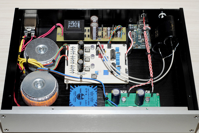

Вот так, в итоге, получилось. Семь раздельных каналов питания на четырех трансформаторах. Два для микросхем ЦАП, два для аналогового выхода, два для USB платы с гальваноразвязкой входа и выхода и один для питания Antminer.

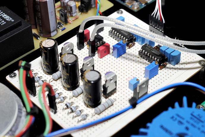

Александр, отлично получилось! А вот эти нарядные диоды-бусинки в мостах (byv byw какие то еще ультрафасты?) просто дань легенде или их слышно в этом месте?
Андрей! Это, конечно, не совсем “легенды”, т.к. куплены в Чип и Дип, но мне понравилось, как ЦАП зазвучал с ними.
Слышно…
Дань легенде - имел ввиду некие ранжирования диодов на сундуке. Вишаевские бусинки byv26 там были чуть ли не всех победители. Ну да не суть, диоды действительно хорошие.
Отлично получилось! Хотя другого и не стоило ожидать, Ваши конструкции это образец, завидные аккуратность и лаконизм!

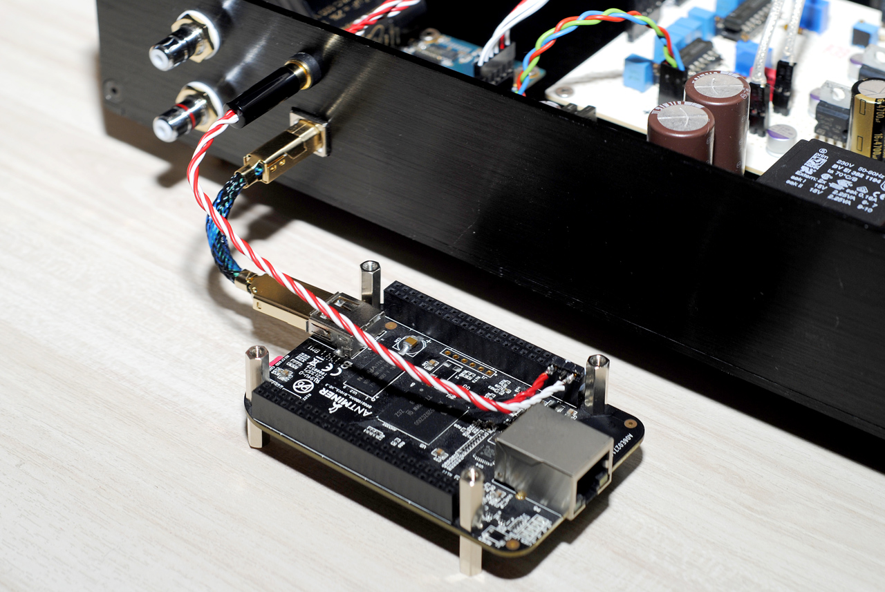

А почему “Болгарин” на преобразование Usb>I2S, есть же реклокер Погодина, он же с Антмайнером как родной.
Это был совершенно случайный проект. I2SoverUSB (“болгарин”) куплен в баре недорого на “попробовать”. Результат оказался очень даже хороший! Поэтому и перерос в законченное устройство, хотя, начинался как эксперимент.

Можно напрямую у Павла Погодина @ppy спросить, вроде бы эта фича в прошивке есть. Просто я подумал можно было бы антмайнер тоже внутрь корпуса засунуть, было бы еще аккуратней.
Можно, но теряется универсальность ЦАПа. Мало ли, где ёще, кроме работы с Антмайнером, он понадобится.
