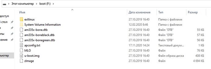

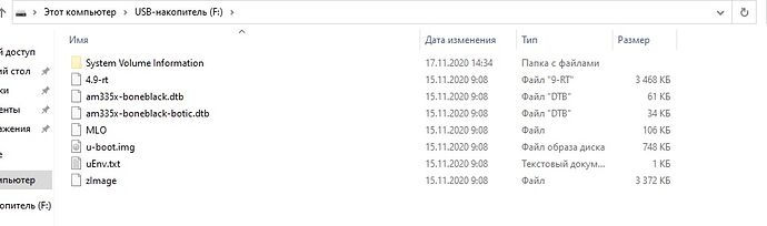

Волею случая в руки мне попал урезанный Beaglebone под названием Antminer. Все было бы хорошо, но к сожалению YoctoAP для бигля на нем не стартует. Идет загрузка со встроенной флеш памяти. По ssh подключился, набирал noemmc.sh но безрезультатно нет такого, все равно загрузка идет с внутренней памяти. При всем при этом прошивка Pure авторства Павла Погодина прекрасно запускается с карты. Чисто визуально содержимое ФАТ раздела карты отличается наличием файла uEnv.txt. На большее моего соображения не хватает. А запустить YoctoAP есть большое желание. Что делать?
Прошивка Павла доступна по адресу
Как правильнее скорректировать компоновку в интерфейсе Dimas, лучше спросить у @dimas. А интервал чередования картинок задаётся в секундах в 24-й строке файла /usr/aplayer/dimas/aplayer.js.
Можно попробовать скопировать uEnv.txt на карту с Yoctoap.
Там должна быть строка
disable_uboot_overlay_emmc=1
Как ни странно, но disable_uboot_overlay_emmc=1 в этом файле отсутствует(((
Тогда попробовать сначала просто с ним как есть. Если не поможет, попробовать добавить эту строку.
