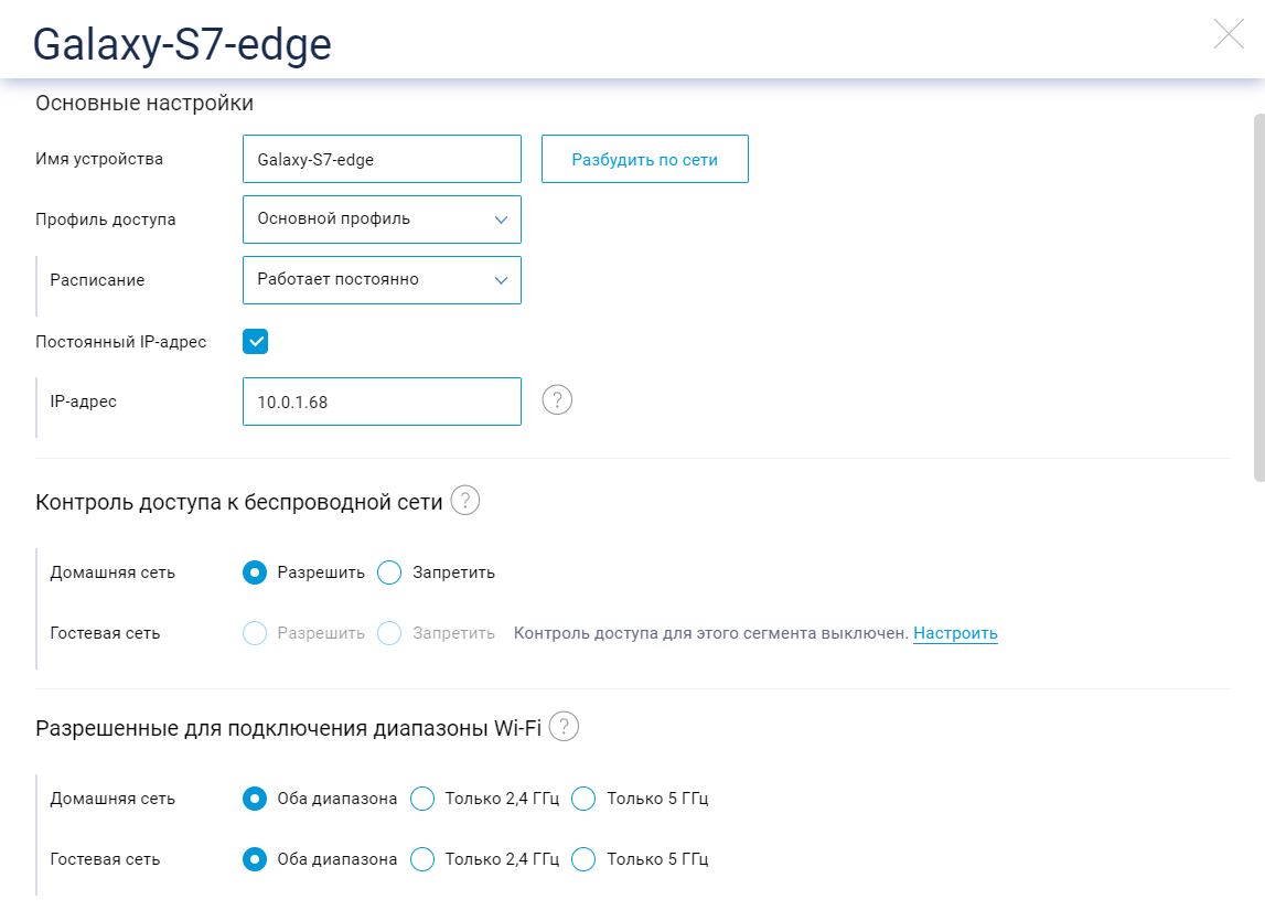

Вопрос. Если использовать малину 3B+ то я смогу на YAP подключиться на 5GHz?
Нет, это для 3, 3b+ и, возможно, 2.
Я не пробовал, но, скорее, да.
Спасибо. Я просто видел в апконфиг только пункт включить wi-fi ssid и пароль. У меня один ssid на 2 диапазона. Как поймет что надо к 5 ГГц коннектить? Роутер может настойчива предлагать перейти на 5ггц (band steering) и есть кнопка принудительно цеплять любого клиента на диапазон по выбору. Но настройки именно 5 ГГц адаптера малины как увидеть?
Надо пробовать, возможно, автосканирование найдёт.
Если нет, может потребоваться правка скрипта, который создаёт wpa_supplicant.conf динамически, чтобы добавить туда параметр со списком частот каналов.
ну так и заставьте роутер подключать малину та 5 ггц… или не все так просто. Мой ноаювы роутер кстате тоже одно имя для двуз диапазонов. Пока честно не ращбирался как принудительно цепляться к 5. интересно…
При одном SSID принудительно подключать к диапазону мало какой роутер может. Скорее даже их и нет вовсе. У меня скорее исключение. Но о 5ггц диапазоне малина должна знать, настройки должна иметь. Вот и вопрос.
это то что касается любого отдельного клиента. Ниже для всех.
В том то и дело. Что бы пробовать мне надо купить 3b+.
Есть и 3В в хозяйстве. Так понимаю, можно сравнить. СтОит ли гоняться за теми ядрами.

А разве роутер не дает разделить на 2 сети?
