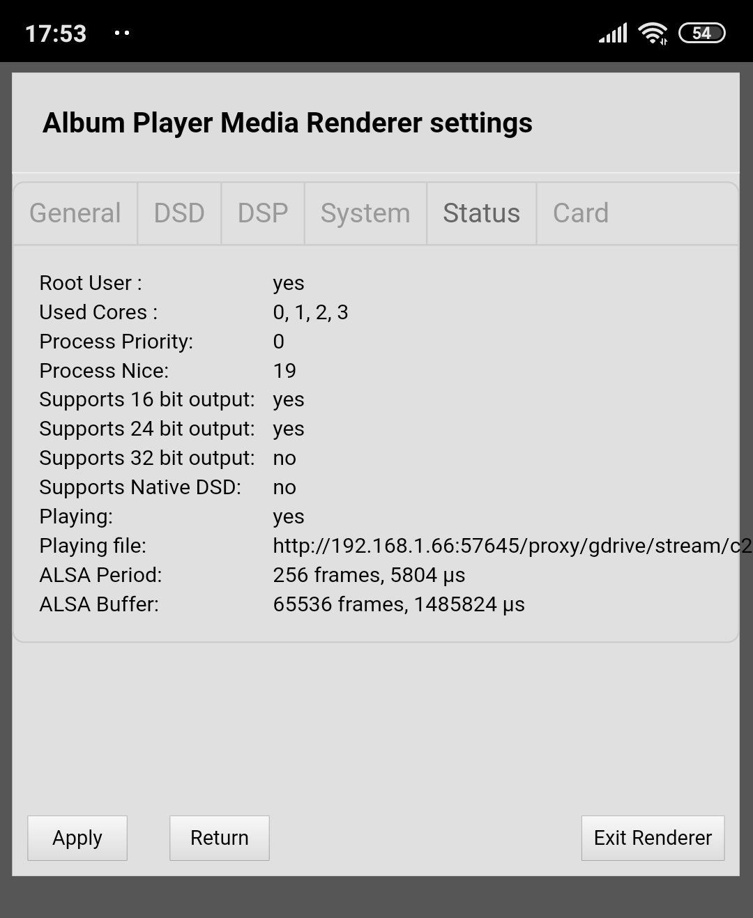

Проверил сейчас. Через тот же Renderer с Google drive играет и звук есть(BubbleUPnP), меняю библиотеку на тидал - играет звука нет. Настройки APlayer Renderer в сборке по дефолту, ничего не менял кроме выбора карты. Видимо с Тидал нужно что-то править ? Буквально 2 дня назад , была проблема авторизации с Тидал в BubbleUPnP - вышло обновление и всё встало на свои места.

В status стал показывать , когда с Google drive играет, с Tidal этой записи нет.
Тогда попробуйте для эксперимента включить декодирование в BubbleUPnP. Вызвать свойства рендерера - три точки вертикально, там Settings, и в верхнем пункте FFmpeg audio decoding выбрать All audio formats (третий вариант).
