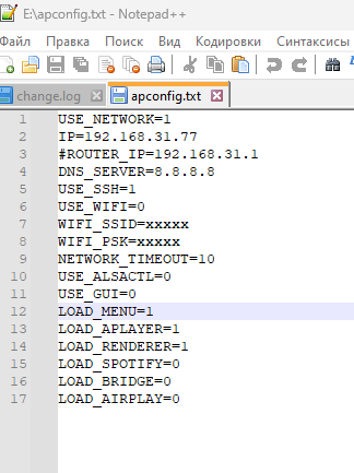

Указанный там IP устройства должен быть в одной подсети с роутером и если адрес роутера заканчивается не на .1, он должен быть указан явно.
да вы правы, там 31.1. куда копать?
а где этот apconfig? надо образ разархивировать?
Поменять
IP=192.168.1.77
на
IP=192.168.31.77
Файл в корне FAT раздела карты. Под Windows лучше не блокнотом редактировать, а использовать FAR или Notepad++.
вот так прописал

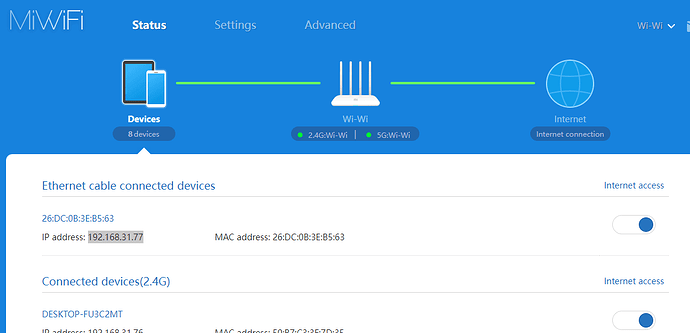

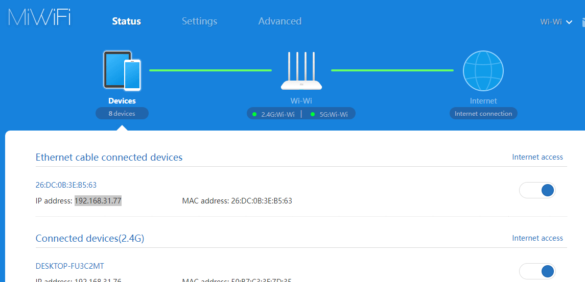

так видит роутер

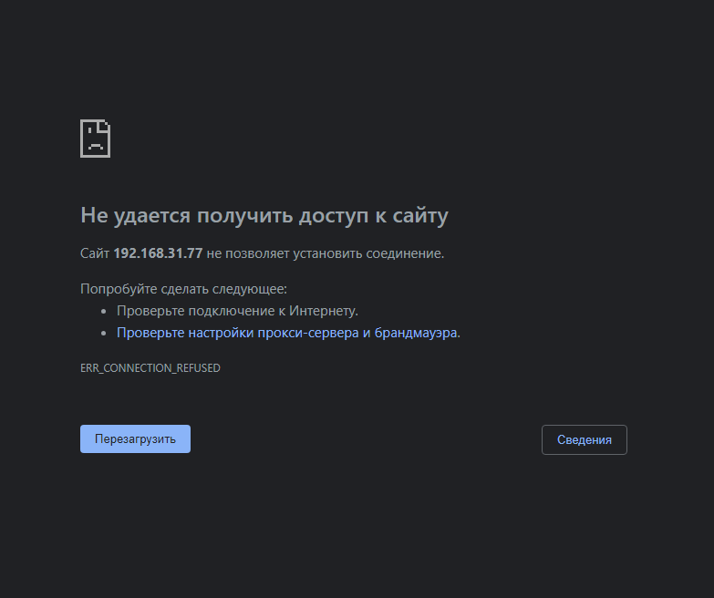

но когда в строку поиска ввожу 192.168.31.77
то ничего не выходит

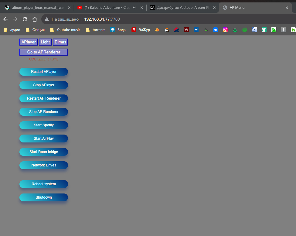

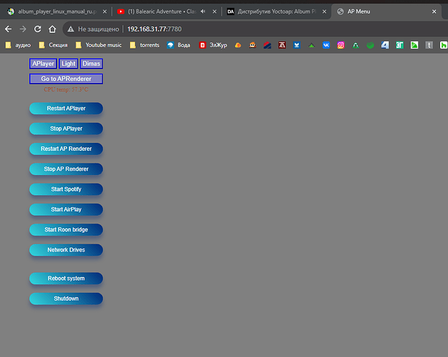

Введите 192.168.31.77:7780

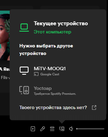

ой. работает.
спасибо всем большое
а без премиума работать не будет?
