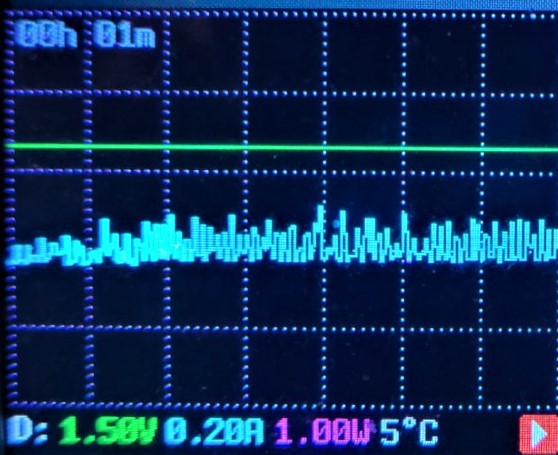

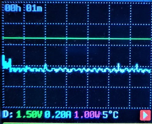

@felix Это пульсации 5V на gpio.
Потребление
Частота Минимум. 1 клетка 0.2A. По горизонтали 10 сек.
min
Частота Максимум
max

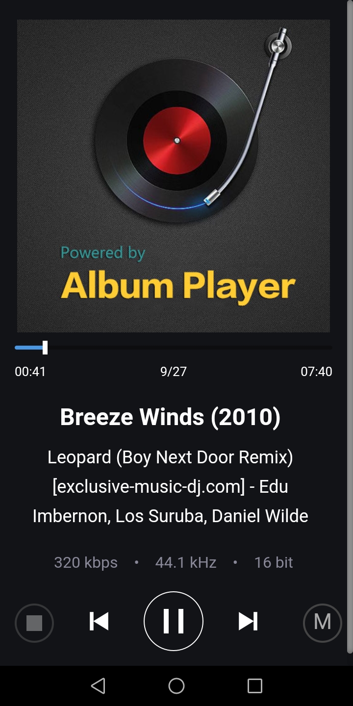

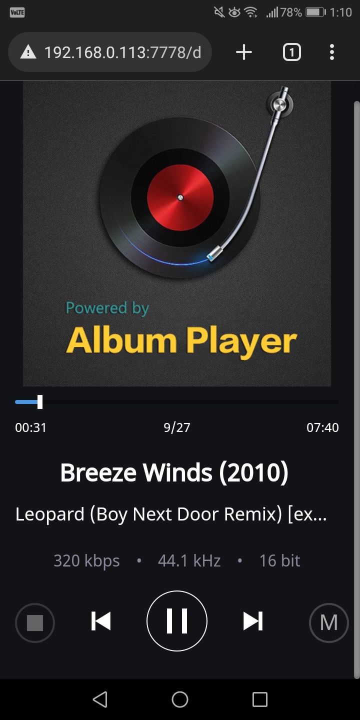

Игорь, в интерфейсе dimas можно как-то сделать, чтобы название трека выводилось полностью?
Вот так:
Сергей, видимо, можно, и даже без моего участия, поскольку код интерфейса открытый, а это вопрос компоновки экрана, решаемый средствами HTML и JavaScript. У автора интерфейса, скорее всего, был резон не делать автоперенос строк, чтобы кнопки управления не съезжали ниже края экрана смартфона и не скакали вверх-вниз по экрану при переходах между треками.
