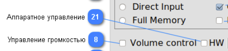

В миксере не успел полазить а вот включение этого параметра 21
исправило проблему с уровнем громкости.Можно его использовать и не повлияетли на качество звука в худшую сторону?
Да, вполне можно и его использовать. Результат будет аналогичным. Через микшер предпочтительнее только когда цифровая громкость всегда 100%.
