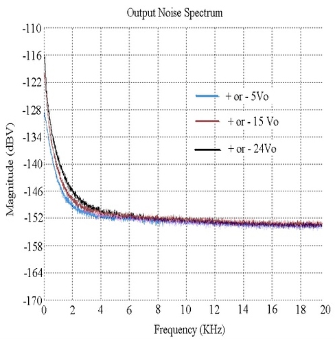

Для наглядности:
Шумы DEXA:
Шумы SparkoS:
