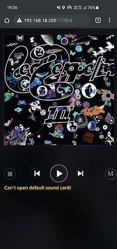

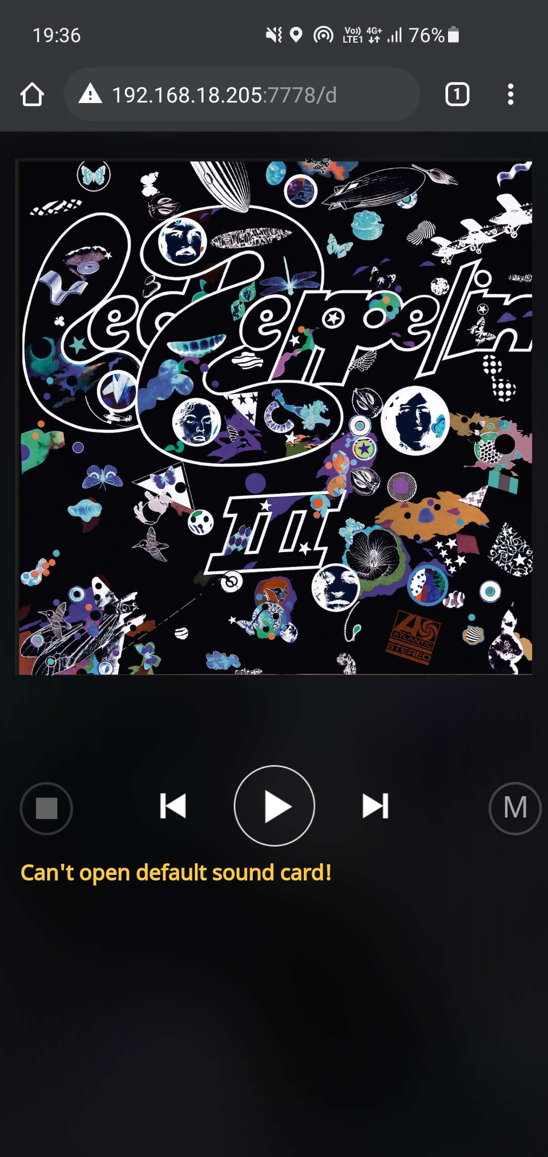

Всем привет !
Подскажите что означает эта ошибка и как ее исправить ?
Это означает, что устройство вывода звука либо не подключено, либо не выбрано на вкладке Card панели настроек плеера, либо занято другой программой.

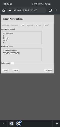

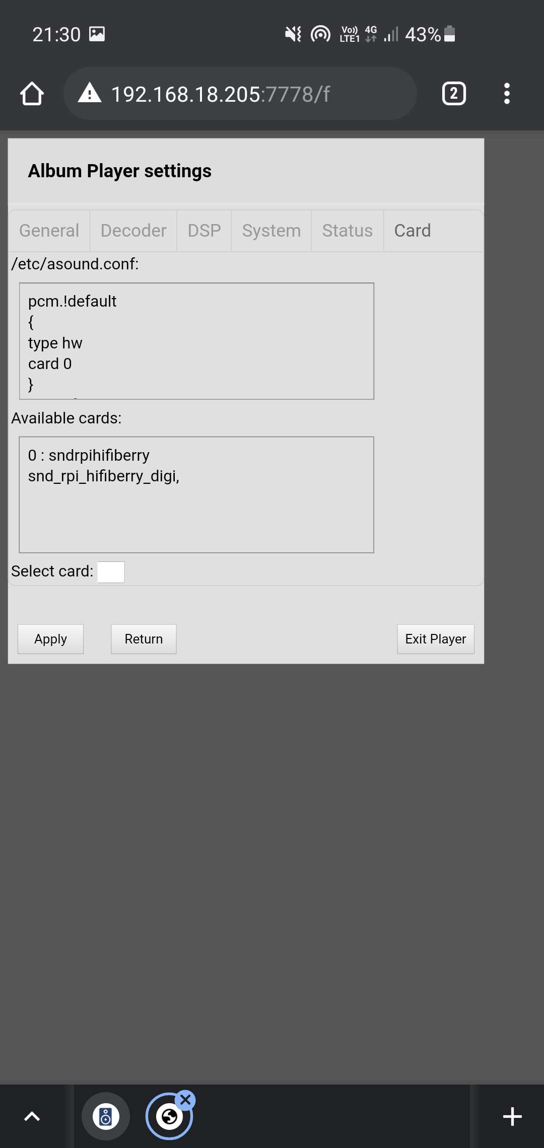

Подскажите пожалуйста как его тут выбрать
Тут, в принципе, выбрано, можно на всякий случай ввести 0 и нажать Apply. Если шляпа на месте и её драйвер выбран правильно, то причина, скорее, третья из перечисленных. Можно оставить включенным в основных настройках только плеер, перезагрузиться, и тогда должно заработать. Конечно, если карта в этой системной конфигурации (ядро + драйвер) до этого вообще играла.
У меня такое бывает, после Tidal Connect. Помогает перезагрузка.
